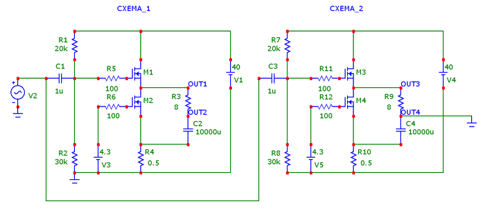

подайте пульсации в источник питания и посмотрите их подавление при таком (автономном с изолированными шинами) и обычном питании ,там по ссылке же есть моделирование в микрокапе
чуфолли фолловер ваш симуль тоже не видит ?тогда выбросьте его и ушами послушайте я написал как
я о переменном токе через бп,постоянный само собой протекает
ток нагрузки свободно гуляет через источник питания.
как вы это смотрите?врежьте резистор 0,1ом в бп,подайте на вход 400гц и осциллографом посмотрите переменку 400гц сигнала на этом резисторе при различных способах питания, еще такой способ
В симуляторе все видно, где какие токи гуляют. При работе усилителя постоянно происходит обмен энергией между конденсаторами 2200 и 20000 мкФ. И соответственно сигнальный ток гуляет через оба конденсатора и источник питания.
выложите амплитуды токов 400гц через источник питания при обеих схемах включения нагрузки

Долой источник питания - всё равно ток нагрузки через него не идёт.
Зачем эта дичь? В режиме АС лехко получается график подавления помех с шин питания в любом желаемом диапазоне частот.
ну тогда в чем вопрос?преимущества автономного питания очевидны

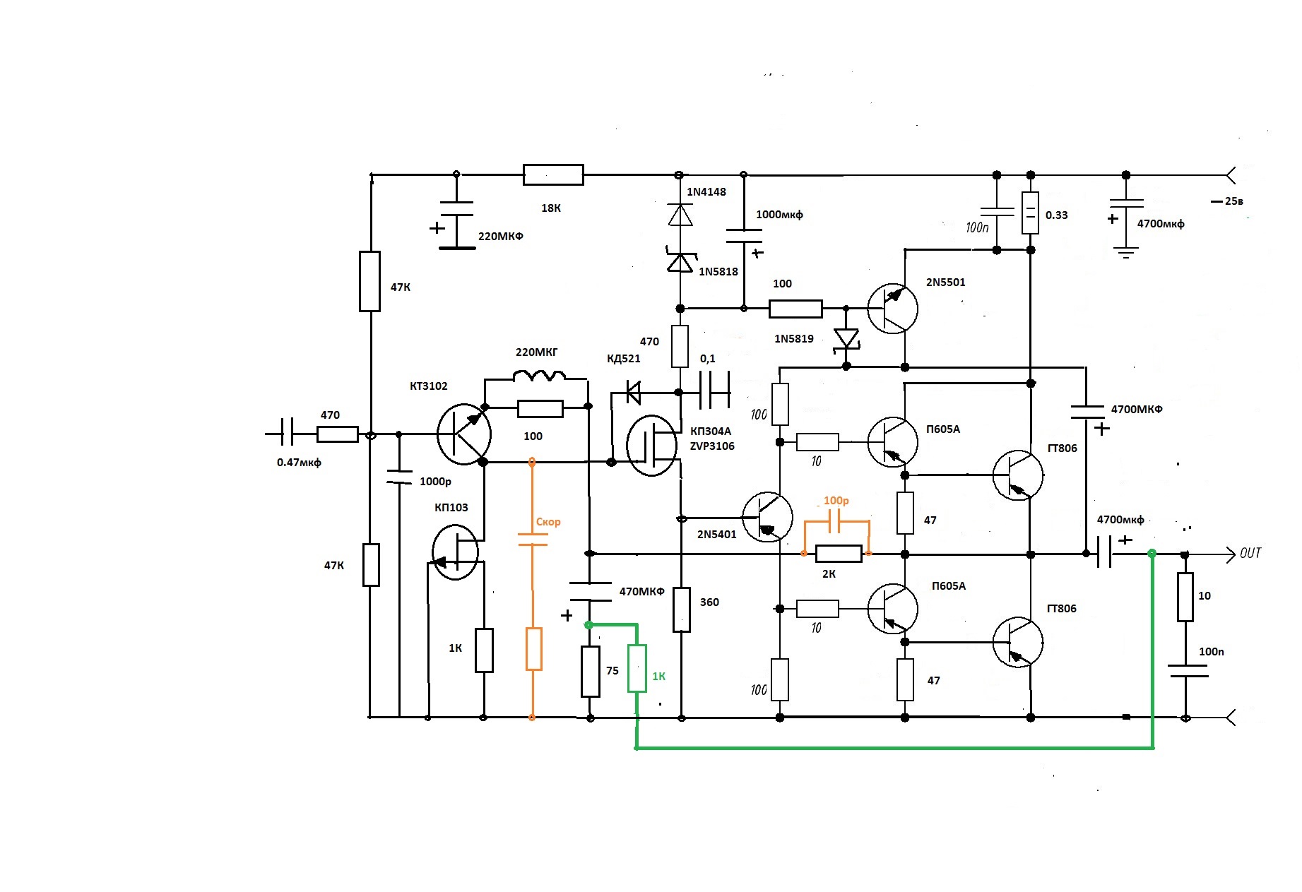

Все в точности наизнанку. В схеме Худа нижной включен с ОЭ, полоса дряннее некуда, поэтому вниз ставим самого шустрого в коллекции . А наверх что бог послал, хоть П210.
Я ставил в пару германию AD162 внизу П215 наверх, добежали они вместе до 200 килогерц, без намека на рост сквозного тока. дальше стало мне страшно, не стал рисковать.

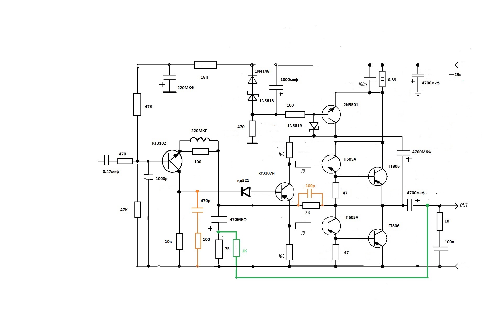

Вы больше на бэтту внимание обратите ,Худ любит бэтту более 130 у выходников и вниз лучше кремний или схемы эти собирайте на обычной средней бэтте,эти схемы термостабильнее и экономичнее
Скромно вякну, что добавка к драйверному транзистору его собрата в виде составного транзистора заметно улучшила показатели схемы в целом, не трогая выходной каскад.
На выходе есть случай сэкономить на редких транзисторах, разбавив их обычным фуфлом типа П214, или П215, если поместить его наверх, повторителем. А внизу ставим что покруче , пошустрее, за что гроши плочены, типа 1Т806 1Т813 1Т910АД 1Т 906 .Или импорт, кто разжился. AL100 -102-103 .

это лучший вариант в случае классической схемы,бетта 150 и выше дает значительное снижение искажений
если применять составные дарлингтоны ,то без стабилизации тока будет сильно плыть ток,две схемы чуть выше имеют эту стабилизацию и позволяют вкачивать в нагрузку 4ре тока покоя оставаясь в А классе

Вариант : драйверный транзистор с охрененным током и комплементарной единицей на выходе дал обнадеживающий результат, с уточнением: по моему личному мнению.
у него обычно большой нелинейный паразитный миллер,что не очень хорошо,а вот применение дарлингтонов в ВК с системой стабилизации тока позволит применить в драйвере менее мощный транзистор с большой бэттой высокой частотой и малыми емкостями(дарлингтоны этими параметрами не блещут)
для оригинального худа самое лучшее 2sc 3596f, 2sc3597f но он дефицитен https://alltransistors.com/ru/transistor.php?transistor=14941
Вместо трудно доставаемых 2sc3596f, 2sc3597f в Худе можно применить ТТА004В и ТТС004В
