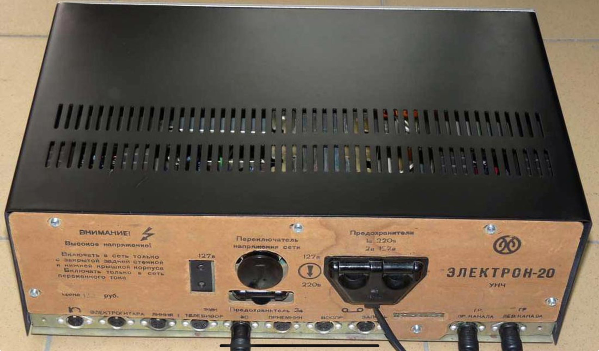

Электрон 20 приехал гитарный вход просто выдран
На выходе на динамики одного канала воткнулся первый и пятый штырёк и к 8 омному динамику гитарному с комбикомаршал и подал минусовку ну что-то там пропёрдывается с каких кондёров начинать?

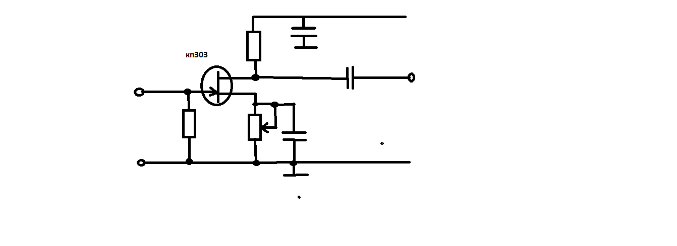

лучше сделать исказитель с искажениями низких порядков(2я и 3я гармоники),например на джифете или лампе, а усилитель линейный,каша и ступенька это не хорошо и для гитары
У меня всё это есть и на лампе и на полевиках и на операционниках и три гитарных процессора.
В усилителе мне нужен просто чистый звук без искажений.
И правильная чувствительность по входу
Очень хорошо добавляют вторую гармонику пентоды с удлинённой характеристикой в триодном включении - 6К4П, 6К13П. У них это заложено в конструкции - криво (с переменным шагом) намотана сетка.

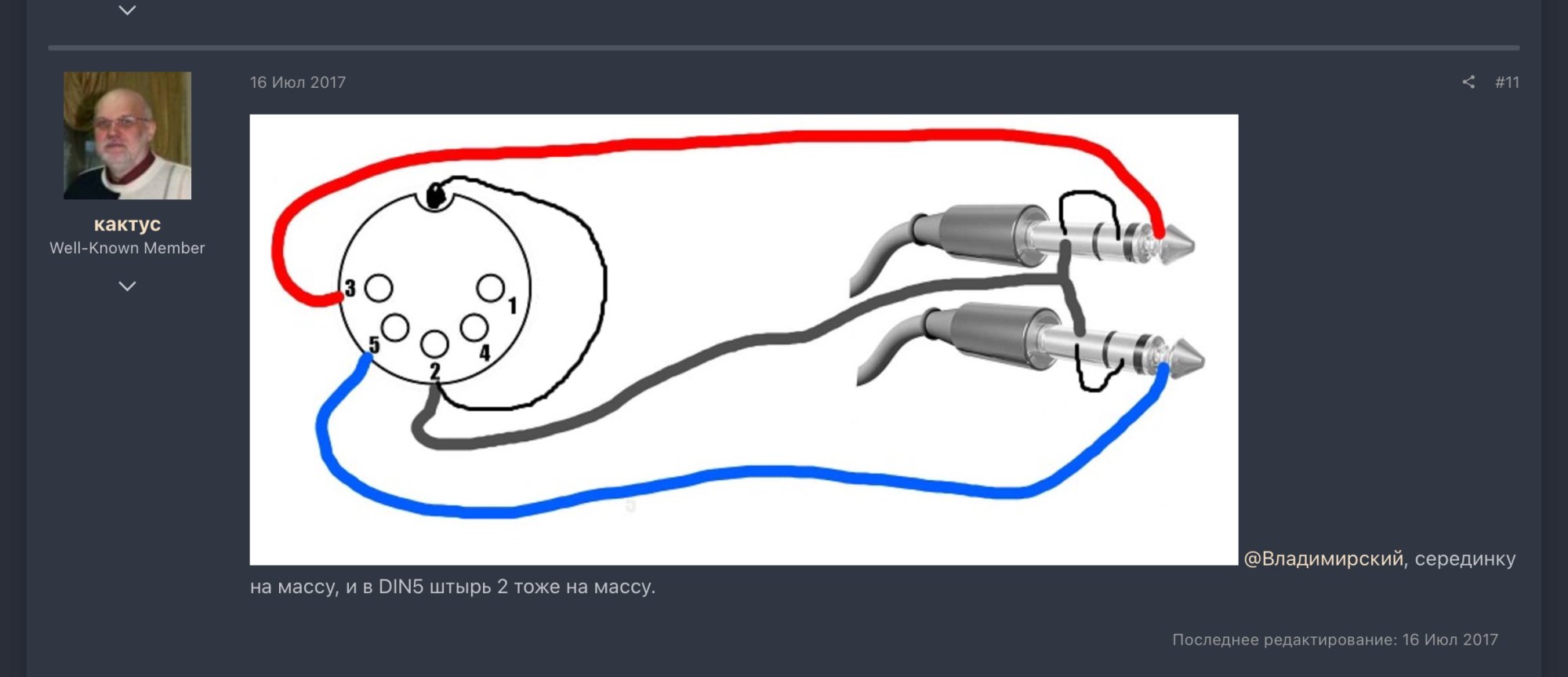

Перепаять 5 Дин на большой Джек монохотя бы 1 гитарный входи выход на динамики там должно быть + - только вместо 5 дин

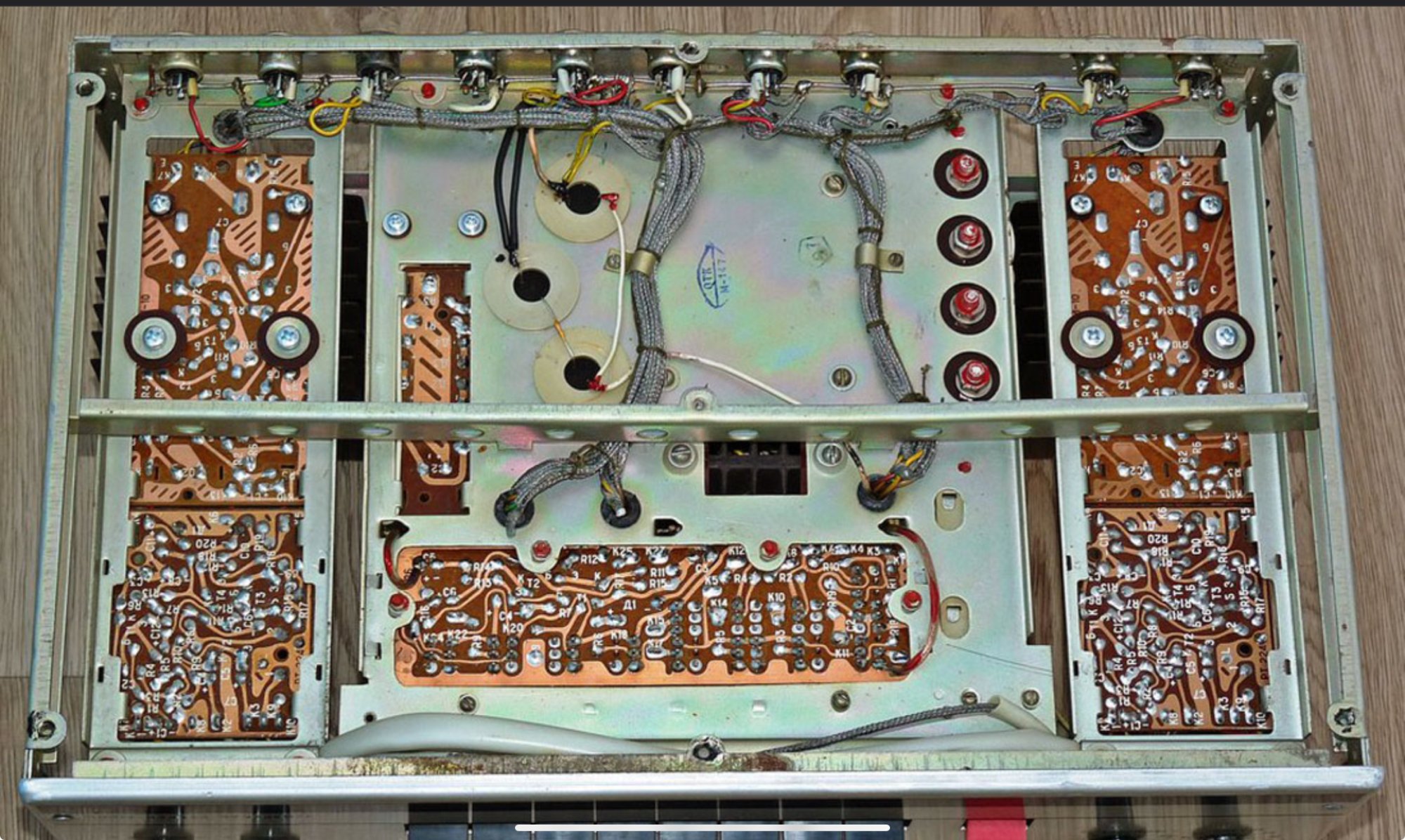

Нет я понимаю что на входе есть только сигнал и земля, но начинаешь разбирать, а там на вход 5 дин столько всего подпаяно

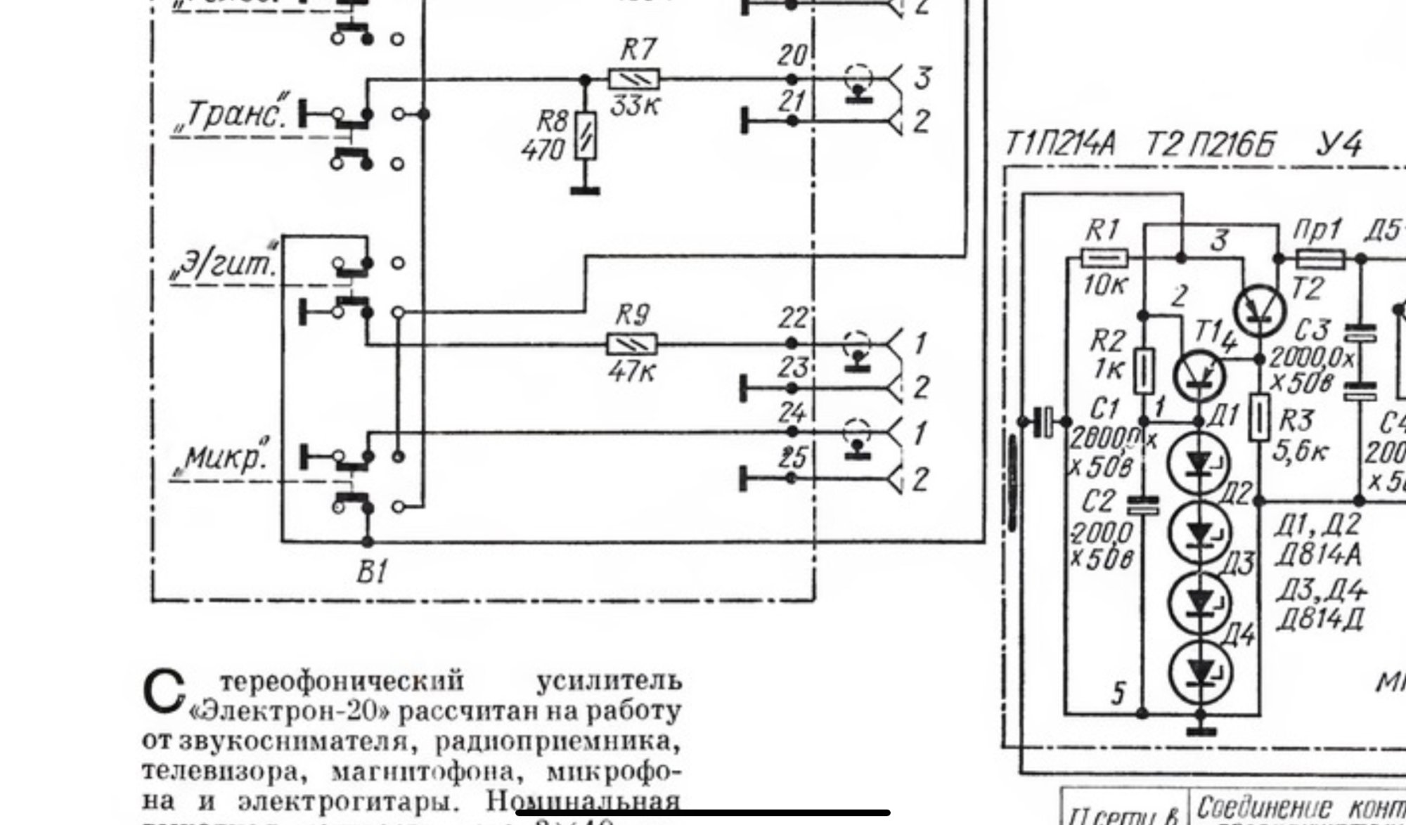

На гитарном входе два провода. 3-сигнал, 2- земля.
Я же говорю тут наворочено всего
Разъемы соединены цельной жилой это что? Ещё земля?

Моно Джек сигнальная и земля а тут наворочена всего ну скажем здесь два сигнальных вместе остальное что получается только земля
Землю моно джека к общей земле подпаиваем. Провод, который приходит на 3 ногу разъема к центральному контакту джека.
Два сигнальных вместе с какой целью?
Гитарный разъем распаян по своему. 2 - земля, сигнал - 1 нога. Хотя провода всего два и на какую ногу они подпаяны монопенисуально.
Выковыриваете 5дин, ставите маму для джека и припаиваете провода. Всё.

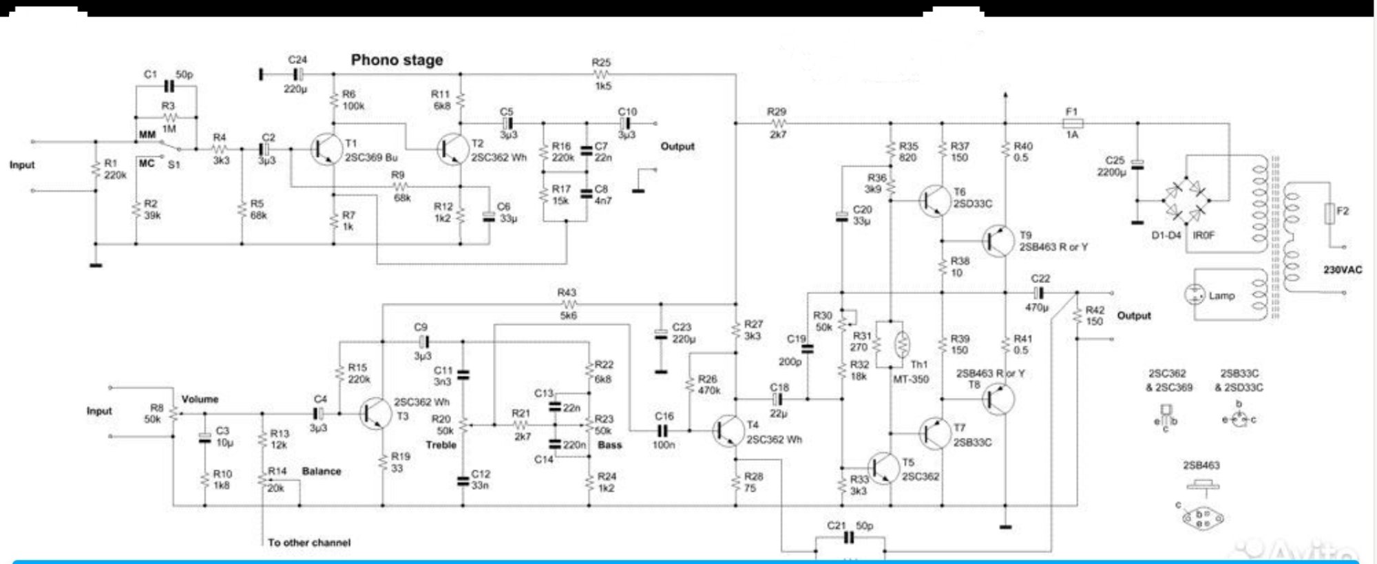

Вот такая схема есть если кто то что разберет ВК с ft 0.4мгц
Сделано японцами для Европы в шестидесятых
