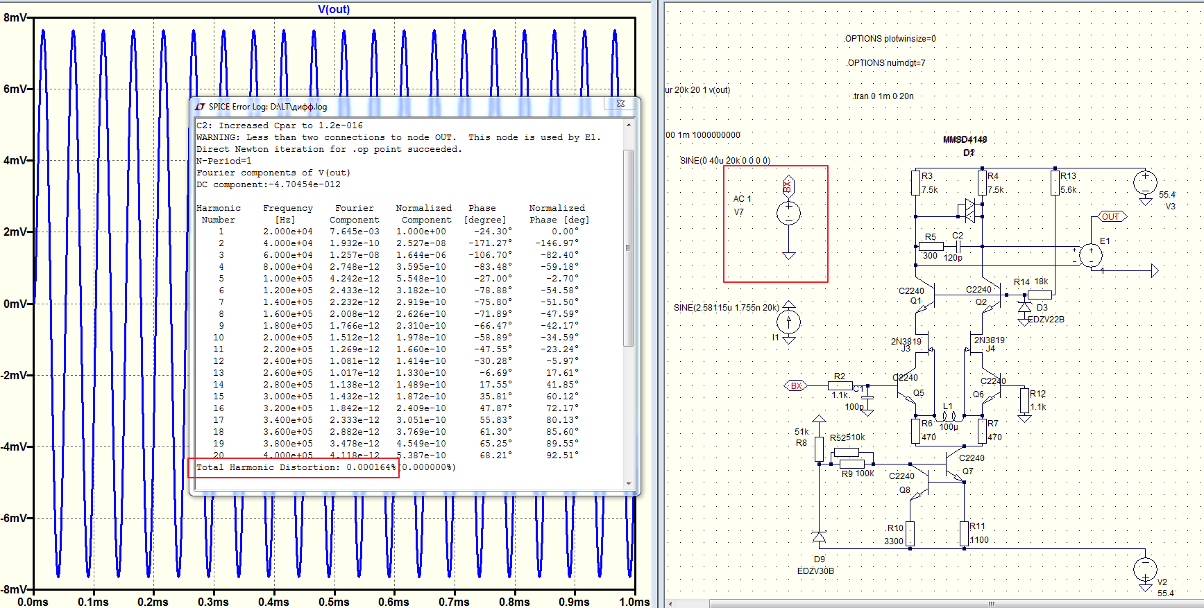

Если мы транзистор начнем управлять напряжением, то получим такую нелинейность, что "мама не горюй".
А напряжением мы можем управлять транзисторным усилителем только потому, что строим схемы с ООС!!!
Я выдрал с мясом усилительный каскад из усилителя,
общей ООС нет, естественно,
от источника напряжения показал такой Кг:
а от источника тока Кг в 10 раз БОЛЬШЕ:

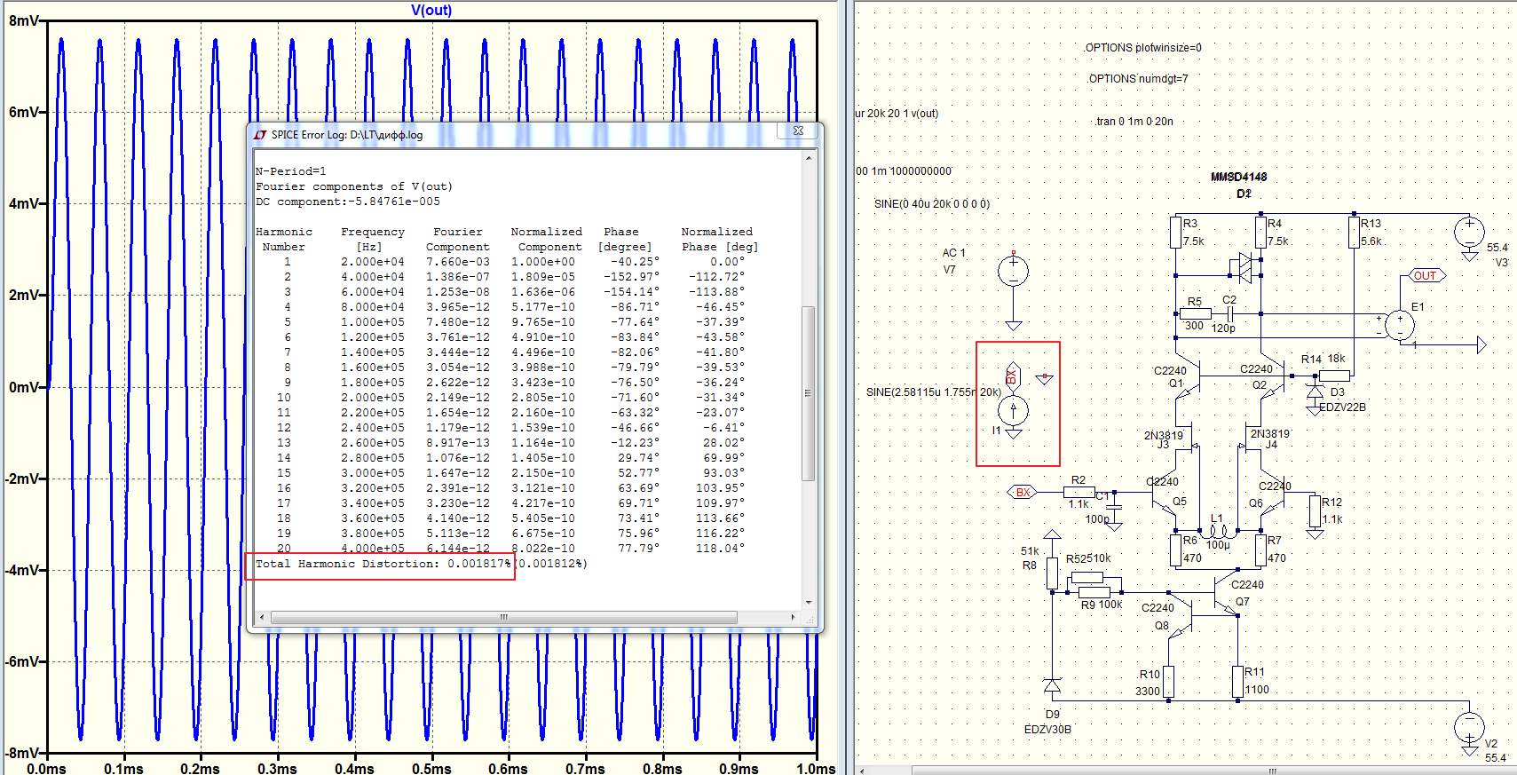

Это самый что ни на есть реальный входной (дифференциальный) сигнал первого каскада - 40 мкВ.
Соответственно, выходной сигнал первого каскада, он же Жора, он же Гоша, он же входной сигнал второго каскада 10 мВ.
Из этих 10 мВ второй каскад делает 40 вольт. Куды ж больше?
А 2 вольта, это входной сигнал целого УНЧ.
На неинвертирующем входе 2 В, на неинвертирующем 1,99996 В.
2,000000-1,999960=0,000040 вольт - разностное напряжение (дифференциальное, по немецки) - является входным напряжением первого каскада.
А вы думали откуда берётся THD в миллионные доли процента?
Вот тут, например:
Всё оттуда, от глубокой ООС. Заметьте, линейность задана в режиме повторителя. Для чего так?
Для того, чтобы показать красивые цифры всё усиление (open-loop gain), примерно 60 дБ, бахнули в петлю ООС и получили пропорциональное снижение Кг.
А без этого было бы -100+60=-40дБ, это самый обычный Кг=1%.

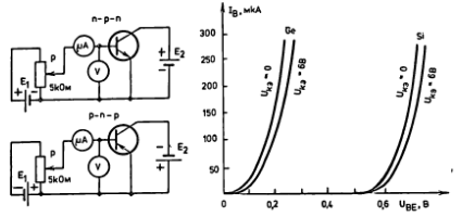

Ну вот зависимость тока от напряжения, а это тока от тока-
    70.2 KB · Просмотры: 57
slami, ШИКАРНЫЙ пост !!!
Хотя вполне достаточно было картинки с ВАХами.
Я гоголя тыкал вчера часа 2. И так и сяк. Так и не нашёл никаких ВАХов, на Д9.
СЕКРЕТНЫЕ наверно... :-(
Никаких секретов на постоянном токе для полупроводников нет. Это фудаментальная кривая.
если посмотреть формулу ВАХ полупроводника:
