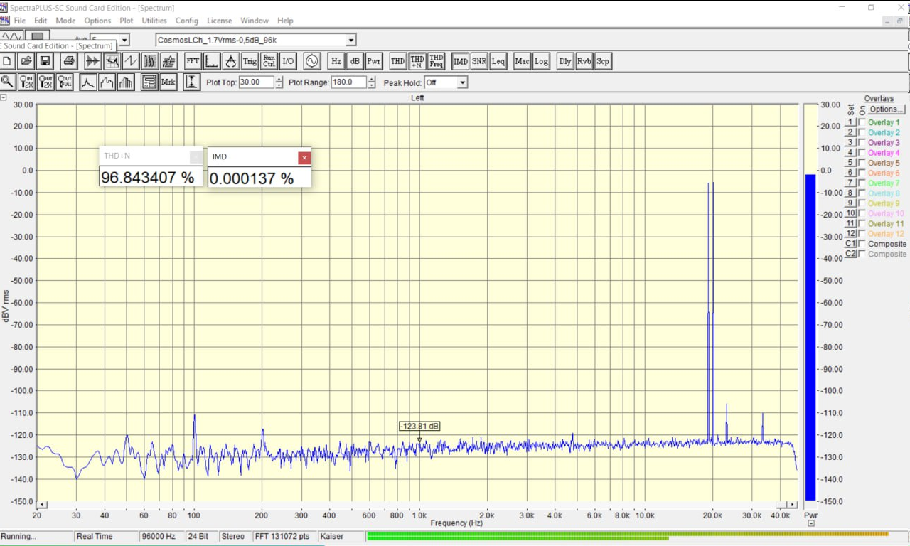

Пожалте- сверхлинейный усилитель. Измеряются только шумы и наводки от светодиодных ламп, местами.
Раз усилитель в тракте вообще не слышен- то есть что ему подали на входе то и получили на выходе умноженное на Ку.
Сравнение входа с выходом на музыкальном сигнале проводилось?
Сравнение суммы на входах, с суммой на выходах на музыкальном сигнале проводилось?
Любое отклонение значения уровня на выходе с учётом Ку, не должно превышать 1/1 000 000 от номинала на входе, иначе искажение превышает -120дб. Если превышает, усилок кривой как и все. То есть не линейный на музыкальном сигнале.
Пока такое сравнение не будет сделано, усилитель стоит называть: "усилитель с низкими искажениями синуса в устоявшемся режиме", и не как иначе.

И да, Владимир то прав, чёт германиевисты с лампадниками не особо горят интермодуляции мерить, Кг на 1кГц мерят, а ИМД - нет. А что так?
А сумма двух сигналов 19кГц + 20кГц она как, устоявшаяся или нет? Если она постоянно меняет свою амплитуду. И там две частоты. Так как?
Это тоже устоявшийся режим.
Иначе нельзя утверждать, что усилок прозрачный на муз. сигнале, без сравнений написанных выше. Это просто предположение, и не более.

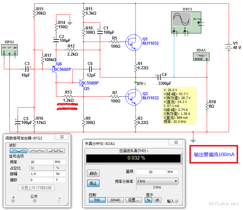

Сегодня я сам взялся потыкать симуль.
ЗАВЯЗ. Схема вроде работает На 1 кГц нормально, хоть по %Кг всего 0,5%, а на 20 кГц искажает синусоиду, хотя и не генерит.
Что-то я запарился там режимы выставлять....
Дружище ты уж извини но если твой усь на 1кгц выдаёт 0.5 % даже в симуле то суши вёсла ! Моща наверное не больше одного ватта? Детекторный приёмник тебе поможет в смысле оценки какчества.
decoder, а я рази писал, что МОЮ СХЕМУ?
Нет, я взял чужую, кремниевую, на буржуйских деталях, которая меня заинтересовала своей топологией, и переделал её на советские германиевые транзисторы - перевернул питание.
Мощу там не вытыкивал, но по прикидкам где то ватт 5 должна бы давать.
Такичо ты уж сам поиграй в дютюхторьный прюомних.

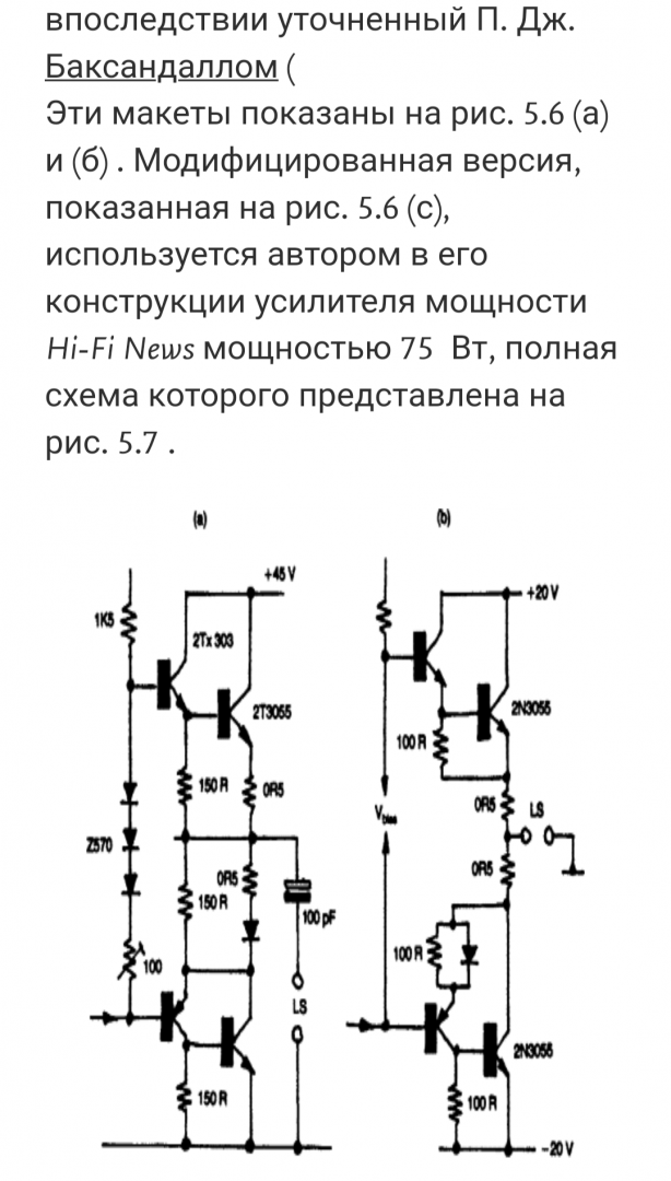

Динозавр, СПАСИБО, но это всё усовершенствование Лина.
Если брать Лина, то лучше Беслика версии 2,1 вроде как и нет. Критерий комплексный - простота+качество.

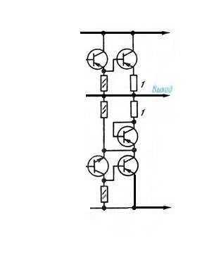

А я сейчас интересуюсь возможностями ВК на 2х одинаковых Шиклаях или Дарлингтонах.
Тут "рекордсмен" - цирклотрон, НО он черезмерно сложен.
НАДО что то подобное по ВК, но со сложностью не сложнее Беслика.

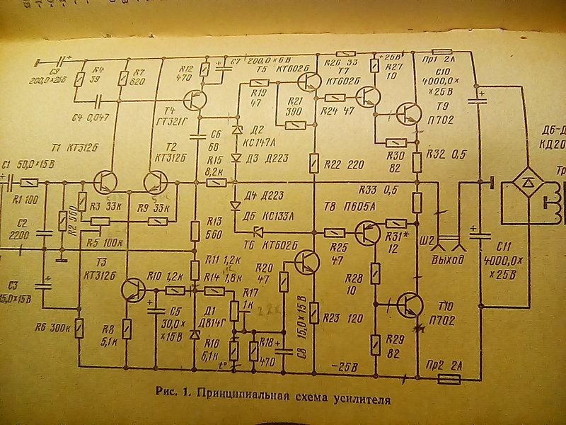

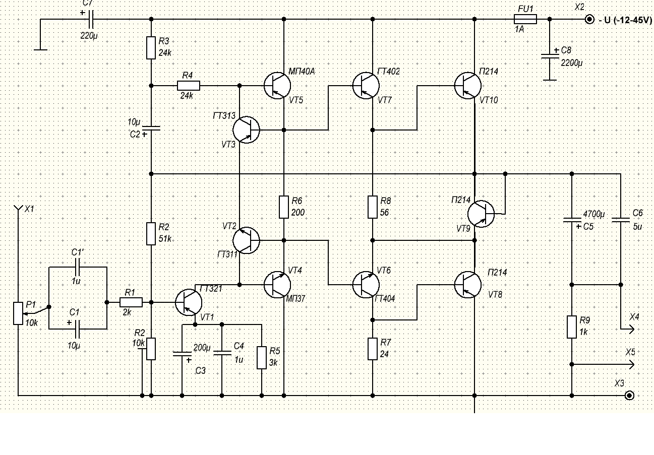

Вот вчера ковырял переделку на советский германий ТАКОГО

В германиевом цирклотное опробованы и ВК Шиклаи, и Дарлингтона.
Цирклотрон не сложный усилитель.
Да. В плане наилучшего применения одинаковых не комплементарных транзисторов , простоты и высочайшей надежности цирклотрону нет равных.
Несколько лет тому назад скидал макет цирклотрона на японских СИТах Tokin , выходной сигнал испугал невиданной амплитудой, улетел за края экрана скопа, там вольт 40 на выходе было.
Так вот, если на кремнии ЭТОТ буржуйский сим пишут 0,03%, то на советском Германии с питанием 24 вольта, тоесть вдвое меньше прототипа, удалось выжать НА ПОКА 0,5% гормоник.
ФЧХ немного лучше Шушурина78.
НО, вот с установками у меня затык - как то не так, как привычно, выставляется пол питания на выходе и ток покоя.
Если кто понял - КАК, прошу описать
Еще один скрытый плюс цирклотрона - это фактически двойное моно в стерео варианте.
Так как каждое плечо выхода на своем персональном БП
Танцы с бубном по устранению фона отпадают.
Сравниваете симуляцию на кремнии, с фактическим измерением на германии?
Или сравниваются только модели?
Ток покоя у нас задает R9 , падение на нем открывает до нужной величины нижний выходной транзистор.Дарлингтон-значит, два перехода по 0,6 В =1, 2 в и плюс падение на эмиттернике 0,22 Ома =0,22 в. Итого 1, 42, ладно, пусть 1.5 в. На 300 Омах R9 это ток 5 мА.
Проверяем. R10 + R11 в сумме 5.6 ком и на них этими 5 ма должна упасть половина питания, 24 вольта делим на 5 ма, получаем примерно 5 мА. гут
Не заметил, что питание люто высокое. 48 Вольт, сдуреть. Значит, обвеску драйвера на трогаем, а среднюю тчку выводим резистором R16 по симметричному ограничению вых сигнала. Но высаживать на каждом транзисторе по 24 в - на 2.7 А , 70 тепловых ватт....

Естественно - ТОЛЬКО МОДЕЛИ, ибо паять мне затруднительно, и пока я что то не отберу схемное, проверенное, отсимулированное мной вдоль и поперёк, я и планировать панику не буду.
Цирклотрон СЛИШКОМ СЛОЖЕН.
Берём за критерий сложности эдак 6-8 распространённых транзисторов и метим в 0,005% гормоник (на 1 кГц и мощности ватта 3).
