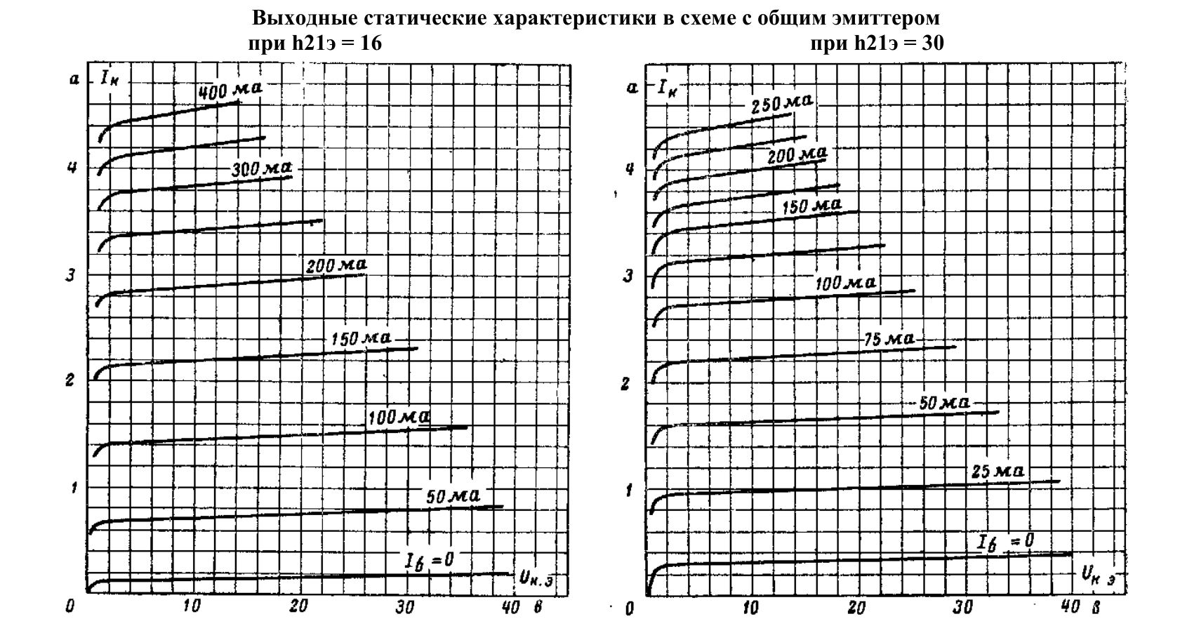

Как тяжело переступить через свои укоренившиеся предубеждения, не правда ли?
И схему показал, и ее спектр, и отзывы есть о ней, в том числе и на буржуйском форуме diy,audio.
И ВАХ ГТ404 тыкаю в фейсы регулярно, и рассказываю о разном пороге открывания биполярных германцев, и кремниевых биполярных, и все как горохом о стенку.
Но лучше повеситься, чем признать очевидные факты.
Если триод ламповый работает как ИТУН, то о чем с вами дискутировать?

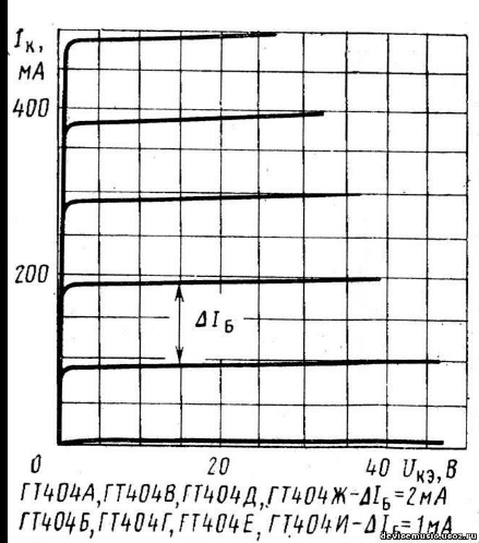

Вот еще раз тыкну ВАХом ГТ404, крупным планом. Пусть исчезнут из продаж.
Не поэтому ли он выбран драйвером в Ge-UF-25W, как считаете?
Найдите аналогичный для среднемощного кремния.

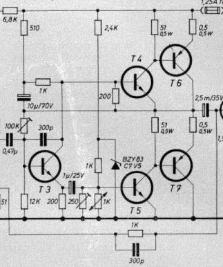

ну примерно ТАК, но лучше, современней, без излишних конденсаторов.
ГТ404 и П215 в обоих плечах.
Фазоразделительным можно применить "самый музыкальный" - П605. Можно его - составным, либо Дарлингтоном, либо Шиклаем, с кремниевыми кт 3102 или кт 3107.
Примерный древний схемный аналог прилОживаю.

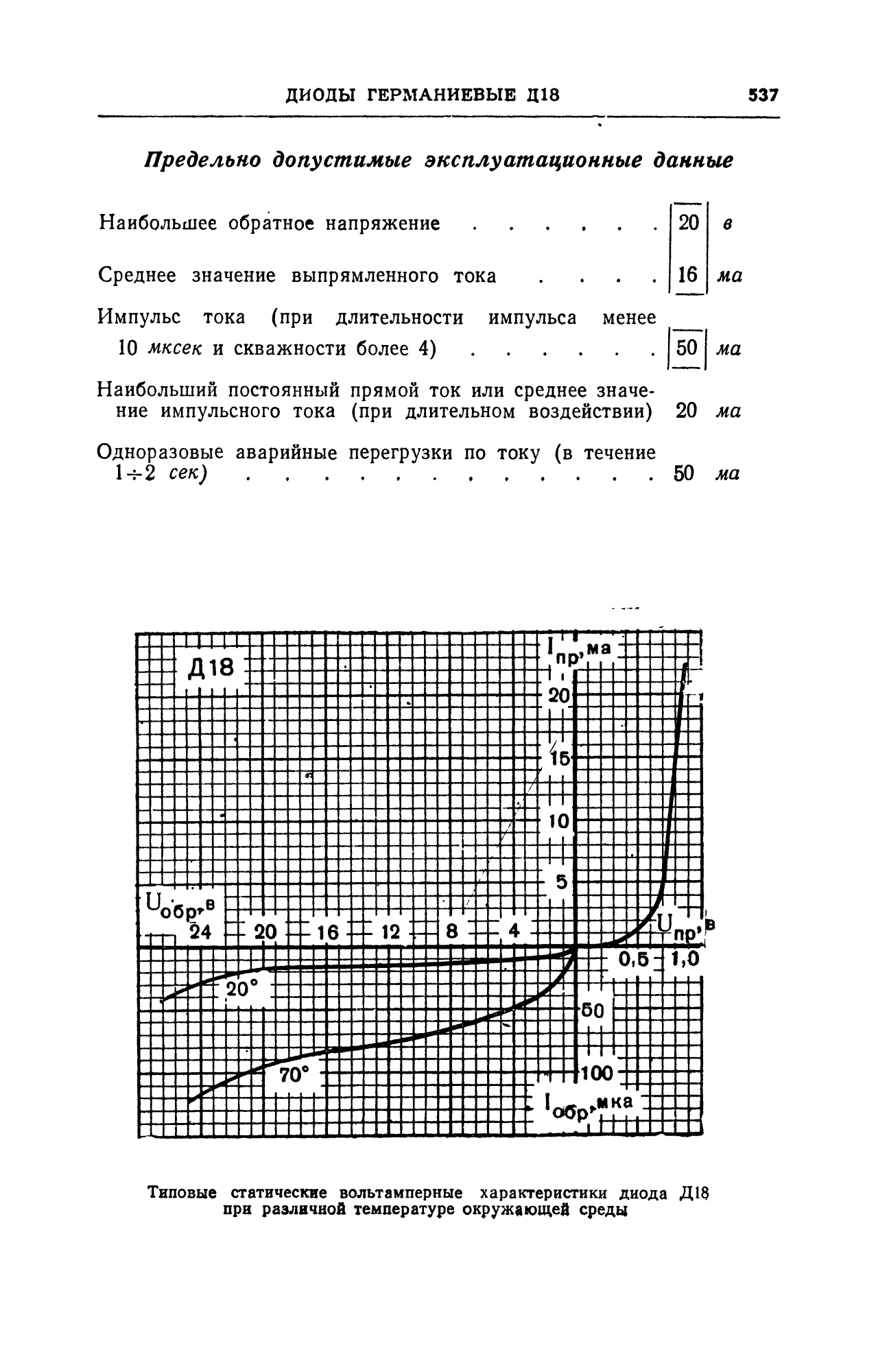

В детекторе д20 клёвые.
У них оказалось гораздо больше прямое сопротивление. По памяти на тестере ТЛ-4М
Д18 и Д20 показывали от 35 до 25 Ом. Д2 примерно так же. Разные Д9 от 30 до 17 Ом. И только несколько из полусотни Д9Б были с показателем 10...9,5 Ом.

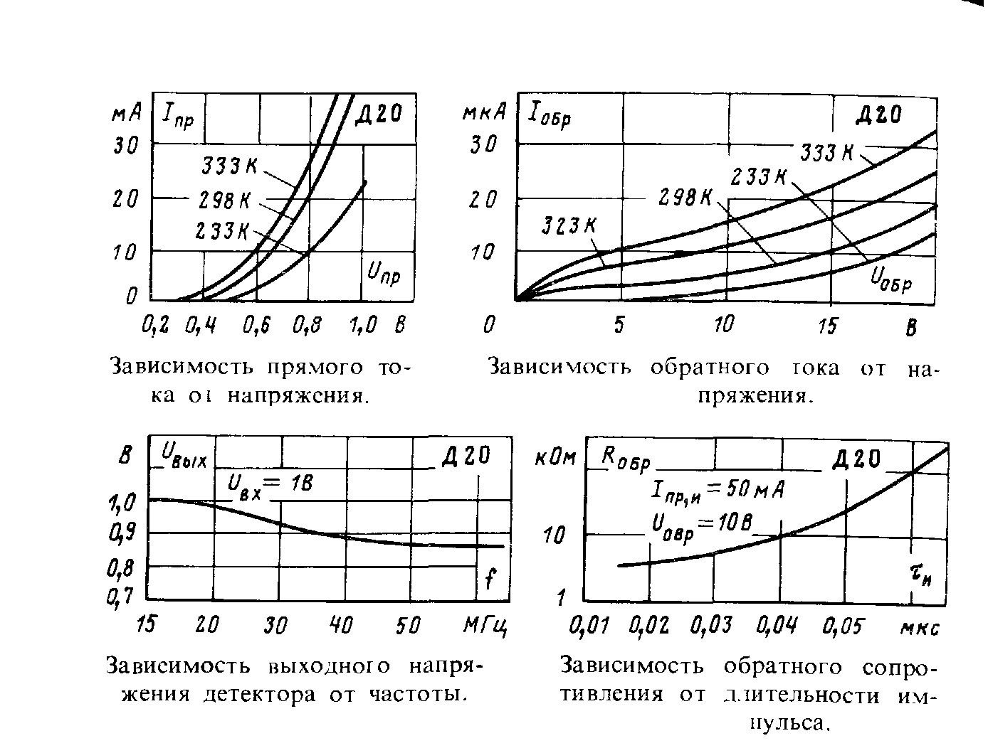

С Д20 чувствительность в приёмнике лучшей получилась, из разных кандидатов. Давное это было.
Вам наверное, такие попались.

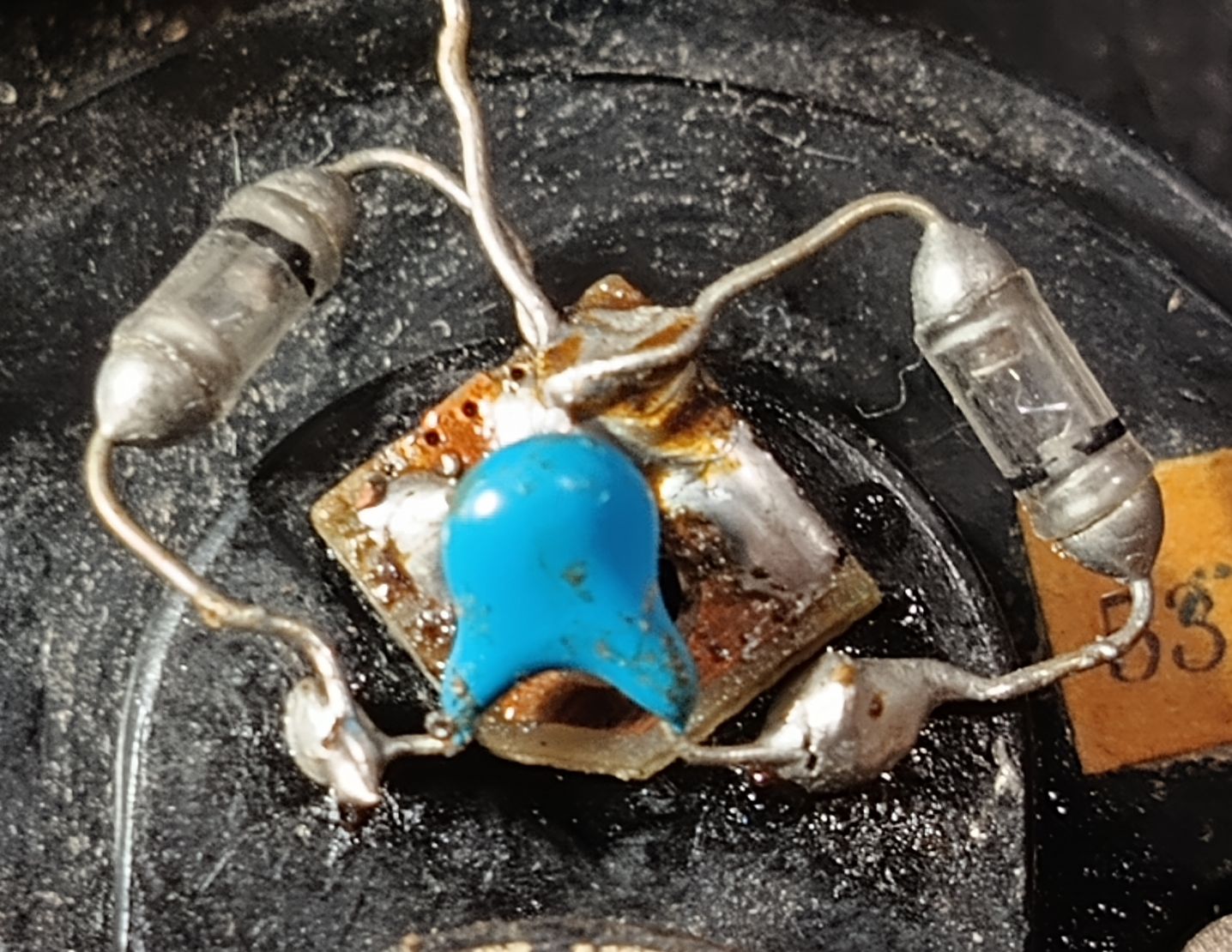

А в пассивном стрелочном детекторе поля, настроенном на ФМ радио радиостанции, максимальное отклонение стрелки вот с этими диодами. Не выяснял, что за диоды. Германиевые, возможно импортные. 1д507 чуть хуже, но тоже норм.
Д20 хорошо тогда показали себя в детекторе гетеродинного приёмника. Или Вэф или Океан, не помню.
А в пассивном стрелочном детекторе поля, настроенном на ФМ радио радиостанции, максимальное отклонение стрелки вот с этими диодами. Не выяснял, что за диоды. Германиевые, возможно импортные. 1д507 чуть хуже, но тоже норм.Посмотреть вложение 121521
На фото, с черным кольцом, это и есть Д20
Это наши Д18, прозрачные. Есть такие в коллекции
А! Д20, slami поправил.
В конце 70-х в универмаге появились наборы для рудиолюбителей, там и П605-е и КМки и транзисторы и резисторы и диоды. вот такие, и микросхемы какие-то. Цена невелика, хоть что-то стало попадать в магазины.
Вот, опять оказались лучшими, не только в приёмнике. Они в краске и с надписями бывают. Эти стекляные методом втыка подобрал, без идентификации.
