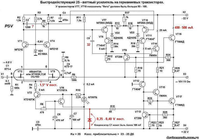

Германиевые УНЧ
Сделайте "Чёрный холодильник"- ИМС+квазикомплементарный каскад 402\404 и 215. Какой там КНИ, я не видел:)

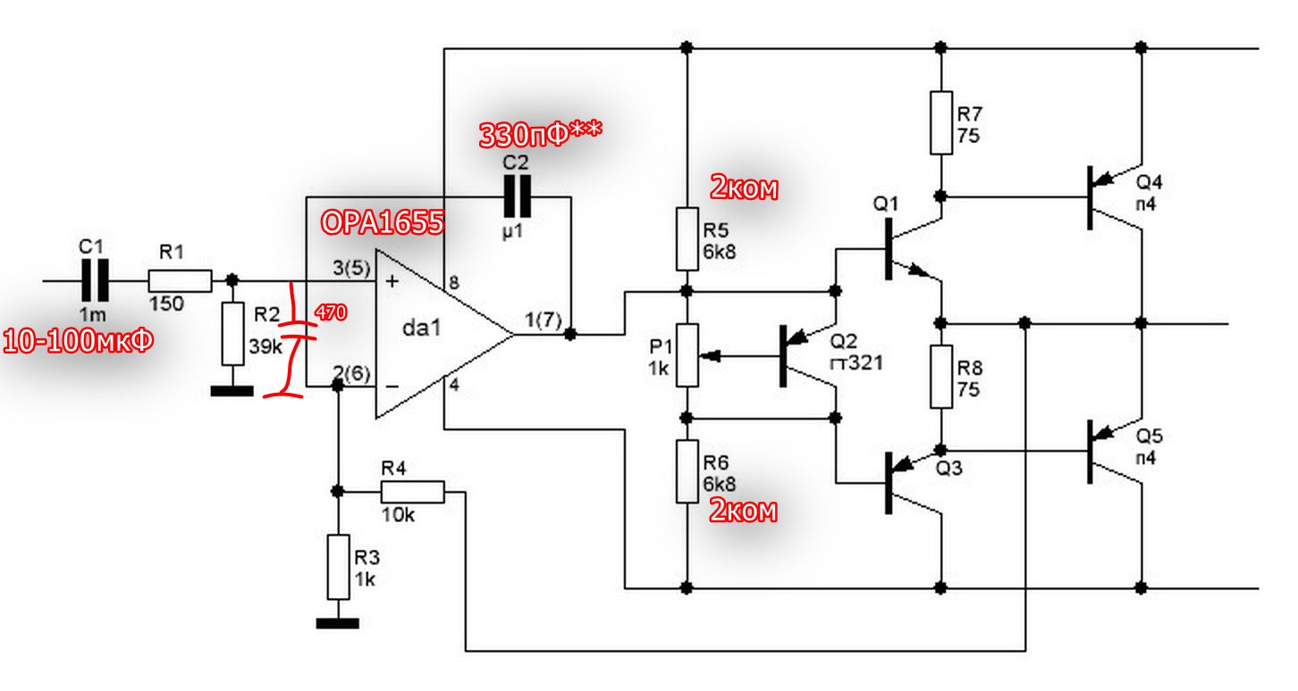

На ОРА1655._kluch
Защиту от "сквозняка" надо ставить, и не будет дыма.
Со сквозняком, дым будет быстрее выветриваться._hm_

Кстати, хороший результат дал составник П605-ГТ 806. Значит, есть возможность применив резистор в базе выходника Ом на 10, застабить его ток покоя. А для П605-го взять базовый резистор уже поболее, Ом 50-100.
Просто переделать вашу схему - заменить 806 на П605, а на выход приколхозить 215 (на радиаторах или в банке с водой))). Придумать отдельную схему термостабилизации тока покоя- датчик тока можно включить в коллектор.

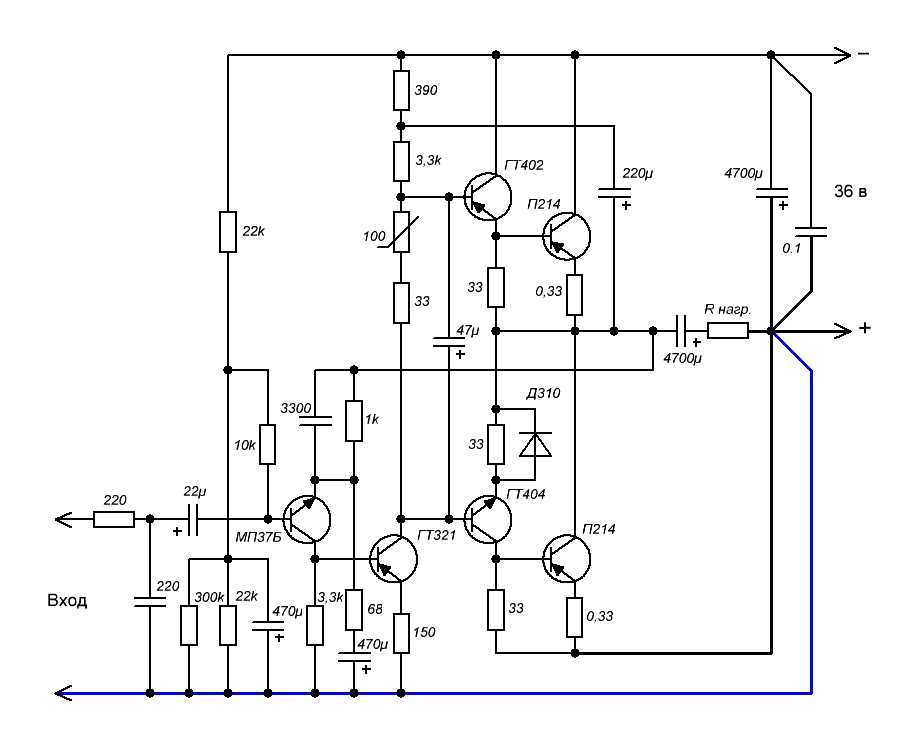

Хехнер (или Онер?) - на шиклаях bd140\ad249. Можно переделать на дарлингтоны п605\п215, а пред-как у Худа\Лика.

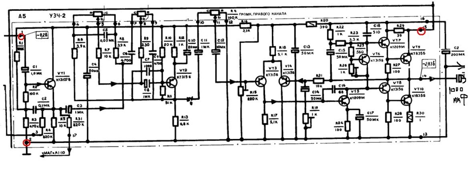

Промышленная схема Россия-325 (поумнее будет). Выход на 835, но можно и германий.Посмотреть вложение 121337
Только для кремния ,да и то с ошибками

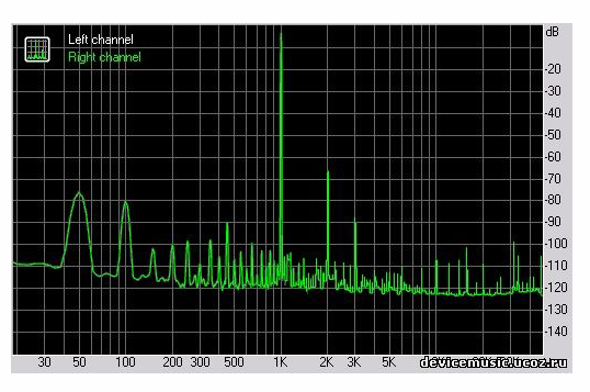

Есть где поглядеть защиту от "сквозняка".
Транзисторы VT9,VT13, к ним по два резистора делителей в базах, R24R26 и R22R25.
Схема и спектр гармоник во вложении. И кто скажет, что спектр не "ламповый однотактный"?
Хотел бы увидеть такой же спектр, полученный на биполярном кремнии.

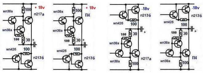

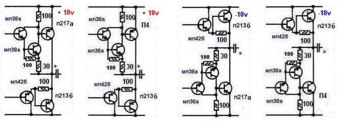

Главная неприятность мощного германиевого выхода на одинаковых транзисторах- порочный круг, рост тока покоя с нагревом, когда ООС начинает выправлять проседающую среднюю точку выхода путем приоткрывания транзистора верхнего этажа . Отчего ток растет, нагрев растет и все идет по нарастанию. И если решить задачу , схема начинает работать стабильно.

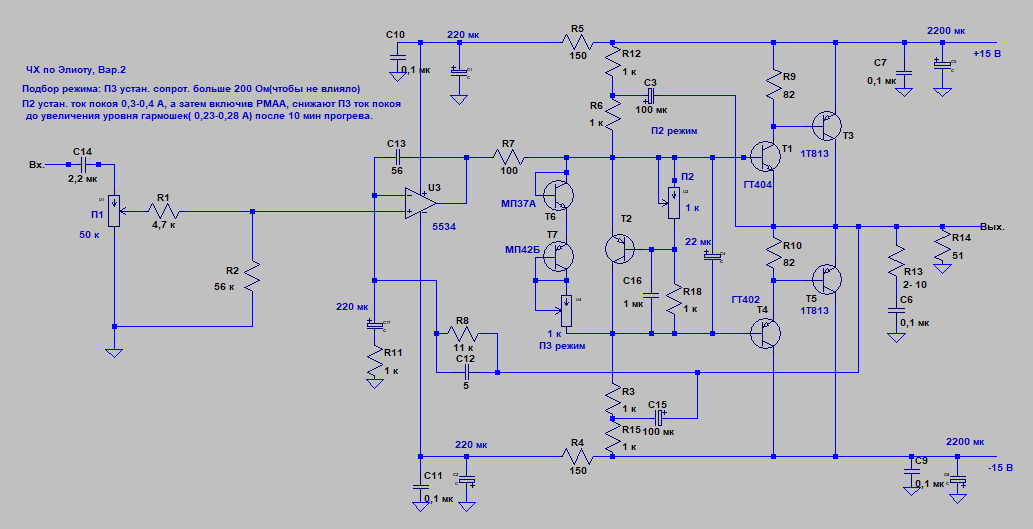

Экспериментировал с КВАЗИ в симуляторе.
Получен ФЕНОМЕНАЛЬНЫЙ результат, вот почему то никто на эти грабли до меня ещё не настуПлял....
Так вот, если сделать в ВК эмитерные резисторы (которые у всех и всегда одинакового номинала) РАЗНЫМИ, то РЕЗКО улучшается Кгормоник.
Пробовал разные соотношения номиналов. Чем большие их различия, тем более лучше %Кг.
То же самое и с Кус выходников (обычно рекомендуют подбирать одинаковыми), но от их разницы тоже благотворный эффект, хотя и менее выраженный чем от резисторов.
А вот не путь ли это к упомянутой А Бокарёвым проблеме стабилизации режима нижнего транзистора - ЗАОДНО

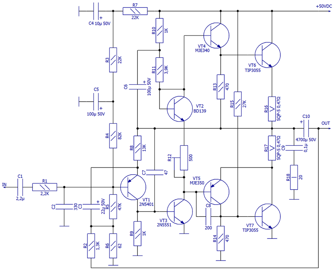

Известны несколько способов улучшения квазикомплементарного выходного каскада - использование дополнительных переходов (резистор в коллекторе н-п-н, диод Баксандала, диод Шоу, просто диод где надо или дополнительный н-п-н транзистор. Возможно, н-п-н кремний в шиклаи+германий в другом плече. Прямое смещение первого транзистора шиклаи. Обратное смещение (запирание) выходного транзистора дарлингтона. Ускоряющие (коммутирующие) дроссели в базах выходных транзисторов. Квазикомплементарная тройка.
Есть шанс добавить в копилку ваши находки...

Вполне возможно, что разными способами достигнутый линеаризирвющий "перекос" плеч не требуется при предвыходном каскаде, включенном по схеме "генератора тока". Когда базовый резистор подключен непосредственно между базой и эмиттером, и возбуждение от драйверного каскада симметричное, и с максимально высоким выходным сопротивлением. Т.е. когда драйвер по схема ОБ.

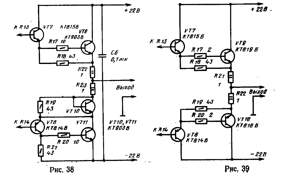

n-p-n это как раз ГТ404 будет. Он же ещё и 1 МГц.
По сравнению с П214, у коего граница =150 кГц, он даже ещё ОЙ! какой высокочастотник.
Модели ЕСТЬ - германиевые. Хотя и небольшого разнообразия.
Оконечник один - П214.
Предов 2 - ГТ402-404,
Ну и несколько мелочи - МПшек.
С десяток всего.
П605 - НЕТ.
