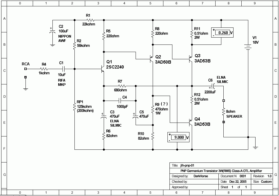

    26 KB · Просмотры: 143
Разговор был об "а вот ежелиб Худ да в режиме АВ"....
Видел я и это.... "вполне будет достаточно тока покоя 400 мА"...
Нда.... Хотелось бы эдак 25-30 мА. И в этой схеме "чердак" дюже навороченный, с моей дилетанской - ПРАВИЛЬНОЙ :-) колокольни.

Схема Худа позволяет применить на выходе разные по скорости транзисторы, если скоростной поставить в нижний этаж , где схема с общим эмиттером требует быстродействия . П 605 ставим в драйвер, ООС заводим в его базу с выхода. Предусиление обеспечивает дополнительный транзисторный каскад, отделенный емкостью.
Вот и я думаю, что можно, причём более-менее может получился.
Питание 24 вольта - стабилизированное, хоть и трансик слабоват - но на лошадиных ёмкостсях можно продержаться.
Вот если ограничить питание 19 вольтами, то имеется пара банок 100.000 МКФ на 10 вольт - последовательно, а в середину как бы можно оба выхода пристроить. А заодно эти банки и фильтрами питания бы послужили.
Вот только хороший ли это вариант ?
Даже если и плохой, то др ёмкостей поназатарено, сколько надо поставлю.

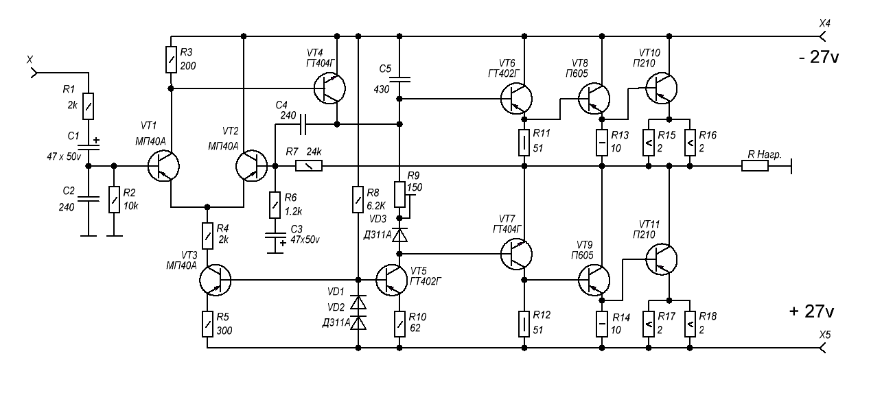

Вот под ваши детали
    28.1 KB · Просмотры: 154
Починати можна навіть з цього схемотехнічного непорозуміння. Бо потрібно таки з чогось починати. нарешті. _da
Але, воно схемотехнічно криве тричі: на виході. на вході і в режимах.
Поступово доведеться виправляти закладену автором кривизну.
Щодо нуля на виході, він триматиметься краще. ніж в бокарьовських схемах, наведених вище.

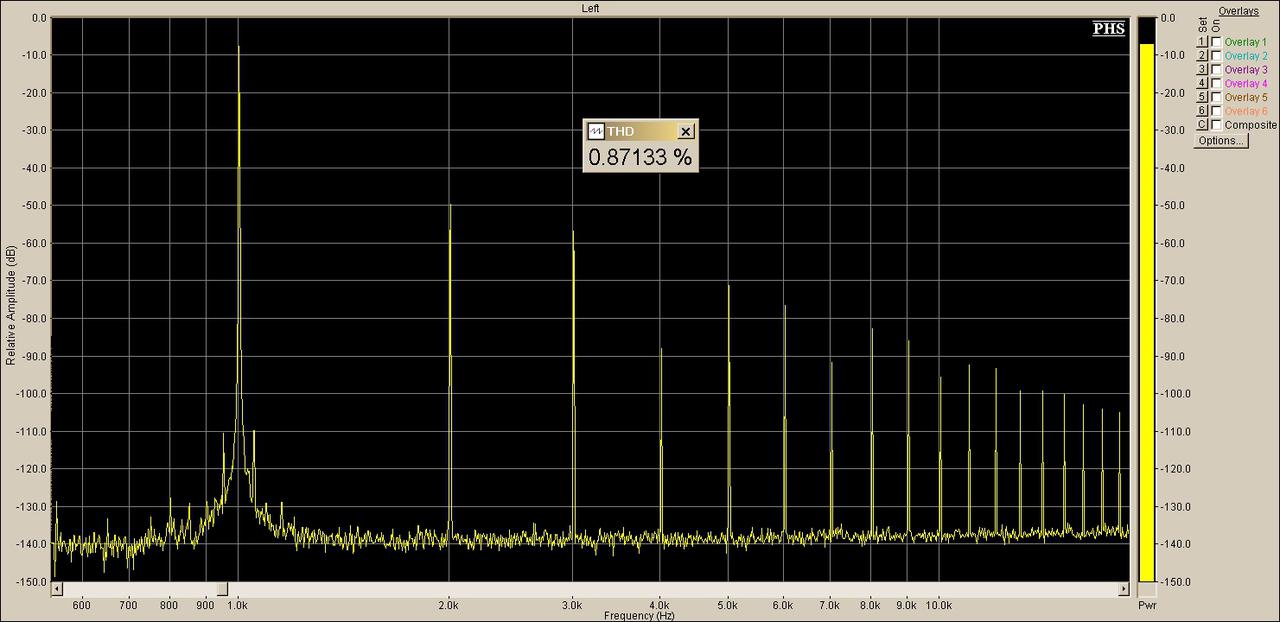

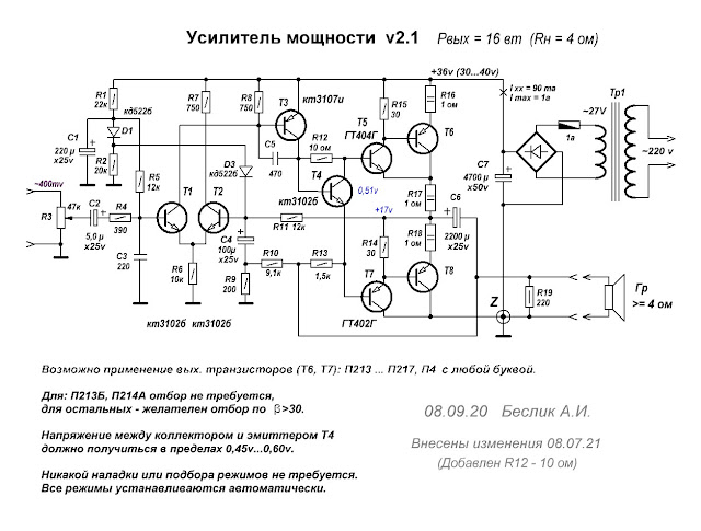

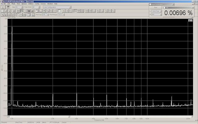

Схема то нужна с ВК из 2х одинаковых Шиклаев, с кремниевым УНом и параметрами лучше Беслика раза в 2.
Напоминаю, у Беслика =0,007% (картинку прилОжу)
И того, желательно 0,0035%
Хотяб 0.005%
    47.9 KB · Просмотры: 131
    72.1 KB · Просмотры: 136
не, ну все опять все забыли....
Хотяб 0.005%
Яким місцем у бєсліка "ВК з двох однакових Шиклаїв"(С)smile_1
А от три одномних резистори у вихідних колах він таки поставив. Розумний дядько. Це пів кроку в напрямку до симетрії виходу.
У Беслика - модерн Лина =0,007% искажений.
Я предположил, что у схемы с 2 одинаковыми плечами с Шиклаями БУДЕТ примерно 0,005%.
Вот такая схема и искома.....

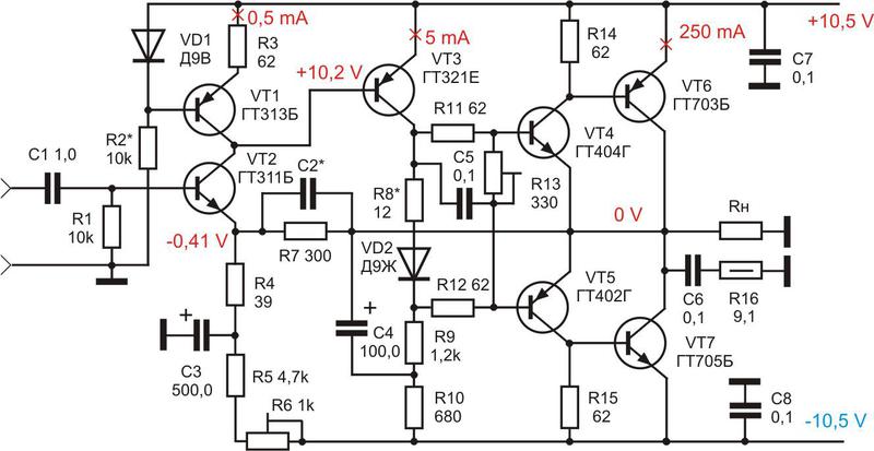

    78 KB · Просмотры: 116
Нашёл автора "красивой" схемы - Николай Трошин. Возможно здесь уже где-то разбирали. Интересно, что можно заставить звучать тупые П210 (со слов автора). Оригинал статьи читать здесь.
Тут есть теоретики, которые могут накидать тысячу вариантов схем с шиклаями-миклаями... Другие - всё опровергнут, и симулятором свои выводы пригвоздят. А нам простым смертным всё не терпится что-нибудь супер-пупер спаять, и не спалить при этом нежные транзюки. Ладно, хер с этими транзюками, главное - колонки не попалить. Борьба за сверхнизкие искажения в германиевых усилителях заводит в тупик ибо практически этого достичь невозможно. Уже договорились, что на входе может стоять кремний. Неплохо было бы выяснить, какие искажения будут достаточны, чтобы от этих усилителей ещё не болела голова, и в то же время, не терялся этот "особенный" германиевый звук.
Хотяб 0.005%
А как вам спектр Аккорда 201-го? Люди слушали и радовались, а вам 0,007% уже уши царапают?))

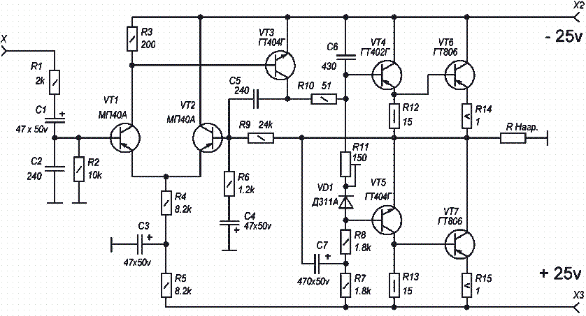

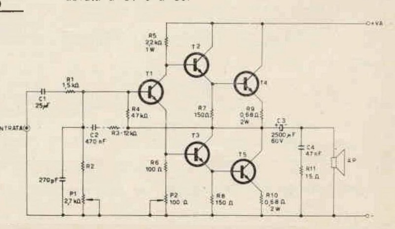

Сделайте на Шиклаях, схемку прикрепил.
    89.1 KB · Просмотры: 139
    47.7 KB · Просмотры: 147
Интересно, вживую он его собирал/эксплуатировал?
Наверное собирал, однако никаких конкретных замеров не приводит. Фраза "искажений практически не заметно" как-то настораживает. Правда, народ активно ведет обсуждение (в комментах) с 18-го года. Надо бы внимательно почитать.
это не искомые Шиклаи. Они тут комплементарны.
Я хотел бы схему на ГТ404 и П215 - такое в ОБОИХ плечах, с фазоразделительным транзистором.
Хехнер (или Онер?) - на шиклаях bd140\ad249. Можно переделать на дарлингтоны п605\п215, а пред-как у Худа\Лика.
Промышленная схема Россия-325 (поумнее будет). Выход на 835, но можно и германий.

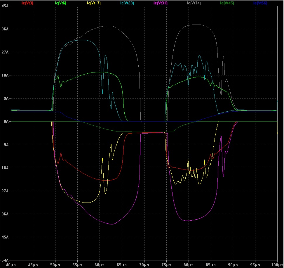

Специально для АВК- читай тут, я делал модель с двумя симметричными шиклаями. Искажения конечно довольно низкие получаются. Пока усилок не попадёт в клип. А после клипа искажения становятся нулевыми- ибо из транзисторов выходит белый дым на котором они работают.

Это схема\статья из итальянского журнала 1968 г. с вариантами на разные типы транзисторов (Ge, Si) на разные напряжения и мощности, с таблицами, расчётами и осциллограммами. Мощность 5-25 вт, КНИ 0,1-0,5% ,нагрузка 10-12 ом (печалька). Транзисторы АЛ102 (типа 806).
