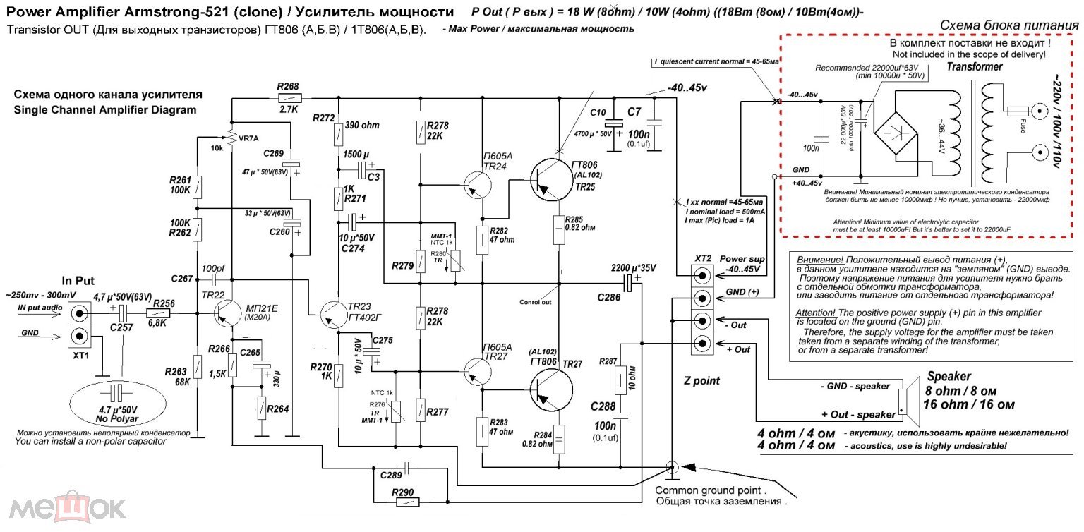

Так вот вопрос - прошу подсказать, А ЧТО БУДЕТ, если Худу (типовой схемы или Вашей, экспериментальной, НО если обойтись самыми распространёнными деталями) уменьшить ток ВК, переведя Худа в режим АВ?
Тоесть - а можно ли Худу задать режим АВ и КАКОЙ звук при этом у него получится ?

Будет Армстронг 521 или Hohner

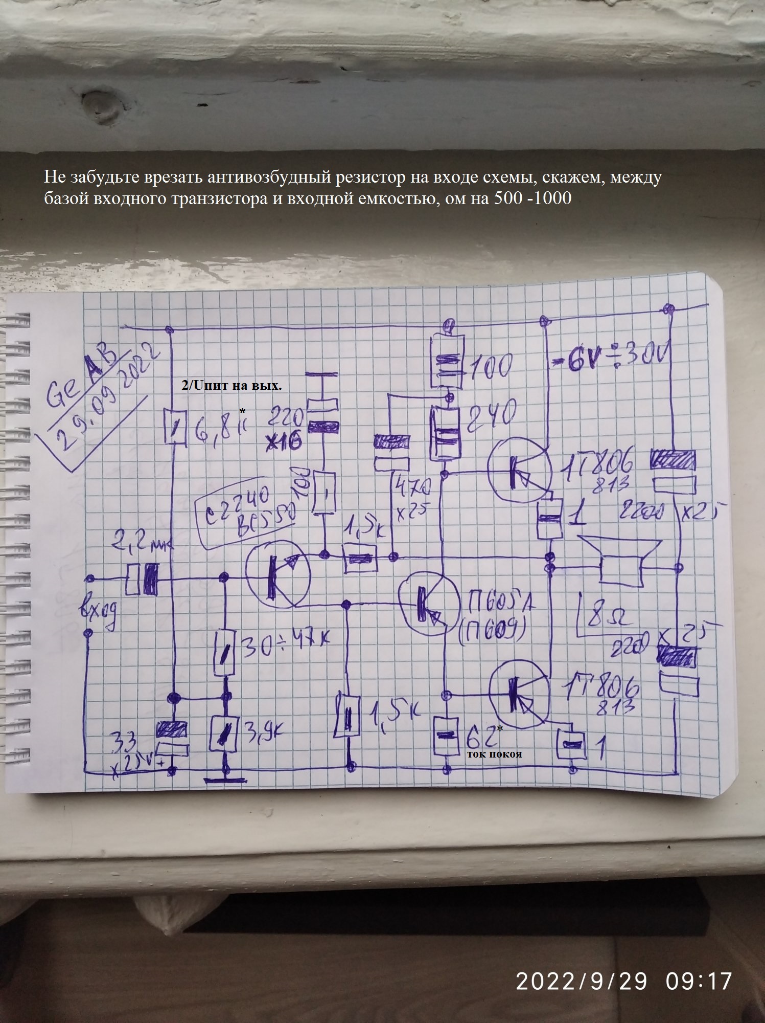

Аз есмь АВ, если на англицкий манер.
Аз - може есть, а може и НЕ есть - АЗму, может она НЕФКУСНАЯ..
А вот что подразумевал автор схемы мне непонятно.
автор схемы для себя делал, и памятку рисовал, а не для непонятливых, кто АБ от АВ не отличает :)
В схеме Хонера мудрое решение, отвязка нижнего выходного триода по гальванике от транзистора драйвера. И дополнили базовый резистор термиком. Проблема термо-нестабильности ушла. Вот чего схеме моих Германо-Худов не хватало.

А вообще кто-то слышал эти воронежские клоны Ликов 30, Армстронгов и пр. на ГТ806?

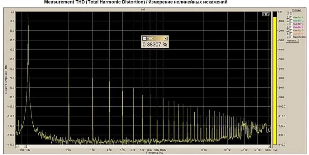

Посмотрел на мешке набор Беслика 3.01 воронежского разлива. THD при выходной мощности от 2,5 до 6 Вт (??? - это они так написали) 0,32%. Печалька. Зато честно...

ВАР, для "истинного германиевого Беслика" это примерно правильные %, а у кремний-германиевой версии 2,1 намного лучше.

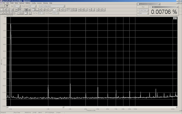

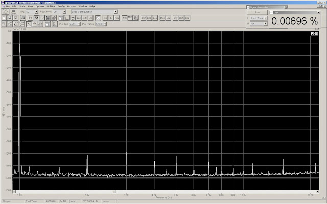

ВАР, ну не всё так плохо.
Я, конечно, не адвокат Беслика, но ВОЗРАЖУ.
Вот ТОТ спектр который 0,38% это чисТЕЙший германий. И частоКОЛ ейный.
А вот кремний-германиевая версия намного др будет.
ПрилОживаю.
