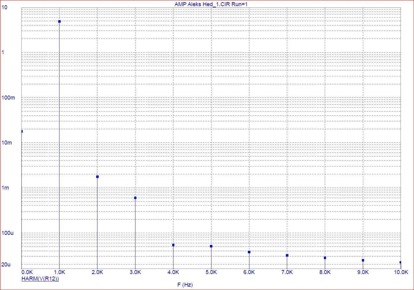

Спектр ушника по Худу.
Но - нагрузка 50 Ом.
На П605.
По симулятору - привожу.
Вживую совпадает хорошо,
после 6-8 гармоники ничего не видно.
Но у меня карта только до 100 дБ показывает достоверно (по моему мнению)
P.S. Тащить сюда поделки "Б" - мне кажется,
не надо.
Почему - Перепёлкин ранее обЪяснял простыми
словами на одном из форумов.
