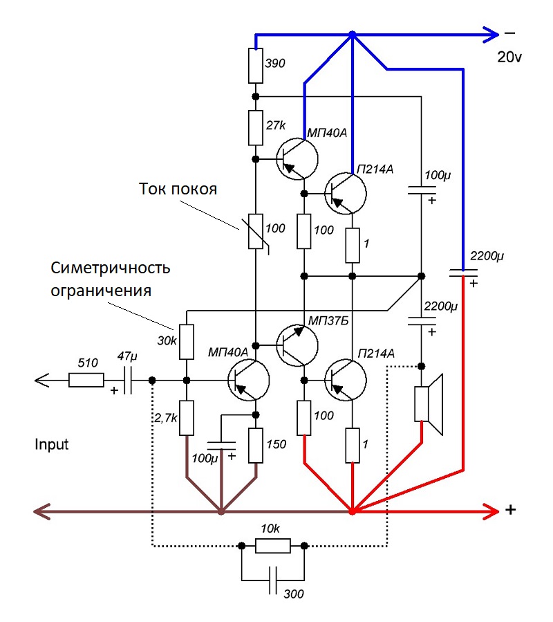

Даже германиевый сверхлинейник возможно реализовать. Условно сверхлинейник КНИ 0.05 20кГц.
Для ос-ного германия этой достаточно.

Покорече схема, свои минусы и плюсы. Только лучше её переделать на р-н-р 1-й транзистор, с добавлением разделительного конденсатора. Хороший эл. кондёр под напряжением сильно кашу тут уже не испортит, а по входному транзистору рнр расширяется выбор. В итоге с кондёром (как минус), но с лучшим транзистором (как плюс), суммарно может звук стать приятнее. Думаю так именно и будет. Ну или хотябы можно попробовать разное, варианты есть.

Проблема в том, что ВЧ npn германиевого с Uce более 15 В не существует в природе. А в качестве VT102 при ваших пожеланиях потребуется именно такой. Этот усилитель наиболее оптимально использует элементную базу того времени.

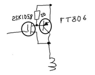

Не надо конденсатора
    835.2 KB · Просмотры: 148
Это Худ, только с дарлингтонами на выходе. Крайне нелинейная хренотень. Только в классе А, и обязательно ООС. Без ООС генератор искажений.
ащета прямо на картинке указано прямым китайцзким текстом - в красной рамке, что 100мА.
Да, для АВ как то многовато слегка, НО для Худа, в классе А, 100 мА ваще МАЛО.

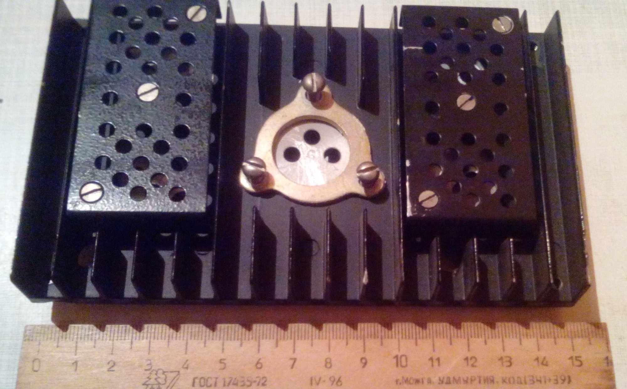

Ещё практический вопрос - для германиевого выхода общий радиатор, на котором 1 транзистор стабилизатора П210 и 4 выходных П215
Общей площадью в 450 кв см это на какую мощность будет ?
    393.4 KB · Просмотры: 50
Григорьева с трансом делай
Сейчас до 20 мм только "подошву" у хороших радиаторов делают.
Для двух П214 радиатор с подошвой 20 мм и площадью 1000 кв.см и питание от трансформатора на базе девятиамперного латра.
Типа да, но если с другой стороны, +1 электролит чуть хуже, но зато 1-й транзель можно рнр ставить: гт313, 308, 321(попробовать) п416,423,403,401,402 и т.п.
И что будет - усилитель для шептофона? Единственный который подходит ГТ321.
Поставьте ГТ 313 ,322, 328 346.Только нужно ли?Амплитуда ни при чём ,там даже милливольты указаны
Чтобы так использоват первый транзистор, нужно на базе второго поднять напряжение, будет потеря макс. амплитуды.

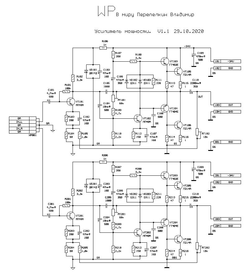

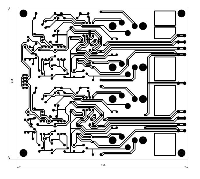

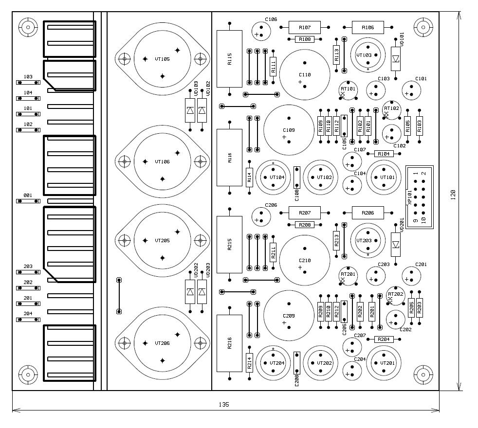

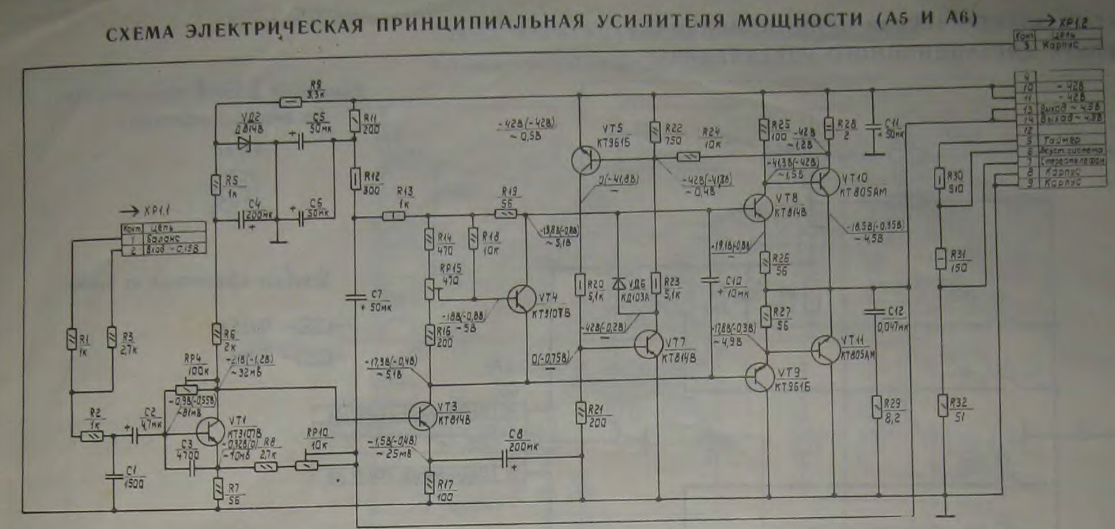

Специально для копрофилов делал схему и платы для УМ Аккорда 001
бери пользуйся.
    81.9 KB · Просмотры: 213
    150.6 KB · Просмотры: 214
    91.4 KB · Просмотры: 232

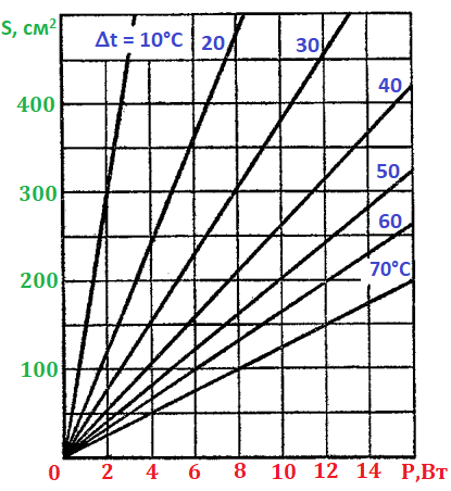

Общей площадью в 450 кв см это на какую мощность расчитано будет ?
В тырнете прикидки площади от мощности в расчёте только на кремниевые транзисторы.
Тоесть верен ли ЭТОТ график для германиевых транзисторов ?
Прокладки и германий не дружат. К тому же транзистор стабилизатора будет греть выходной каскад.

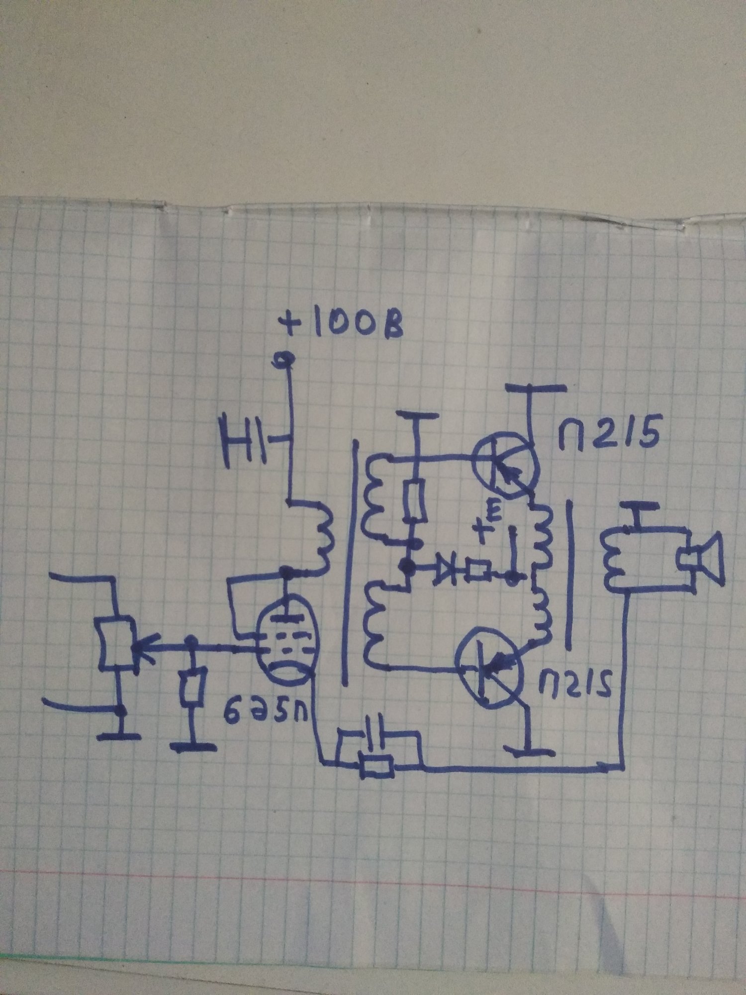

Вот хороший усь на германии диод перевернуть,опечатка,прокладок не нужно транзисторам
Оос цепляем на отвод вторички,или делитель(резистор) с катода на землю нужно поставить

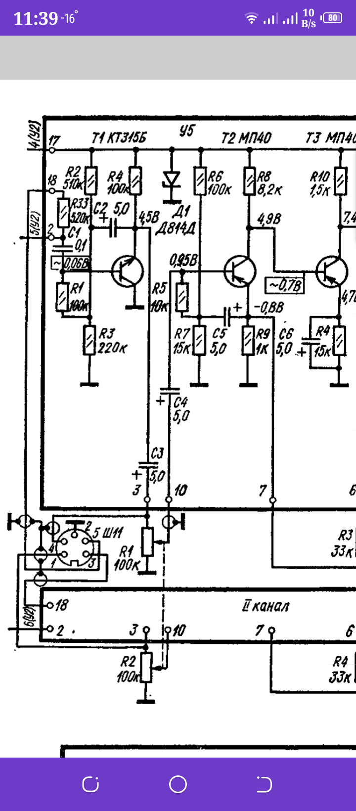

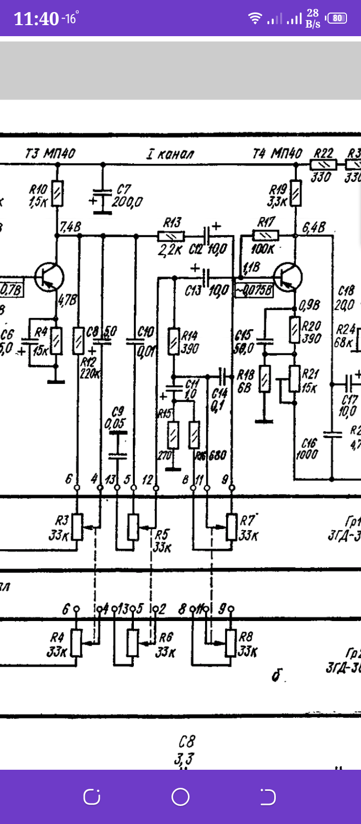

Вега-312,решил послушать ее как пред...
Подцепил входы на 18 контакт,выход-после с13..
Играет на мощник, но очень тихо...
Куда копать??
Германий, да и кремний тоже, любят установку транзисторов непосредственно на индивидуальный радиатор. Естественно, с термопастой.
И постоянно действующим прижимом, в виде гроверов под винты.
Вы же предлагаете подсунуть к транзисторам ВК еще и горячий транзюк стабилизатора.

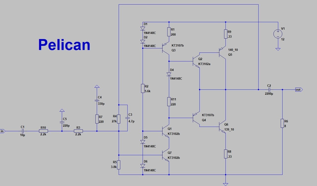

ниправильно, схема у тебя хреново работать будет.
объясню. вх сопротивление 510 ом это мягко говоря, как и усиление 30 крат.
итого.на вход резистор 10к, в оос - 68к , симметричность настравиваем резистором с базы вх транзистора на землю. см выше схему я выложил "Пеликан", вот так настраивается.
ну и гст вместо вольтдобавки просто напрашивается.
