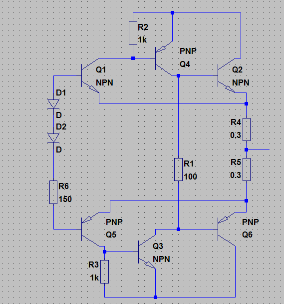

И чем же дорог такой каскад, кроме цены?
Прекрасной нагружаемостью по току, и отличной термостабильностью, если оба транзистора на олном радиаторе. Только базовый резистор надо уменьшить на порядок.
Подобный каскад уже опробован "в железе".
Прекрасная нагружаемость по току будет если в качестве pnp транзистора использовать MJ15004 или хотя бы TIP36. Всяко лучше по электрической прочности и линейности нежели ГТ806.
Ну так используй, кто тебе мешает?
Тема о германиевых усилителях.
Прекрасная нагружаемость по току будет если в качестве pnp транзистора использовать MJ15004.
Дорого. Для низких напряжений есть прекрасный нч аналог tip35c, 36c. Это так же лучшая прямая замена для кт819гм, 818гм. В статике до 5А линейка от бренда STm, больше не проверял. Тема про германиевые.

Добавлять кремний в германиевый ВК плохая идея, смысла тогда нет в германиевых транзисторах. Я пробовал заменить гт402-404 на лучшие кремниевые драйверные биполярные транзисторы. От германиевого звука ничего не осталось. С кремниевыми полевыми в драйвере, будет таже и стория.
Рассчитаем номинал базового резистора Rбэ= Uбэ/( Iс пол +Iб) =0,4/(0,5+0,02)= 0,8 Ом
С таким резистором и ГТ806 не нужен. 2SK1058 сам справится.
Кстати термостабильность станет еще лучше если вместо резистора перемычку поставить.
PS: В военное время 2SK1058 и КП903 германиевые.
Тем что нахрен не нужен. Бессмысленная и беспощадная вещь. Между прочим- там кремний, а германиевисты от кремния начинают в штаны ссать и орать как програмист на калькулятор.

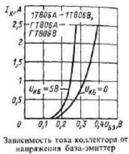

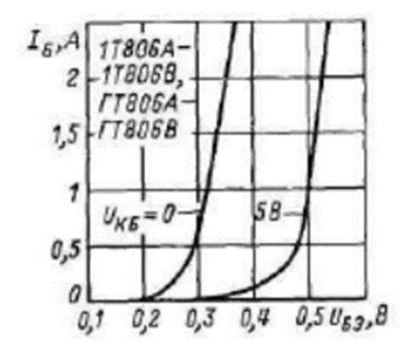

У ГТ806 при 0,2 В U б-э, I k 2A, около 0,25V 3A. Работать будет 806, но 0,8 ом слишком мало. Вся идея в целом тупиковая.
Дополнительным резистором в цепи базы 1Т806 подбираем нужный режим.
Идея проверена. В связках КП903/ГД806, КП903/П215.
То что это будет работать, сомнений не вызывает. Германиевый звук будет значительно потерян. Больше на кремниевый будет похоже, с кремниевыми драйверами.

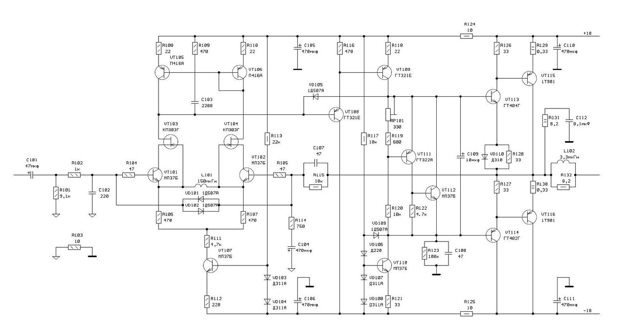

Кто то собирал такое? Шибко линейный, но на германиемых транзисторах.
    87.5 KB · Просмотры: 142
Если кто и "собирал", то чисто фантазийно/умозрительно.
Просвечивают "кремиевые" номиналы большинства деталей.
Многие включения транзисторов тоже чисто "кремниевые".
Если макетировщик схемы не застрелится, окажется упорным донельзя, то она изменится до неузнаваемости.
