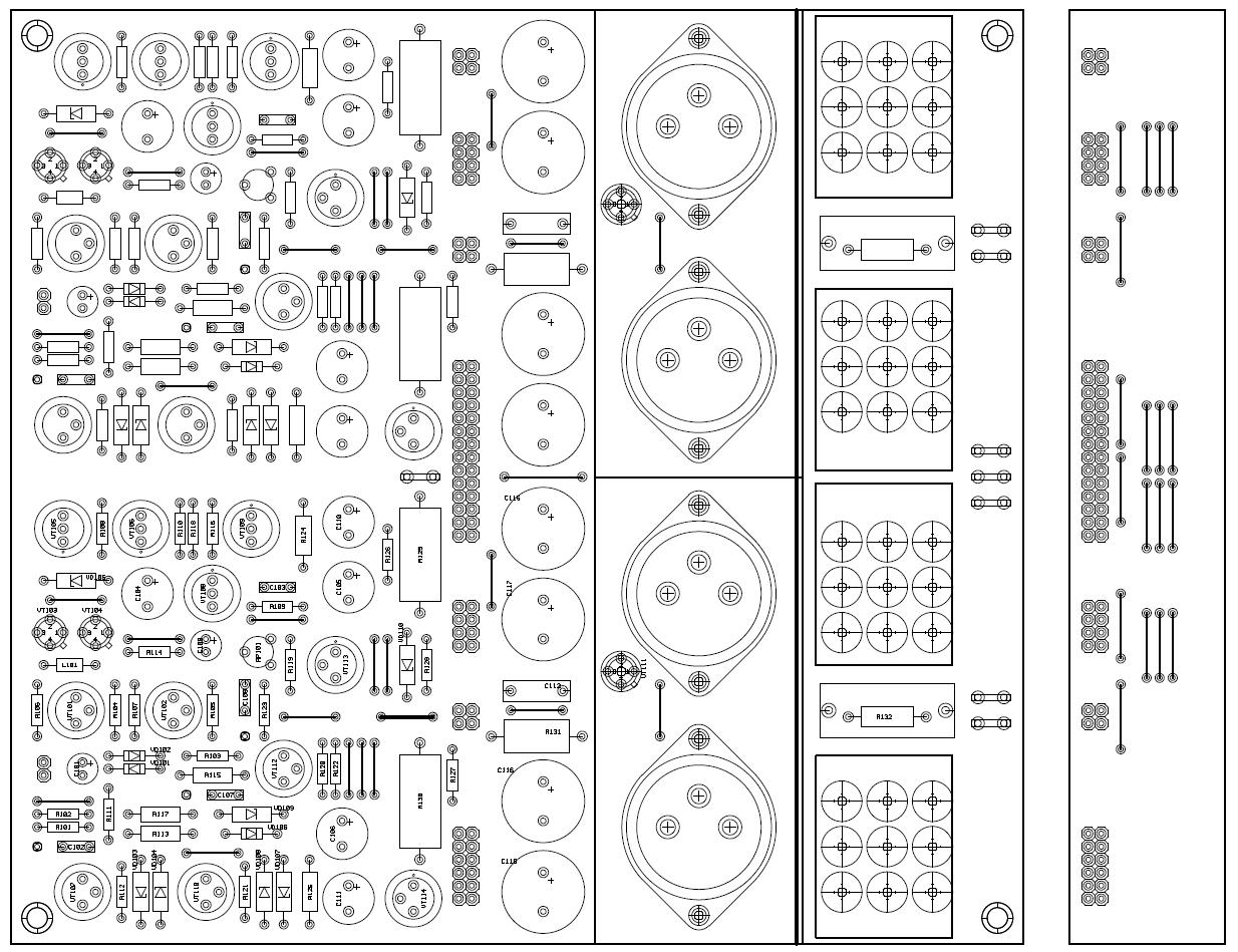

Стасик, заявление не от великого ума. А чем отличаются кремниевые номиналы от германиевых? Не неси что попало. Вот топология. Собран и продан десяток экземпляров. ГТ402 404 кончились. Продолжать дальше смысла нет. Себестоимость высокая, мощность маленькая. Рентабельность так себе. Повторяемость 100%. Склонность к генерации отсутствует. Искажения 0,02% 20 кГц 6 Вт. Спроектирован сначала в симуляторе. Отличия от симулятора а) немного другой конденсатор паралельно резистору ОС б) конденсатор на выходе УН. Связано с недостаточно точными моделями германиевых транзисторов. У меня остался технологический макет, используется в качестве измерительного усилителя для снятия АЧХ и других характеристик акустики.

Предположу: потери выходного сигнала на двух управляющих переходах Б-Э в отличие от шести в Локанти -здесь меньше?
Да.Амплитуда больше.Переделывал по ней усилитель магнитофона Союз 110 , там на выходе низкочастотные КТ825Г. Заменял на кт818 и кт935. Коррекцию удалось облегчить и полосу поднять с 250 до 500кгц
Естественно, полевик круче по спектру.
Но и n-p-n германий очень линейный. Линейнее р-n-p. У биполярного кремния наоборот.

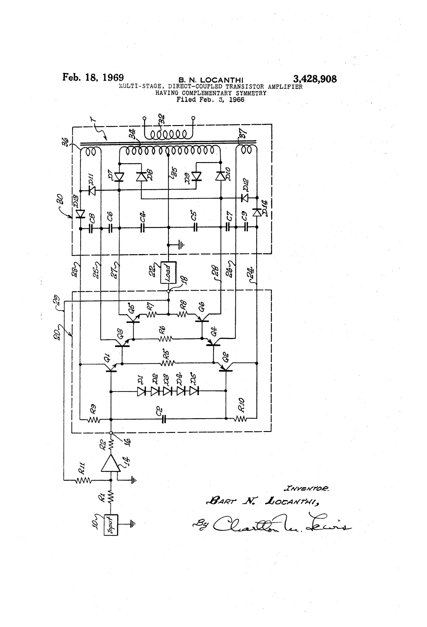

Поціновувачам "пошутілок"(С) і іншим клованам нагадую, що Локанті запатентував свого часу певний схемотип, а саме три двотактних емітерниїх повторювача поспіль.
Для тих, хто в танку, разом з унікальною трирівневою схемою живлення, що запобігає так званим втратам сигналу на шести БЕ переходах. Все інше то плід хворої фантазії "пошутільця"(С).

Вихідна пара в класі В. Бо п'ять діодів зміщення.
Мало того, попередні каскади НЕ працюють на вихід.
Потім це виправили, і то вже перестало бути трійкою Локанті.
