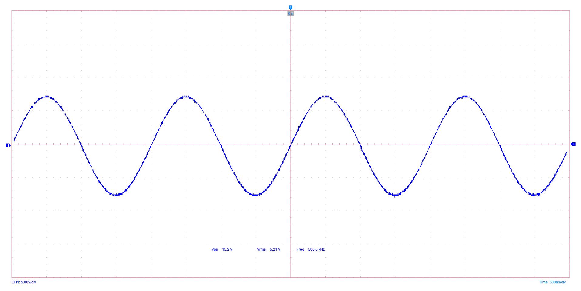

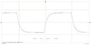

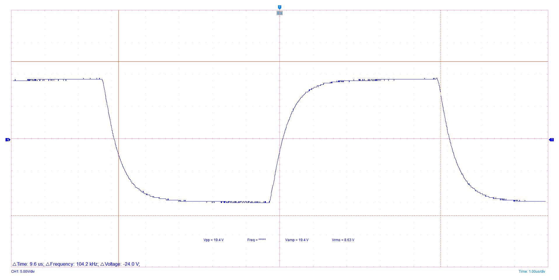

Дракон на 500кГц. И где тут ваши задержки?
меандр его же на 100кГц со зверским уровнем.

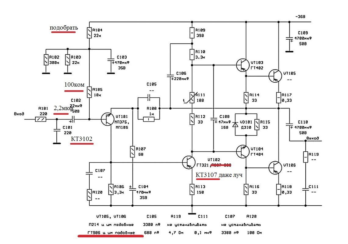

В. Перепёлкин - просьба, выложить модель Вашего УСика.
Схему прилОжу внизу нужной модели.
Вы, вроде как, писали что порядок действ у Вас такой - сначала модель в симе, а потом уж паять.
Поэтому и прошу модель, а то я её ДЕНЬ набирать буду...
Если они есть в разных симах, то надо в ЛТСпайсе.

собственно от стоковой схемы он отличается повторителем между каскадами, гст во входном каскаде и тройкой на выходе.

ну . загальный звязок хорошо, но согласование каскадов тоже хорошо. в драконе использовано и то и то. звязок сам нарос, ибо каскады друг другу нагрузку не шунтируют, а нагрузка у них - гст.
линеаризуются из за малого размаха тока.
Кстати, не столько отбираю - это тоже есть, сколько распаровываю.
Высокобетистым одно применение, среднебетистым другое.
Низкобетистые тоже нужны, в каскод, с общей базой. Выходные "двойки" собирали принципиально из низкобетистых.
