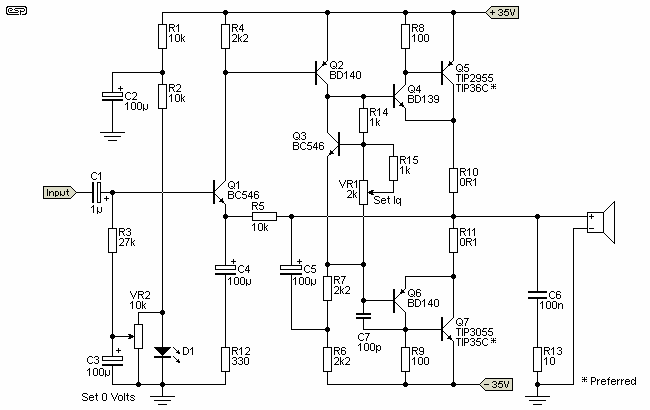

А второй усилитель лучше по этой схеме, режим АВ
    8.8 KB · Просмотры: 482

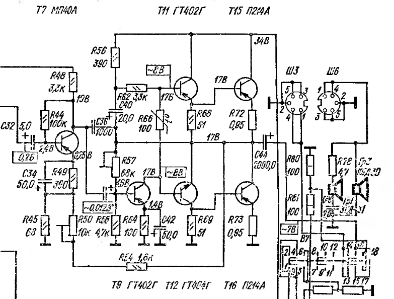

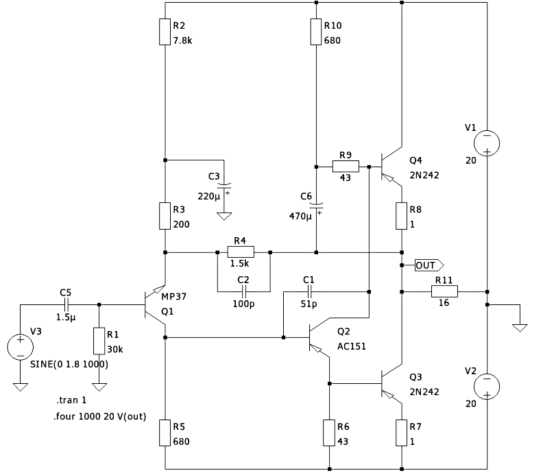

Вот она, схема-то:
Работал этот усил на выносную колонку на паре 15ГД-10, если мы ехали на машине. Или на одинокий 3ГД-42, если шли в поход пешком.
Кстати... 15 Ом. Практически 16. Тут недавно вспоминали про такое сопротивление для мистера Худа.

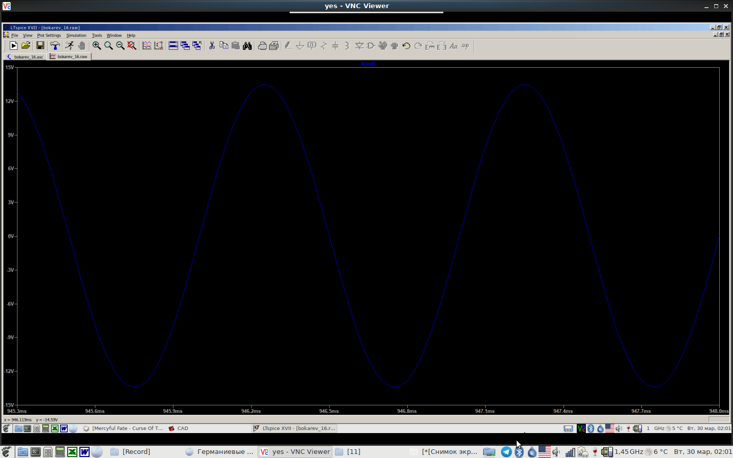

Итак, исполняю по заявкам радиослушателей: Uп = 40 В, Rн = 16 Ом (напоминаю: это всего лишь мат. модель, со всеми ее неизбежно сопутствующими издержками и вытекающими).
Номиналы:
Режимы по постоянному току:
Uвых = 6,2 мВ (устанавливается подбором R2*)
Q4 = Iк Q3 = 440 мА
Q4 = Pк Q3 ~ 9 Вт
Q2 = 23 мА
Q2 ~ 0,5 Вт

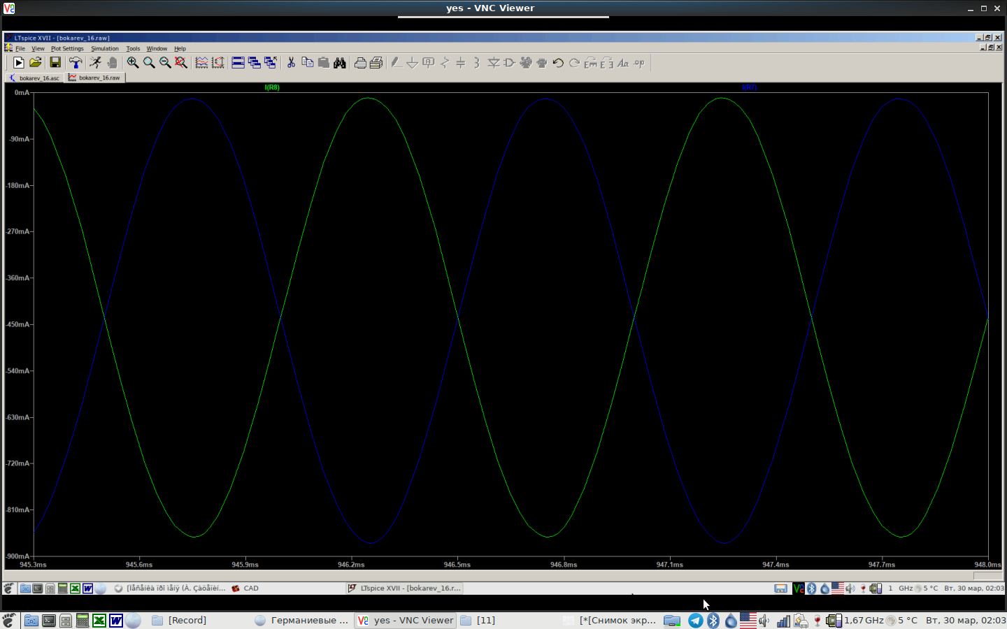

Переход из класса A в класс AB происходит при амплитуде выходного сигнала 13,5 В:

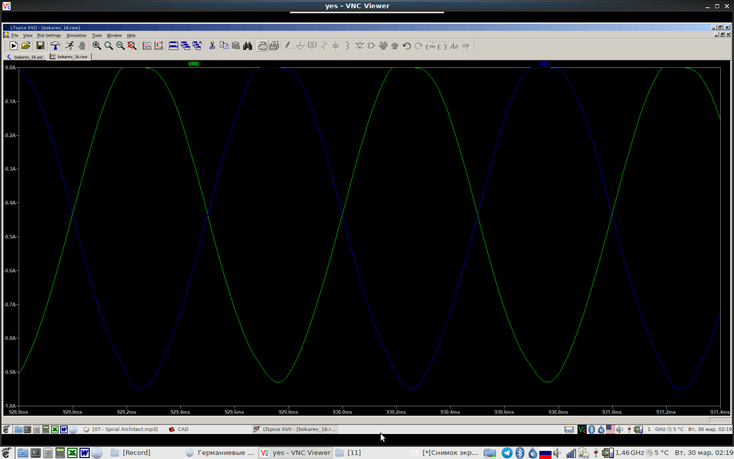

Токи выходных транзисторов (резисторы R7 и R8):

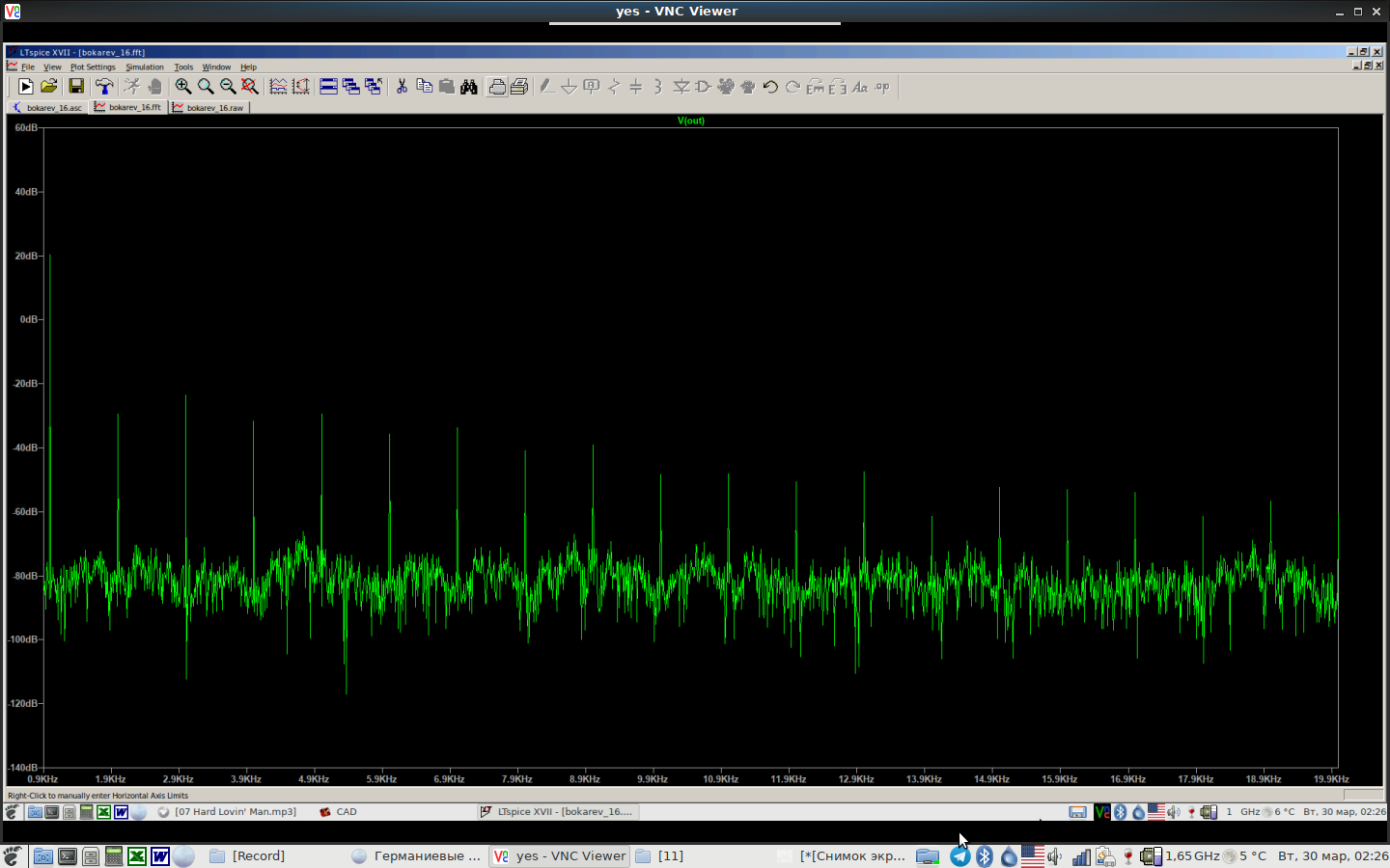

Спектр гармоник (Кг = 0,28%):
Pвых = 5,6 Вт при Rн = 16 Ом.

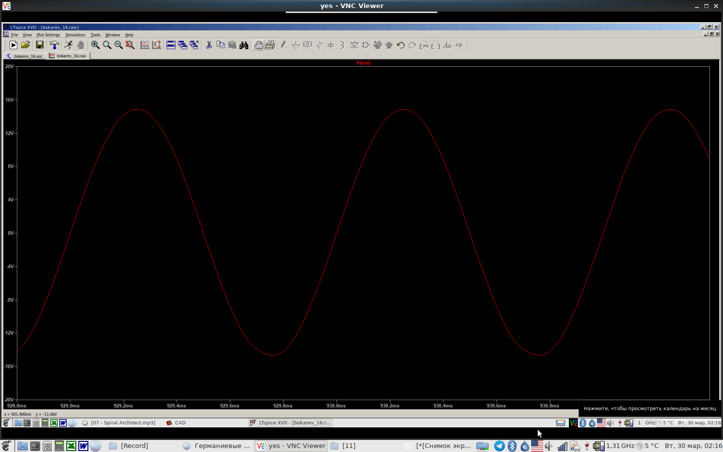

Видимое ограничение выходного сигнала наступает при амплитуде Uвых > 15В (Pвых = 7 Вт). Ограничивается отрицательная полуволна:
Токи выходных транзисторов при этом:

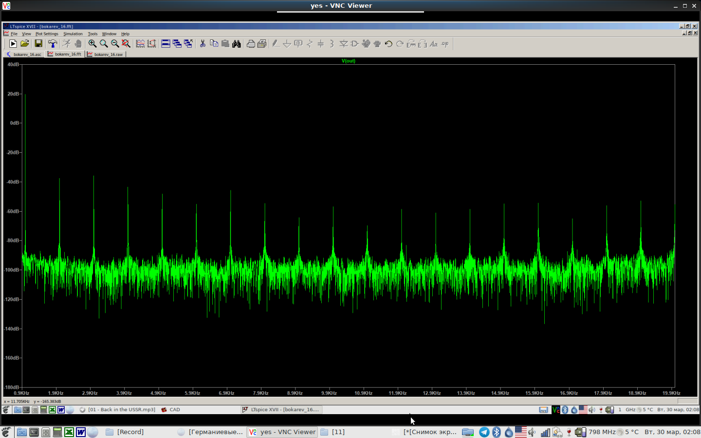

И спектр гармоник (Кг = 0,88%):
Файл со схемой в формате LTspice (.asc) находится в прикрепленном ZIP-архиве.
