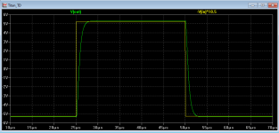

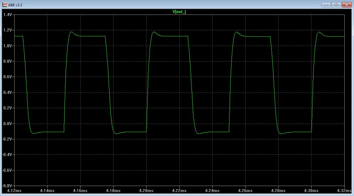

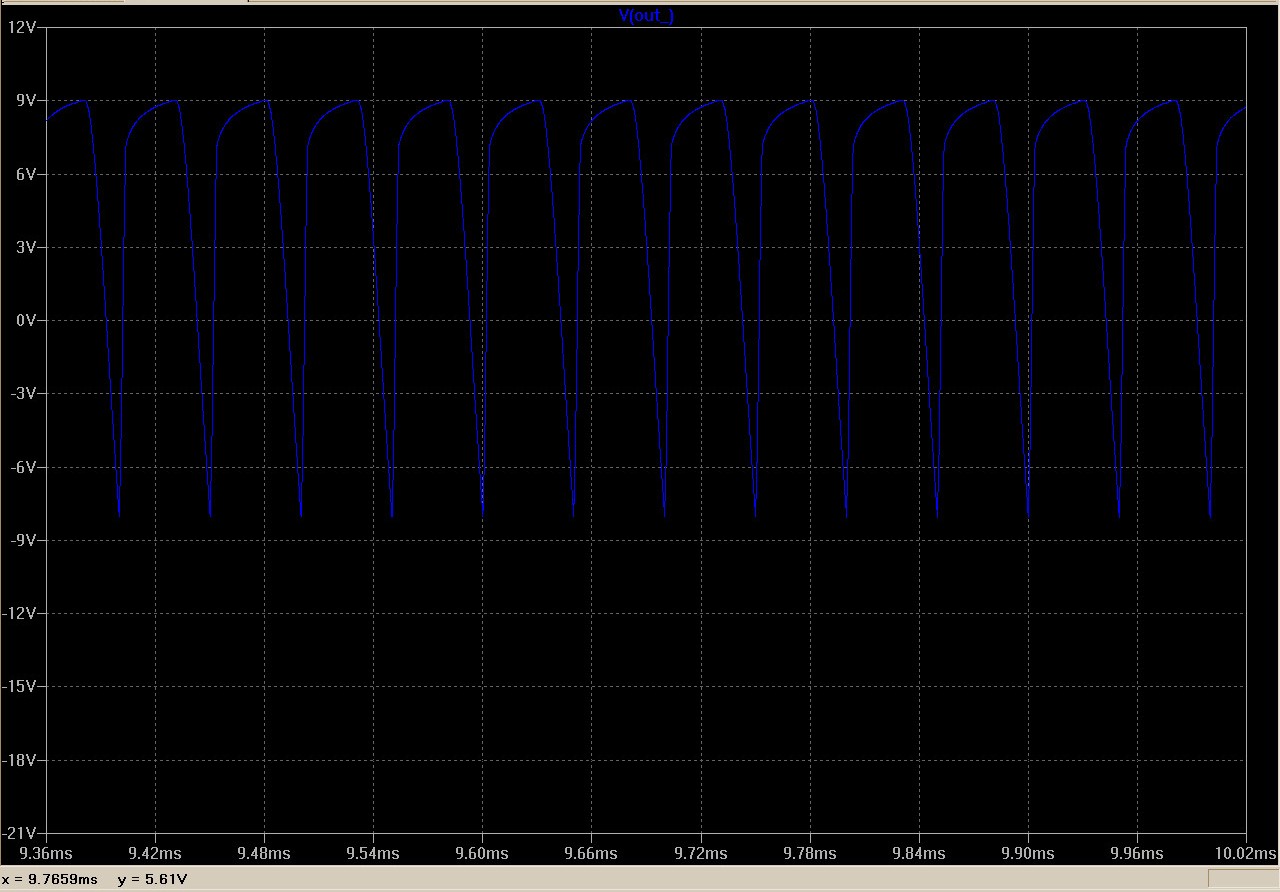

NEULO, это что "меандр" такой ?
Может ошибка в параметрах ?
Нихера. Это у тебя такое усилок на выходе выдаёт. Я тут причём?
Это может значить две вещи.
1) или размах слишком велик на входе.
2) или ты гамно спроектировал.
Ставлю на второе , но чтобы проверить, там где -0.5 и 0.5 впиши -0.1 и 0.1
+-0.03 вольта только может прожевать и то с трудом.
скажи мне родимецЪ, нахрена у тебя схема имеет усиление в 20 крат при таком убогом питании ажно в 24 вольта?
и да, ждать что П214 будут нормально работать на меандре в 20кГц... Ну это надо быть очень большим оптимистом.

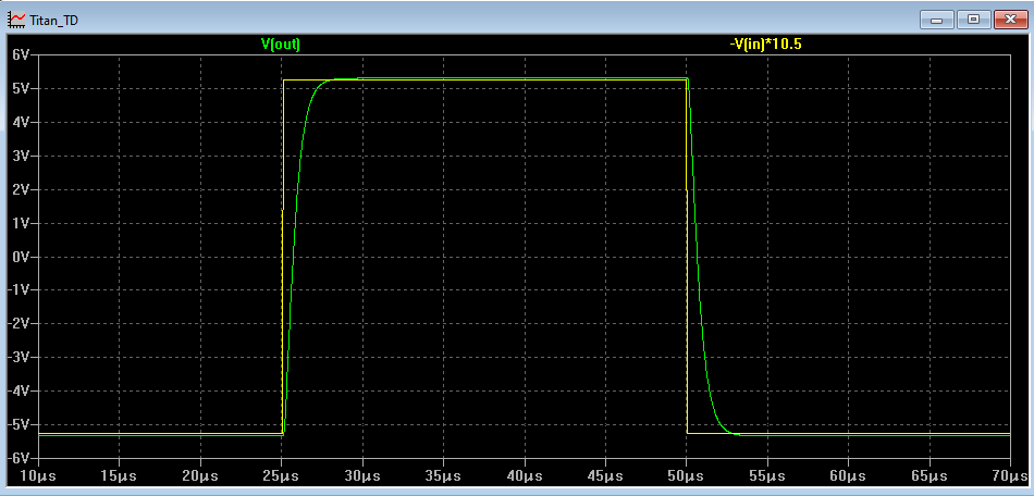

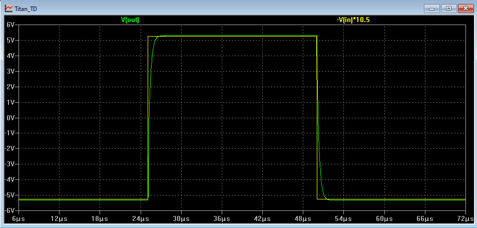

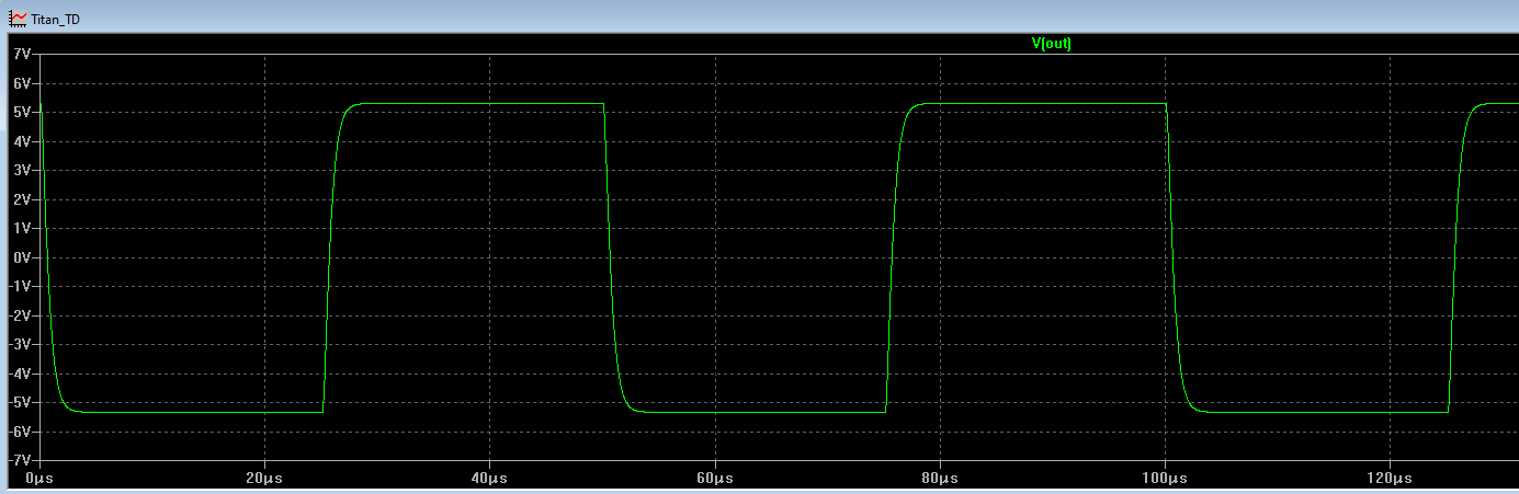

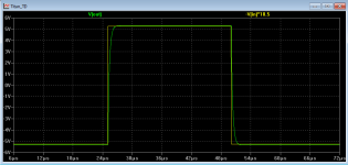

А вот кремний. Желтый график- масштабированное и перевёрнутое входное напряжение. Зелёный- выходное. Видна работа входного фильтра.
А вот тоже без фильтра

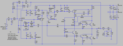

Ну хотитЬся мне добить эту схемку, сделать проще и КАЧЕСТВЕННЕЙ чем Беслик2.1
Вот по меандру, да, пожалуй тут Беслик получше, а вот по др параметрам я выиграл :-)
Ты мне лучше обьясни - ЧТО в схеме даёт такие выбросы ?
так а чего тут сложного? Ты перегрузил усилок меандром, вот тебе и выбросы. Причём перегрузил зверски. А П214 очень низкочастотные и у них размах максимальный 20килогерцового сигнала который они могут выдать в твоей схеме, да и много где ещё. ну вольт. ну два. всё. дальше их корёжит.

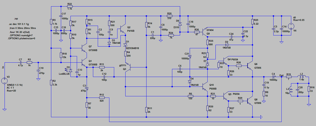

А я согласен - вас ведь никто не слушает - германий хорош там где транзистор вынужден открываться/закрываться т.е. в выходном каскаде. Ну в крайнем случае, там где у транзистора максимальный размах тока и напряжения (в выходном каскаде УН и далее). Всё, что перед этим в малосигнальном режиме. И если считать, что у германия есть какая-то своя "сигнатура звука", то она проявляется именно в финальном каскаде УН и ВК. Ну и для примера:
    38 KB · Просмотры: 119

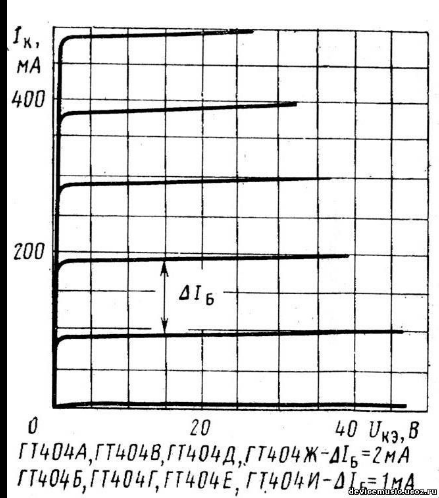

А вот характеристика транзистора предвыходного каскада. Германиевого n-p-n транзистора средней мощности.
Стоит ли удивляться, что у германиевого усилителя с их использованием в драйвере, спектр лучше, чем у многих ламповых однотактников?
Найдите кремниевый транзистор с лучшими за эти ВАХами.
И это далеко не единственный пример.
Так что таки есть особая "сигнатура", благоприятная для звука.

Ну да. А ВАХи от П213 есть? А как у них с частотными характеристиками? Потому что прекрасный , великолепный по всем характеристикам ГТ404 и его братец 402-ой, всего лишь предвыходники, на выход им мощи не хватит, а на выходе у нас будет 213-ый, или 210-ый.
Но я тебе покажу сейчас что такое лучше.
Вот- лучше. Получишь искажения меньше- приходи, хвастай.
Вот что я вам скажу....Нет! Скажу вам больше!
Имея небольшой и скорбный опыт возни с германием в режиме А, усомнюсь в достойной работе вашей дивной схемы. Поскольку не вижу решений по принудительной термостабилизации этих сволочных транзисторов, уплывающих током покоя от косого взгляда или легкого ветерка.
В битве за стабильность вышел на некоторые рабочие узлы, обеспечивающие постоянство тока покоя при нагреве и изменении питания нижнего этажа выходного каскада.
После чего сама схема становится устойчивой к нагреву забортной температурой и током покоя.

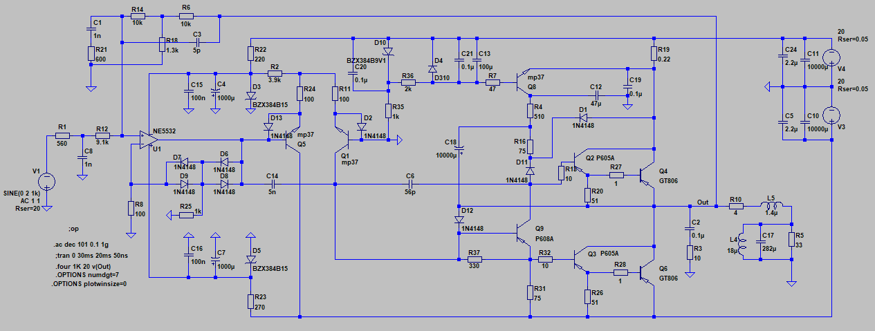

А на выход есть отличная взаимодополняющая связка конверсионного П605А и ГТ806.
Это на синусе, без учета противо-ЭДС нагрузки-динамиков, комплексности такой нагрузки, это ни об чем. Известно ведь, чем эти никому не нужные нуля выдавливаются.
Вот уж глупая "святая вера", что улучшив одно, не ухудшиш другого. Ну не бывает так в природе.
Просто НЕ БЫВАЕТ.

Да, именно серво. С устраненной ООС по переменке. И совсем несложное. Одновременно контроль по току выходного транзистора и его нагреву. Пересмотрел разные решения, вышел на свои. Пока что тренировка "на кошках", на одиночном 605-м, в дальнейшем однозначно связка П 605- ГТ 806. Идеальная пара. И 605й в раскачке.
