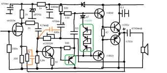

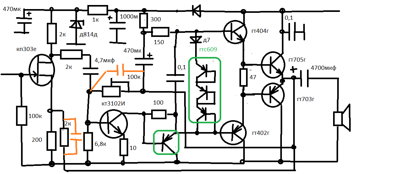

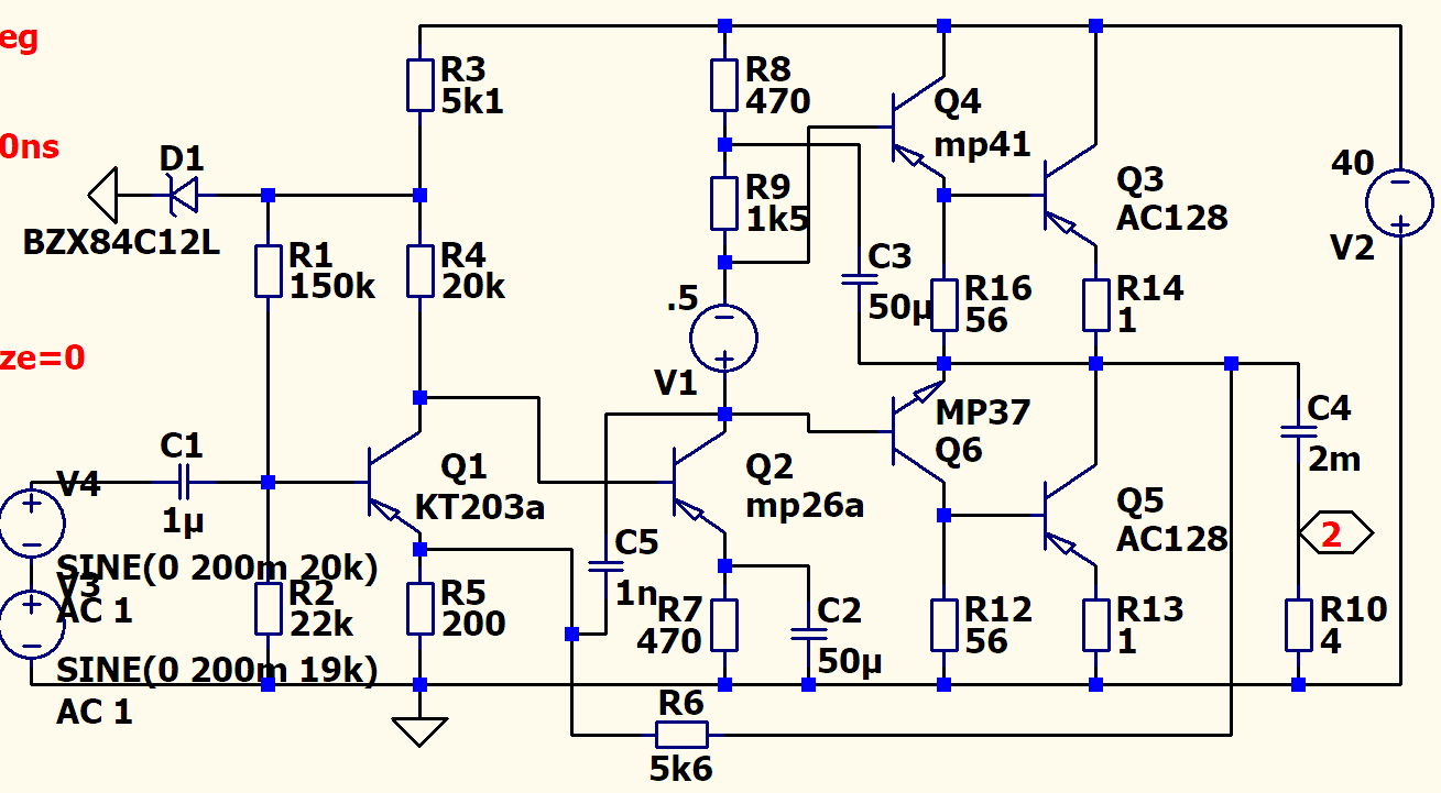

вот еще такой,сам бы спаял,должен звучать
Только не пихать во второй каскад германий,там нужен транзистор с большой бэтой (более 400)и малой емкостью 2sc1815.2240.кт3102,вс54хх
можно туда поставить мосфетик маломощный BS170 или ZVN3306a
на вход кп302,303,307 импорт 2SK170
налаживаем так
сначала отключаем первый каскад от УНа и настраиваем по наилучшему спектру изменением истокового резистора
потом подключаем к Уну и настраиваем половину напряжения на выходе и ток покоя ,резисторы по 1ом в эмиттерах 402\404 можно замкнуть если удается выставить ток покоя 15,,,20ма без них,
ток п609а должен быть 20...25ма

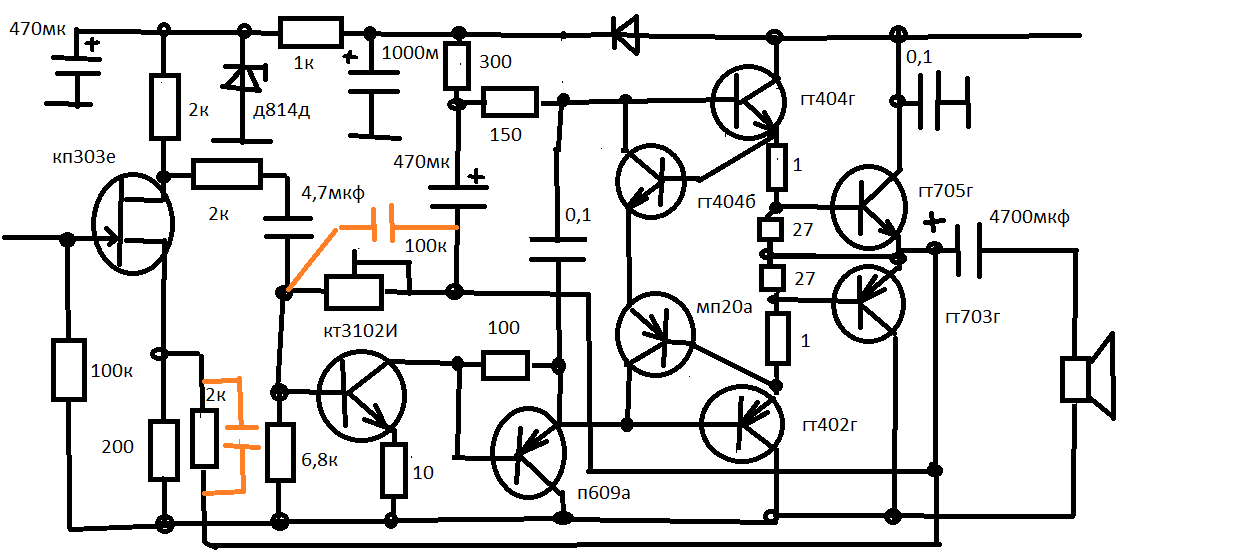

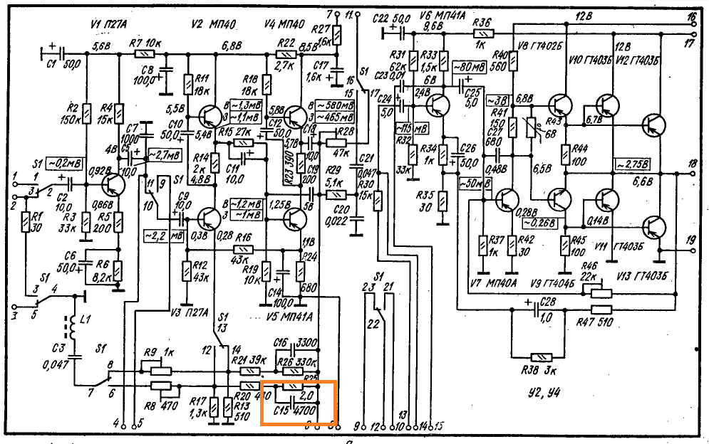

Ох, резисторы, резисторы малоомные (по 0,5) в эмиттеры выходных надо бы! Даже в Аккорде 201 их ставили

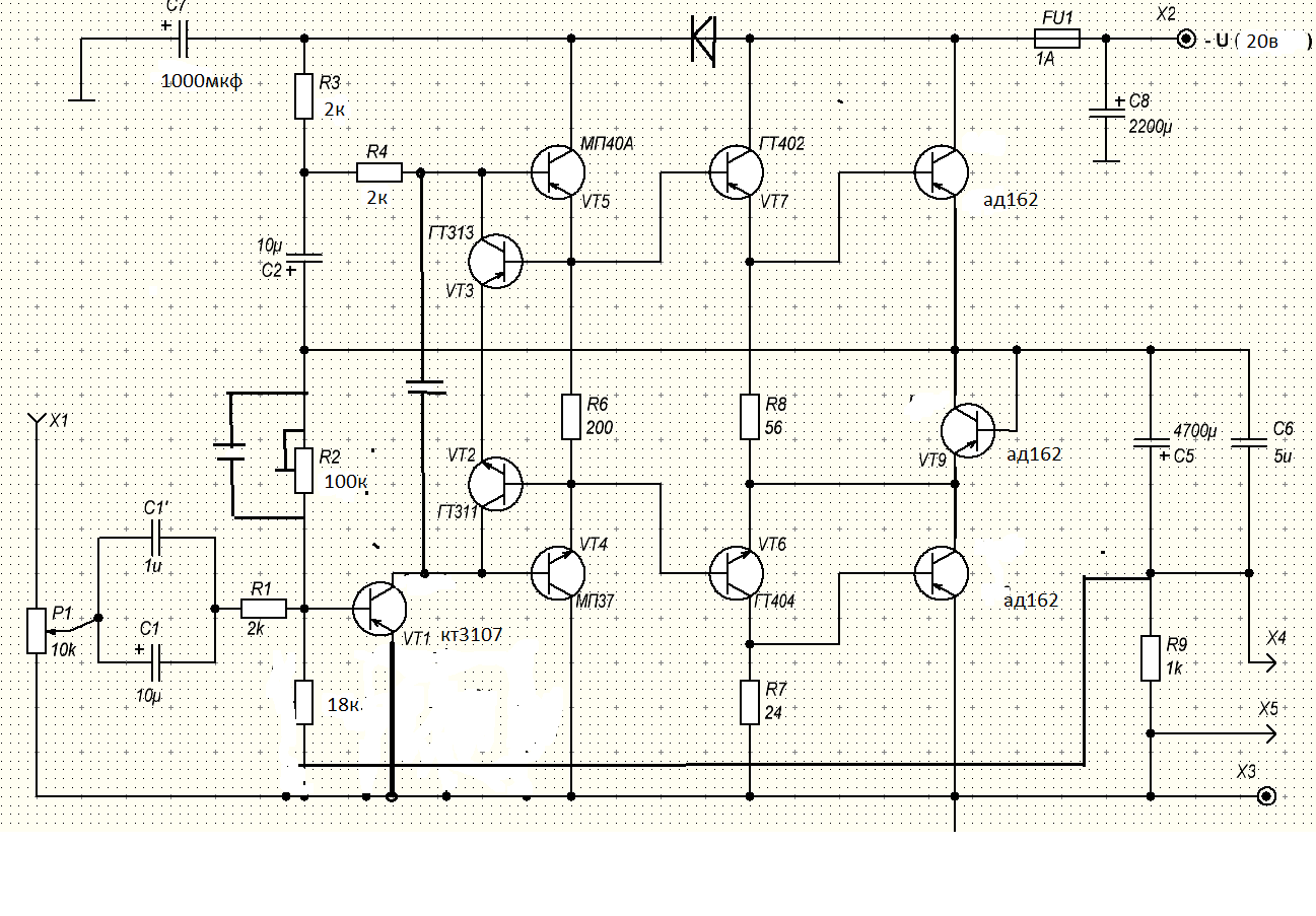

Мыслишка одна возникла. есть избыток AD162 , непарных, Р проводимости. По частотным свойствам раз в 7-8 лучше наших П213-215 . По размеру примерно как эти самые П213. И если сочинить что-то типа прокладки из фольги, чтобы выбрать неровность радиатора , при смене 213-го на 162й, то вероятно можно успешно дорабатывать всякие Аккордасы и Веги на эти самые АДские германиевые раритеты .
Хотя, проще установить туда ГТ906 в металле на те же отверстия, чуть расточить по ногам 906-го. Но там частотные свойства сильно иные, коррекцию подгонять .
с шунтом не надо,радиаторы нормальные поставить
во втором варианте со сборкой гтс609 можно 0,5ом и сборку ставим на радиатор у нее корпус изолирован,три транзистора сборки в термостабилизации должны справиться и без резисторов при хороших радиаторах
Заодно ГТ402\ГТ404 или аналогичные германские:)
*следите за напряжением питания.
** можно попробовать "комплементарные" пары с КТ863А.

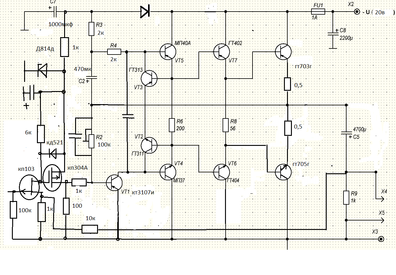

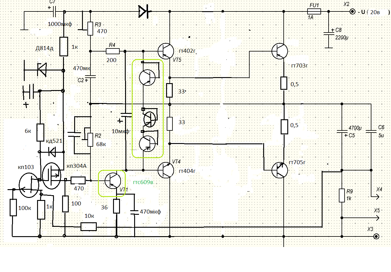

вот еще одна схема с германиевой комплементарной тройкой на выходе
особенность схемы это наличие повторителя на уникальном транзисторе кп304а имеющем пороговое напряжение 5в что позволяет сдвинуть уровень и отказаться от обычно применяемого в такой топологии (Лик-30,Аккорд-201) межкаскадного электролита,кроме того он имеет очень низкую входную емкость 9пф и уменьшает искажения
на входе стоит р канальный джифет,выходной кондер охвачен оос,больше кондеров на пути сигнала нет
термостабилизация с помощью токового шунта на гт313\гт310 при их отсутствии можно поставить мп20\гт404 или вовсе 4 ре мпшки в диодном включении последовательно,но шунт дает меньше искажений
на диоде кд521 выполнен антиклип
на вход желательно 2sj74 у него крутизна выше,но пойдут и наши кп103
и упрощенный вариант для ненавистников кремния ,УН выполнен на одном из транзисторов матрицы ГТС609в выбрать с максимальной бэтой,остальные три в цепь термостабилизации
для тех кто лоялен к кремнию ставим все 4ре транзистора в смещение ВК,а ун делаем как в предыдущей схеме на 2 Sa1930
