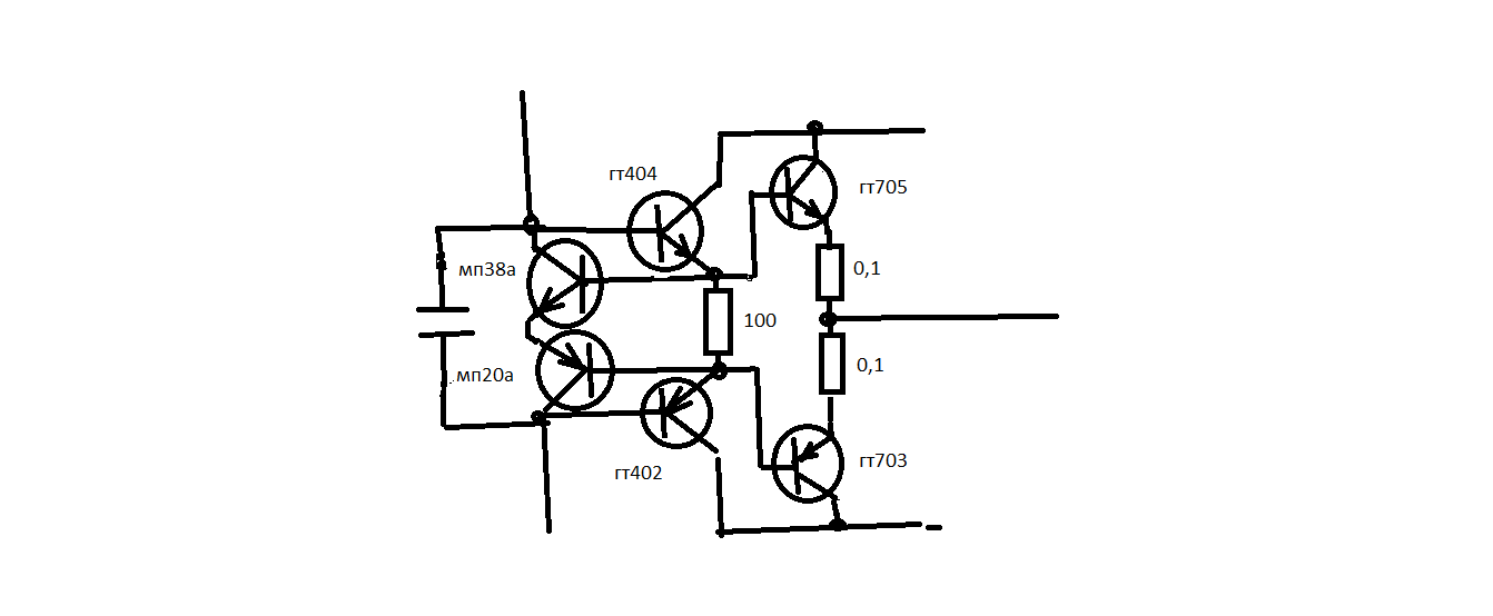

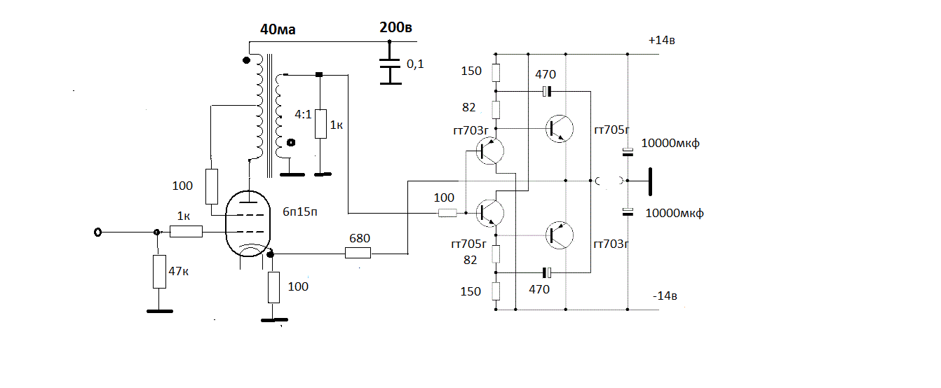

вот еще гибридничек с параллельником на гт703\гт705
верхние и нижние пары 703\705 должны стоять на одних радиаторах через прокладки и располагаться как можно ближе

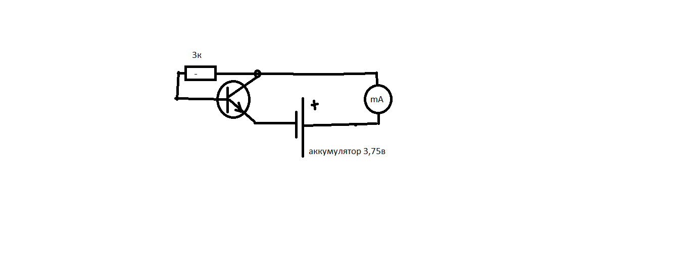

В любом случае надо еще найти ГТ703/ГТ705, измерить их, подобрать пары.
Пока в теме не было информации о такой лабораторке.
само собой надо подобрать пары с одинаковой бэтой при токе 50,,,200ма
надо попробовать еще токовый шунт как у Акулиничева,только с гт703,705,так будет экономичнее их расход потому что в параллельник надо 4шт с одинаковой бэтой ,что не всегда можно найти
интересно при каких минимальных значениях эмиттерных резисторов будет стабильно держать ток покоя
    8.4 KB · Просмотры: 95

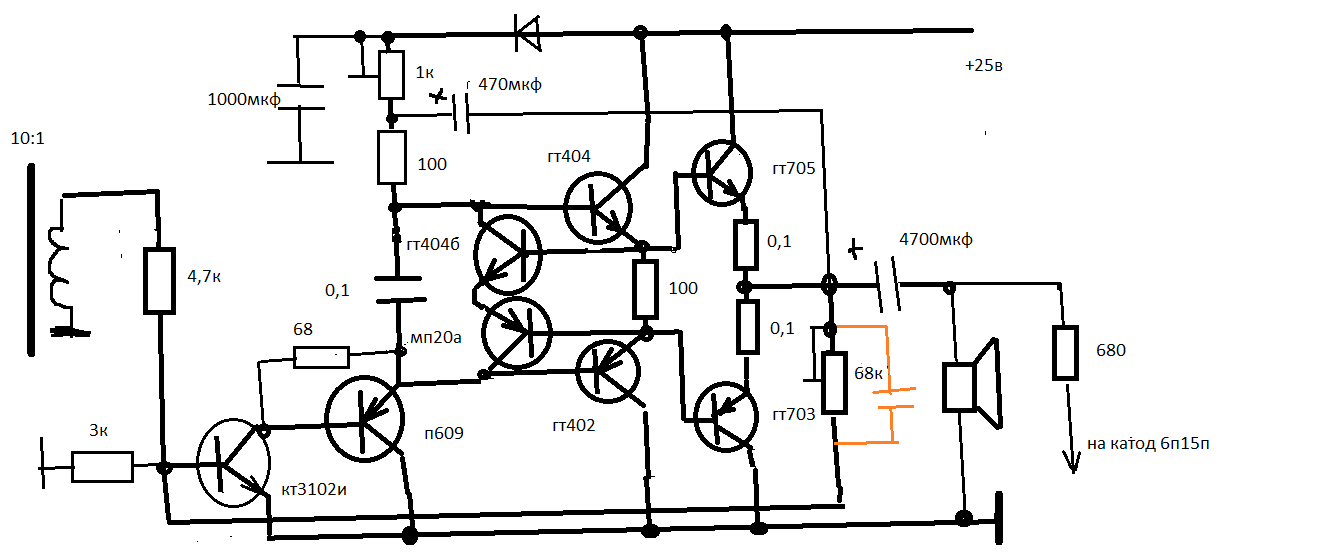

вот такая транзисторная часть гибрида вместо параллельника,лампу теперь можно 6п14п тк усиления прибавилось
входного кондера и кондера оос портящих звук в схеме нет,выходной под поляризацией и охвачен дополнительной цепью оос идущей на катод лампы
в токовый шунт поставил транзисторы с малым сопротивлением насыщения
у мп20а по даташиту менее 1ом у гт404б менее 6ом
На всем диапазоне возможных рабочих токов. По точкам на нагрузочной линии.
Не обязательно четверку подбирать в параллельник. Достаточно двух пар, с бОльшим различием между парами.
Такие транзисторы лучше ставить в схемы, где не возникают сквозные токи.
Но в тот же цирклотрон ГТ703/ГТ705 не подошли. Сквозного тока не было, но полоса валилась слишком рано.
В "Трояне" тоже нет сквозного тока, а рабочая полоса уже вполне достаточная, 70 кГц по -3 дБ.
Если в трояне использовать в место ТГ703/705 => ТГ402/404
Что получим на выходе и вообще этот вариант возможен.

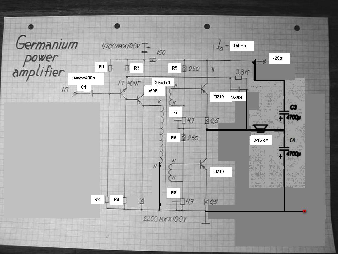

Здравствуйте, кто нибудь замерял ёмкость пн переходов у гт806, п210, гт404?
Сегодня замерил, у п210 3031пф бк бэ, у гт806 переходы бк бэ разная ёмкость 3030 и 3450пф у одного, у п605 совпадает с паспортной, у гт404 450пф и 750пф.
1. Какой ток предвыходного транзистора нужен будет для прокачки такой ёмкости у п210 в ВК через ФИ трансформатор?
2. П605 с током 50ма пойдёт в предвыход перед трансформатором или лучше гт806 поставить с током 100 - 150ма?
3. В некоторых схемах первичка ФИ трансформатора включена в коллектор (в большинстве случаев), а в других в эмиттер, как правильно и для чего первичку ФИ одним концом подсоединяют через электролит?
пойдёт
Разное включение- ОЭ, ОК и с подмагничиванием (постоянным током) и без. Еще варианты: однотактный (А) и двухтактный каскад, каскад на ИМС.

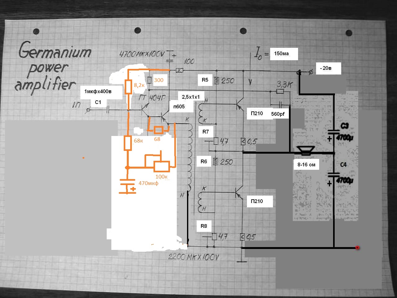

п605а ставьте,ток 50...75ма ,транс в эмиттер !!!,шире полоса будет и меньше искажений(с общей оос тут сильно не разгонишься,а повторитель это местная оос),у вас транс уже с зазором тк из половинок сердечник,ну можно на центральный керн прокладку из кассовой ленты поставить на крайние не ставьте
в первый каскад я бы кремний поставил -только лучше будет тк выше бэта и меньше миллер паразитный кт602б отличный транзистор из наших Ск всего 4пф ему в УНе самое место
Благодарю.

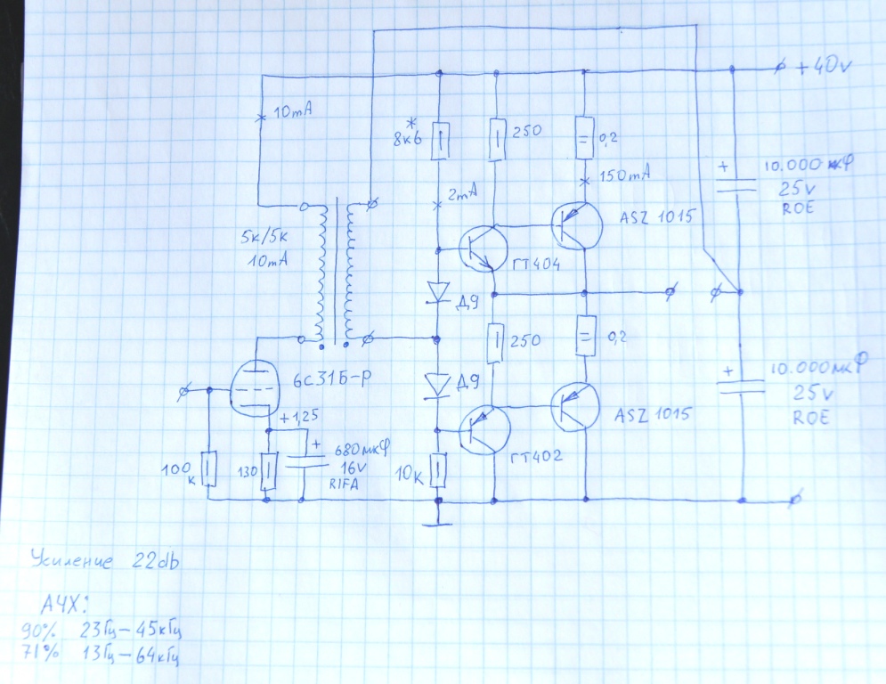

Первичку ФИ в эмиттер как включать, в разрыв провода между эмиттером и плюсом, начало на эмиттер, конец первички на плюс питания без резисторов и конденсаторов?
Эмиттерный резистор у п605 убрать? Схему прикрепил, что там ещё поправить?

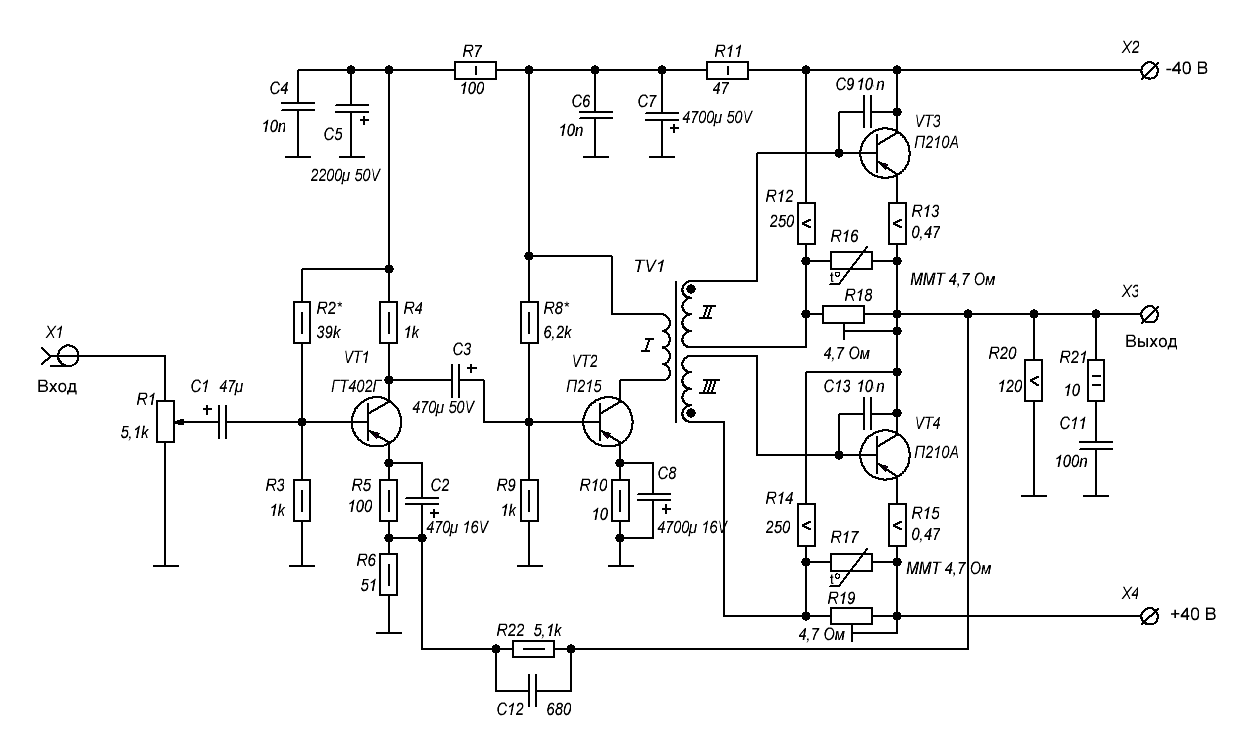

Для тока 75ма 0.1мм нормально будет, книжку от Василича читал, он тоже так советует на центр внутри катушки на керн и начало первички на анод, а на транзисторе куда начало подключить, на эмиттер или на плюс.
В этой схеме на входе пнп гт402.
На что влияет эта полярность транзистора на входе?
Что лучше поставить на вход нпн гт404 или пнп гт402?
Автор Костя ВКН , если не ошибаюсь. ASZ1015 мощные надежные и доступные. По частотным свойствам на килогерц лучше наших П21....
Сергей а вот эту схему ты видел. Я помню ты хотел германий на выходе и с лампой на входе.
Да, эту видел, прочитал уже 150 страниц этой темы, много схем уже сохранил на компьютер, разбираюсь, изучаю, немного понял.
Тут межкаскадник понадобится с большим количеством витков тысячи 4, лень мотать, фи на транзисторе в разы меньше.
Решил собрать по схеме из своего поста 6744, но нужно немного ещё уточнить номиналы резисторов и правильность подключения.
Ламповый пред будет на входе отдельным блоком, а усилитель полный решил собрать.
Входное сопротивление сколько в той схеме, пост 6744?
В той схеме что ещё нужно поправить и резисторы каких номиналов поставить?
Подстроечники 4,7 ома вещь редкая и проблемная. Регулировку можно выполнять резисторами, параллельными 150 ом (или 200)))- нужно смотреть и считать. Стабилизации смещения по температуре и при колебаниях питающего напряжения нет.
У меня водятся, на 4.7 Ома. чешские мини-реостаты, контактура похоже позолоченная. Все думал, прикрутить их в катод 2а3, да все никак.
входное схемы навскидку R1 параллельно R2 , и к ним параллельно включено входное самого транзисторного каскада.
Примерно сколько поставить R1 и R2, по 100к или нужен подбор?
Входное транзисторного каскада примерно сколько, если на входе гт404?
и хде там трансформаторное управление?АВшный повторитель без осс нельзя юзать,надо хоть 10дб в катод лампы оос
эту схему на мусорку,там в драйвере ОЭ на выходе
вот так Вашу переделать и в первый каскад лучше кт3102 или кремний импортный с высокой бэтой 2240,1815 и тп
при включении переменник на максимум и выставите ток 50ма
измерить надо сопротивление обмотки и посчитаете по закону Ома падение на ней чтобы выставить ток,я бы мотал не менее 0,15мм а лучше о,25мм
