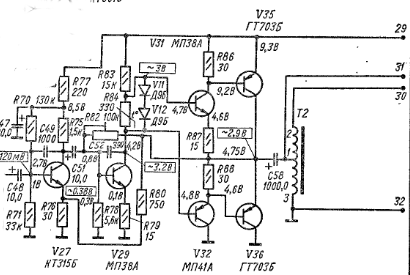

Вот, очередной кандидат - Весна-202. Питание 9 вольт. При этом 1 Вт номинальной и 2 Вт максимальной. Если поднять до 12, то значения, как минимум, удвоятся. Выходное напряжение разгоняется автотрансформатором. Вместо ГТ703 вполне возможны П21х, как мне предсталяется. По воспоминаниям ранних студенческих лет, на встроенный 2ГД-40 орет очень громко, и при этом не слишком гадко.

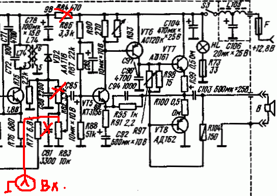

вспомнил что у меня есть автомобильный приемник Videoton, достал его, разобрал, там двухтактный выходной каскад на германии АD 161, AD 162, питание 12-14 вольт, подал на вход сигнал, по качеству звука не уступает tpa 3116d2, но вывод сделать сложно, т.к приемник моно, хотелось бы в стерео режиме послушать(нужно ещё один приемник найти). В юности был аккорд стерео, я его распотрошил, теперь жалею, эх)))). Кстати выходной каскад очень похож на схему из сообщения выше, только четыре транзистора а не пять

Перед ним был CV12 ,почти весь на германии,мощность поменьше не 9 ,а 6Вт,зато звук получше.Но и этот поёт неплохо.

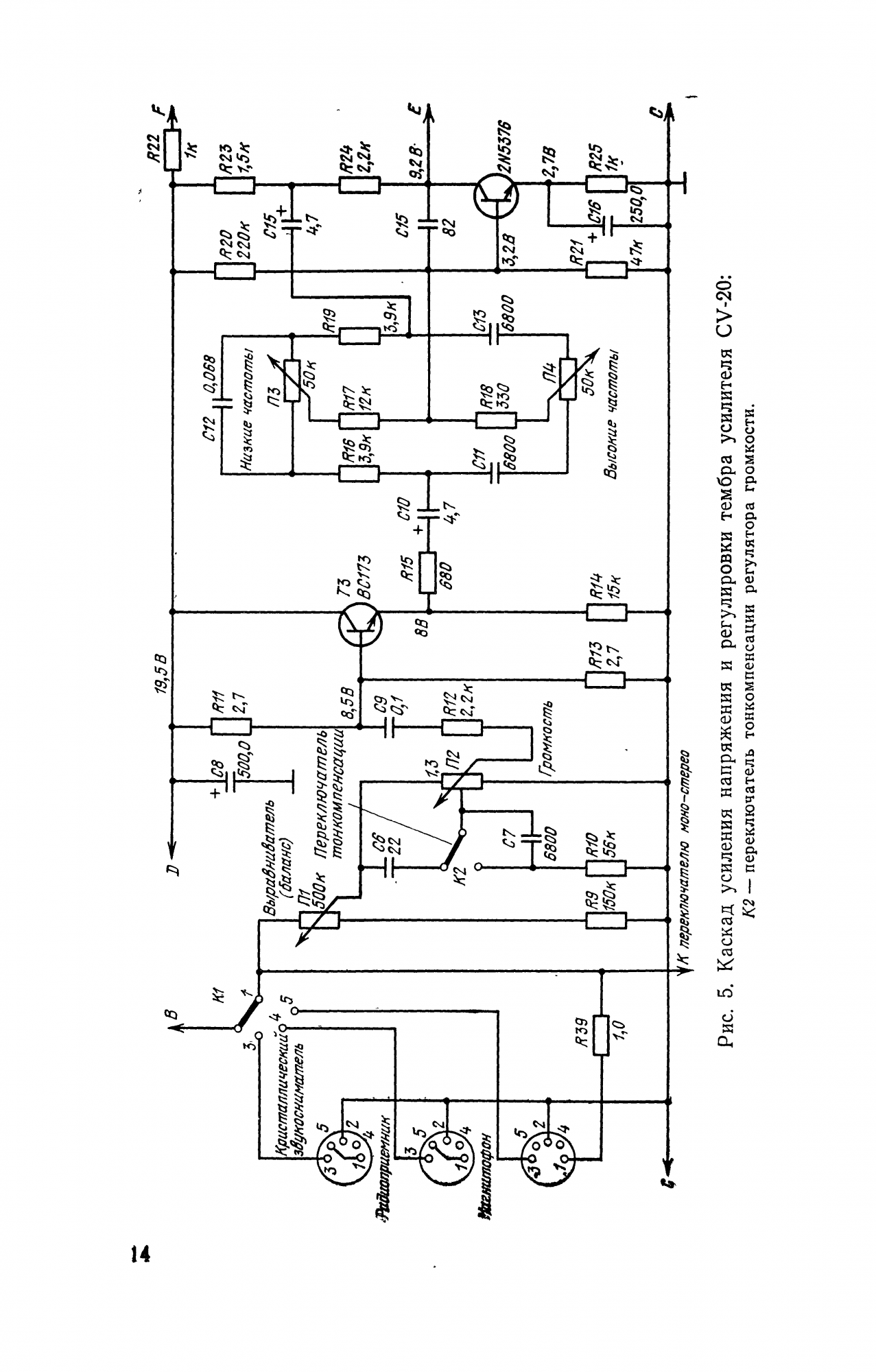

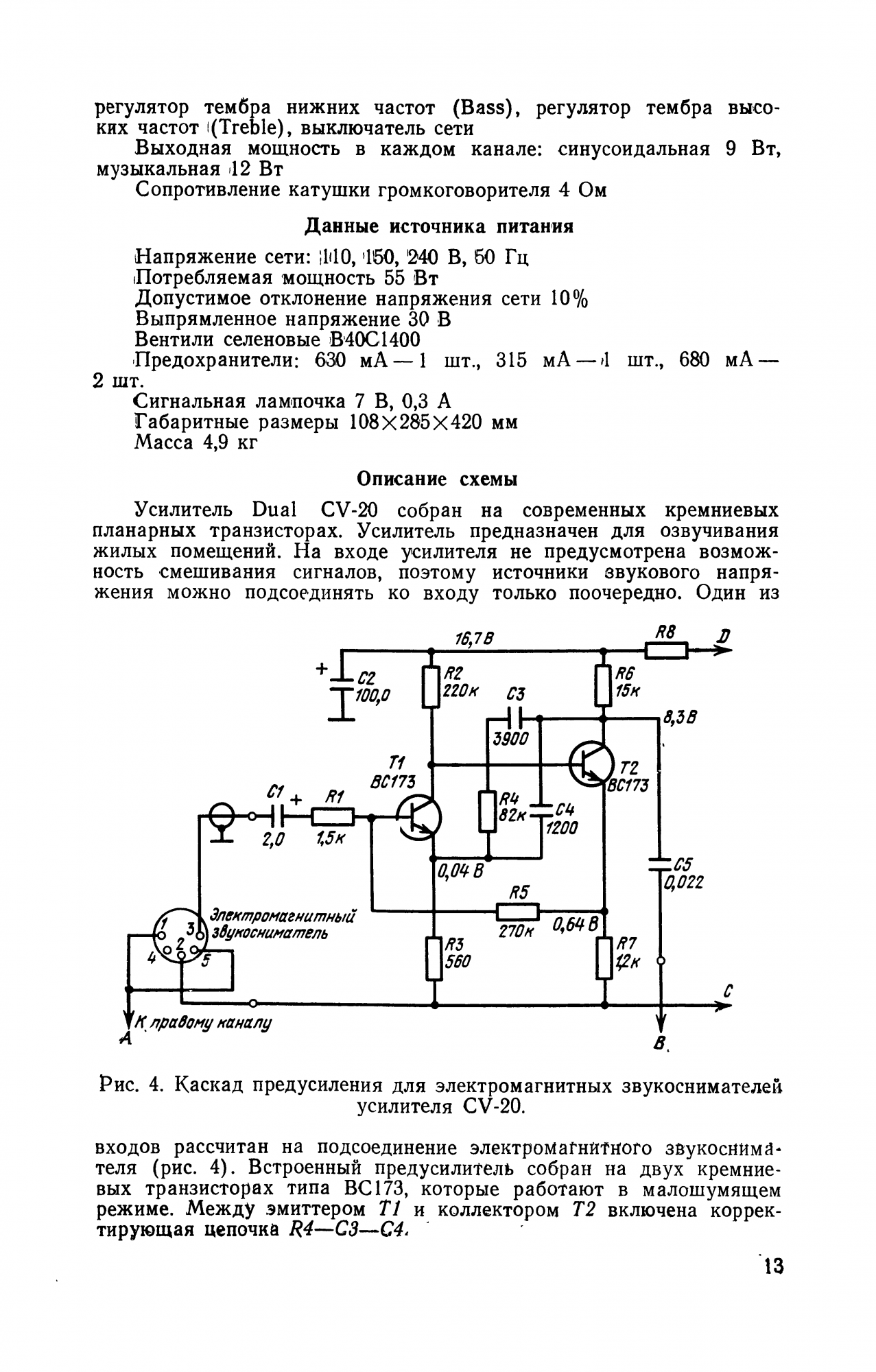

Корректор из CV20 -первая , точнее, вторая схема , которой пытался улучшить звучание дрянной ADC K9 . Не помогло, да и в схеме ошибка, резистор R7 не шунтирован емкостью, усиление без ООС мизерное.

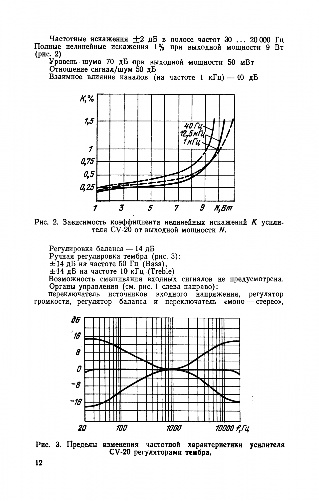

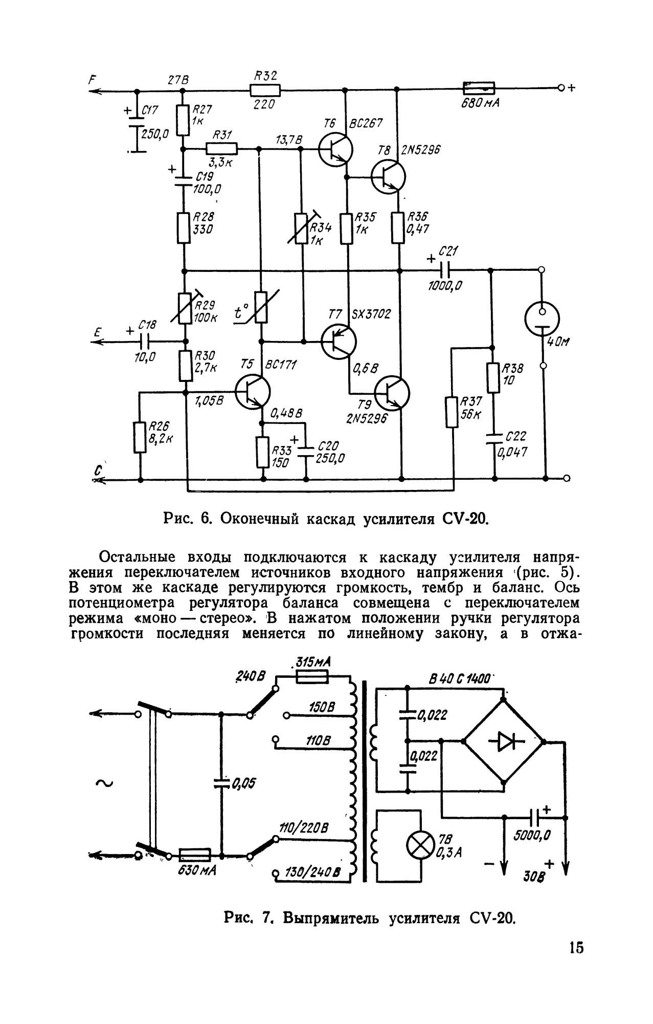

CV20 отличный усилитель, 5 вт хватало, и зачем? гармоники плодить, и эта мощность реальная при к.н.и. ~0,1%. И никто и не собирался больше. Корректор стандартный, как у всех, ничего особенного. В УМ много опечаток...
Классный усилитель, простая схема.
Тут всюду убиваются за эти АД161-162, а у вас дармовые да ещё в работающем устройстве.
