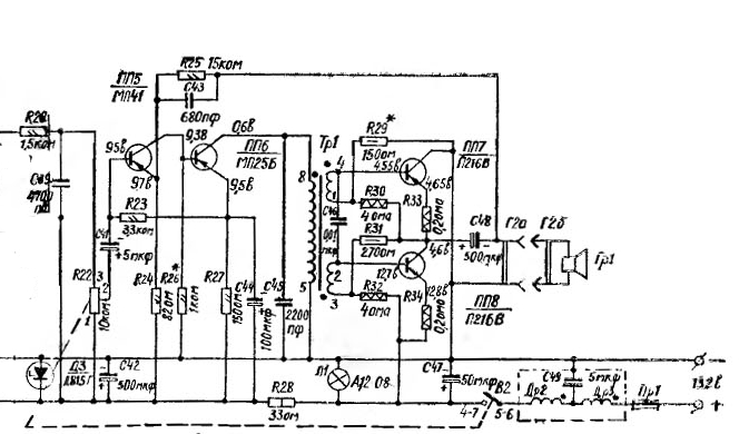

Кстати, по крайней схеме (А-370). Случайно обратил внимание, что по заводской схеме у него на выходе почему-то 4,6 В при питании 13,2. И нету у меня никаких мыслей по этому поводу - с чего бы оно так? Увидели, что с прогревом поднимается, и оставили запас, что ли? Или партия приказала ни в коем разе не превысить ГОСТовские 2 Вт по выходной мощности для 3-го класса?

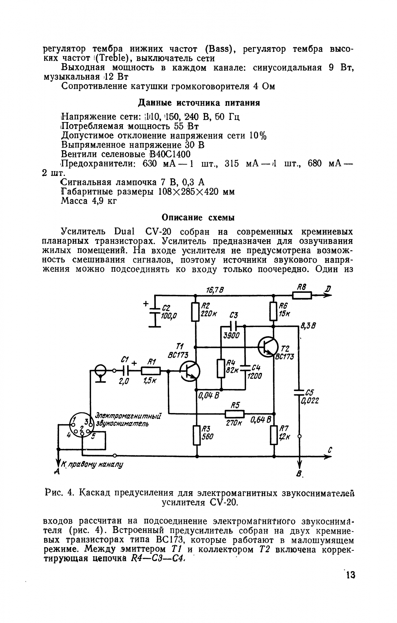

Саша, корректор CV20
  • Новинки в электроакустике и технике магнитной звукозаписи Д.Чабаи 1977-600M_014.png
    1.1 MB · Просмотры: 387
Чтоб понятно по корректору CV20, взять даже корр для Аккорд-101, очень похожий, на вых. транзисторе МП40 в эмиттере резистор и ЕМКОСТЬ.

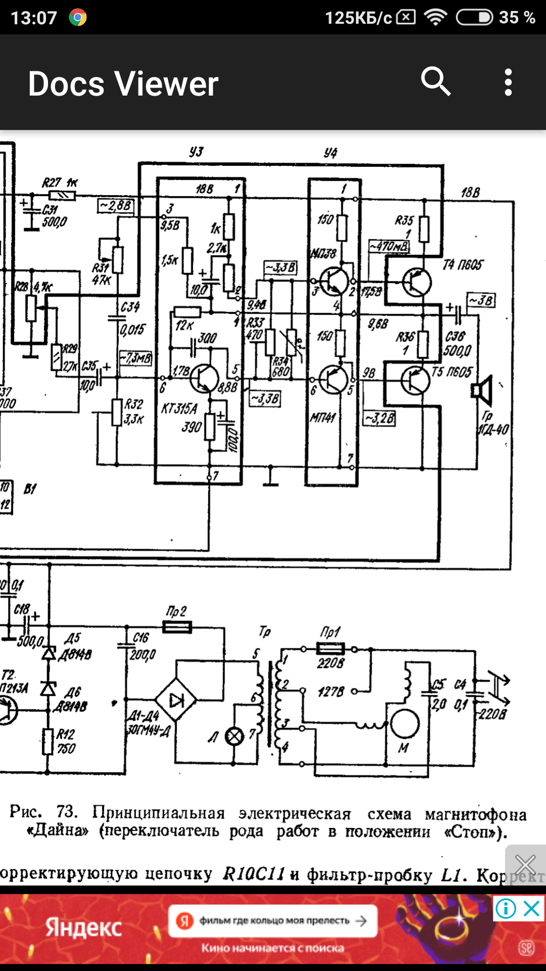

Дайна на 605 х тоже какашка?
В Дайну глупо ставить п605, с таким успехом работали п213-215, но никогда не вылетали, что я и делал...

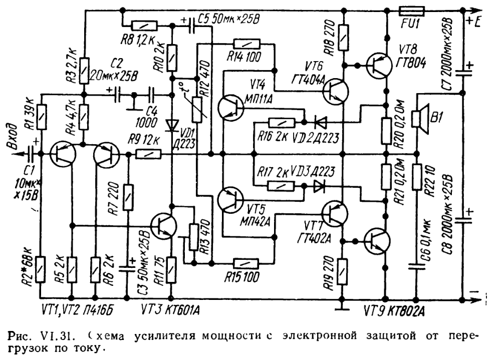

Еще один усилитель, в котором фигурирует "призрачный" транзистор ГТ804:
Взято отсюда:
К сожалению, в данной книге нет ссылки на первоисточник, где изначально была опубликована данная схема. Судя по схемотехнике и элементной базе, это было где-то ближе к концу 70-х.
