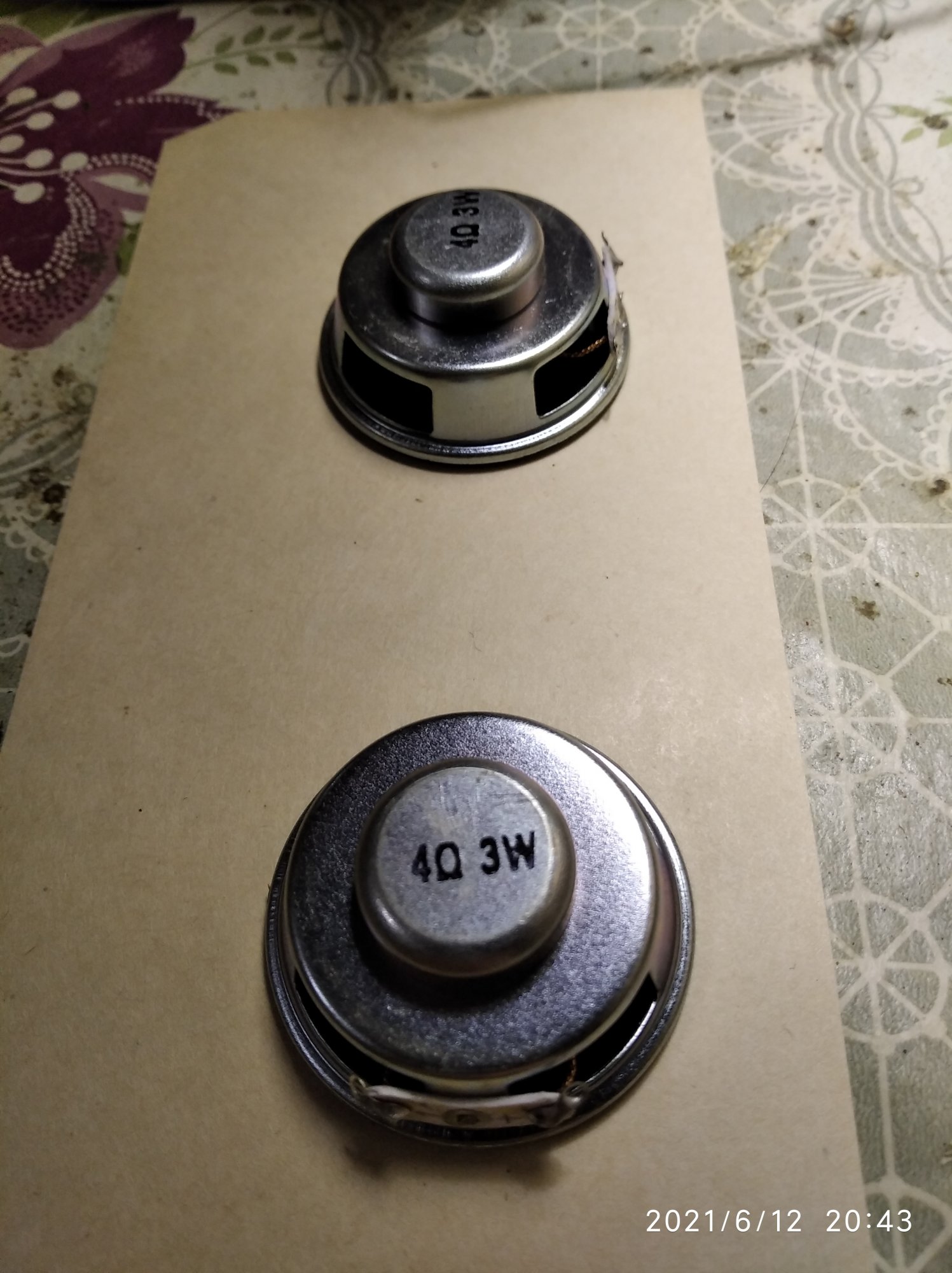

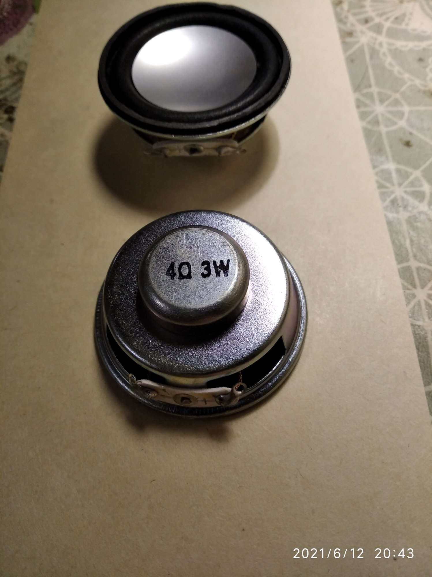

А сейчас -АХТУНГ. После долгих поисков нужных крохотных динамичков для МП3-балалайки я их нашел, да какие. Супер суперский. И их там МНОГО. АЖ по 100р.
Сейчас слушаю встроенные в эту балалайку динамики- не верю своему счастью. Хаендовский звук, ровный и спокойный. Скоро покажу фото этого чуда.
    297.3 KB · Просмотры: 399
    319.7 KB · Просмотры: 389
Вифа делает такие динамики, недорогие. И кто-то еще из нераскрученных, надо вспомнить.
По виду, это из носимых" аудио- батонов колбасы" от фирмы JBL . Там пара таких посредине и два пассивника в торцах. Либо для плоских телеков.
Вообще, маленьких ШП достаточно много на рынке, выбор есть.

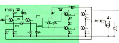

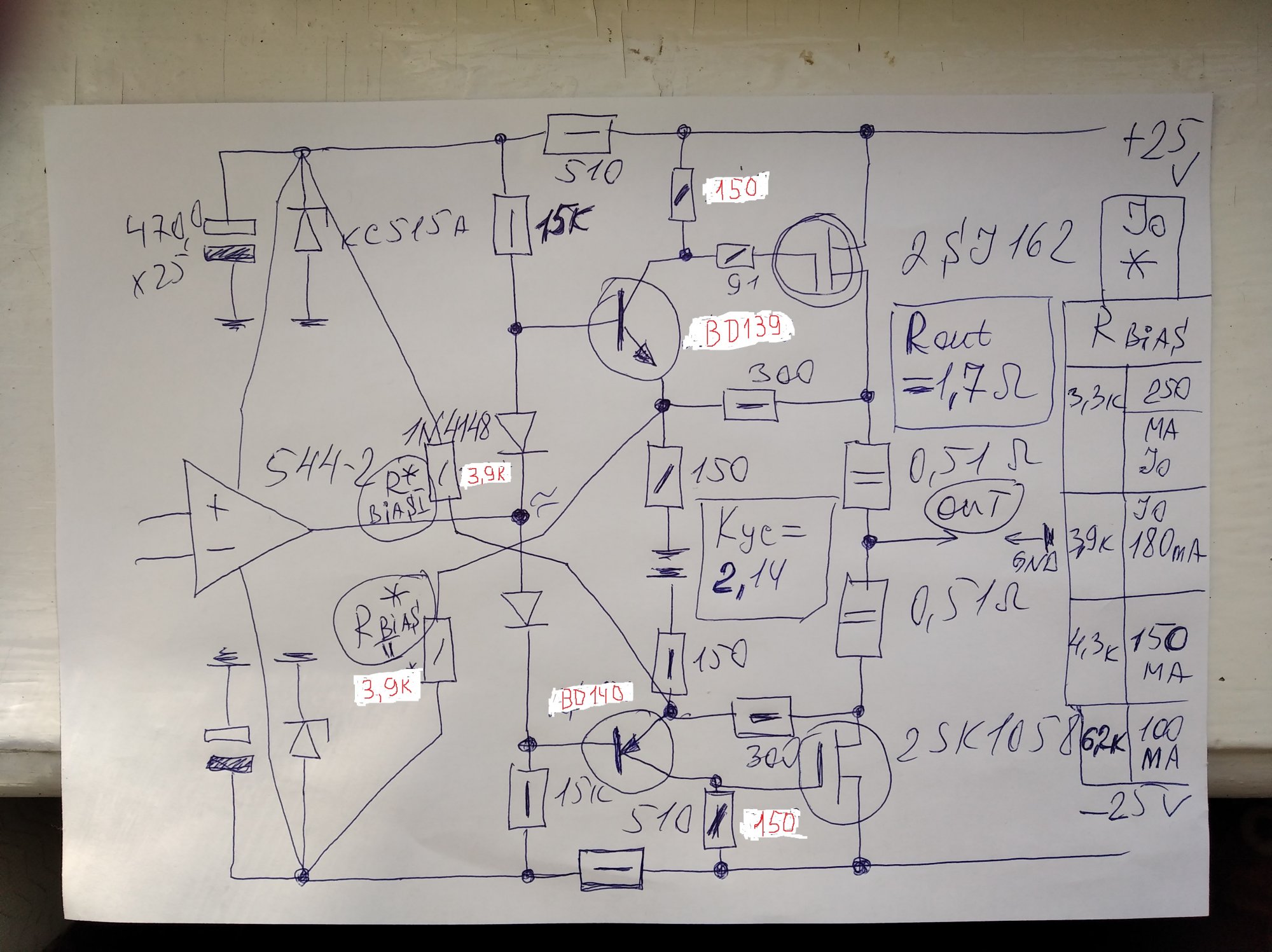

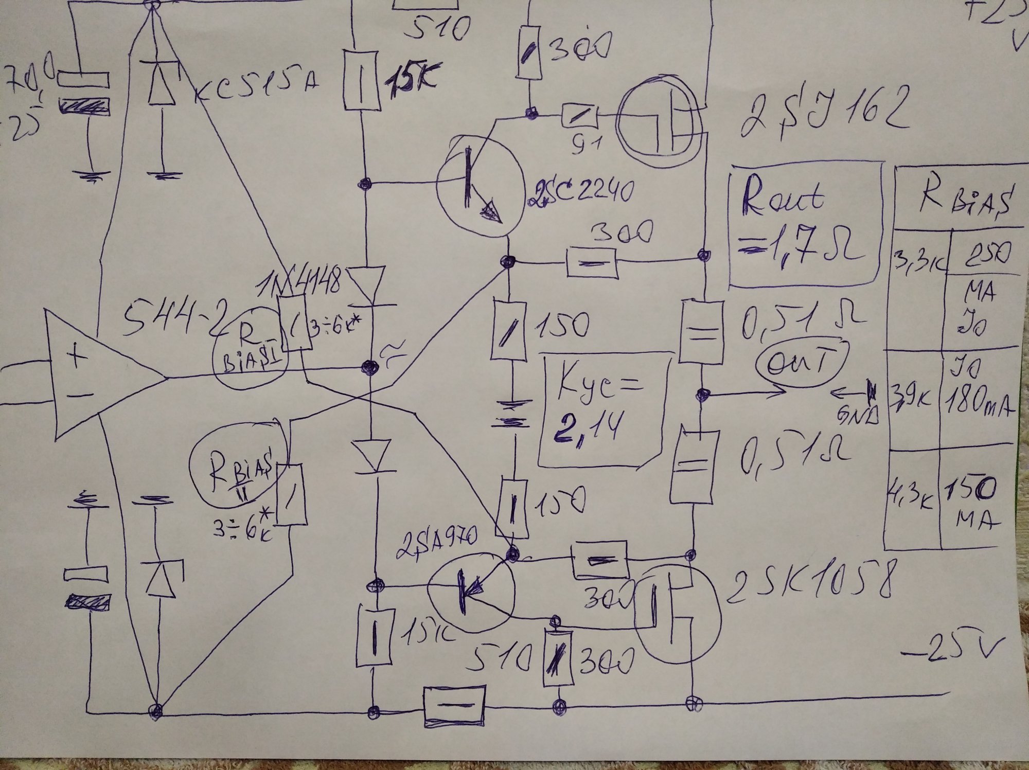

Святослав, схема интересная, и режим АВ, что я и делаю(кроме А...)
Для двухатктного германиевого усилителя "чистый" класс А меньше всего и требуется.
"Троян" с акустикой надо согласовывать - Rout высокое.
Акустика непременно отблагодарит за эти усилия.
Да, верно. ООС работает в пределах выходного каскада, усиление которого до введения оос невелико, отсюда и высокое выходное.
Когда перебирал схемками подобного выходного каскада, было желание упростить цепь оос , заменив два заземленных эмиттерных резистора в предвыходных транзисторах-одним.
(Было желание сочинить на операционнике и усиливающаем выходном каскаде несложную схему. Получилось сразу и без возни. Есть в архиве. )
И обнаружил, что усиление выходного каскада рухнуло до единицы. Заземлил среднюю точку этих резисторов- оно уже 2. У вас некий компромиссный Т-образный вариант.

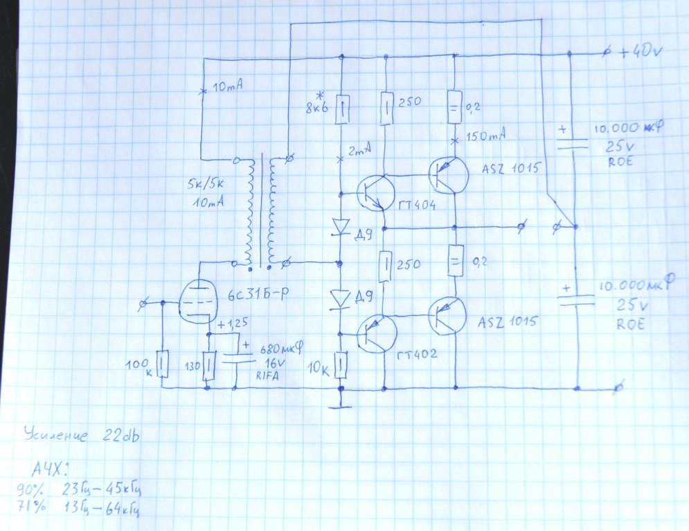

    380.1 KB · Просмотры: 395
    333.8 KB · Просмотры: 380
    326.7 KB · Просмотры: 393

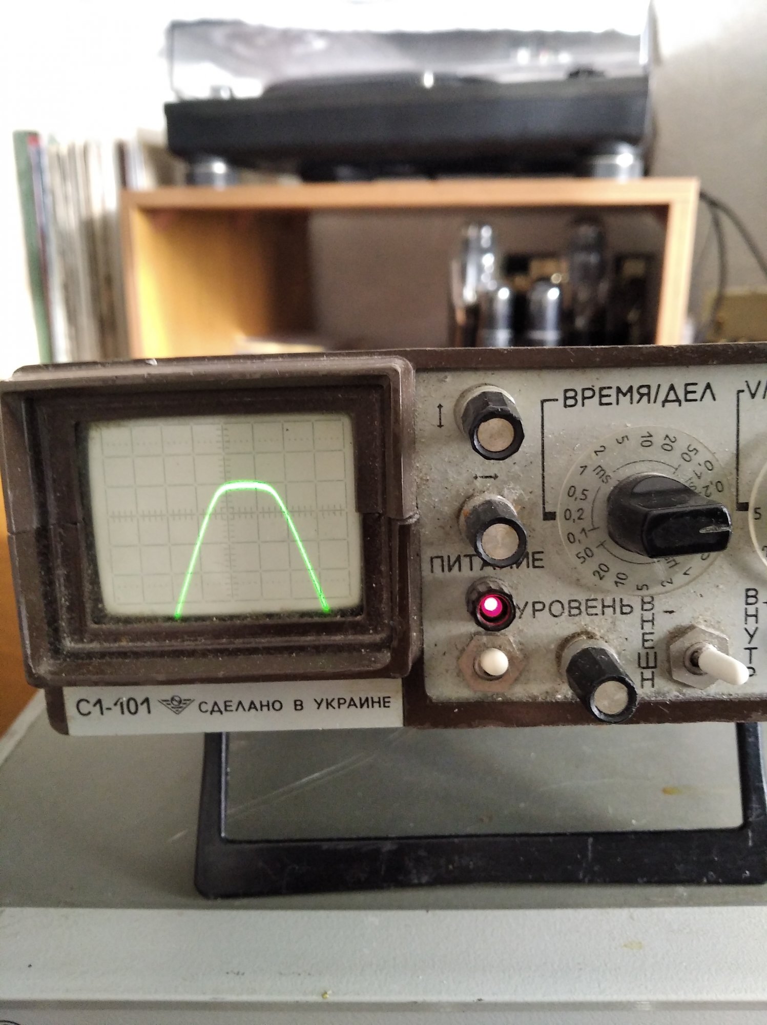

Rout "ламповое, клиппинг мягкий.
Т-образные цепи хороши тем, что их можно перенастраивать, При желании, или при замене транзисторов на другие типы.
При той же печатной плате.

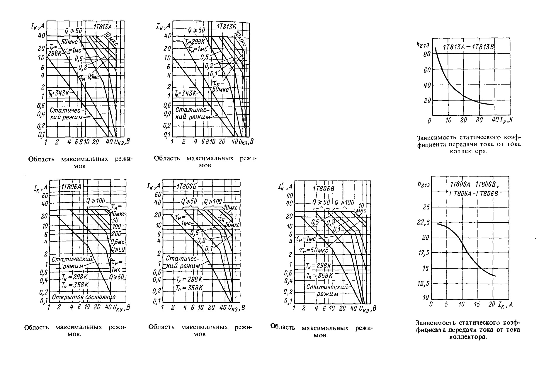

насколько критична замена гт 806 на гт813 ?вроде более мощные
Судите сами, прикрепил графики по некоторым предельным режимам, совместив их на одном листе.
(Справочник Горюнова.)
Кстати, ГТ813 ещё не встречал, обычно они фигурируют как 1Т813.
Восемьсот шестые попадаются как ГТ806, так и 1Т806.
Предельные напряжения коллекто-эмиттер у ГТ806Г (1Т806Г) 50 В, что может быть критично, у 1Т813А этот показатель в два раза больше. Все остальные буквы более высоковольтные.
1Т813 более токовые, наверняка имеют ёмкости переходов побольше. чему 806-х. Что тоже может быть критично.

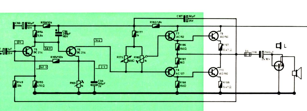

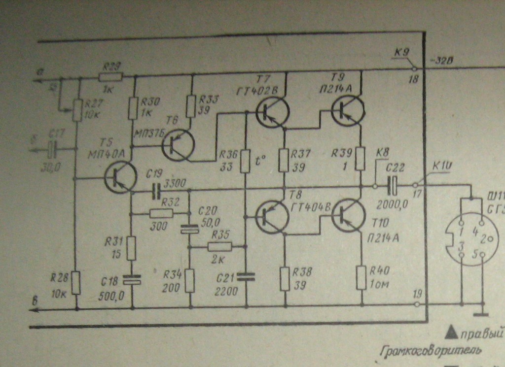

Я бы сделал по схеме Корвет-стерео, заменил П214 на ASZ1015, и все
Замена слишком низкочастона.
ASZ1015(1018)
А я другу П215ВП с частотой ОЭ 7кц, отбирал, и заменил на них П214 еще в начале 80-х в Корвете, и ему ничего и не надо... А он музыкант-профи, о чем то говорит?
Подбор транзисторов
    560.4 KB · Просмотры: 346
Эта замена вполне кооректна. Они близки по параметрам.
Прямая замена среднечастотного на низкочастотный чревата неустойчивостью и самовозбуждением.
Святослав, у меня ничего не возбуждается, научился с 1979г всему...
П214 частота ОЭ порядка 3кгц, П215 4кгц, подбирал 7кгц
ASZ1015 порядка 12-15кгц
Юр, там кроме устойчивости имеет важность рост тока покоя с частотой. И ежли для 1т806 этот рост за Мегагерц, для 1Т813 до 800 кГЦ, то для всяких П 213 -215 уже на 10- 15 кгц взлетит за небеса.
