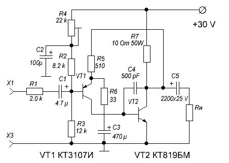

вот однако тоже германий
    12.9 KB · Просмотры: 579
1. Уровень ВЧ составлящих в реальных программах меньше чем НЧ.
2. В Корвете, например, это С19 и С21, помимо возбуда, еще и ограничивают рост тока.
Или транзюки с Fт=150-250 кгц уже никуда не годятся?!?!? Все за гт806???

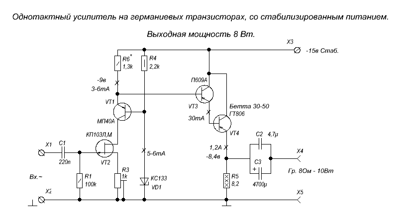

В однотактнике, двумя сообщениями выше, вряд-ли это обстоятельство будет беспокоить.
Однотактник Павла и звучать будет никак...
Принципиально накидаю макет на днях и послухаю.по этой схеме ( я про выходной каскад)кстати была собрана радиола ...кажется фирмы metz ... Со здоровенным радиатором внутри

Смотрел ток покоя в УНЧ по схеме ЛХ на 806, до 1 МГц нет роста тока, 813 чуть хуже , на 800кгц растет. Сквозной ток не смотрел. Вероятно, имеет значение и глубина оос.
Хотя бы так
Хорошо бы и спектр приложить.
Мало исследованно соединение конверсионного П60... с ГТ806.
Хорошо бы ещё сравнить со схемой сообщения №1072 - макетить, так макетить.

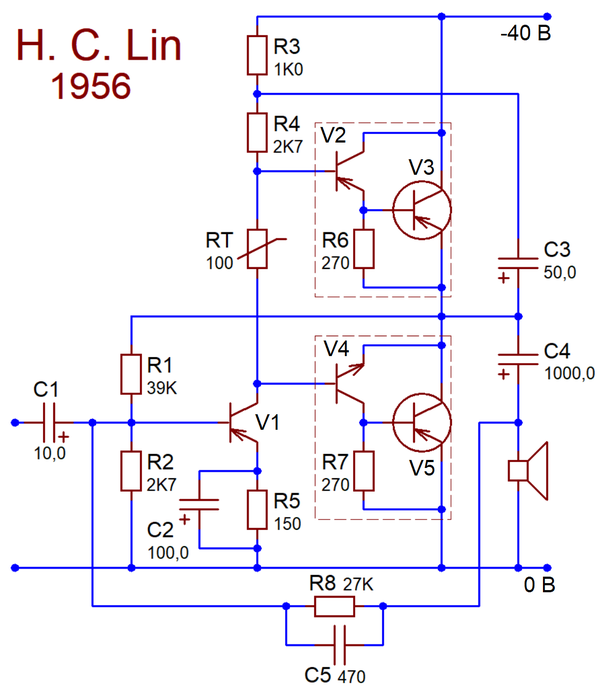

Цихисели, это 1956г Лин, оно надо?
    94.1 KB · Просмотры: 332
Напомните мне .что из сообщества п214-217 самое кошерное для звука.попросили собрать Цихисели
На Цихисели ты нарвешься по полной, там схемы все с капканом на входе, практически кз для сигнала. Все подобные схемы снабжали предом на эмиттерном повторителе, иначе вава.

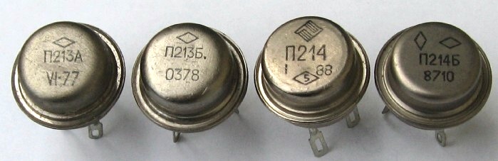

Нет. Это не так. самые лучшие в этой линейке П215 с ромбами приемки, они и по напряжению и по усилению и по частотным свойствам лучше гражданских.
Ну во первых не всегда ромбик это военная приемка, на картинке только третий и четвертый с приемкой. Во вторых ебстественно с приемкой лучше а с ОС еще лучше но вопрос был поставлен по другому. 1, 2 и 4 производство "Фотон" с их логотипом в виде ромба.
    54.2 KB · Просмотры: 315
номер в ромбе- номер приемки, скажем, есть 7 есть 9, для пилотируемых или беспилотных космич аппаратов. Остальные по мере снижения требований.

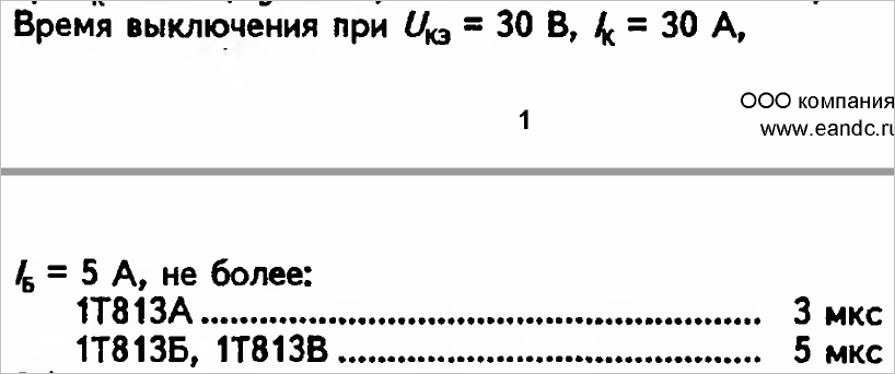

Судите сами, прикрепил графики по некоторым предельным режимам, совместив их на одном листе.
(Справочник Горюнова.)
Кстати, ГТ813 ещё не встречал, обычно они фигурируют как 1Т813.
Восемьсот шестые попадаются как ГТ806, так и 1Т806.
Предельные напряжения коллекто-эмиттер у ГТ806Г (1Т806Г) 50 В, что может быть критично, у 1Т813А этот показатель в два раза больше. Все остальные буквы более высоковольтные.
1Т813 более токовые, наверняка имеют ёмкости переходов побольше. чему 806-х. Что тоже может быть критично.
площадь ОБР у 806 больше, да и обозначен 813 как импульсный транзистор. То есть, выстрелить и отдыхать, а тянуть телегу в гору- для этого есть дурные 806-е, не царское это дело.
Отвечу . Сегодня рад уже тому, что нашел. Ромбик-не ромбик- лишь бы было. Это раньше харчами перебирал. Вот применял 215-е, зная, что они для авиации сделаны, потому советую их.

Картинки по 1Т813 и 1Т806 (ГТ806) из Горюнова в сообщении 1049 приведены для разных температур корпуса.
Для всех восемьсотшестых, в том числе и "военных" - при 25 градусах С, для 1Т813 - и для температуры 70 градусов.
Как 1Т806 (ГТ806), так и 1Т813 - по паспорту переключательные, для импульсной работы.
