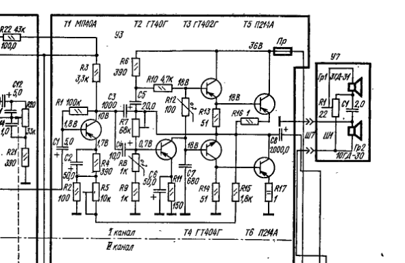

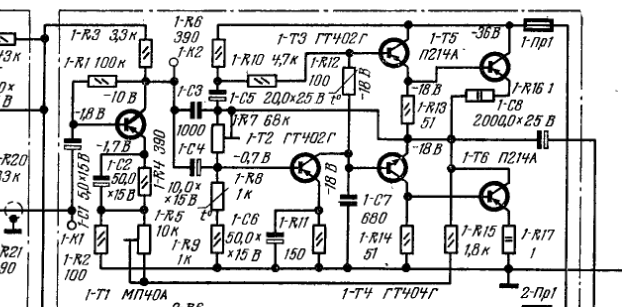

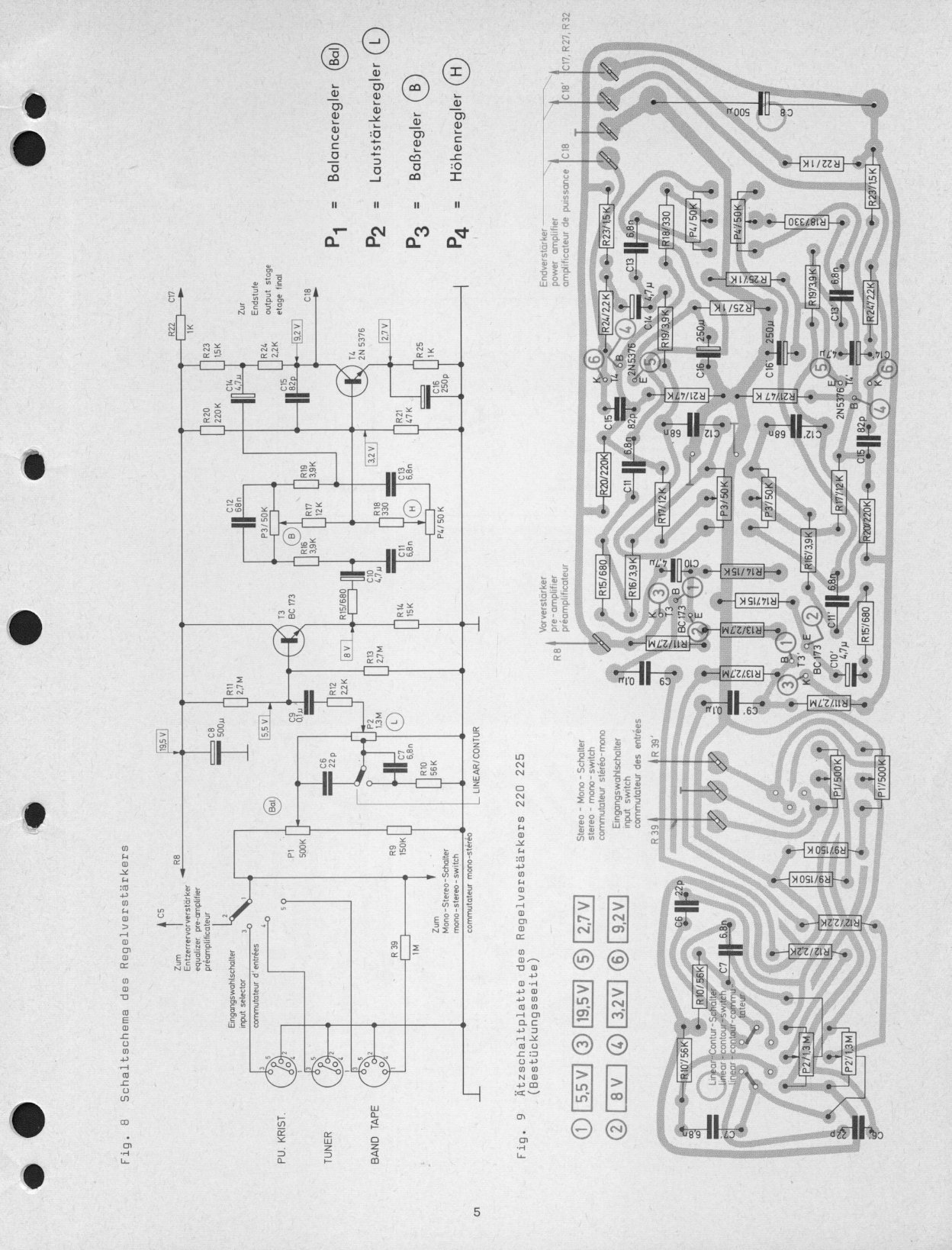

где логика ? или я чего то не понимаю?

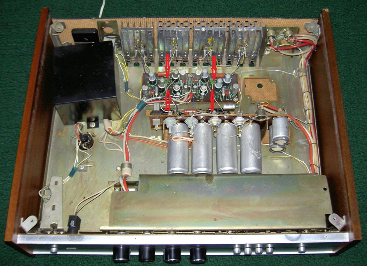

назначение R12 понятно - термостабилизация тока покоя , назначение R8 не совсем понятно , видимо чтобы половина питания стояла прочно (в дальнейшем кстати его убрали).
но непонятно почему эти термостабилизируещие элементы ВО ВСЕХ Аккордах и Вегах 101 стояли на плате , вдали от того , что может греться???(фото где с телками указано их расположение)
давно еще курочил ради корпуса под ламповик Вегу 101 , так там вообще ММТ-8 воткнули прикрутив их к деревянному корпусу.
как это вообще работало ?и ведь работало ....
и вопрос -бонус . в руководстве по настройке указано , что резистором R7надо установить половину питания на выходе (тут все ясно). а резистором Р5 , выходную мощность 6вт на 8 ом.... это как ? это ж оос ... я правильно понимаю, что им надо выставить просто максимум на выходе без искажений ? ну и заодно сделать каналы одинаковыми по уровню выхода ....а уж сколько получится -столько Ватт и получится .

Кус в ООС, точно. 6 Вт на 8 Ом это будет 6,93В действующего или +/- 9.84В амплитудного. А сколько при этом на вход подать - посмотрите в руководстве.

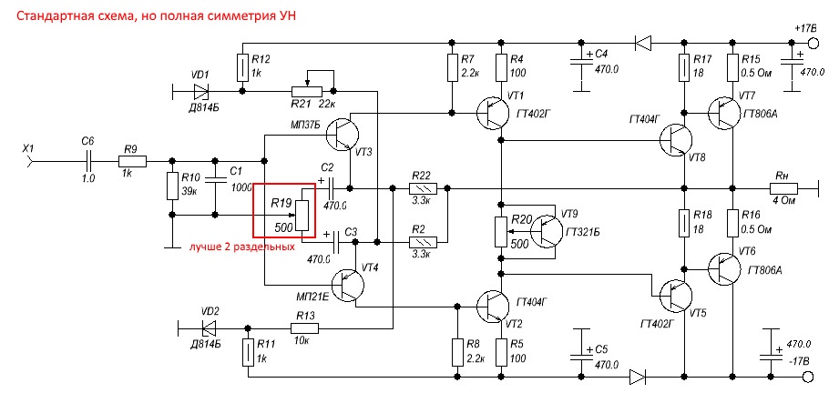

Павел, гораздо лучше схема Корвета, Маяка,Тоники и под.
Корвет - на п214 и -36в

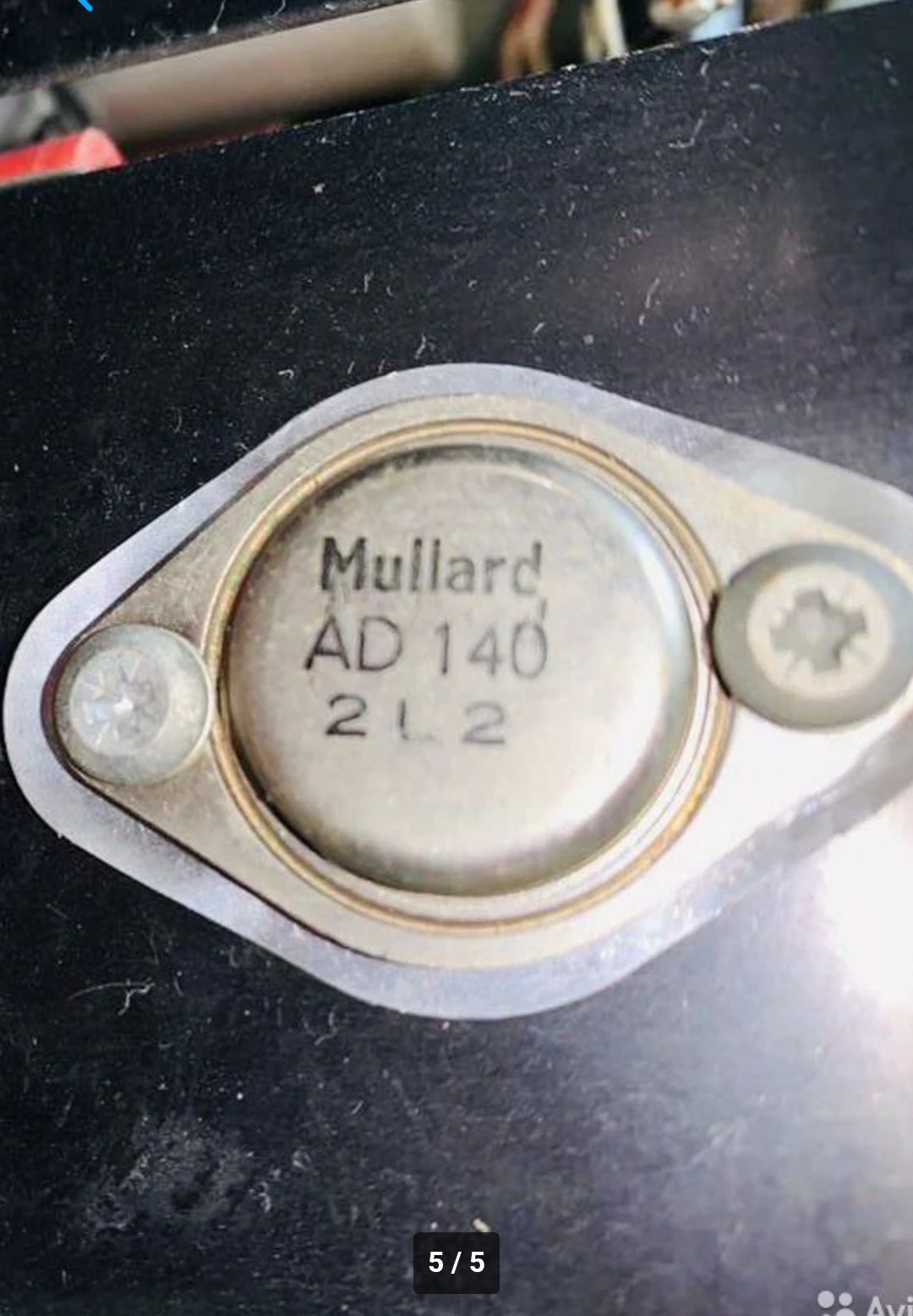

140 е то потом есть где добыть если например погорели?Screenshot_2021-07-16-06-32-02-318_com.android.chrome.jpg

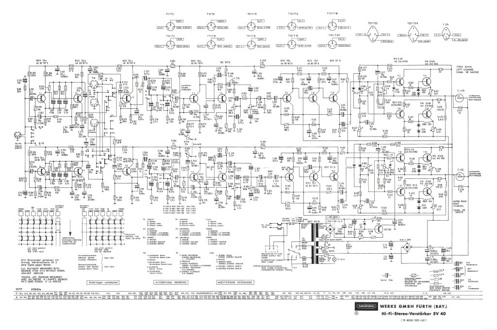

Grundig SV40​
По нему тоже может есть информация, отзывы и в целом мысли вслух?
Самому не сделать, какой смысл брать? Ну взяли AD140, погорели они снова, и что???
Grundig SV40, то же самое.
Добрый знакомый много раз мучился, выпаливая и вновь собирая по миру редкие германии, пока не забрал мой "Кирпич" на латералах. Сейчас в красивой деревянной коробочке оформил, слушает.
ГТ806 могут заменить 140-е, но там разные корпуса, возня.

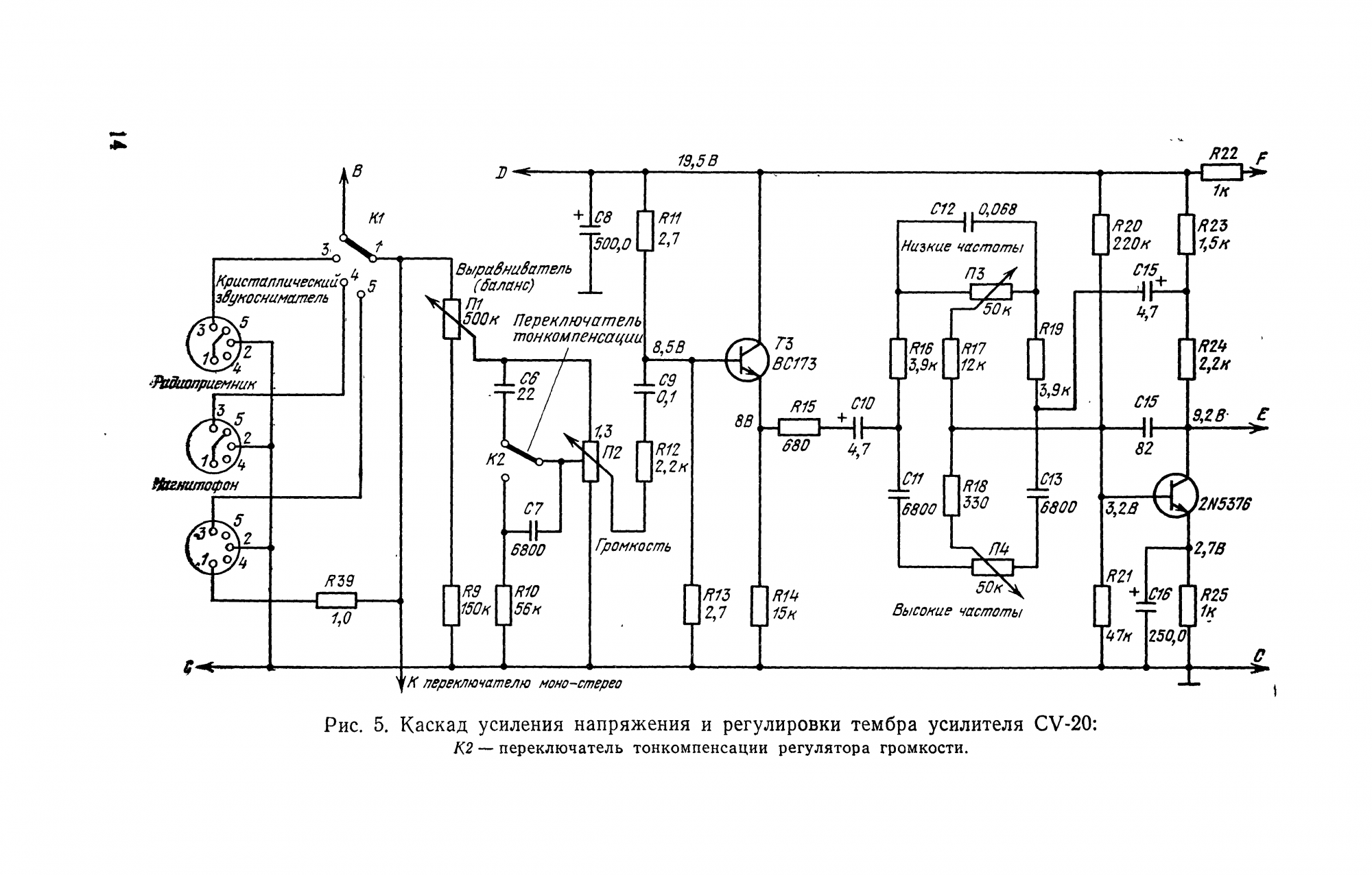

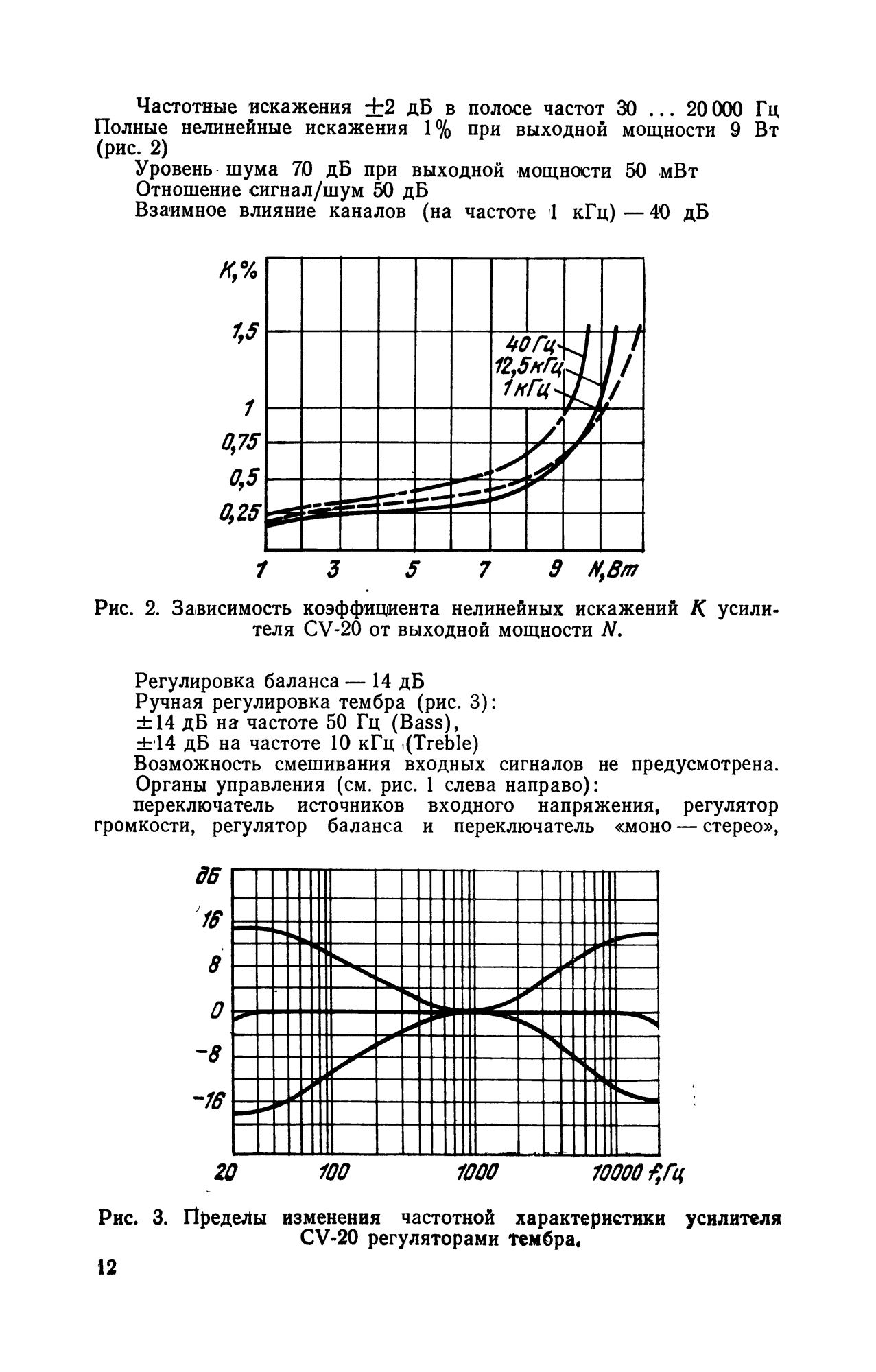

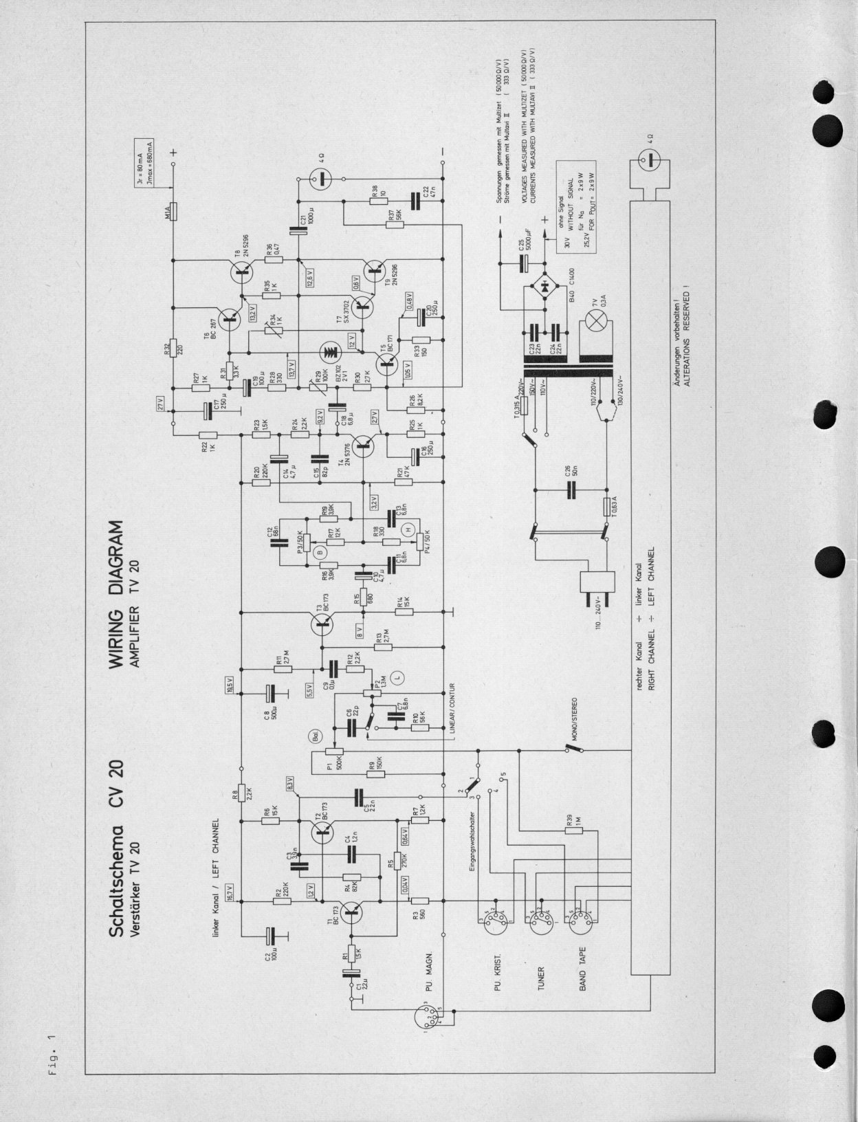

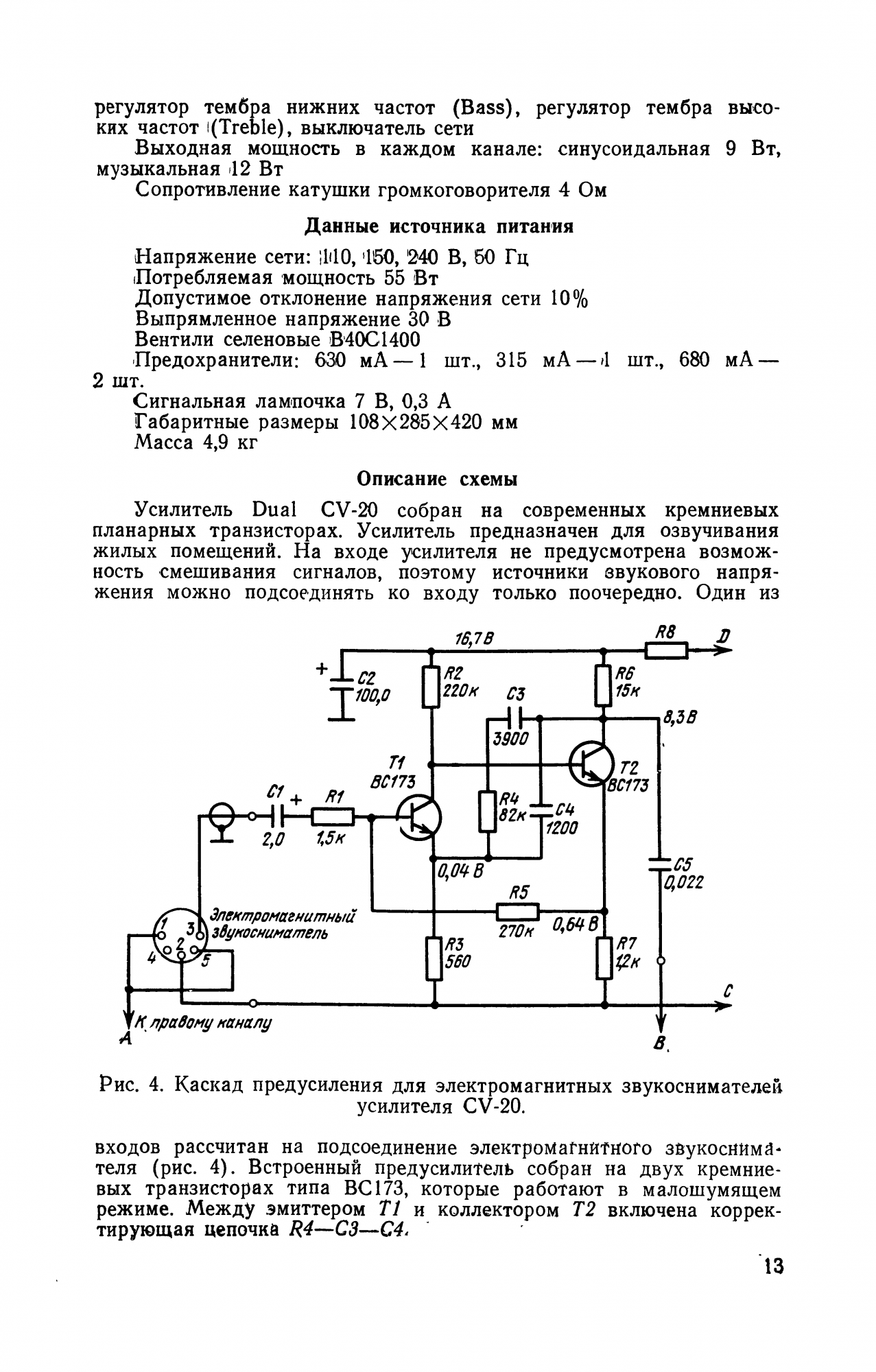

Dual CV-20, все просто, типовой Lin 1956г, и все готовы его заполучить.
Даже в книжке был в 1977г. Конечно, с очепятками...
Новинки в электроакустике и технике магнитной звукозаписи Д.Чабаи 1977-600M_001.jpgНовинки в электроакустике и технике магнитной звукозаписи Д.Чабаи 1977-600M_012.jpgНовинки в электроакустике и технике магнитной звукозаписи Д.Чабаи 1977-600M_013.pngНовинки в электроакустике и технике магнитной звукозаписи Д.Чабаи 1977-600M_015.pngНовинки в электроакустике и технике магнитной звукозаписи Д.Чабаи 1977-600M_015.pngНовинки в электроакустике и технике магнитной звукозаписи Д.Чабаи 1977-600M_014.png

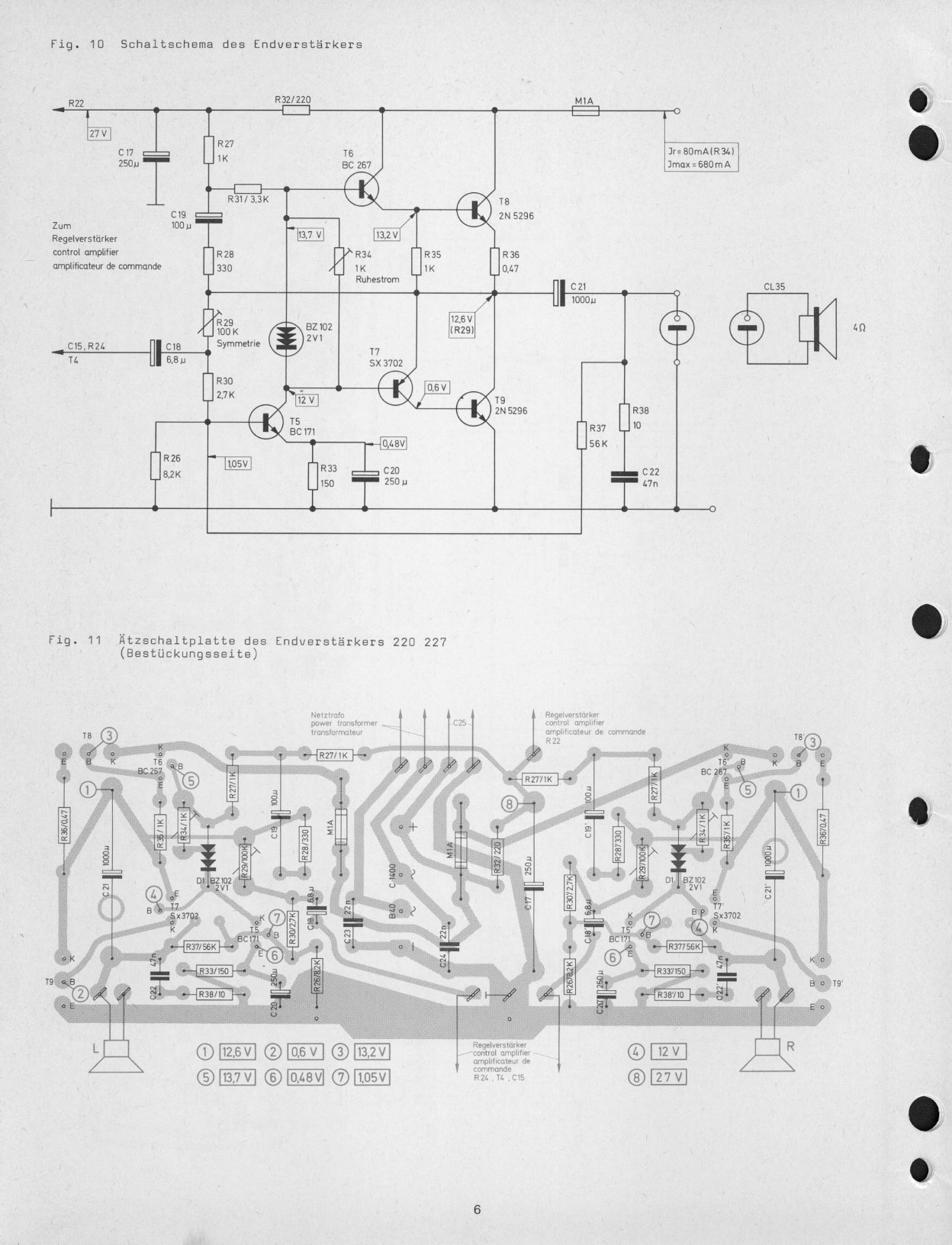

Никогда бы не стал собирать Dual CV-20 или подобный.

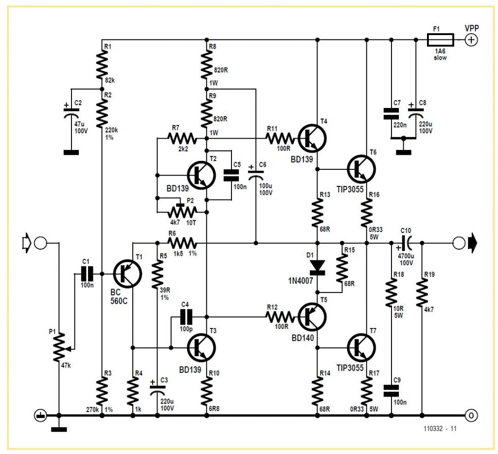

Лучше как здесь, а к.н.и. достигается ООС. Транзисторы и ООС неразлучны, ИМХО.
    90.9 KB · Просмотры: 556
Dual CV-20 ...как же как же был у меня сей господин в системе.
по случаю прикупил вместе с кассетником, прошлым хозяином продан по причине малой громкости.
запомнился тем , что регуляторы тембра регулировали непонятно какие частоты , вроде прибавляли , но какое то не то ...вместо баса -гул, вместо высоких середину
Не, Dual CV-20 взял друг, подшаманил, поднастроил, и ничего больше. Классный усилок, а схема в книжке х.е.з. откуда...
Там то ли опечатки, толи капканы специально для дундуков типа дяди Саши в его 23 года. Спаял, дрожа от счастья, вышел шлак. Списал на свою дурь.

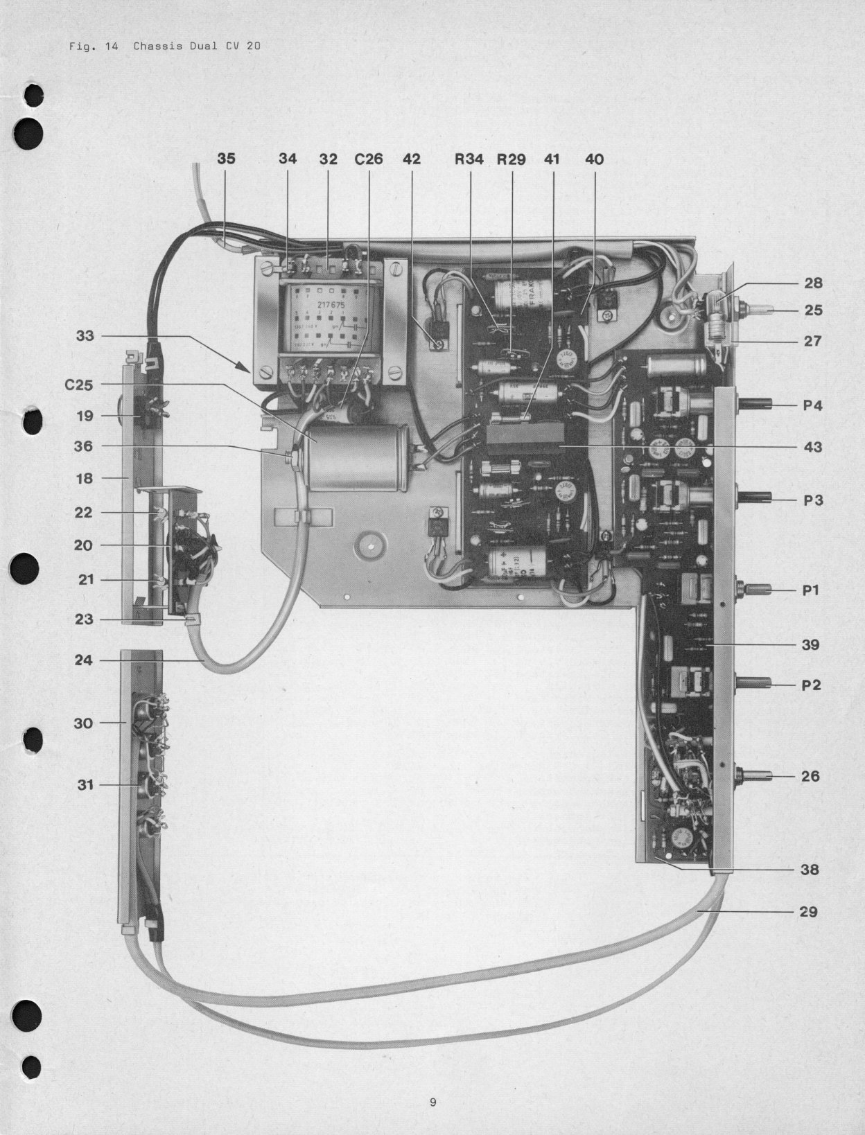

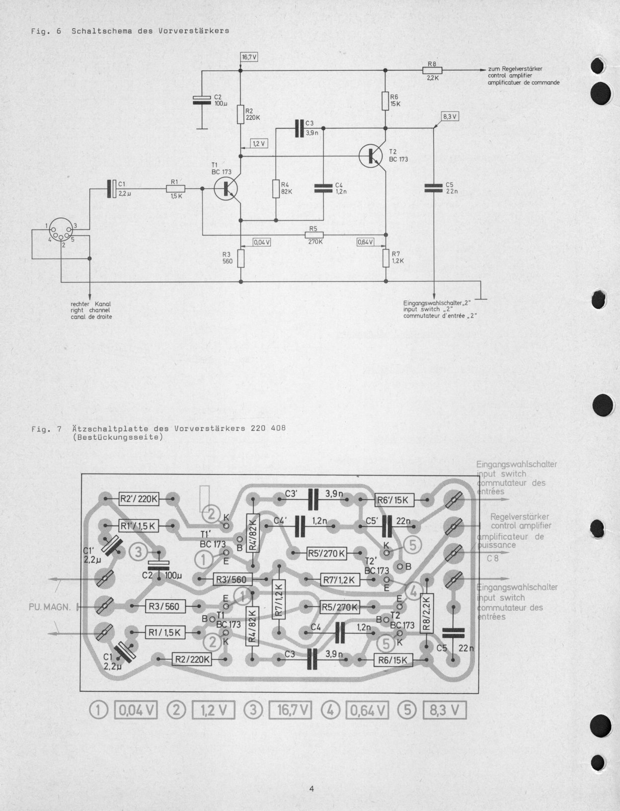

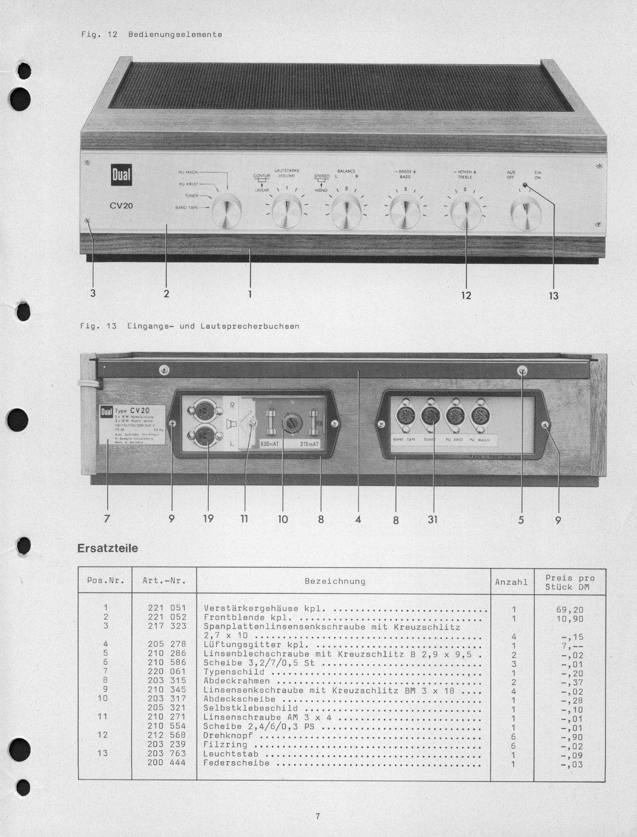

cv20-01.jpgcv20-02.jpgcv20-03.jpgcv20-04.jpgcv20-05.jpgcv20-06.jpgcv20-07.jpgcv20-08.jpgcv20-09.jpgcv20-10.jpg

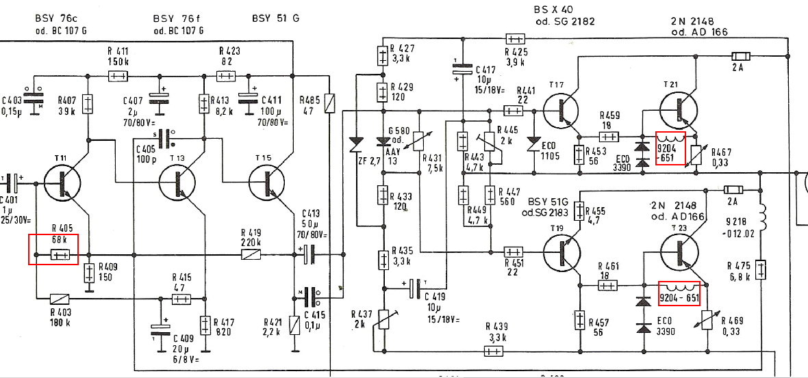

Я никогда не видел такого включения вых. транзисторов!!!
Leak stereo 30, Grundig SV40, Dual CV-20 - из них только Gundig германиевый
Ну и ГДЕ такое?
Выходные, и 2N2148, и AD166 германиевые
Нет, Leak stereo 30 тоже на германии,а вот Leak stereo 30 plus уже на кремнии,хотя внешне не отличимы.И только слово PLUS в названии говорит что он на кремнии.
Вообще, имел в виду построение вых. каскада, правильное а не абы-как...
R453, R457 должны стоять, и R455 может

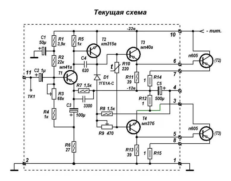

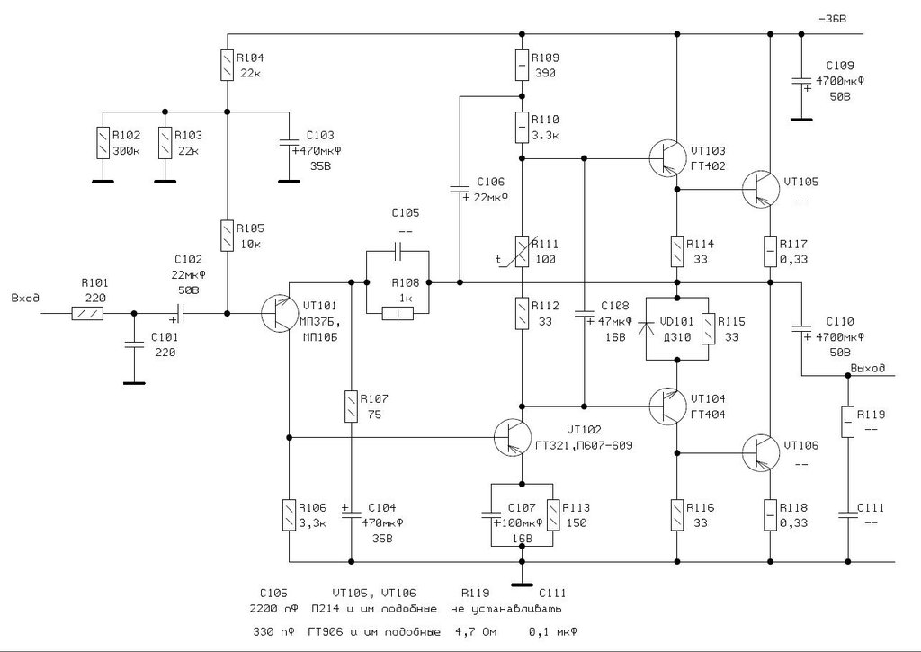

Усилитель на германиевых транзисторах Владимира Перепёлкина (WP)
И его же, попроще.
появились вопросы :
1.сразу после первого транзистора видится схема АККОРД-001, а вот первый каскад что то для меня непонятно как питается , у аккорда там отдельный источник на 22в, а тут чего ?питание от половины питания ?это такая хитрая ООС ?
2.диод в эмиттер 104 транзистора это зачем? и назначение С108 ?
3. насколько по схеме WP можно просадить питание ? у меня транс только 24 по переменке выдает .
4.какой ток покоя ?
5. самое главное , где можно узреть оригинал с обсуждением ?
подскажите ?
схема аккорда на всякий случай во вложении.
вопросы собственно от того ,что требуется собрать германиевый усилитель, но красивые радиаторы которые имею не позволяют собрать ГерХАБ (Германиевый Худ от АБ smile_33), площадь мала и все греется дико .
прицелился повторить Аккорд001 , но если на пальцах поясните чем схема от WP лучше чем родная от Аккорда , буду бесконечно КУ.
