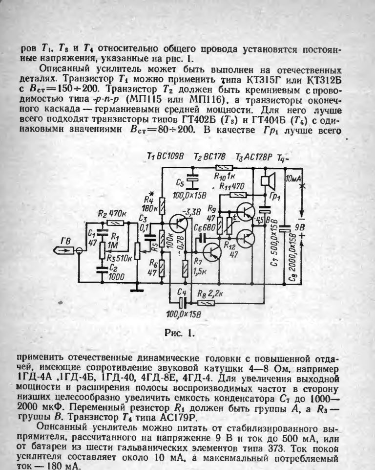

Германиевые УНЧ
Если бы они сдохли, звука бы не было.
Меняйте конденсаторы не думая.
И скорей всего все заработает.

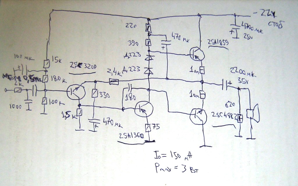

На 1 точке на схеме указано 10,3 вольта.
Вторая после конденсатора выходного. а там 0.
половину напряжения нужно смотреть перед конденсатором выхода.
Самое печальное и сложное - это мусор в зазоре динамика. Всё остальное - ерунда, почти 100% что запоёт, после замены электролитов, как Александр сказал

Насколько понял это биполярные транзисторы?
Усилитель вроде 50 вт 8 ом
Гитара + микрофон

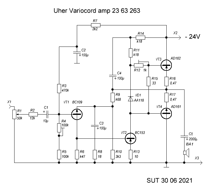

Опять от Сергея Торопова, умеют немцы просто и со вкусом
Классическая схема, ничего лишнего. Но странно, что додуматься до простого - очень сложно.
Поэтому годами мусолились странные навороченные варианты , на которые смотреть не хочется.
Я эту схему давно применяю, с 80-х годов

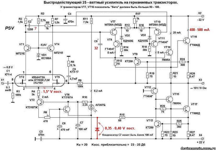

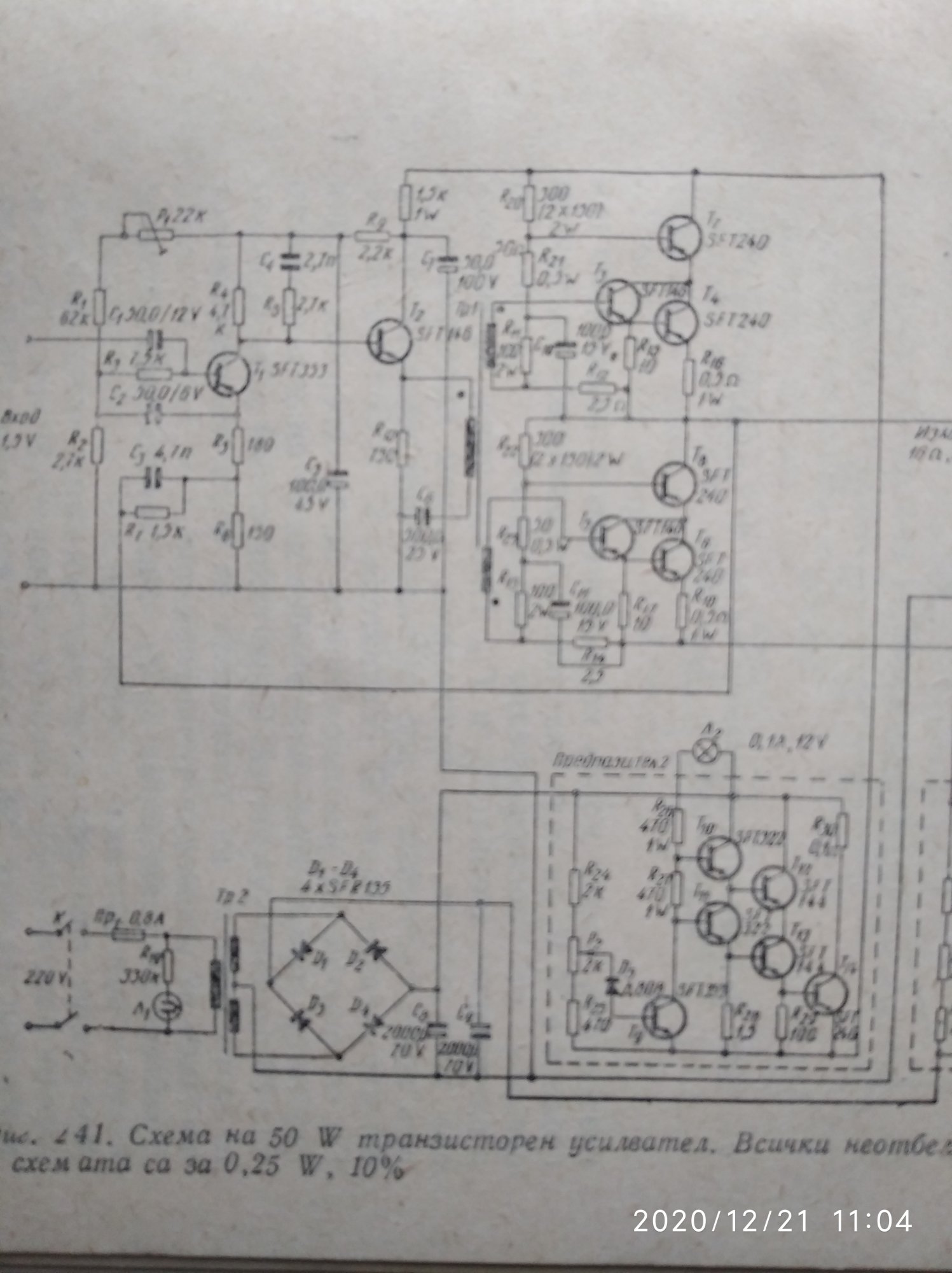

По поводу нагромождения кучи защит . Мне куда симпатичнее решение в английском усилителе , где аварийный ток ограничивает электронный предохранитель по питанию. И схема простая и защита надежная.
Взяли схему Сергея Давидовича Батя, и "усложнили"...
Если этот предохранитель не менее быстродействующий, чем транзиторы ВК, тогда похходит.
У биполярных транзисторов в двухтактных схемах с двухполярным питанием одна болячка, сковозной ток.
Особенно если схема ВК "двойка" ОК.
Ограничить импульсный ток базы обоих плеч ВК можно двумя транзисторами с четырьмя резисторами делителя. Как в простой схеме ниже (VT9,R19,R24; VT13,R22R25).
Есть схемы, где сквозной ток не беспокоит, не обнаруживается вплоть до 2 мГц. .
Мне хватало двух предохранителей в + и -...

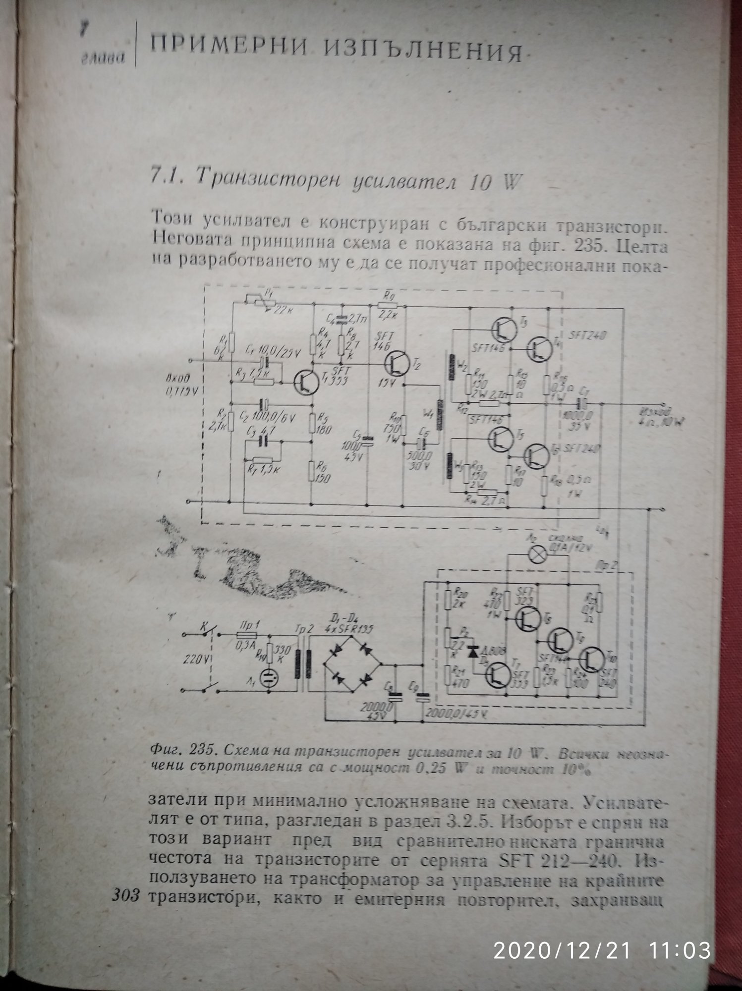

Импульсный ток выстрелит банка по питанию мощника, а средний ток ограничит электронный предохранитель по питанию. И все живы. Вот схема из болгарской книжки 70-х годов
Медленная схема. И количество транзисторов, как в оконечнике
Транзисторная, "поплечная", мгновенная. Настроена на ограничение тока плеч выхода.
Если коротнёт банка - это дело для предохранителя. Надёжно прикроет обмотку трансформатора.
