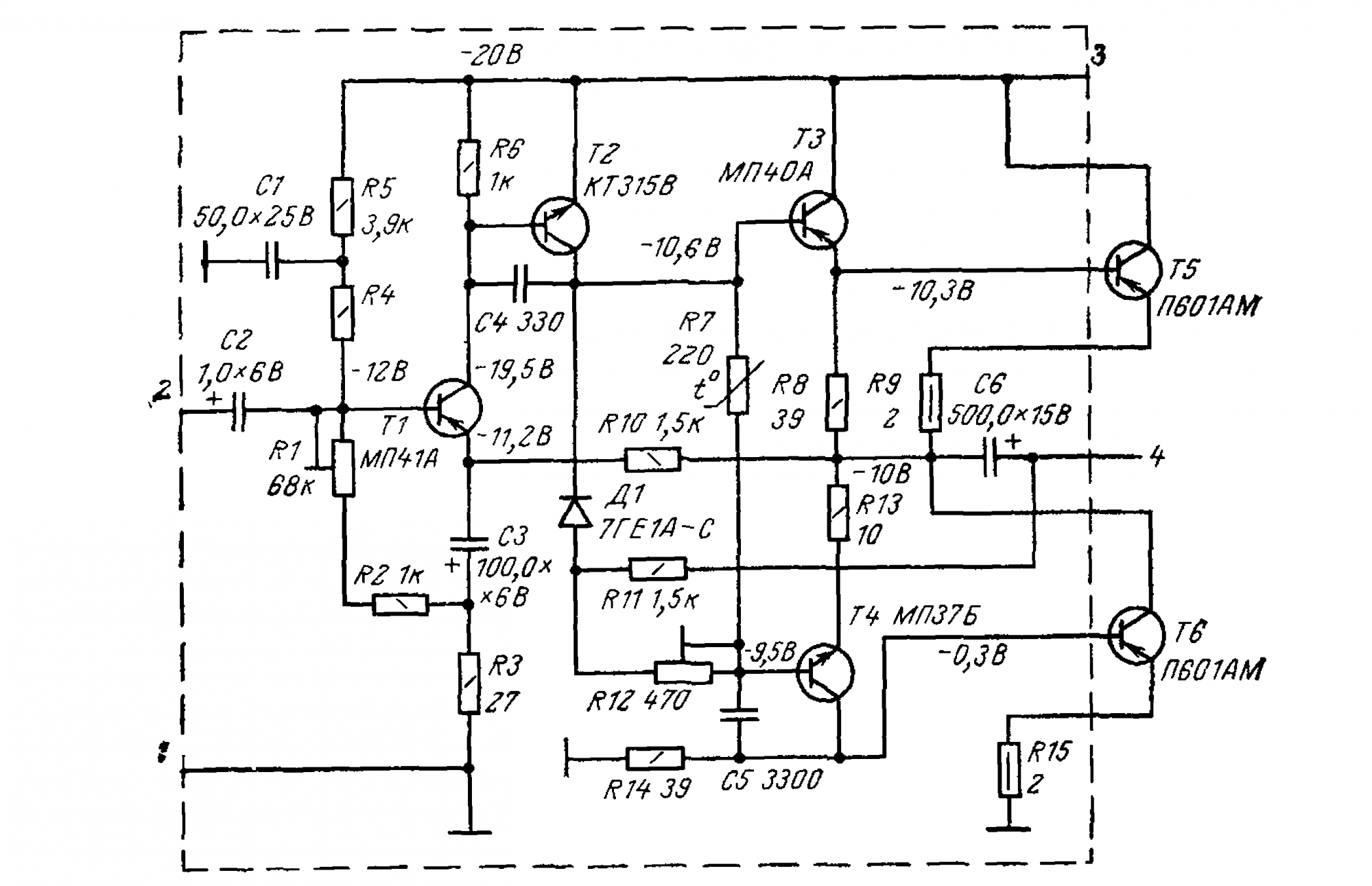

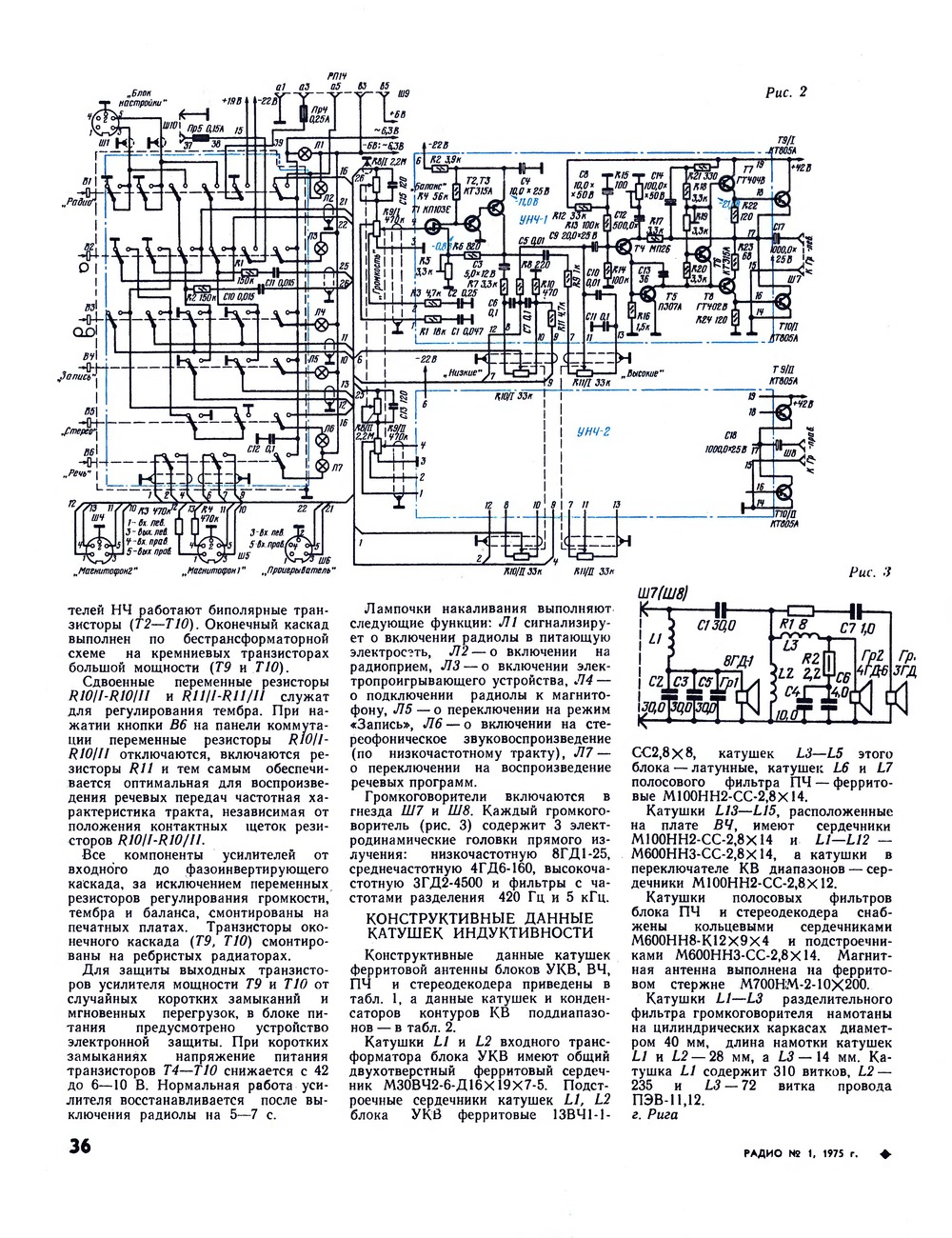

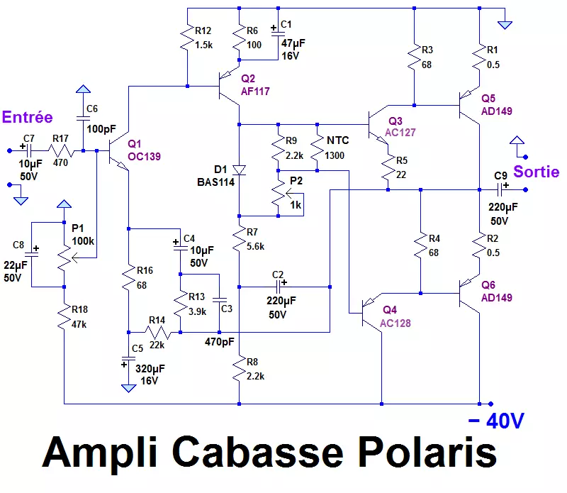

1. Схема Корвета-стерео.
появились вопросы :
1.сразу после первого транзистора видится схема АККОРД-001, а вот первый каскад что то для меня непонятно как питается , у аккорда там отдельный источник на 22в, а тут чего ?питание от половины питания ?это такая хитрая ООС ?
2.диод в эмиттер 104 транзистора это зачем? и назначение С108 ?
3. насколько по схеме WP можно просадить питание ? у меня транс только 24 по переменке выдает .
4.какой ток покоя ?
5. самое главное , где можно узреть оригинал с обсуждением ?
подскажите ?
схема аккорда на всякий случай во вложении.
вопросы собственно от того ,что требуется собрать германиевый усилитель, но красивые радиаторы которые имею не позволяют собрать ГерХАБ (Германиевый Худ от АБ smile_33), площадь мала и все греется дико .
прицелился повторить Аккорд001 , но если на пальцах поясните чем схема от WP лучше чем родная от Аккорда , буду бесконечно КУ.
транзисторы для выхода подобраны в квартет п215 , 1т813 , гт806, 1т910ад....полная коллекция - ставь чего хочешь)))
1. Вход на первом транзисторе почти один в один как у Худа
2. Диод Баксандала, вроде как уменьшающий искажения, не сильно давно обсуждали в теме про испытания транзисторов. С108 ускоряет перезарядку входной емкости VT103 так как база включена через резисторы R110 и R111, но в данной схеме транзистор низкочастотный, емкость базы не высокая, усилитель не быстродействующий (скорость нарастания невысокая), ИМХО С108 неактуален.
4. Ток покоя на глазок раза в 3 больше чем у Аккорда-001

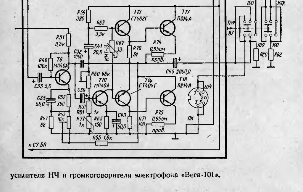

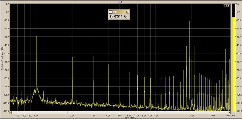

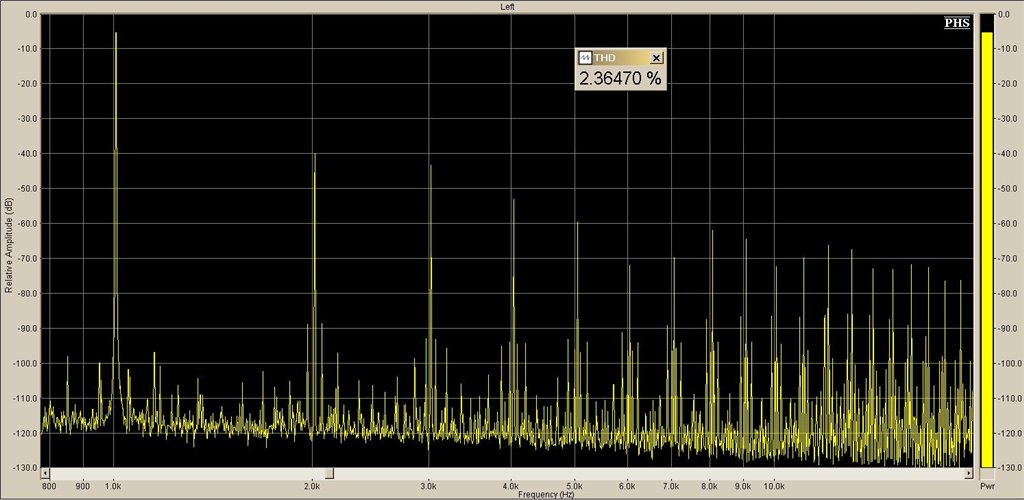

Сохранил у себя картинки)) Аккорд 201, искажения, спектр, интермоды. Звук просто "волшебный"))
Взято отсюда. Там много чего есть почитать и картинки есть) http://rt20.mybb2.ru/viewtopic.php?f=3&t=97667

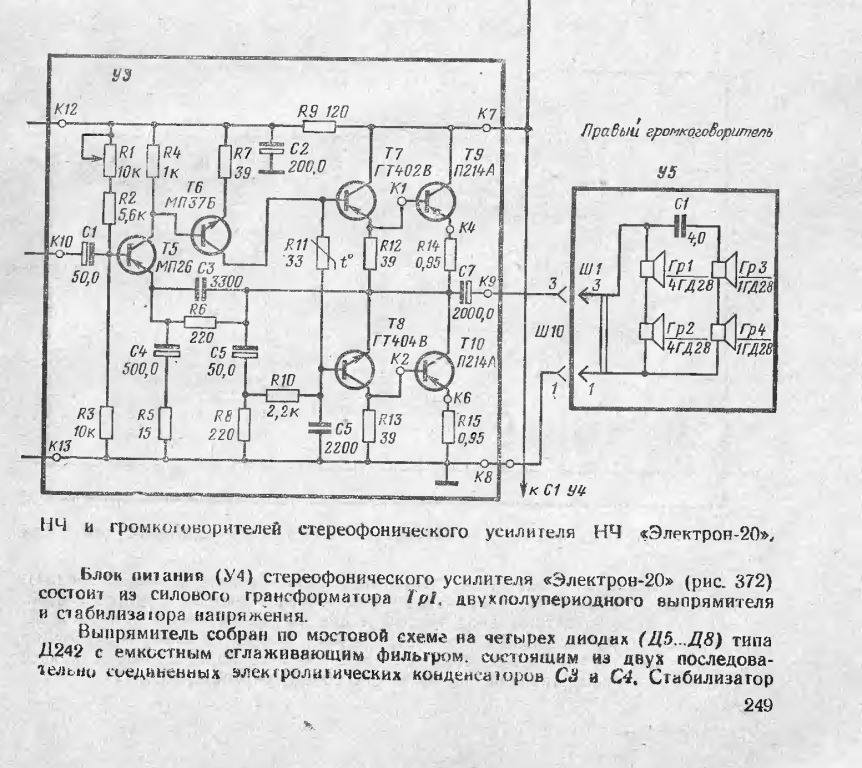

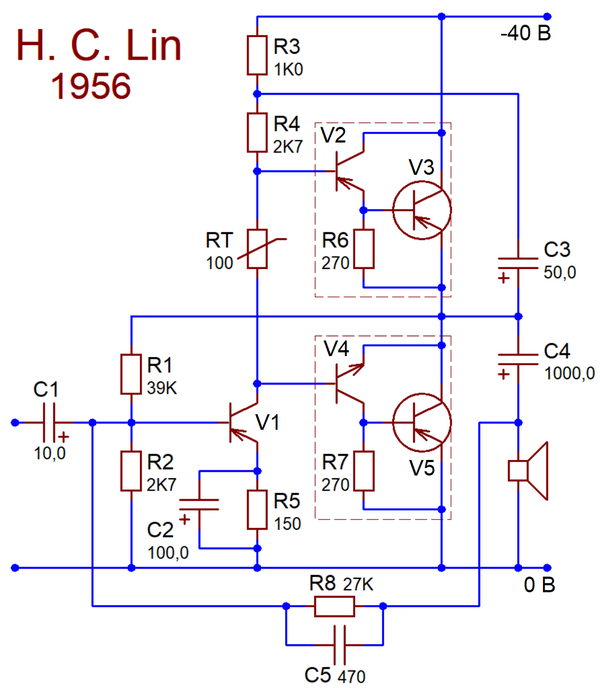

Для сравнения, какая схема лучше?
Ответ: схема Электрон-20, Корвет-стерео, Маяк, Юпитер, Вильма, Тоника и т.д.
Вега-101, Аккорд далеко сзади, и H.C.Lin 1956г...
И даже Мелодия-101
Посмотреть вложение 18857Посмотреть вложение 18858
И даже Мелодия-101

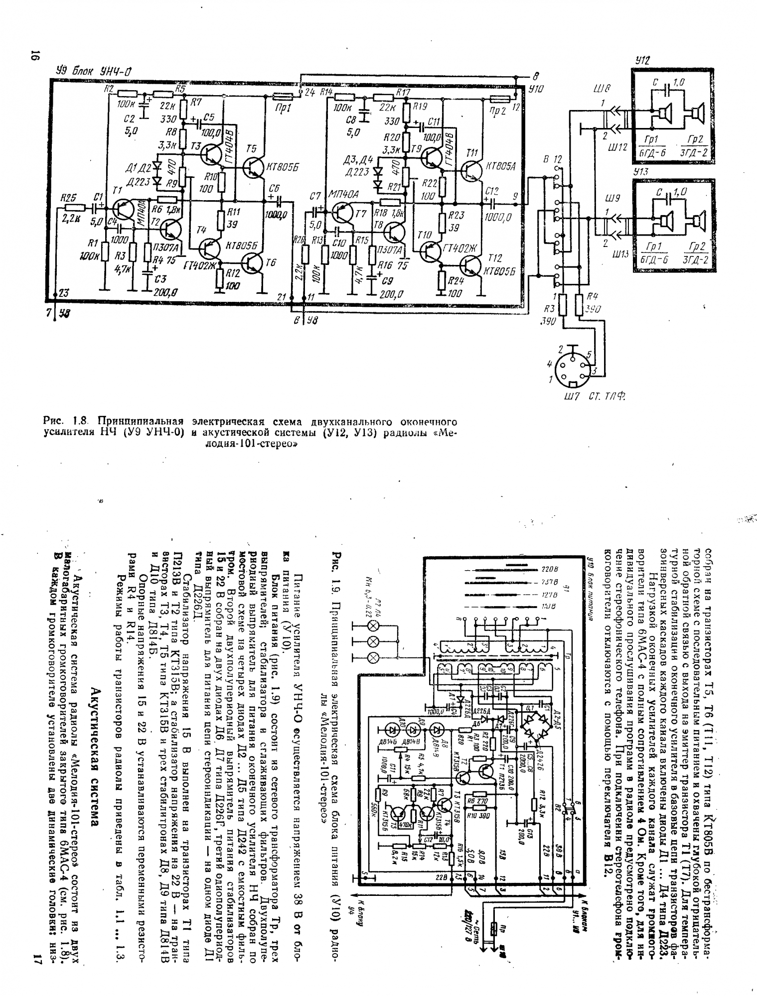

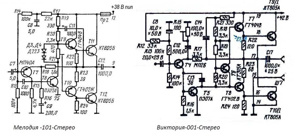

Виктория-001, такая же схема, отличия лишь у Мелодии в питании
Мелодия-101-стерео = Виктория-001-стерео

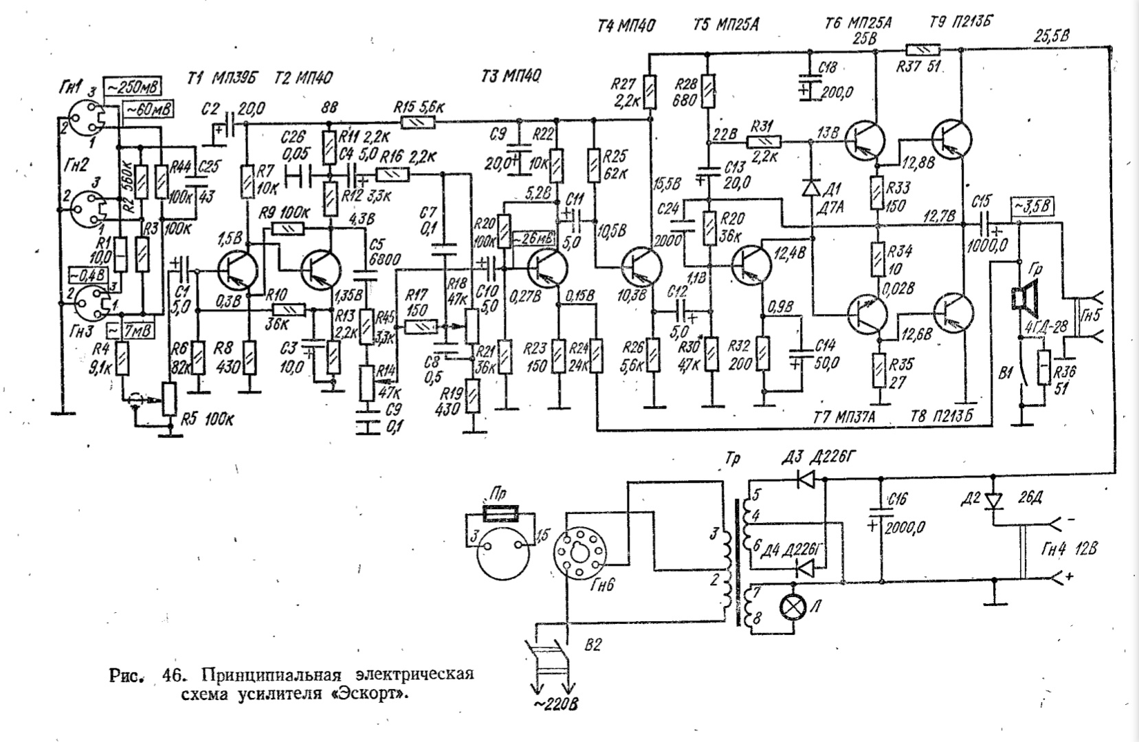

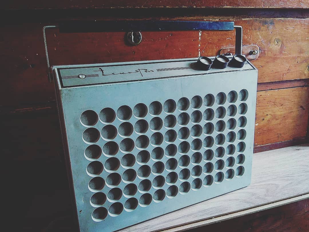

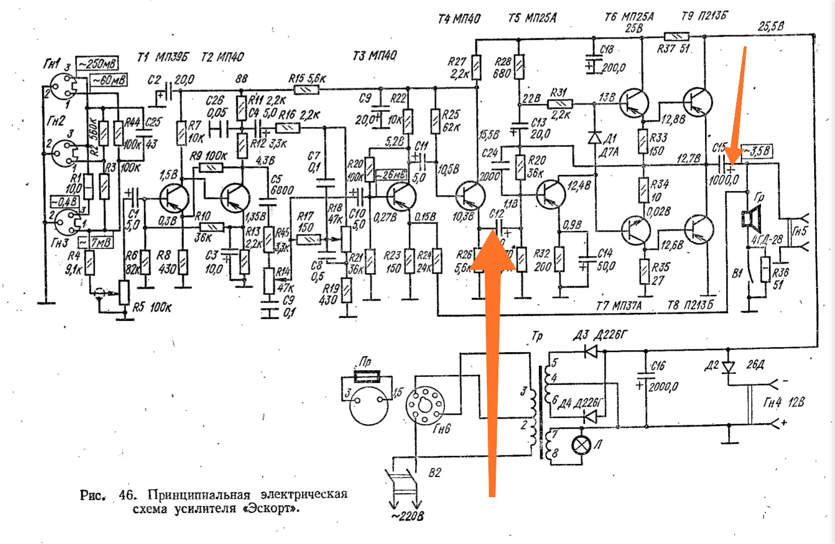

Купил это чудище эскорт
Какова мощность 70-х
В пересчёте на нынешние rms?
Через вилку для бат блока под 9 вольт
Можно подавать любую постоянку от9 до 25 вольт?
9 вольт до 0,7 Вт, считайте как хотите
Можно подавать любую постоянку от9 до 25 вольт?Посмотреть вложение 19766
О! Один из первых усилков, собранных в детстве. Именно на нем я почувствовал разницу между 4*4гд28 и 4*4гд35 :)
Скажу прописные истины- Мощность зависит от напряжения питания и мощности БП (транса)
Главное не превысить возможности транзисторов.
А это 3-4 ватт на 8 ом
Ну там 2 Вт номинал 4 максимальная динамик 4 гд 28
4 ом то бишь.
Меня в данный момент интересует запитать его от 6 x 18650. В итоге те же 25 Вольт 2 ампера и как эта мощность по гостам 70-х соотносится с мощностью rms? вроде бы надо умножать на полтора то есть два гостовских вата равно 3 Вт rms. Я примерно прав или несу опять бред?

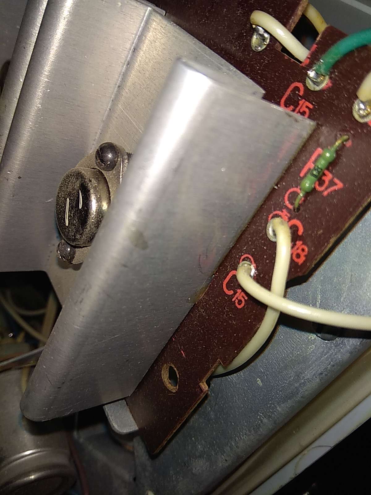

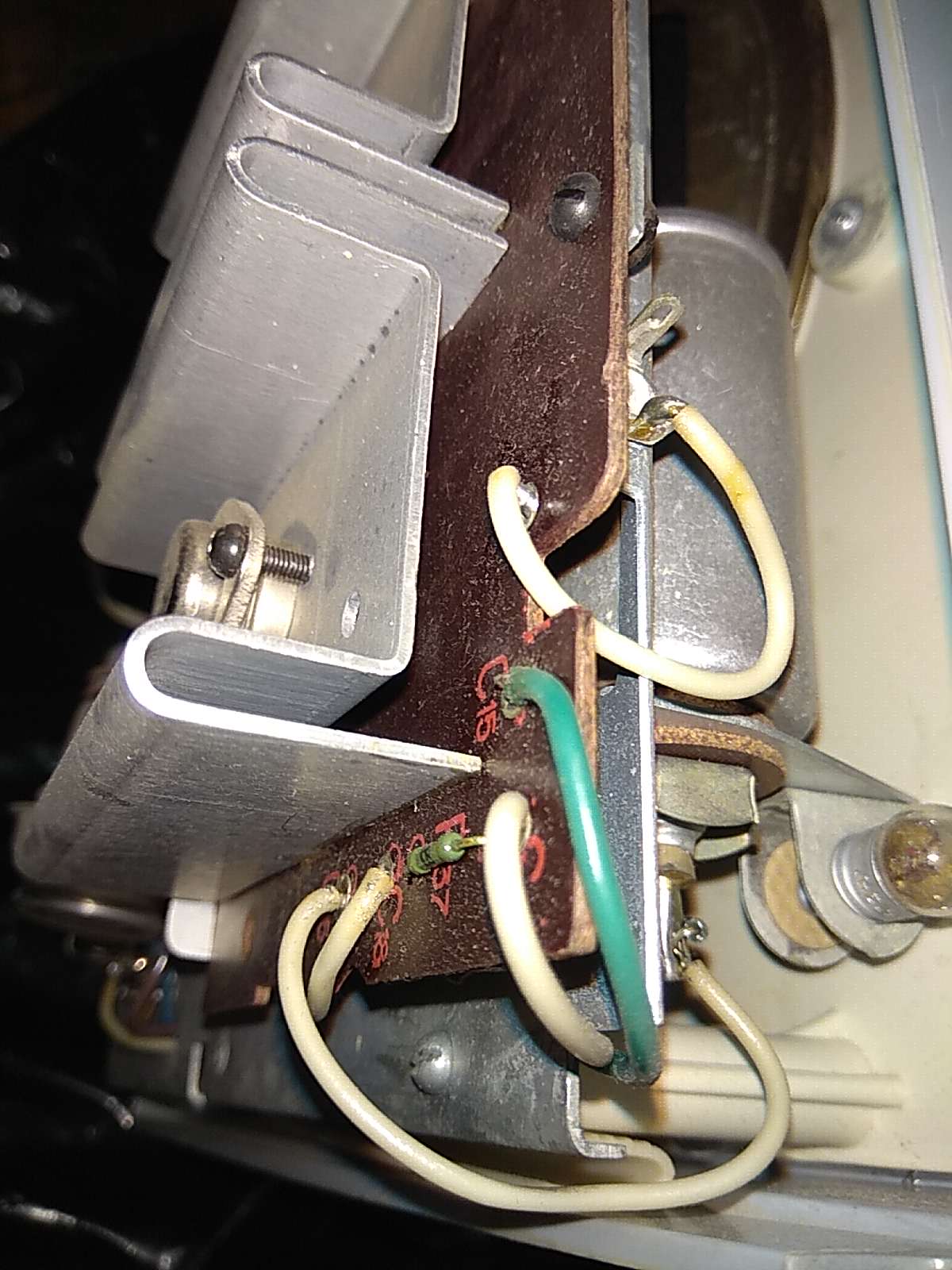

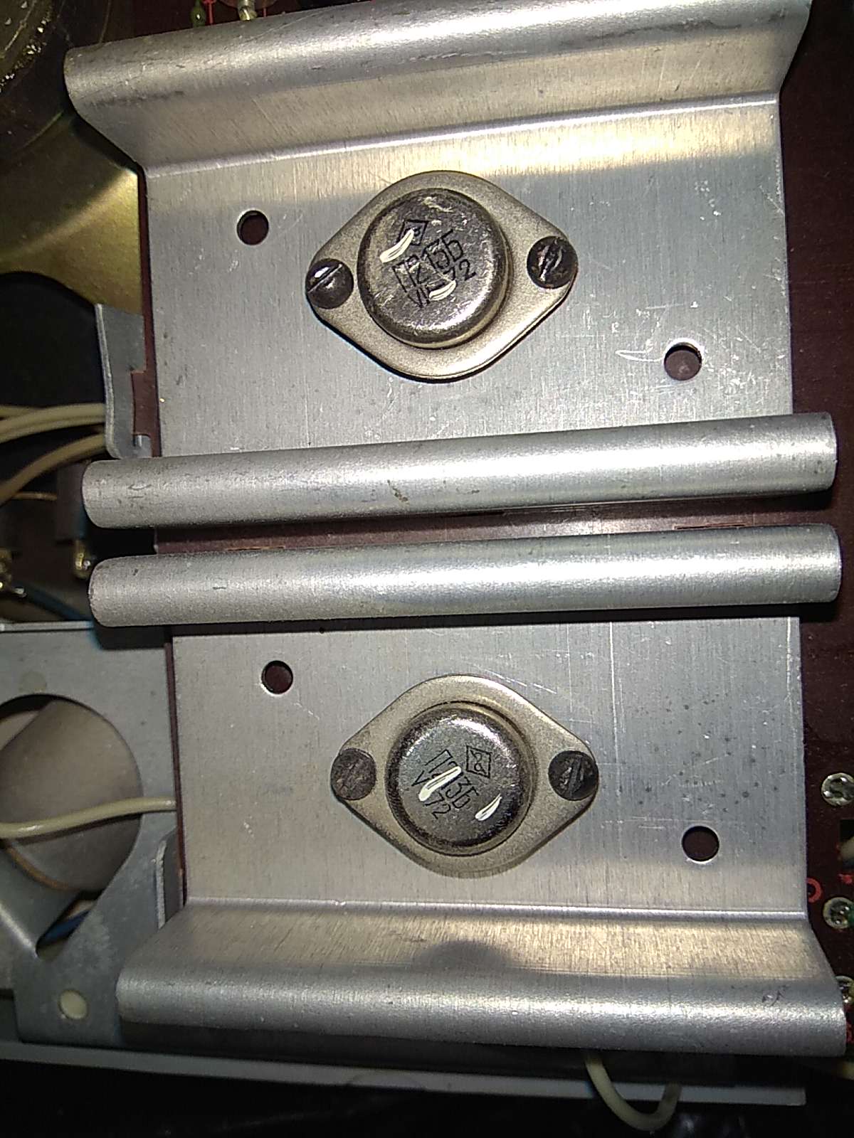

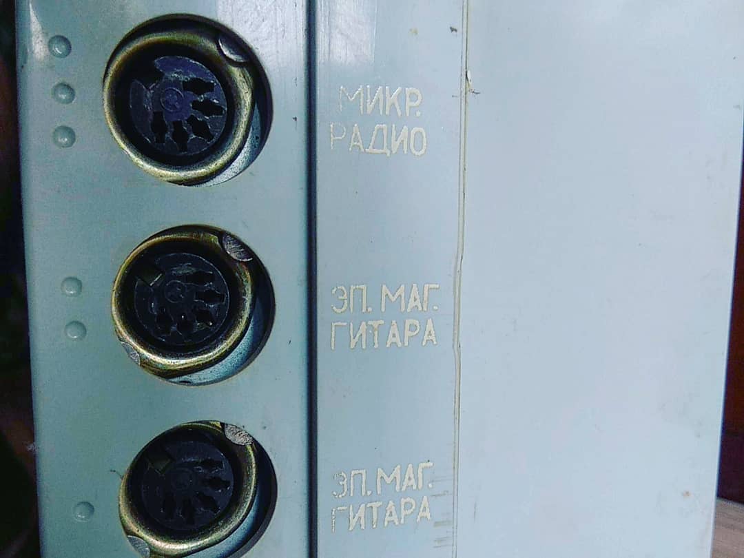

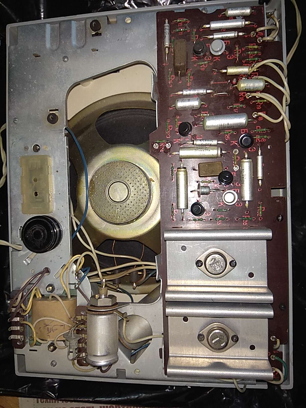

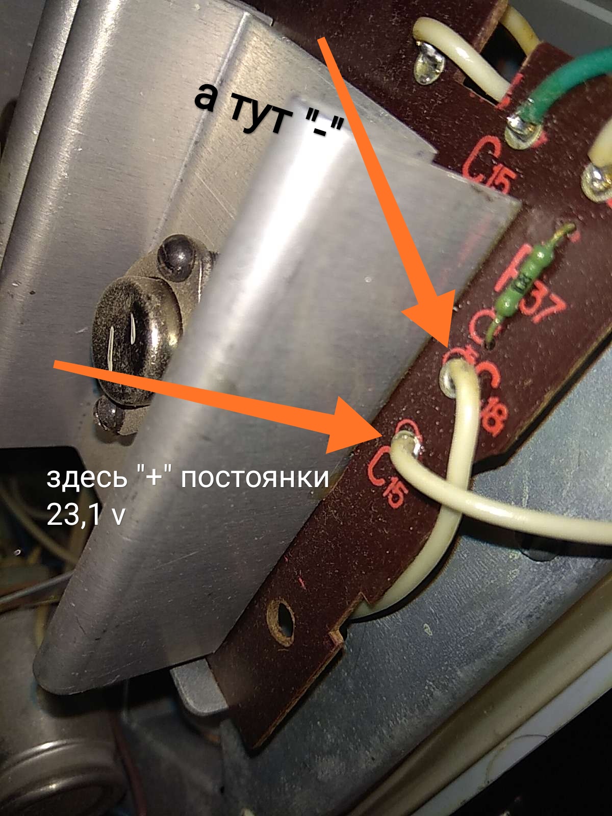

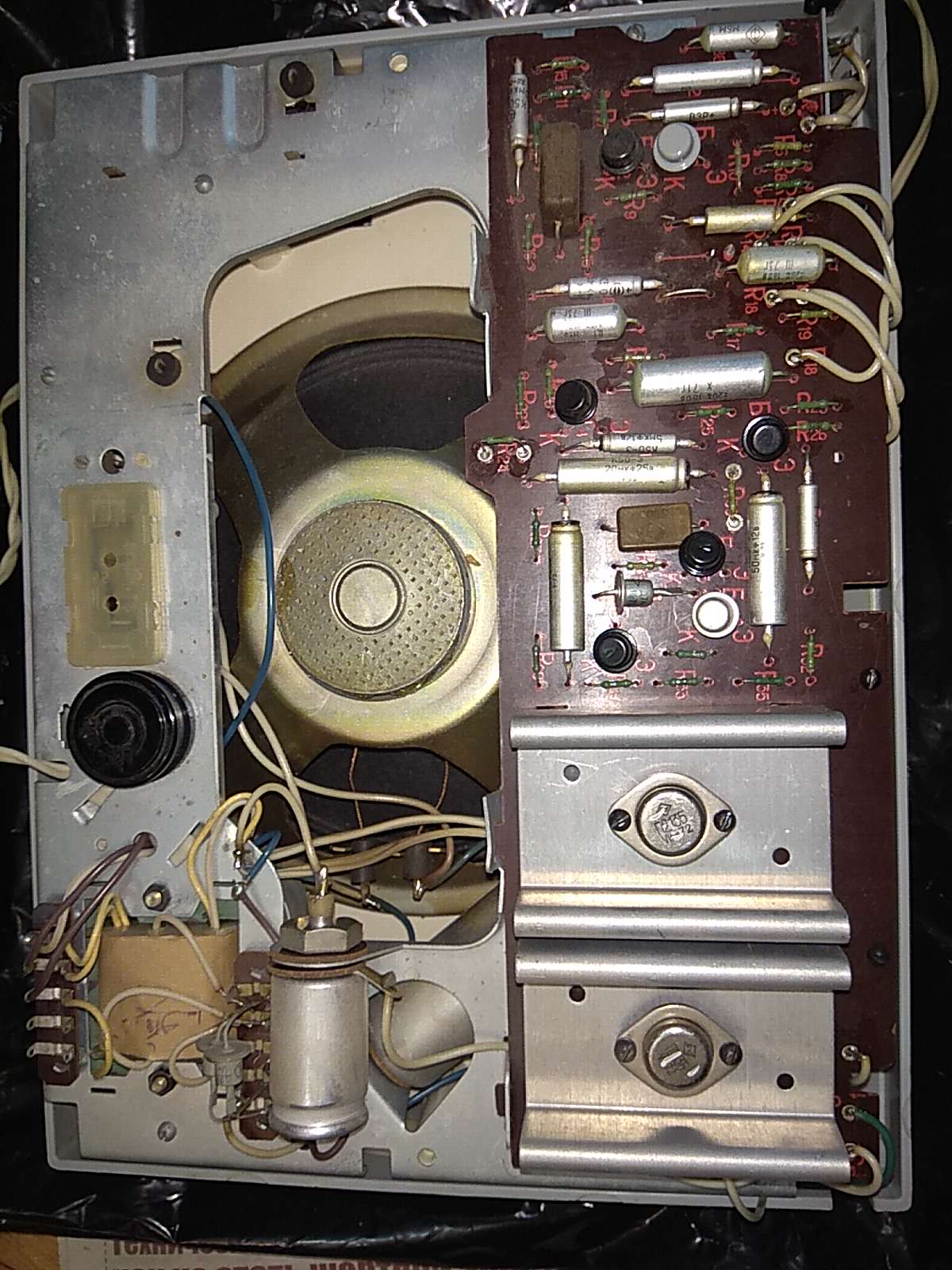

Пришло
23,1 вольта идёт
На схему
Звука почти нет
Нч шуршит - просит "контакт-61"
В микрофонный вход иногда получается что-то услышать
Лампочка не горит

Все длинные электролитические кондансаторы на плате скорее всего нужно заменить, они откровенно сохнут или высохли лет сорок тому взад. Можно правда подкидывать параллельно им живой конденсатор , с появлением звука выкусывать дохлый и паять исправный.
Ага звук идёт через гитарные входа
Очень тихо еле слышно
Громкость работает
Выходные п 213
За 7 минут не нагрелись
Внутри чистенько не копано.
4 гд 28 шкрябает в зазоре
Молочно-голубой динозаврик
В реале вполне симпатичный предмет интерьера.IMG_20210818_125729_359.jpgIMG_20210818_125729_429.jpg

Между этими точками 9,8 вольт
На схему приходит
23,8 вольт
А где половинка питания по которой можно понять что п 213 живые непонятно как подобраться померять
Шипение есть, частотно меняется при регулировке
3,418
