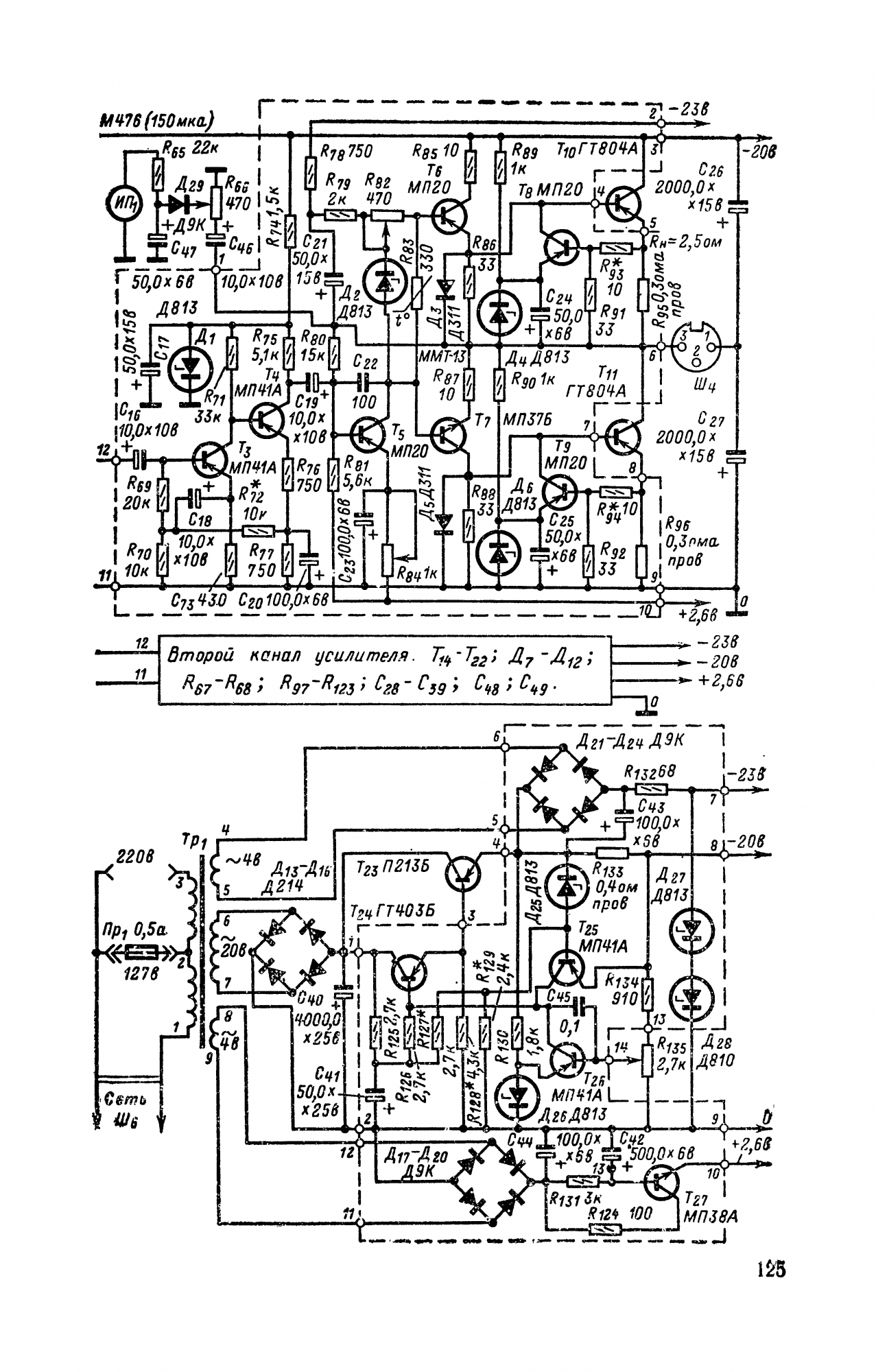

Даже был готов повторить схему Зыкова на П605-х из самого первого моего личного журнала Радио, купленного в Москве, в киоске, куда приехал на теплоходе Ростов-Москва.
Решив тряхнуть стариной, стал макетить эту схемку, которая ниже, забыв , что диоды Д18 как бы кремниевые. Д7 не оказалось. И упалил весь запас 605-х, а потом и 905-х . Позже измерил падение на диоде. а там атас.
Перетыком станут вместо П605 или 1т906

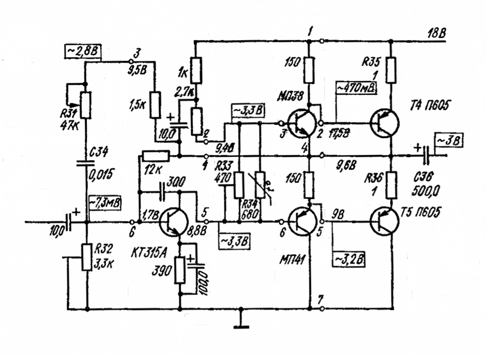

Схема Зыкова в режиме АВ , на 4 Ома вполне рассчитана, на выходе МП21 или 26, МП 37 или лучше мп10, военка. А 402 и 404 с большим усилением и вольтажом- на букву ВЖГИ , 905-е или 806-е ставим вместо 605-х.
Худа тоже можно пересчитать на малый ток покоя.
Вильма лучше, чем Зыков

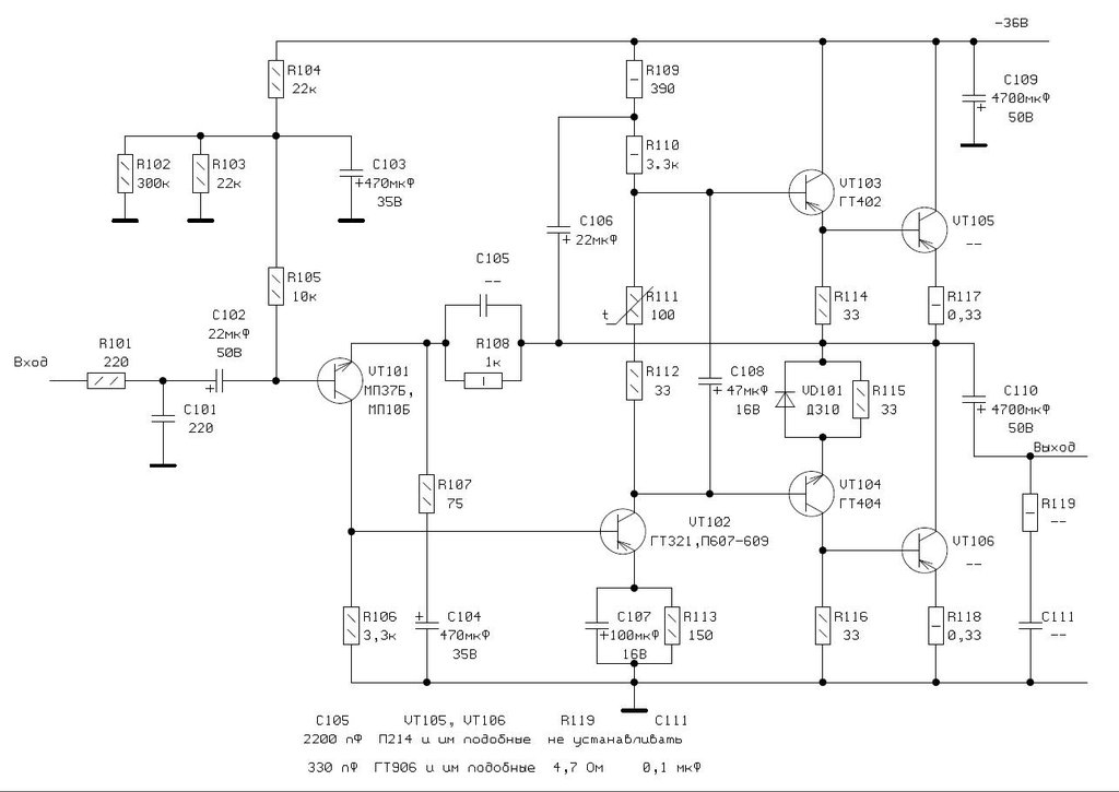

Остановлюсь на Худе.Тем более для него есть всё.Даже тороид с 2 х 25v -2 диода Д305 и имеем *германскую* постоянку.А НЧ динамики из S50B отдам на замену подвесов и диф-в.У меня 25ГД26 4Ома так переделаны-на 1,5-2вт нч с головой.А подскажите пересчёт Худа на меньший ток,хочется и на 4Ома попробовать.
25 переменки дадут 35 постоянки, Худ может и не сдюжить. Ток уменьшить имеет смысл при повышенном питании и нагрузке в 8-16 ом, для 4 Ом скорее придется убавить питание , увеличив ток. Я давал нагрузку в 4 Ома с питанием 30 вольт, ватт 9-10 снимал, но форма сигнала неважная.
Нормальные пацаны мотают понижающий автотрансформатор для Худа, с 8 ом на 4. Если знать, как, то несложно.

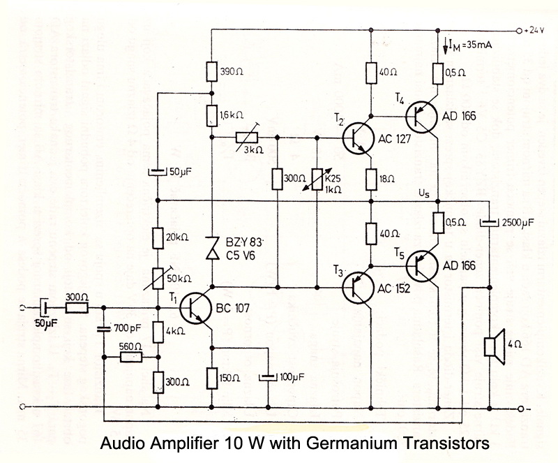

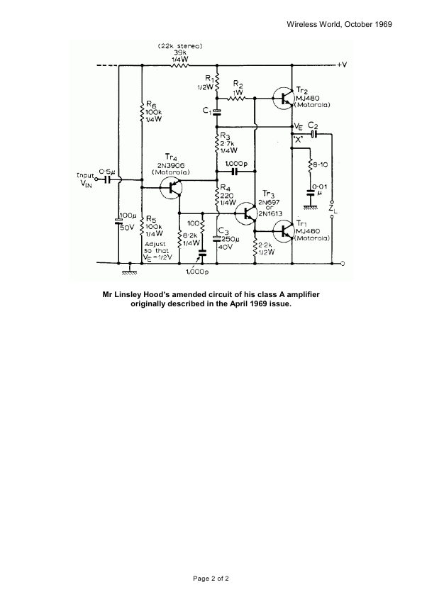

Есть смысл собирать?
    71.1 KB · Просмотры: 394
Схема класс, но к John Linsley Hood НИКАКОГО отношения не имеет.
Саша, не пудри мозги ребятам, Худ - это кл. А, термостабилизации никогда не было и нет
    51.4 KB · Просмотры: 267

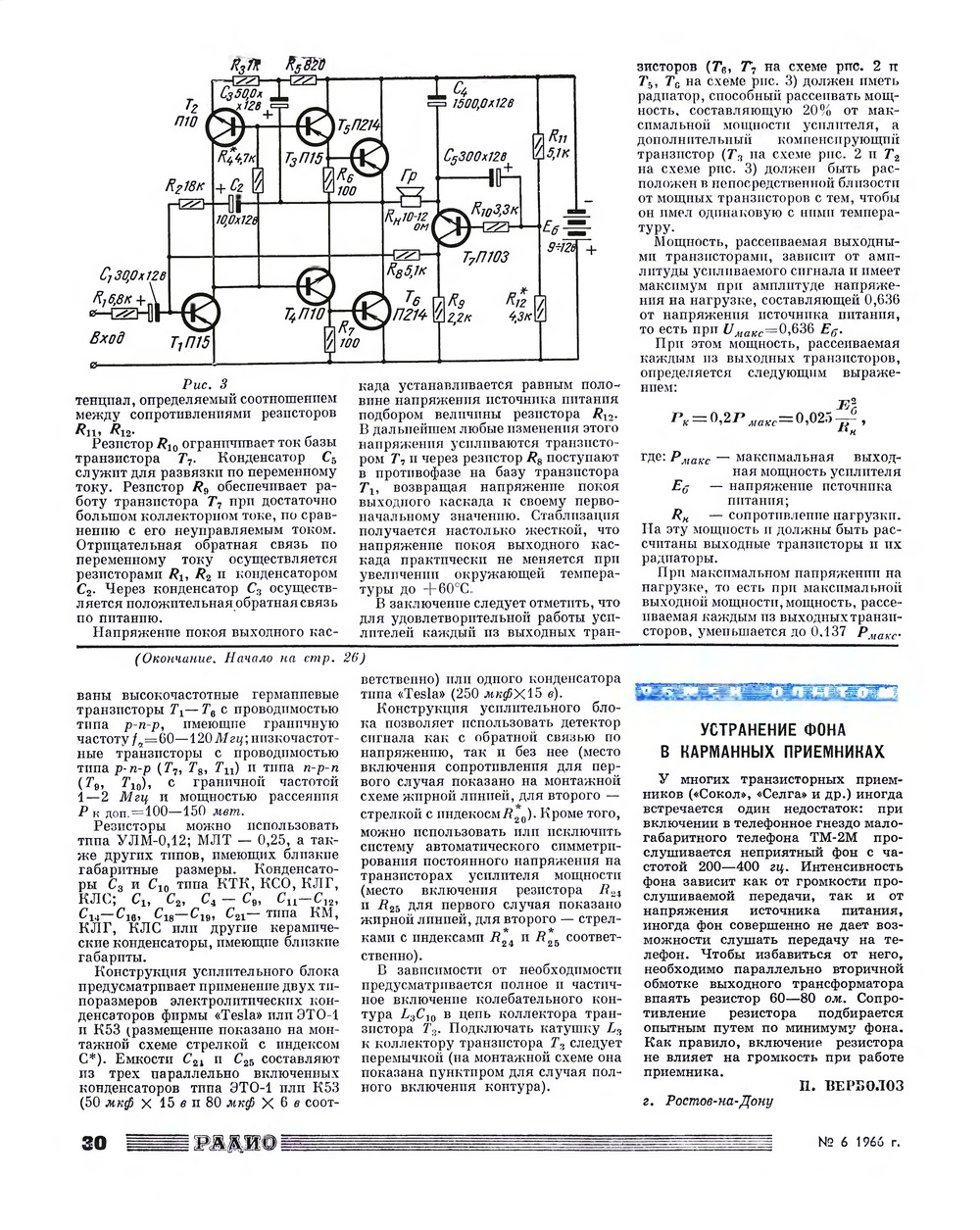

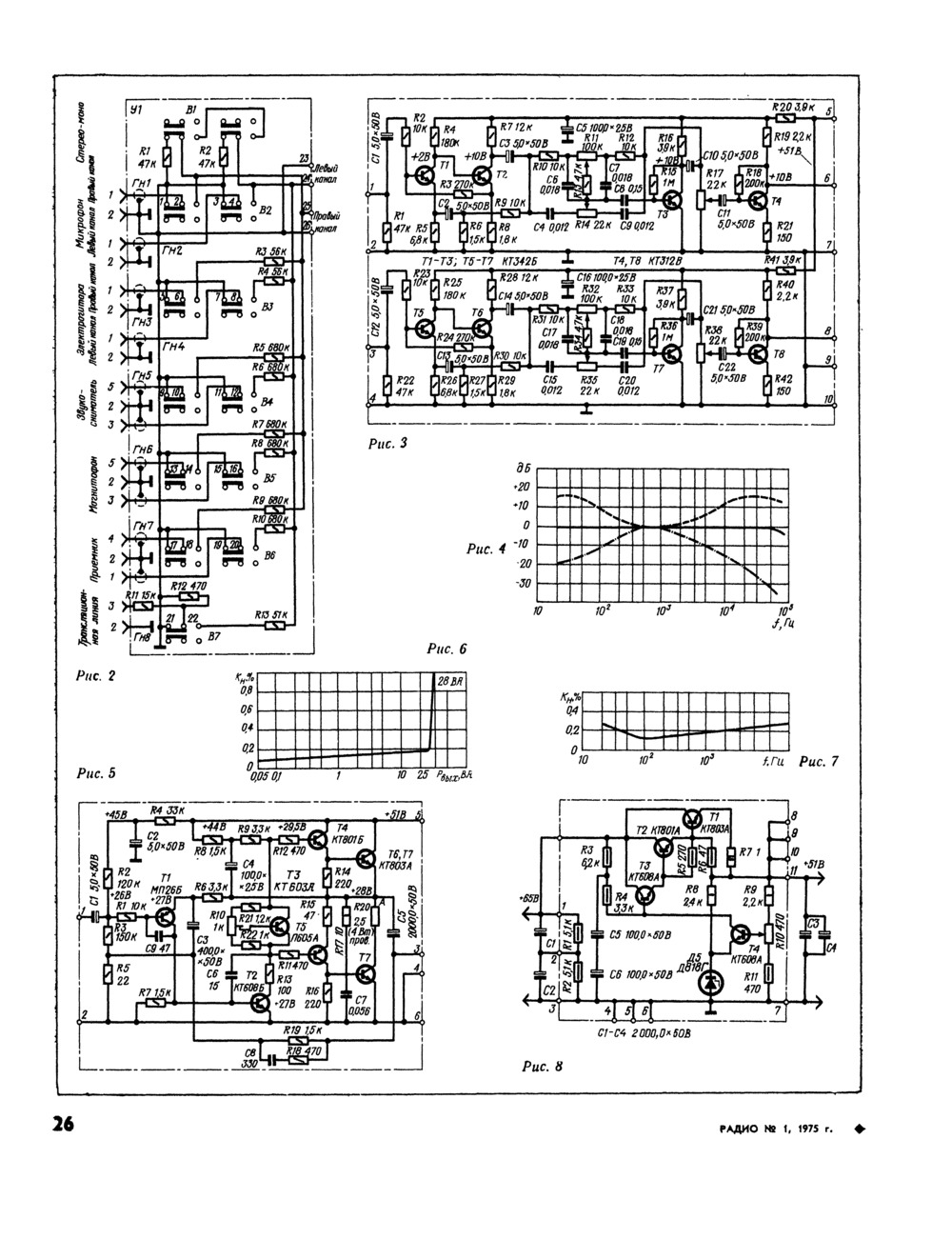

Сейчас смакетил схему УНЧ на П605 из Радио 7 за 1968 год, внизу на стр 35.Мдя. ступенька не уходит в ноль даже с током покоя 150 ма.Диод Д226 как по схеме даст ток покоя несовместимый с жизнью.Взял Д311 с резистором 100 ом, ток 30 ма, ступенька зверская. Можно увеличить глубину ООС,как автор советует, но ступень видно все равно.

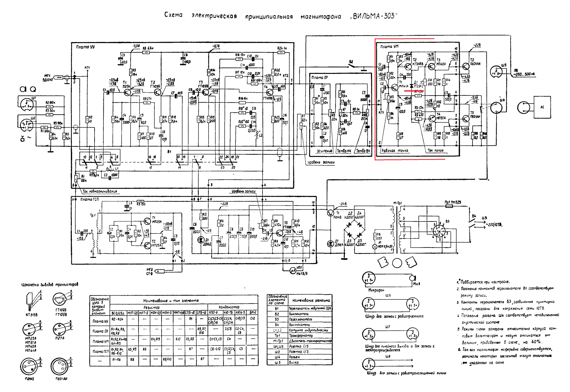

Возьми схему Вильмы страницей раньше, и будет счастье

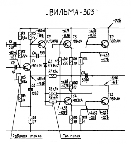

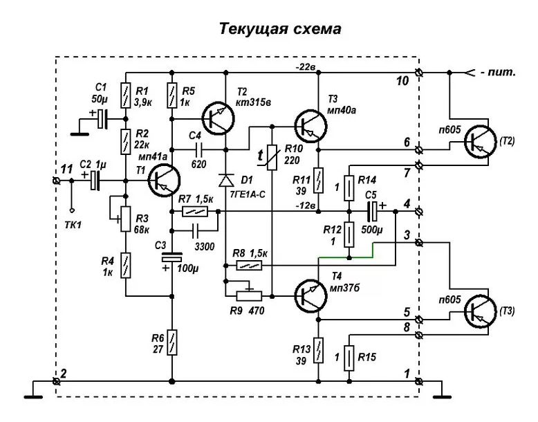

Саша, у тебя есть 7ГЕ1А-С, как раз отсюда
    1.4 MB · Просмотры: 297
Задолбал этой Вильмой, у Тоники и Астры та же самая.
    103 KB · Просмотры: 308

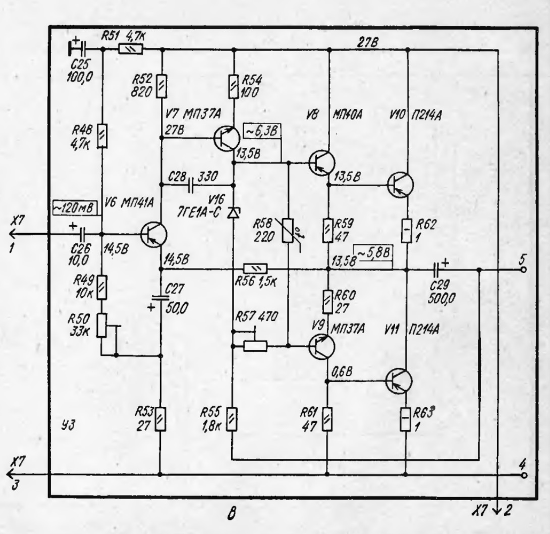

    427.8 KB · Просмотры: 333
А я то и не знал, Никитич... Кроме матерков и не слышу. И в Дайне нет 7ГЕ1А-С. И тему по германиевым вообще я создал.
Юра, я для тебя почистил схему Вильмы, таскай теперь ее по форуму. Про матерки пиши там где они были услышаны тобой. Создать тему не означает что ты хозяин и тебе позволено заниматься срачем. Дайну потому и приткнул последней что она чуток отличается.
Здесь стабилитрон Д813 в ПРЯМОМ направлении, тот же стабистор

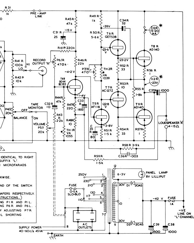

Это так обозначались наглосаксами транзисторы в 1960-х годах.Это схема LEAK 30 на германии.Очень здорово звучал особенно на низу с кобальтовыми динамиками на малой громкости.Но продал- верх в нём слегка замылен.Оно и понятно весь германий низкочастотный сплавной.

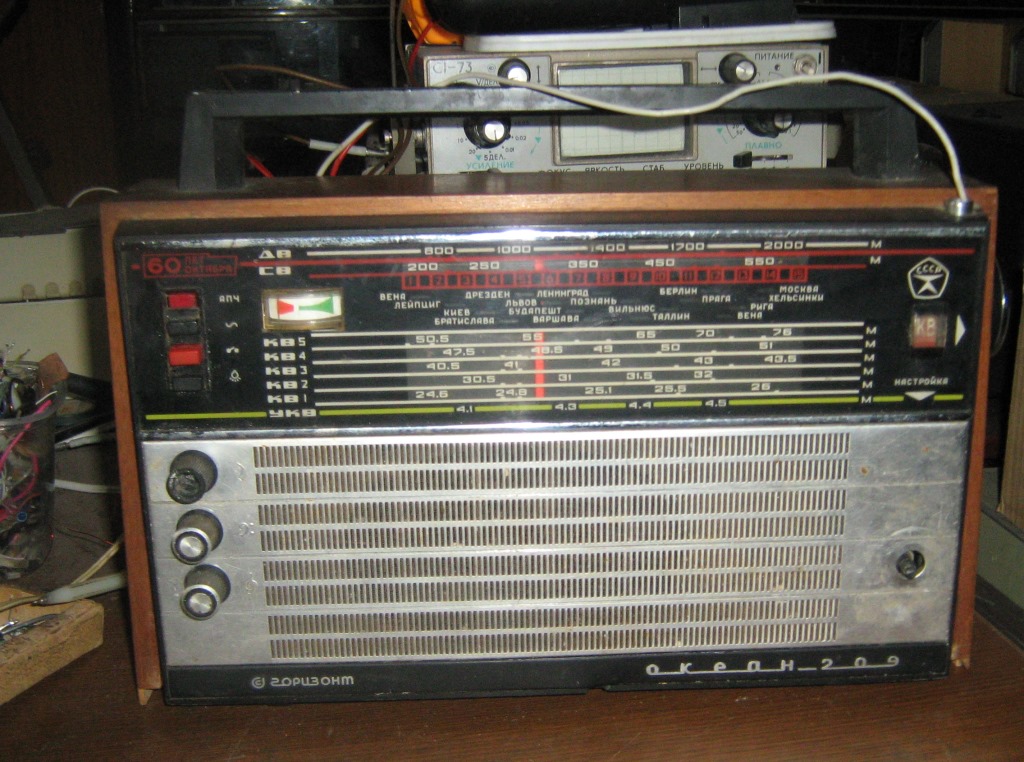

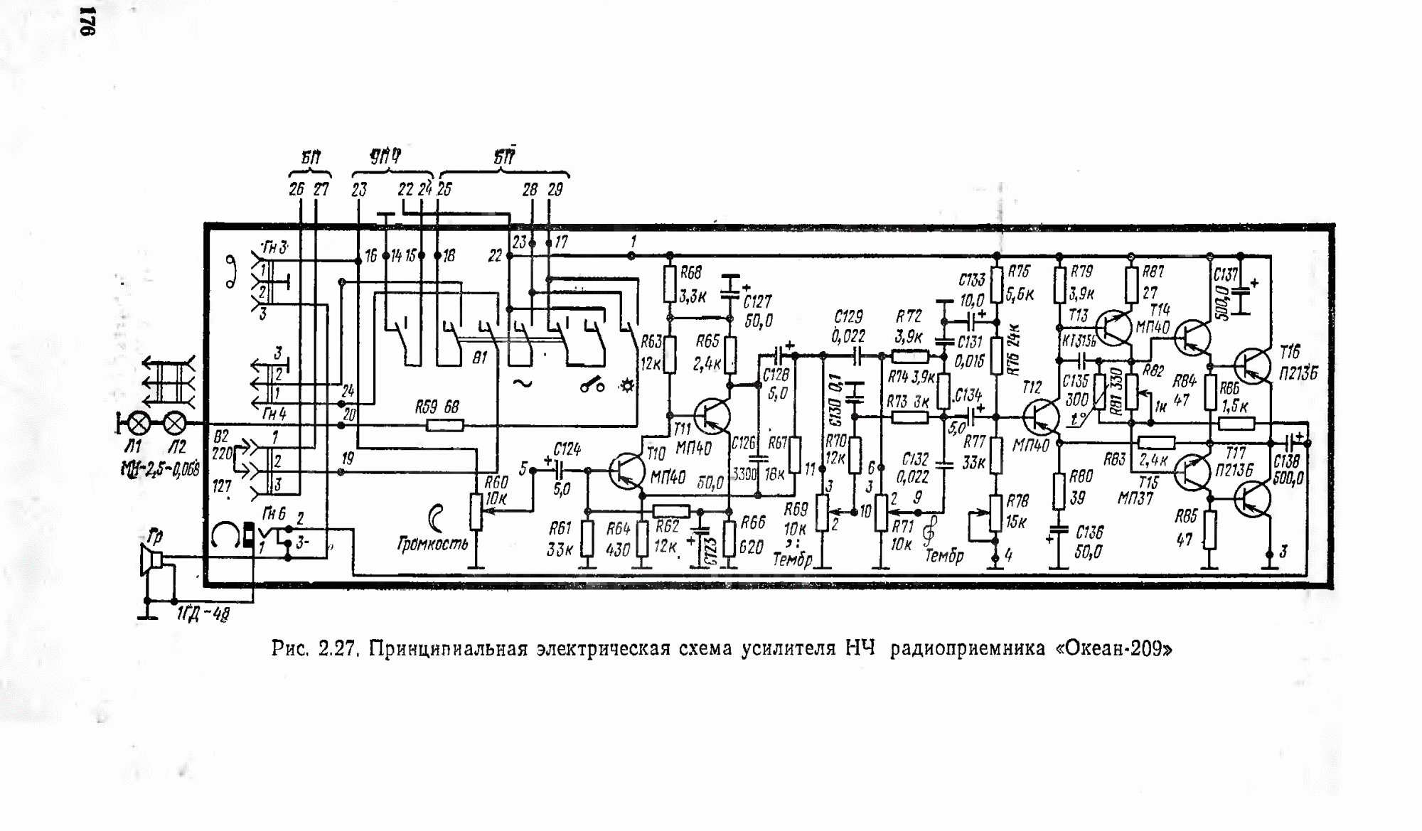

Принесли в ремонт Океан-209 1976г, устойчиво не работал. Снял разъем ~220в, запаял провода сети по новой, один перетерся, заработало, надо найти в тумбочке регуляторы громкости и тембра по НЧ, им уже труба, по ВЧ вроде норма почти. Электролиты К50-12 все как новые. На УКВ прием отлично
Рег. громкости нашел 22 ком, заменил, можно слушать нормально. На УКВ всего одна Радио Орфей 4,25 метра, и все. Звук класс!
