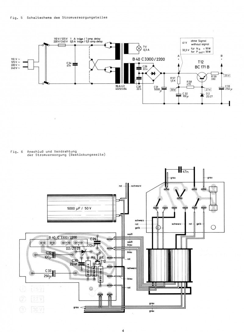

Легендарный Dual CV40, классика жанра

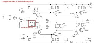

Александр спасибо. Я так понимаю этот усилитель в а классе?
А можно ли его перевести в аб уменьшив нагрев и увеличив мощность?

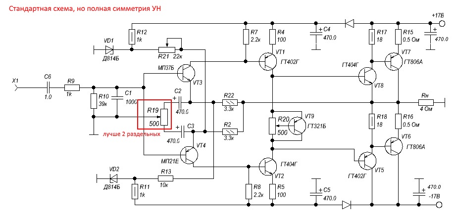

Это Линсли Худ, ток в нагрузке обеспечивает по сути одиночный выходной транзистор , ток драйвера поэтому приличный. Запрете драйвер- как он выдаст ток ?

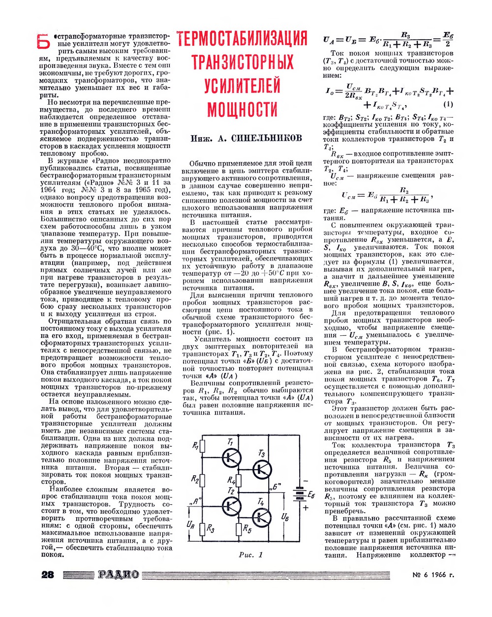

ПС. Рою сеть и книжки в поиске несложного транзисторного ограничителя тока, желательно с падающей характеристикой. Как вариант- с защёлкой . Кто знает, что на уме у этого германия....
Неприятность в том, что простейшие датчики тока на резисторе и одиночном транзисторе термозависимые, в жару начнут срабатывать при нормальном токе потребления. Нужен или дифкаскад или опер.И полевик в роли регулятора основного тока.
Или решить в лоб, питание , спадающее с нагревом окружающего воздуха. А на радиаторы посадить термоотбойники , как в утюге или микроволновке.
Nicolay, в АВ надо делать другой усилитель.
Юрий нет ли у Вас схемы а АВ на гт806?
В А слишком сложно все получается, радиаторов таких нет.
Попробуйте этот :
Но начинать надо с чувствительной,хорошей акустики на самарий кобальте или альнико, с фильтрами не более 2х порядков или широкополосе.Иначе вас обязательно постигнет разочарование и возврат к кремнию.И нужно понимать-германий для дома ,а не для дискотек,его стезя ,это работа максимум до 10 Ватт.

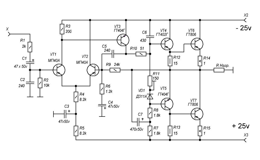

ГТ806 хватит и реж. В. АВ делал Шушурина 1978-6
Можно такой
Юра, в этой схеме один диод VD1 компенсирует два Б-Э перехода предвыходных транзисторов. Маловато для счастья. К тому же д311 с очень малым падением, короче-возиться надо.
нагрев входных VT3-4 ведет к неуправляемому увеличению тока драйвера на VT1-2 и нет цепей, компенсирующих рост этого тока. В обычной несимметричной схеме резистор нагрузки через ООС возвращает ток покоя назад, а здесь вава.

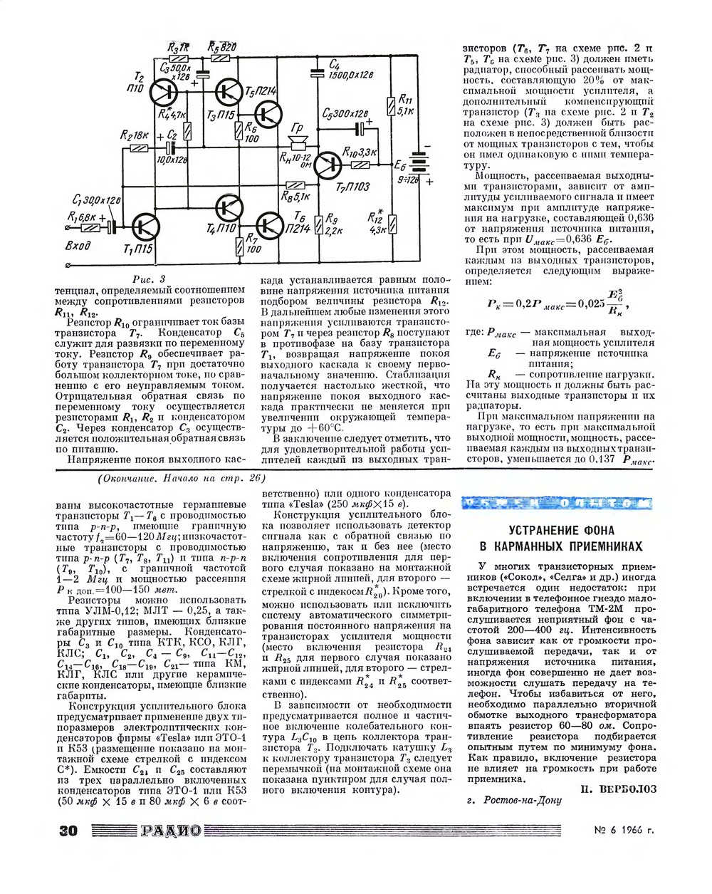

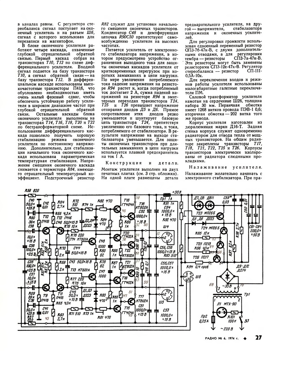

Самого Батя Сергея Давидовича на германии, т10, т12 - гт311, т14 - гт321, т16 - гт402, т16 - гт404, т18, т22 - гт806
    491.5 KB · Просмотры: 413
Можно, но не нужно. Эта схема просто выжигатель выходных транзисторов - проходили, пока не кончились 806-ые))

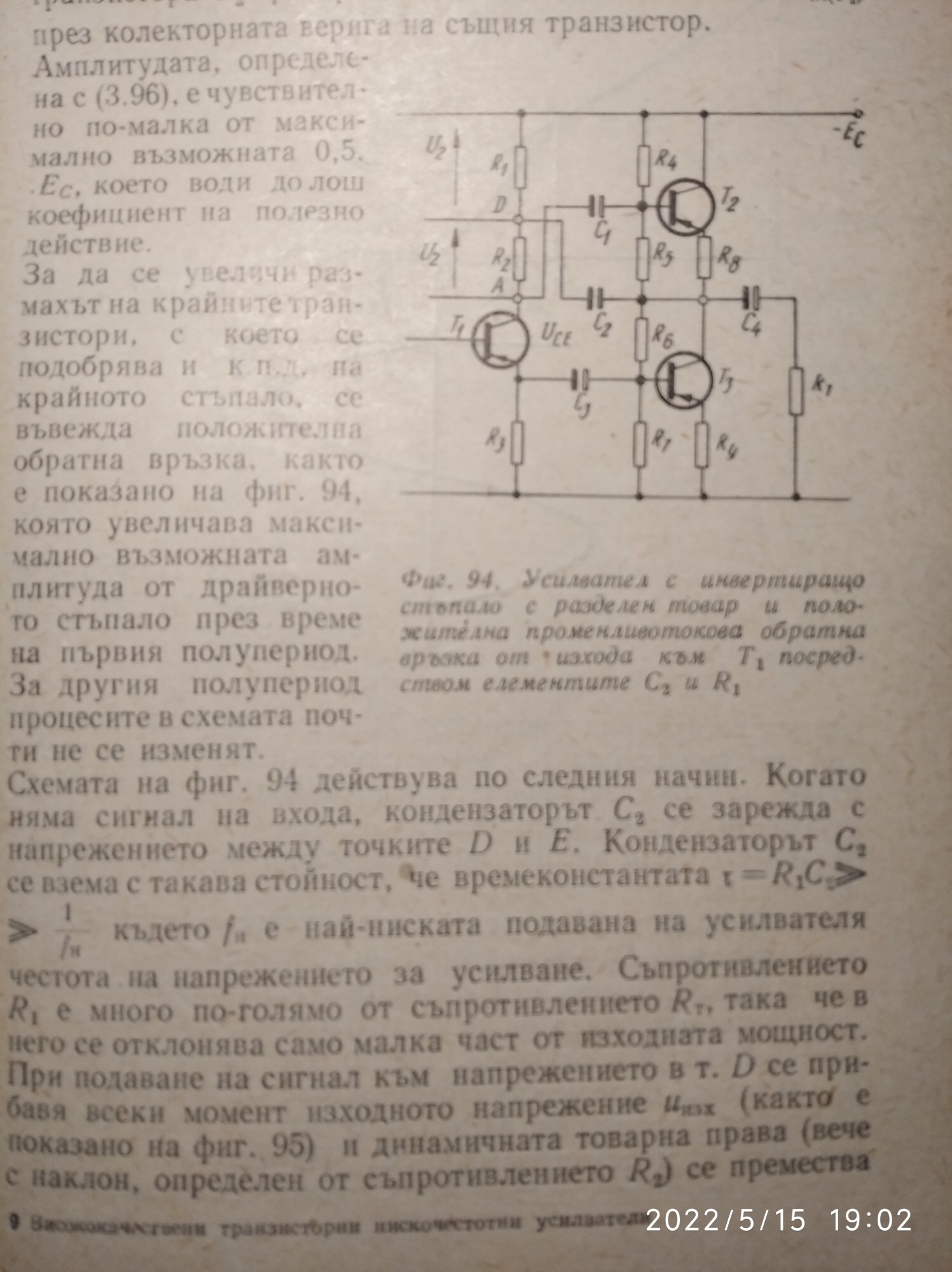

Набив руку на весьма непростом Линсли Худе, сейчас сделал бы иначе, случись сочинить какой-то АВшник. Сейчас попробую изобразить идею. Видел такое в магнитофона Грундиг, просто, надежно, без заморочек. Самое главное- выходной каскад сам по себе, режим настраивается крутилками в смещении . Сразу и средняя точка и ток покоя.
Схема на картинке- теоретическая- режим выходных транзисторов устанавливается делителем в базах либо как на реальной схеме, справа. Вольтдобавку можно выполнить в привычном варианте, не задействовать динамика. Резистор вместо него, Ом 100 и доп емкость с выхода .

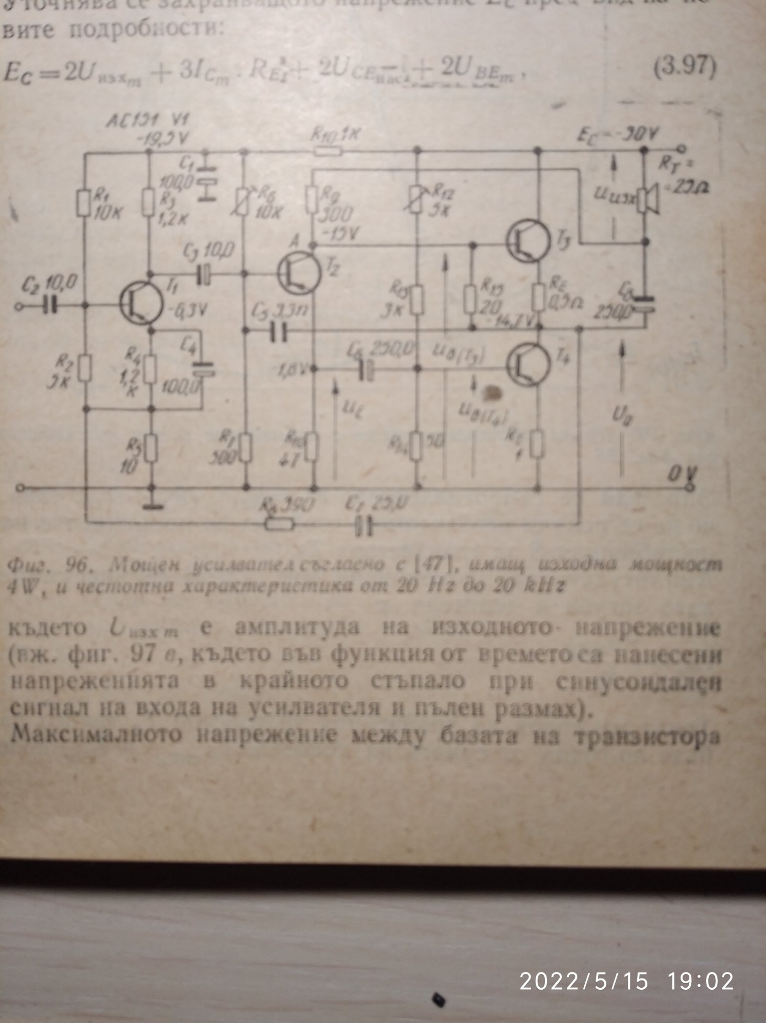

Транзисторный бестрансформаторный УНЧ, Сименс.

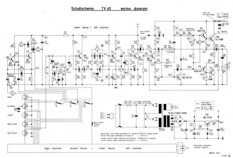

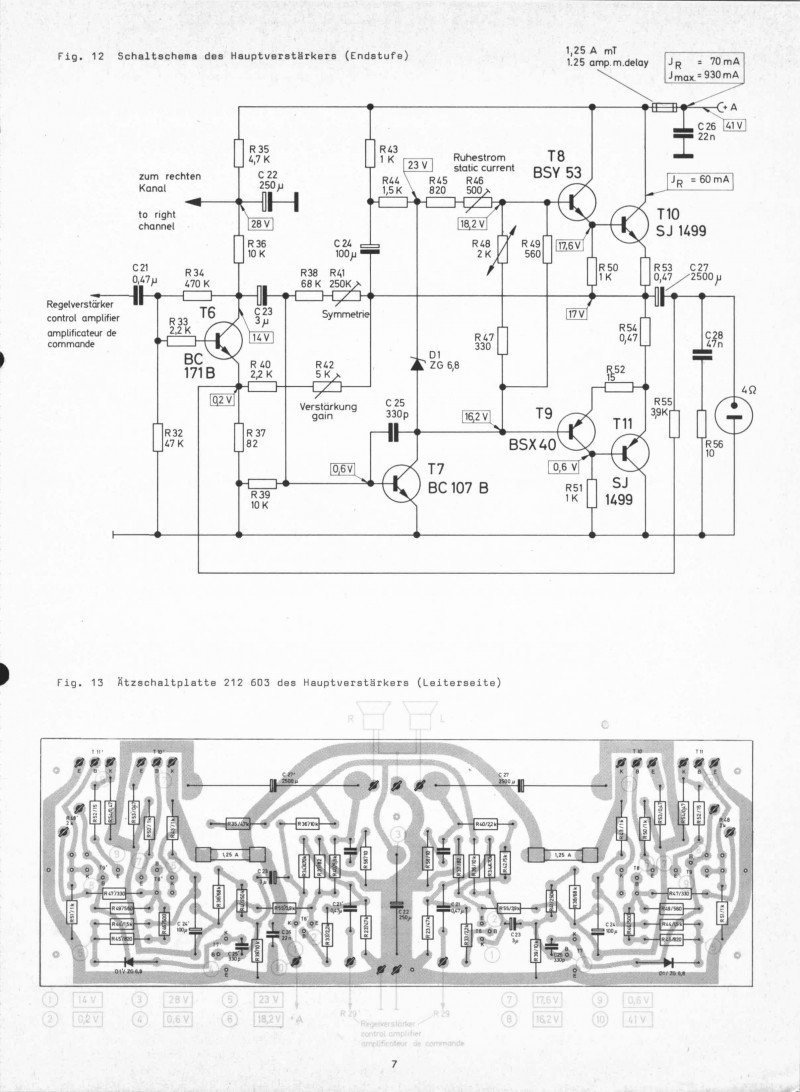

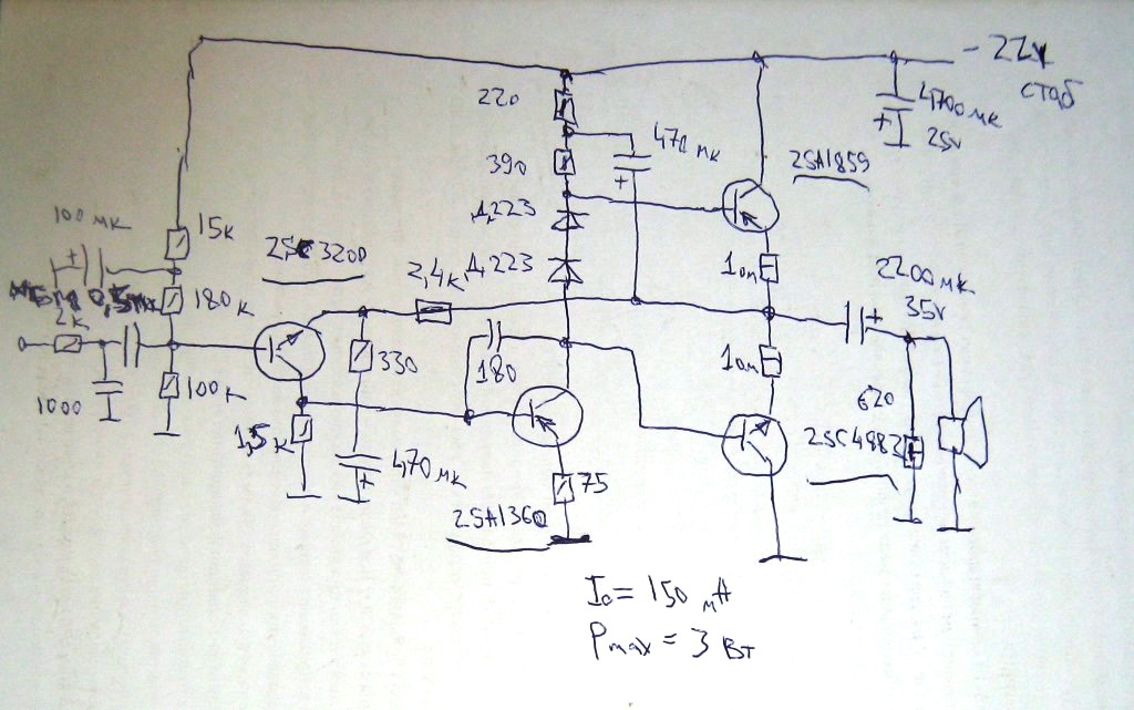

Ахтунг. В схеме мощника TV40 с картинкой печатки внизу - ошибка. Нижний транзистор на выходе, SJ 1499 нарисован как N, хотя он же в других схемах точно Р.

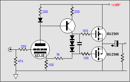

сАМ хожу кругами возле 100-вольтовой схемы на паре латералов с ламповой раскачкой , от Джона Бруски

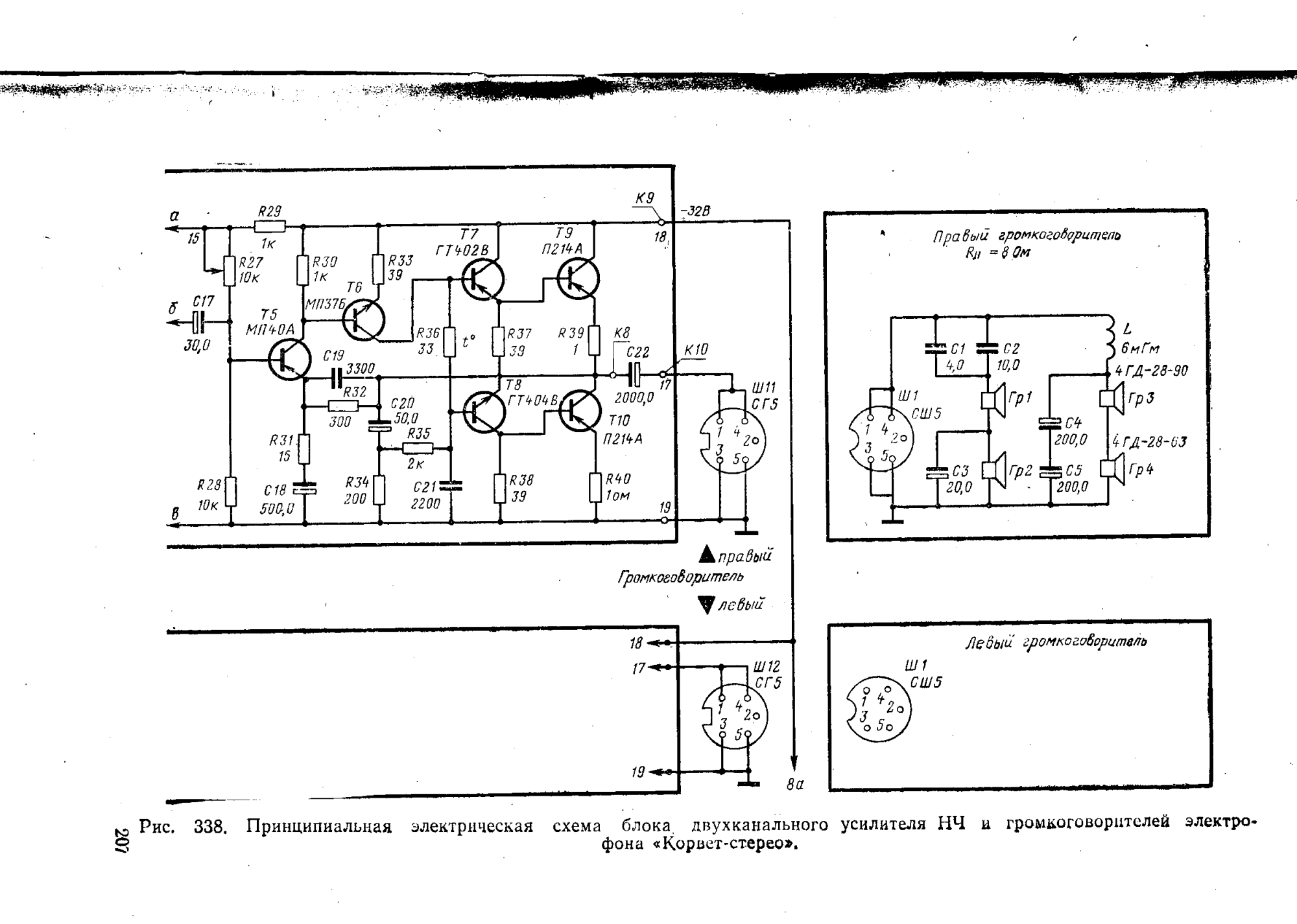

И Корвет-стерео, Электрон-20 и тд. классика жанра. Заменить п214 на гт806, и ВСЁ.

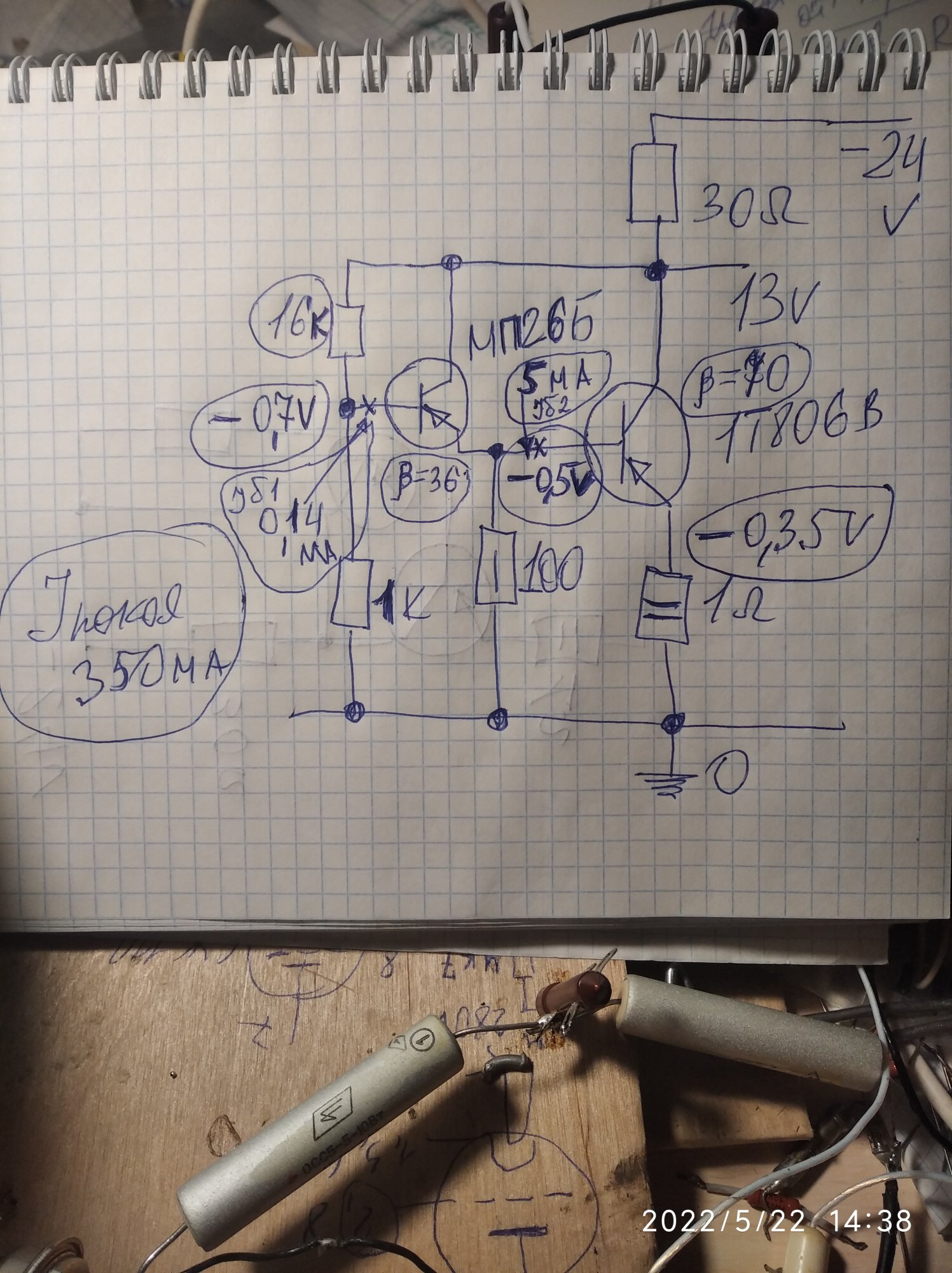

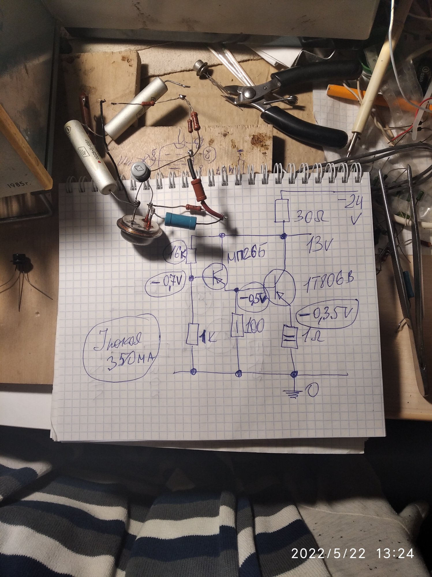

Сейчас смакетил один этаж выходного каскада на германии , схема взята из Радио 7 за 1968 год, первый мой собственный журнал Радио, купленный в Москве , куда приехал на теплоходе .
Транзисторы- ГТ806в на выходе. МП26Б впереди.
Режим транзистора 12 вольт 350 мА. Транзистор без радиатора, для недолгих измерений, нагружен на мощный 30-омный резистор . Значит, можно дать 24 вольта на два этажа таких триодных связок, как по схеме.
Измерения покажут, стоит давать такой конский ток покоя или можно избавиться от ступеньки и на этом остановиться.
Токи базы обоих транзисторов составляют:(цифры будут чуть позже)

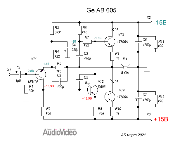

Нижнее плечо на n-p-n и 1т806, и термостаб. транзистор 1т321 между базами p-n-p и n-p-n, и готов классный усилитель!
Твою идею позже крутану. Не думал про такой вариант, считал под инвертор на отдельном транзисторе, как у Зыкова, с разделенной нагрузкой.
Вот токи покаскадно, 140 мка база МП26Б, 0,5 мА ток базы 806-го
С увеличением резистора смещения от 16 ком до 26 ком ток покоя упал до 80-90 ма.
В схеме там по 30 ком, значит, ток покоя будет 40-50 ма.
ПС. У 1т321го обратный ток базы 2 МА !!! Лучше уж МП10Б с ромбиком

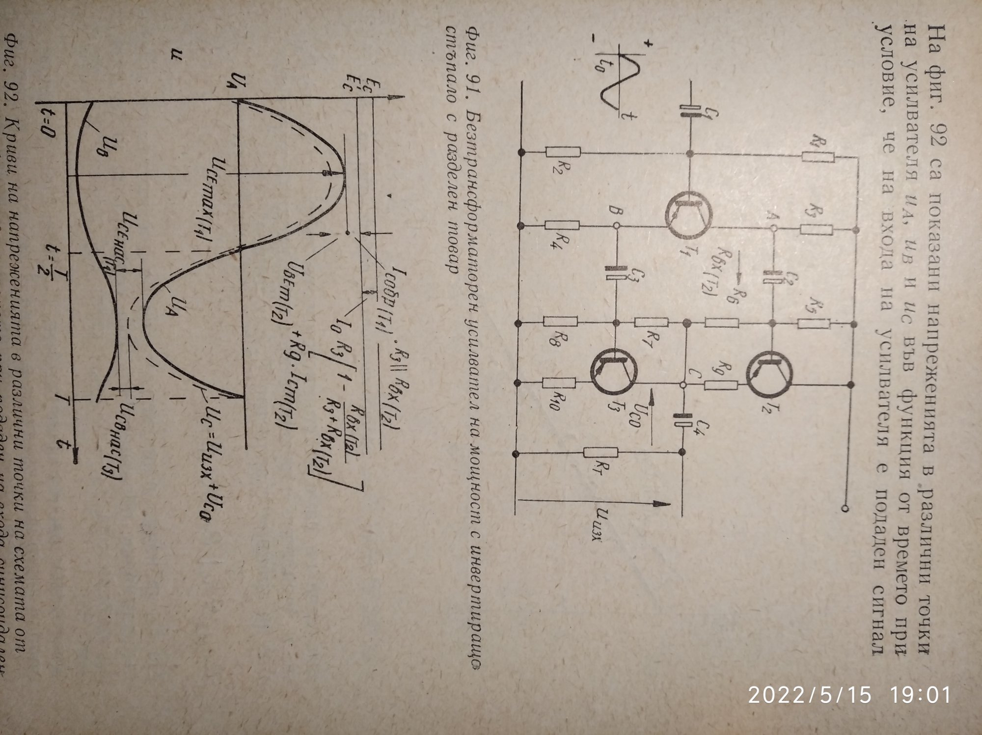

Юра, а смотри, что получается по схеме рис.3 от Зыкова.
Нижнее плечо- схема с общим эмиттером, усилительная. Как бы, отбирающая ток , идущий от нагрузки. Верхнее плечо- повторитель, вдувающий ток в нагрузку, передача ниже единицы, входное высокое. Просится драйвер от Линсли Худа.точнее, доработать обвеску Т2, уменьшив R9 с 1 ком до 100-75 ом , превратив его из фазорасщепителя в неравноплечий усилитель.
Что скажешь?
ПС. А чтобы проверить свою гипотезу, соберу два этажа выходного каскада и подав сигналы по очереди в базу нижнего этажа и в базу верхнего, сравню разницу в поэтажном усилении, без введения ООС. Выяснится нужное соотношение уровня сигналов по плечам драйвера.

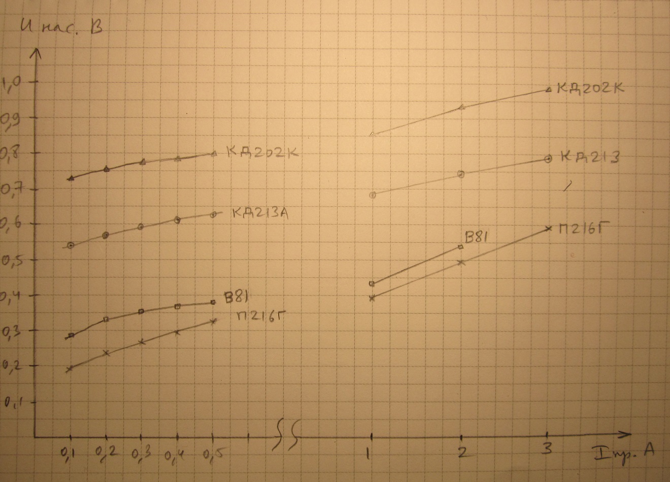

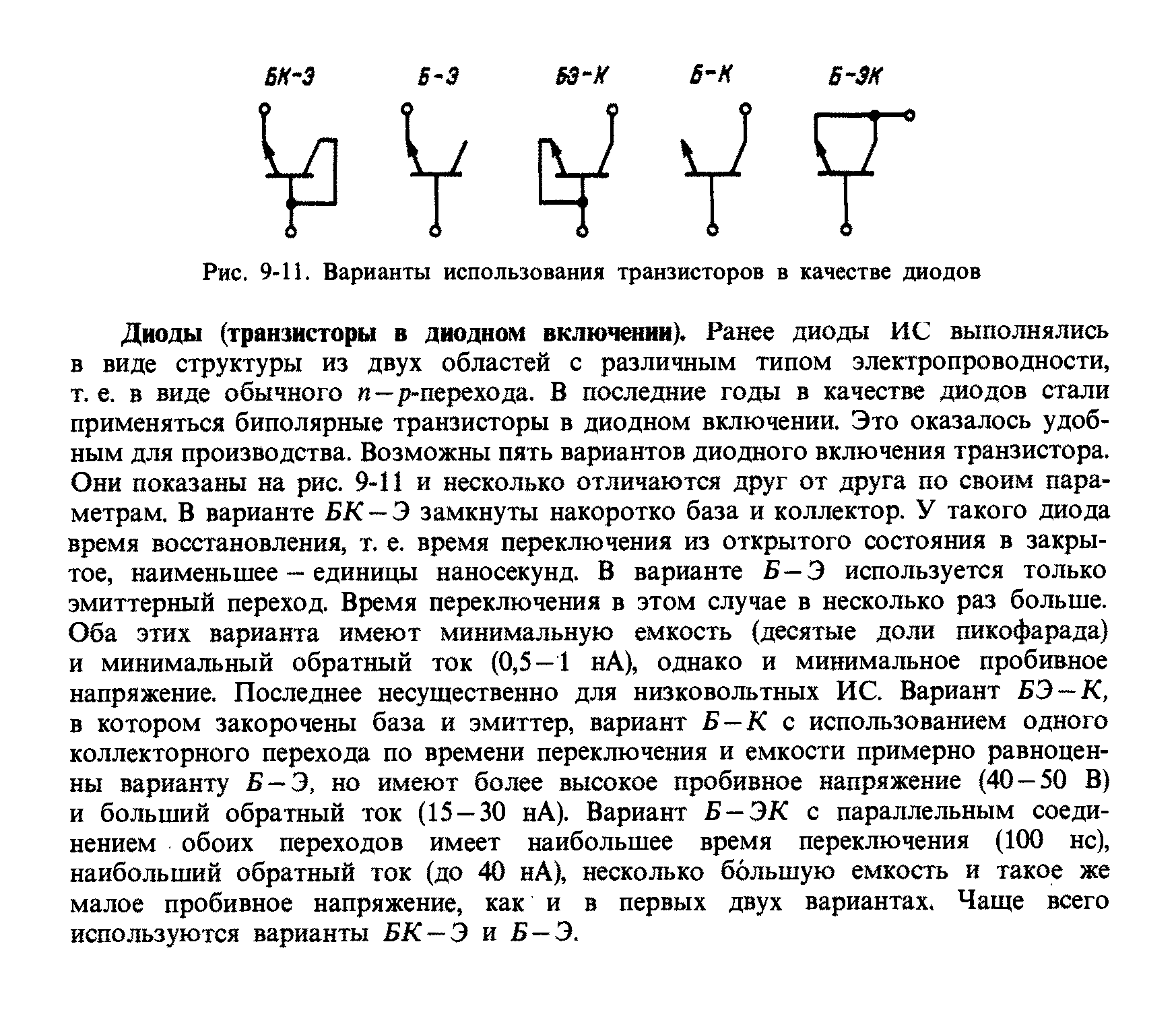

smile_14Срочно понадобились германиевые диоды (мост, 0.7-0.8A max, с транса 9-10V). Есть квартеты П214-х на радиаторах через КПТ и слюду. На транзюках базу с эмиттером. Транзюки-диоды в мост. (Места хватает. Конвекция ОК)
Есть ли какие противопоказания, секреты?
ЗЫ: Шоттки не предлагать (не мой "бзик")
Никаких. Разве что поискать статью про разные соединения транзисторов как диодов - м. б., базу с коллектором - а, обратное б-э П214 всего 10 или 15 В, тогда соединять базу с эмиттером правильно, база-коллектор не менее 30 В у этих транзисторов.

На каком-то сайте этот вопрос поднимали.Но мадам с ником Светлана (если память мне не изменяет,ведь это было лет 5 назад) писала,что пробовали, прослушивали,сравнивали разное подключение германиевых транзисторов с германиевыми диодами.Диоды на слух выиграли и тему они эту закрыли.По моему разница в выиграше по звуку у диодов была в нижнем регистре.
Да вроде там нюансы на любителя. Лучшими оказались Д305 VS 2Д213.
