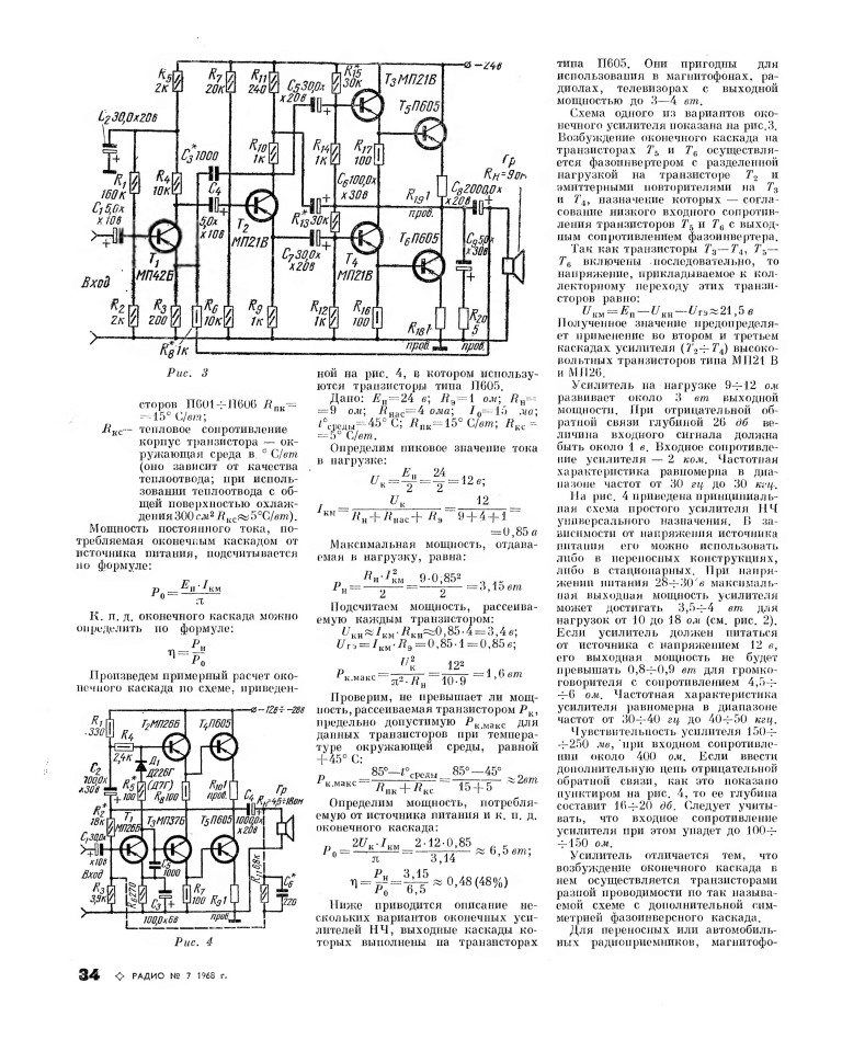

Сделал еще в 1982г по схеме Крылова рис 4, выход на П601И, и лучше мне не надо, обменял на АС от Симфонии в 2000 году
    258.5 KB · Просмотры: 602
А по рис.3 кто нибудь пробовал собирать? Как? Ведь одной структуры, можно выбрать в германии транзисторы по вольтажнее и напряжение поднять, значит и мощность посерьёзнее.

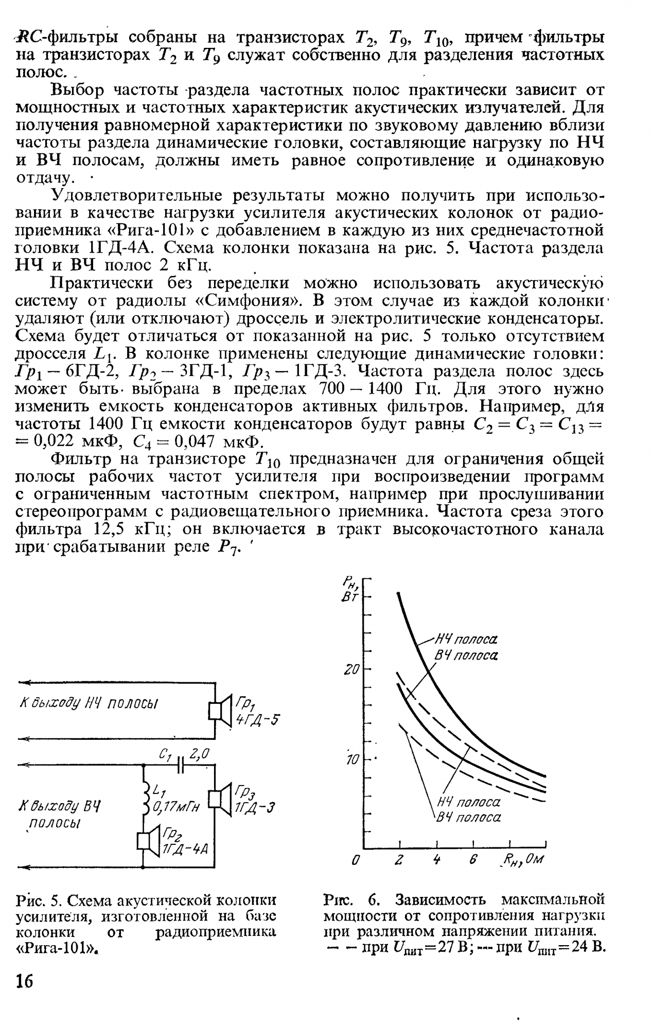

Тогда я хотел сделать двухполосный хи-фи, Левинзона и Логинова взять для начала
Акустика была 4гд-4, 1гд-4а, 1гд-3

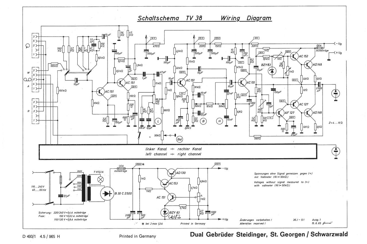

Классика германия

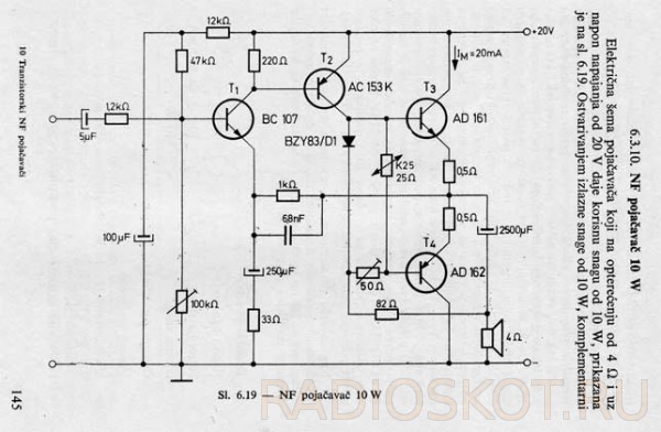

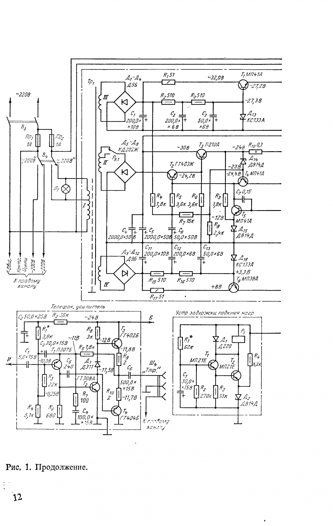

Тех же Левинзона и Логинова телефонный усилитель
По такой же схеме делал на 2т312в, 1т308 и мп15-мп11, и ТДС-5. Вх. сопротивление за счет R1, R3, R4 получалось 200ком

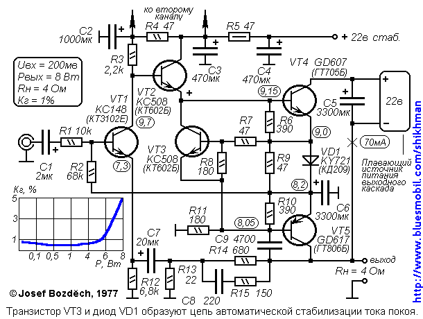

Или у Шихмана, рис. 6, 7
    116.8 KB · Просмотры: 302

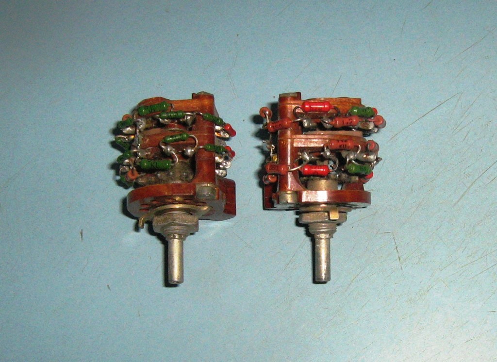

С середины 80-х годов валяются, осталось два переключателя ПМ, было аж 6 штук, громкость, баланс и 4 тембра Левинзона и Логинова, тогда быстро понял, а нафига это надо. И с тех пор, НЧ примерно до 500гц, регулировка не более 8 дб, ВЧ примерно с 3кгц, тоже не более 8 дб

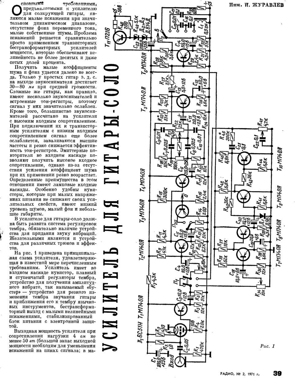

Вы серьёзно? Купил на Авито усилитель ЛОМО 6У-34-3У, так сказать для наслаждения "германиевым" звуком)) Выход на П210 с МКТ. Ну что могу сказать.. Играет!)) Но! Пригоден только для просмотров фильмов, типа "Ленин в Октябре" на динамики типа 4А28 в раскладных чемоданчиках))
При подаче синуса выше 12 кГц выходные начинают калиться как печки, про звук я уже не говорю))
Для "бабушкиного радио" вполне себе вариант!))
Я ЛОМО 6У-34-3У разобрал,никому не нужен был,даже недорого.
Если кому надо у меня с них транзисторы есть П210Б 2 штуки да и остальное пока в наличии.Радиаторы к ним тоже.
Чтобы не калился как печка, делают просто, как у инж. И.Журавлева С26=1000пф и С28=2400пф, или в следующем

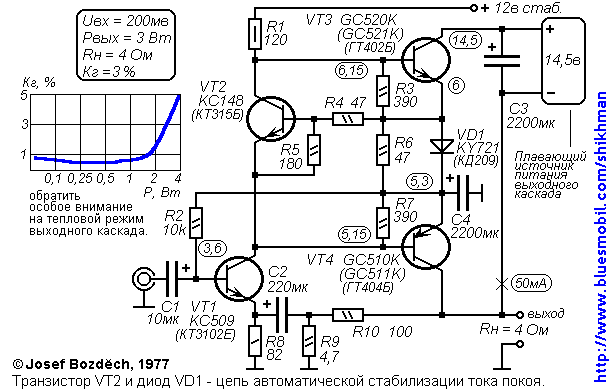

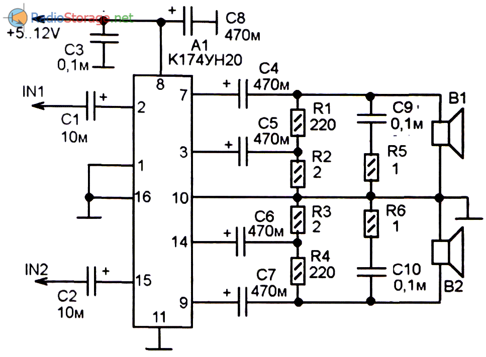

Интересная схемка на первой картинке, классика. Но в свете собственного опыта и прочтения темы об усилителях для телефонов возникла идея. На данный момент актуальна работа от компа с USB питанием. Китайцы этот вопрос решают довольно успешно при помощи класса Д и мостового включения.
А мы как можем, если нужно раскачать наушники с малым сопротивлением, не перегрузив усилитель? Возможен мостовой несложный усилитель на ГТ с питанием от 5В?

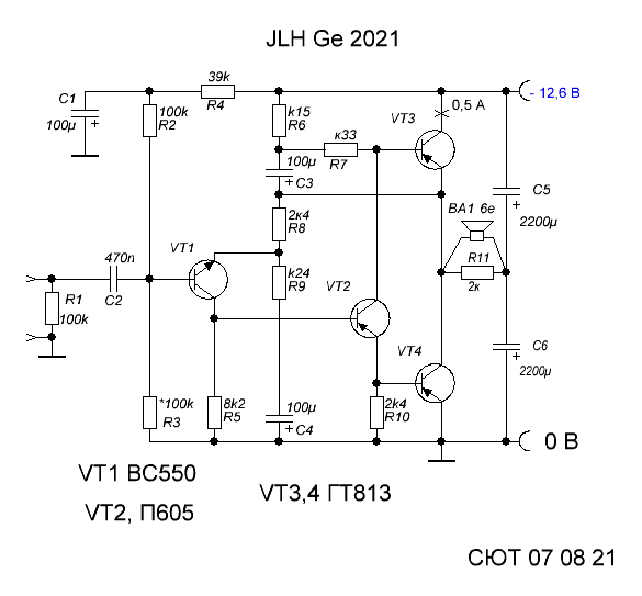

Ашник на германии , Линсли Худ , сочиненный недавно, спокойно работает от нуля вольт, чуть тронуть регулятор на блоке питания. И звук сразу чистый. не хрипит. Всему причиной малое напряжение насыщения германия, пологий порог открывания.
Да, но стандартный USB - это 0.5А потолок, и это на два канала. Не маловато для А-шника?
Спасибо. Таких микросхем поблизости не наблюдается. Если уж и делать на микрухах с минимумом обвязки, то многократно проверенная TDA2822 стоит копейки, работает стабильно, но... на изодинамические телефоны даже при питании +12 стабилизированном её звук ощутимо хуже старых 157УД1 :( Это моё наблюдение.
Разумеется, нужно понимать, от чего пляшем. И ежели ограничены питанием, то под него и схему сочиняем. Для куриных 5 вольт германий с его малыми потерями на переходах самое то.
При 5 вольтах получите перделку ,а не качественный усилитель.
Если очень просто, то китайская мостовая микросхема, SJ2038, дает стандартное звучание без сильных искажений, не притязательный слушатель одобрит. Вообще брать питание от ЮСБ плохая идея, очень грязное импульсное питание которое очень тяжело отфильтровать, а если еще и сигнал по джеку с того же компа, то от шума избавиться практически не возможно, потому что земля сигнала и земля питания общая. Если вообще цель стоит питание от ЮСБ, то развязать и повысить его преобразователем до 12 и на выходе простой германиевый классический усилитель, но мощность будет ограничена максимальной мощностью ЮСБ питания.

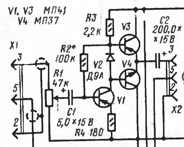

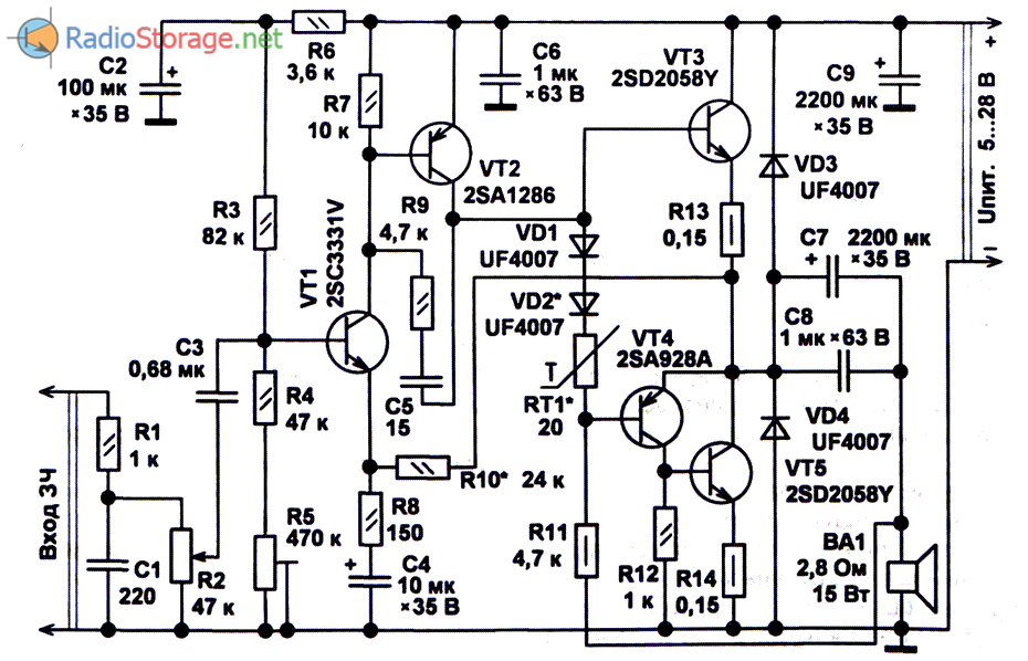

Худ на германии лучше, можно и как Сергея Торопова, и для Тлф хватит 5 вольт
Или совсем простой
Или совсем простой

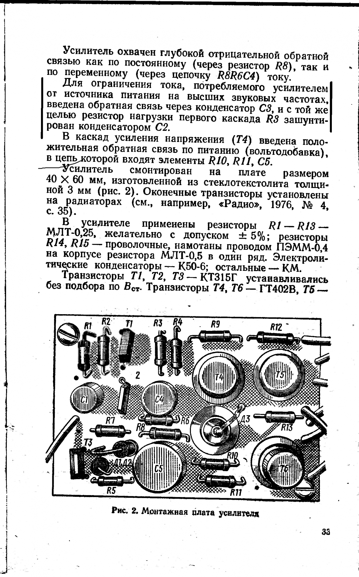

Чем плох каскад с полным использованием напряжения питания? при питании от юэсби ?

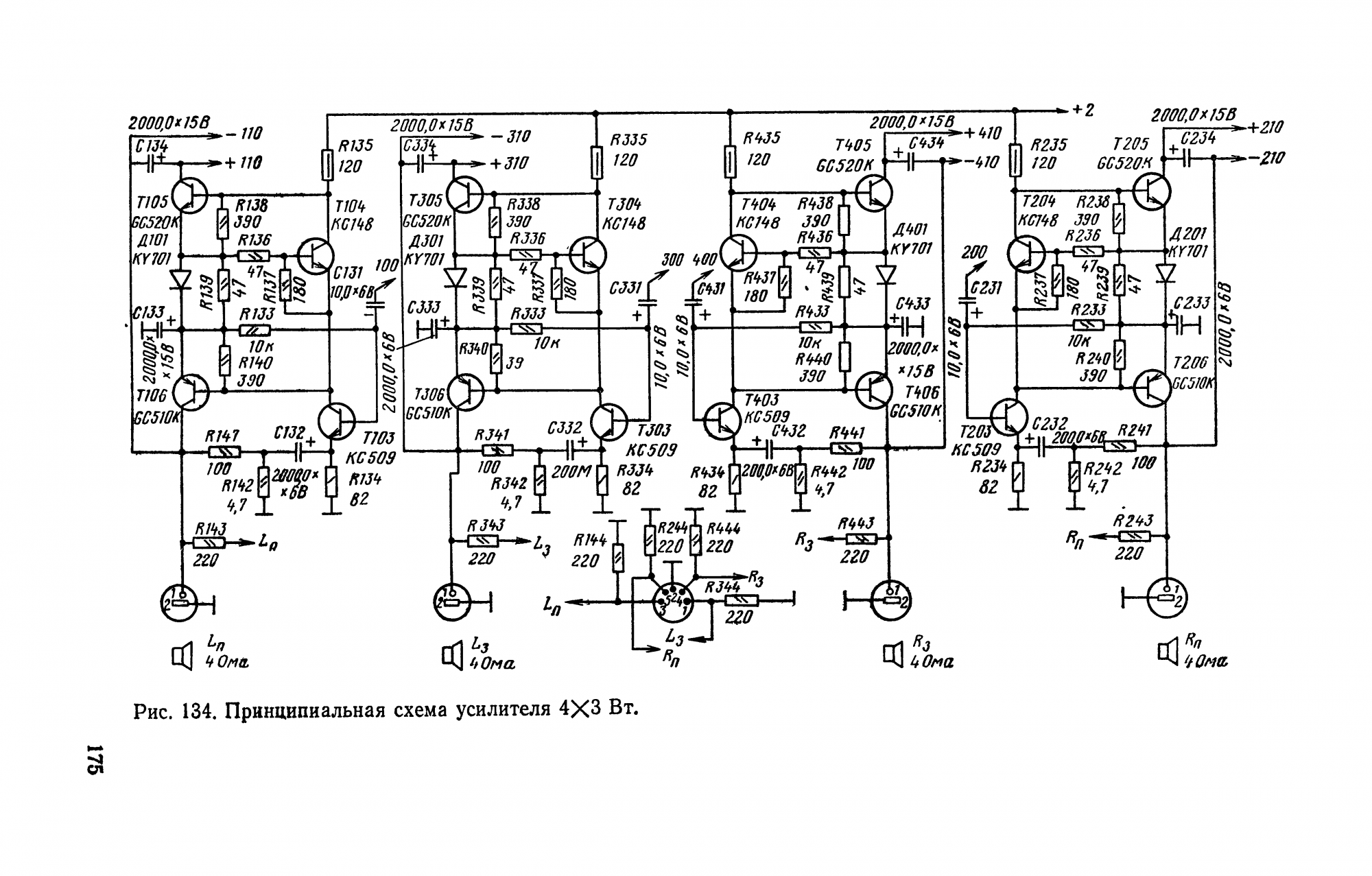

При желании, как у Гумели УНЧ, т10-т14 все транзисторы германий мп15-42, выход гт402

это все неполное использование питания. Вот упрямцы то.
