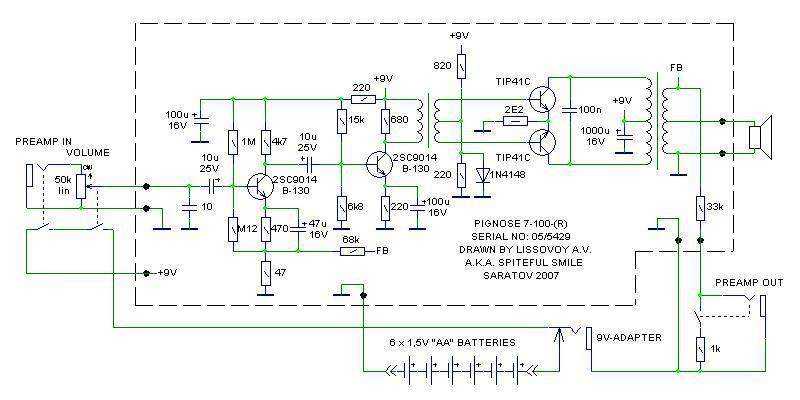

Гляньте схему пигноуз
На Германий ее можно перевести
Сохранив 5 Вт на 9 вольт?
умощнить с оригинальными транзисторами от 12-16 вольт питания нельзя потому что трансформатор?
А найти резистор которым меняют порог гейна кто то может по схеме?
Кроме входного на50 ком там должен быть такой

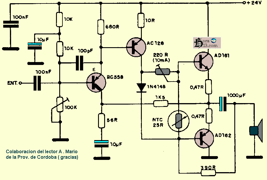

Кто хоть одно отличие найдет...
ПС: смена полярности, номиналы, вольтдобавка по другому и пр. мелочевка не считаются
Оос подается в цепь коллектора первого транзистора,на первой картинке?
Ничего не перепутали ?
Все правильно, транз. n-p-n, эмиттер внизу, коллектор вверху. Угадали.
Это рисунок такой дурацкий, перепутка эмиттера с коллектором. А Юрина схема нормальная.
