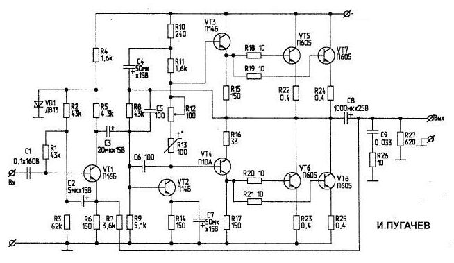

Лично я читаю эту тему с интересом.
Ностальгия...

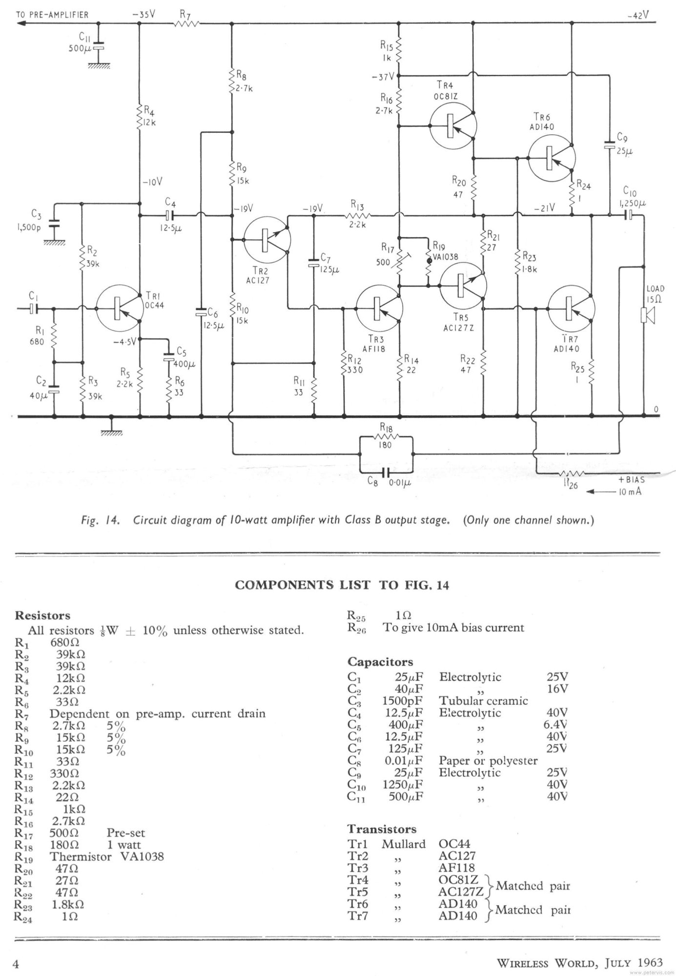

Паяю/ваяю сейчас ушной УС на П605/609.
В классе А . В этом варианте радиаторы не очень большие
получаются.

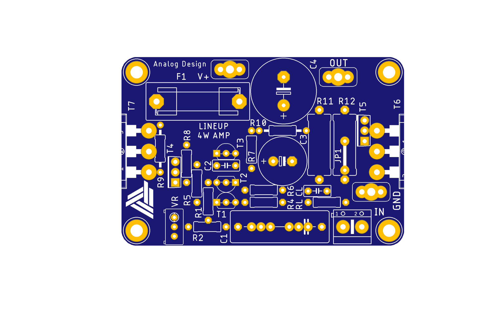

Старые П10-П16 лучше по параметрам.

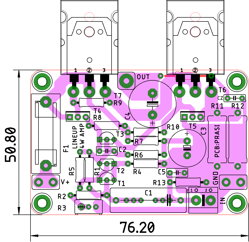

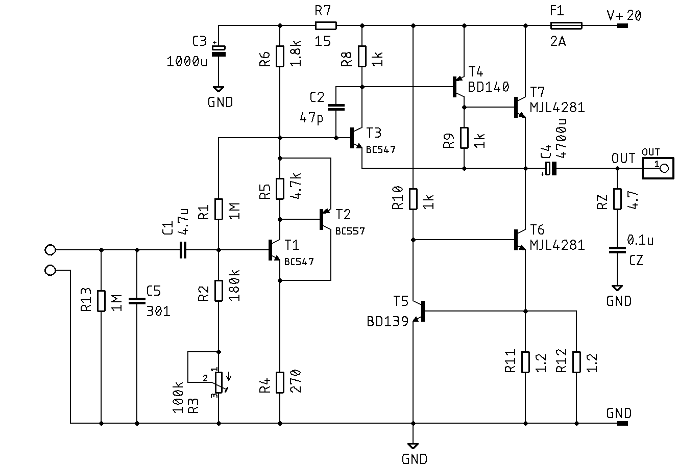

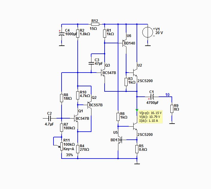

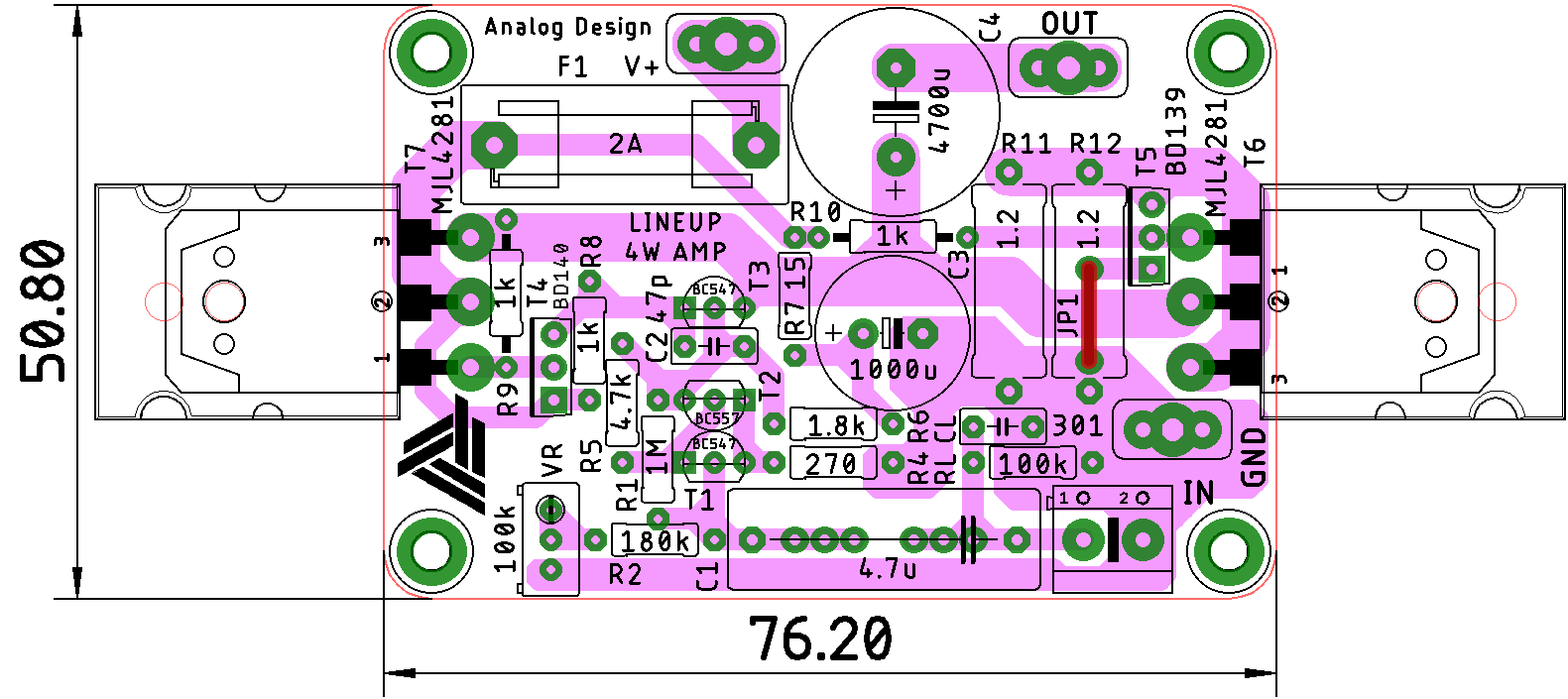

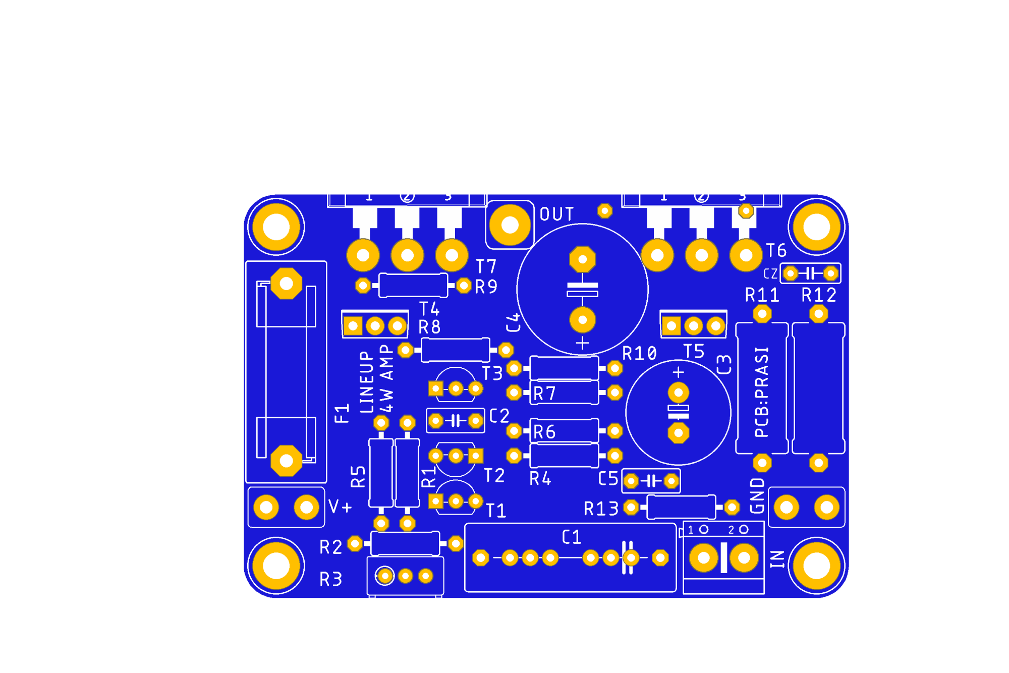

Или вот схема, чистый класс А, 4 Вт - THD 0,1%, 1 Вт - RMS искажения составляют всего 0,006% (на частоте 1 кГц) .
Файл для симуляции прилагается, могут покрутить любители.
Со слов собравших звучит волшебно. Правда это не германиевый. Выходные транзисторы могут быть 2SC5200, MJL3281 или MJ21194. 2 варианта монтажа на плате.
Или вот схема, чистый класс А, 4 Вт - THD 0,1%, 1 Вт - RMS искажения составляют всего 0,006%.
П10 это военка , как и п11 п13 . А МП 35-36-37 уже ширпортеб.
Что Пугачев, Вега, Аккорд однояйцево. Схема 1963г Wireless World лучше намного
Вот интересно, чего такого экстраординарного хотел добиться автор схемы, применяя выходные транзисторы на 350В Uкэ при питании по 10В на транзистор. В их даташите есть график hFE, снятый при напряжениии 5В, и там всё печально. Зато ОБР до 350В здесь - это победа! (над здравым смыслом) _preved
А по поводу симуляций С.И. Агеев, например, писАл, что симулятор не моделирует адекватно работу транзисторов в режиме квазинасыщения (в который их здесь загнали).
Симулятор должен адекватно отражать работу схемы в любой точке ВАХ использованных приборов.

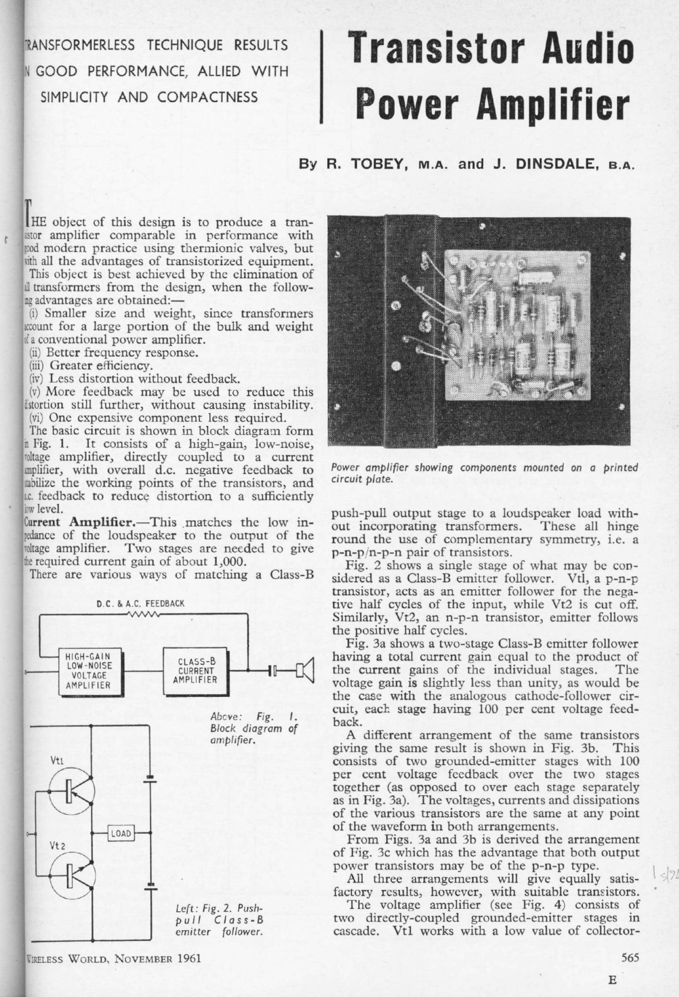

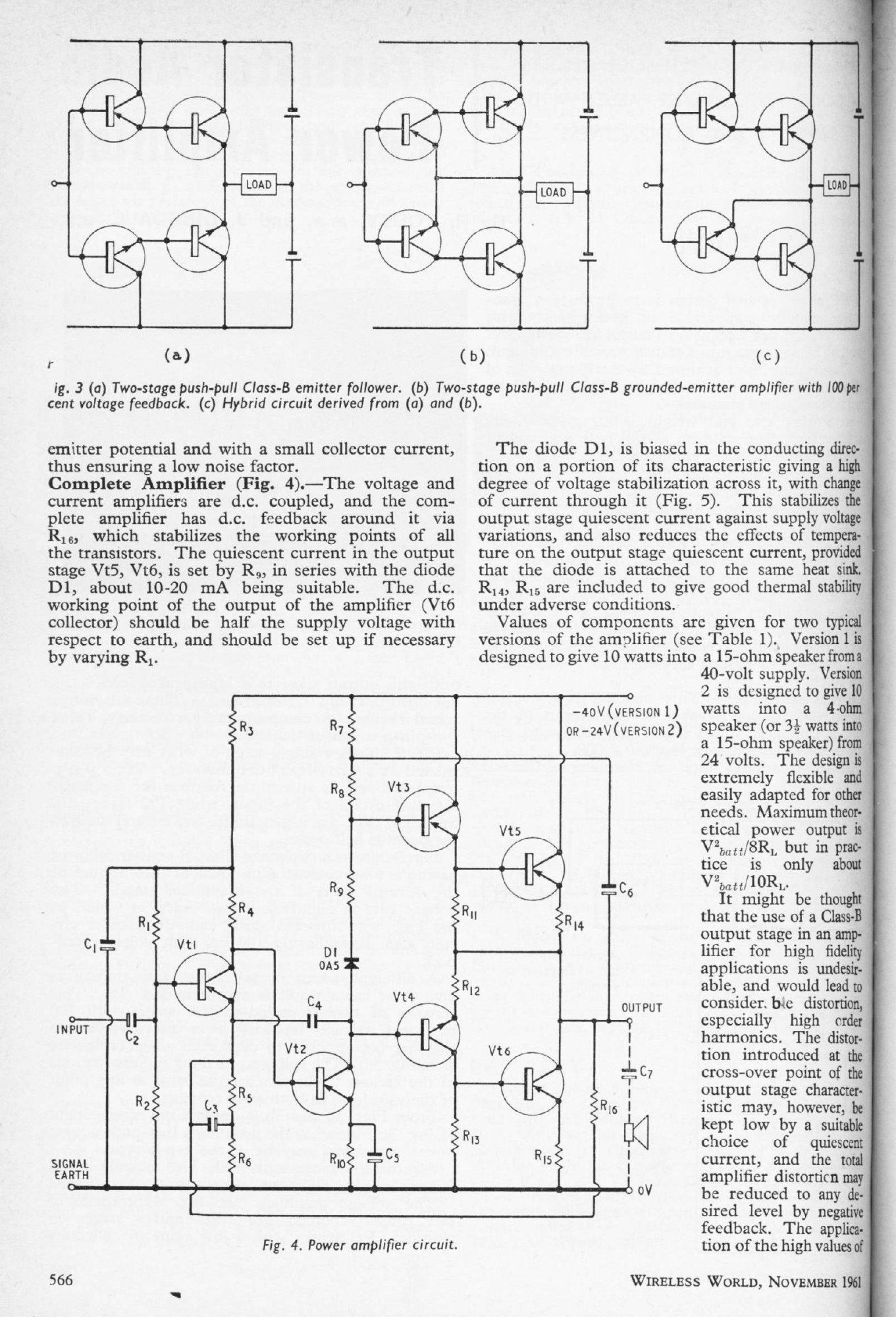

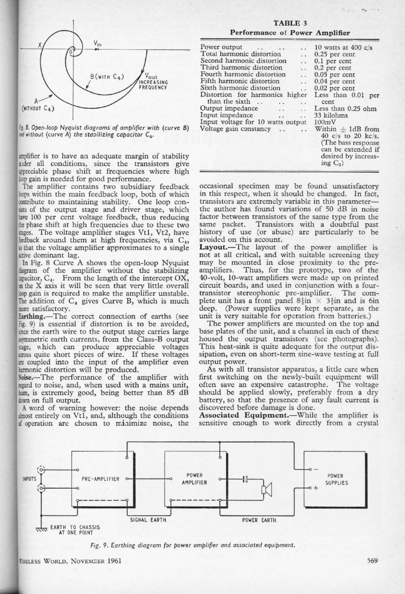

Я просто из темы зарубежного форума выбрал схемку покрасивей, вот разработчика.
Wireless World Nov 1961
