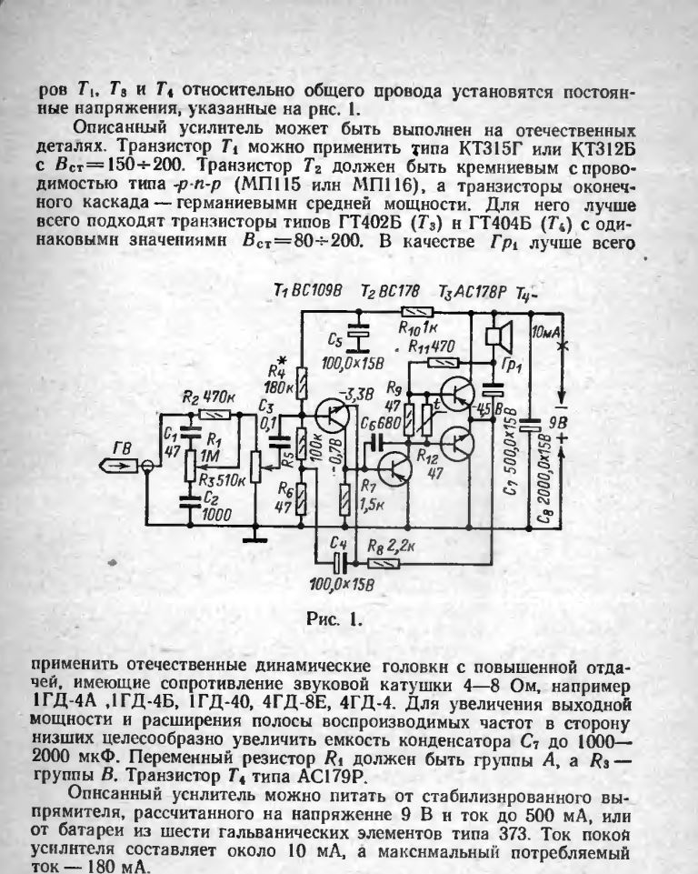

Делал по схеме, еще с 70-х годов
И Линсли Худ не нужен
Забавно, вчера именно про такую конфигу думал. СРПП с общей оос, кпд и выходное все лучше будут, нежели с резистором в нагрузке.
Хотя, подобную схемку от Флавио Деллепиано собирал. там фуфел фуфельный на деле.

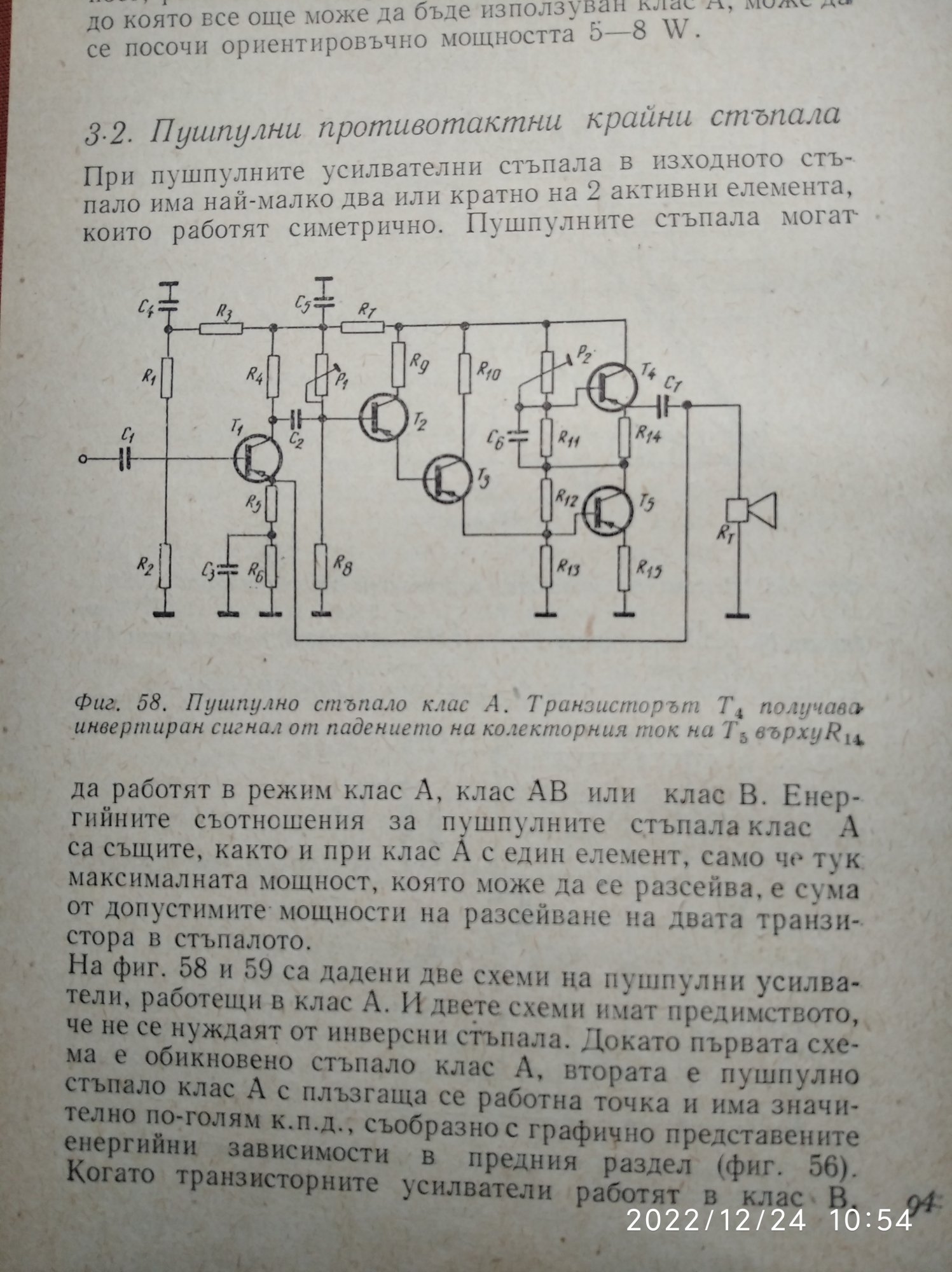

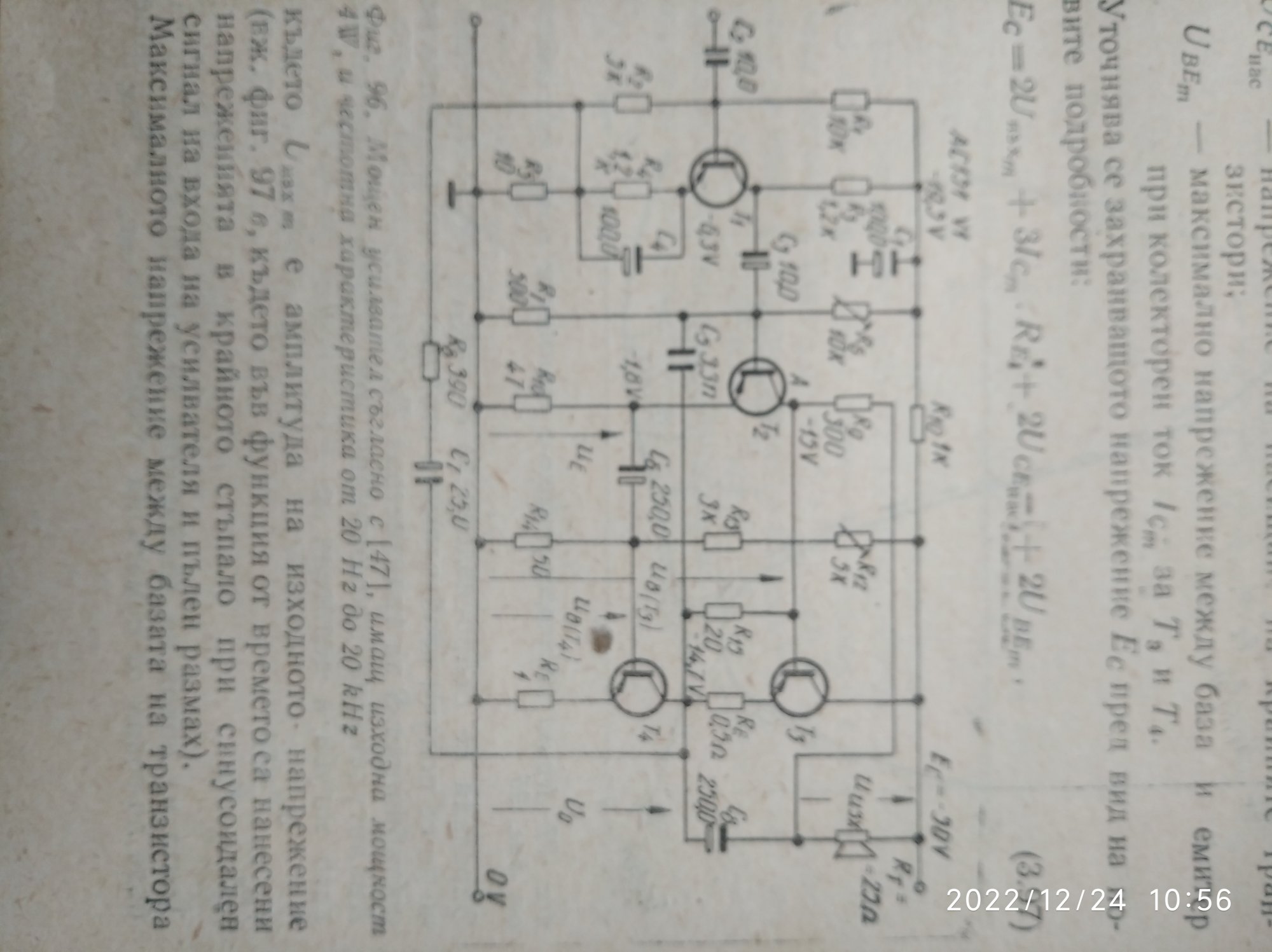

Юра, смотри, один шаг до полноценного двухтакта в А режиме. Повторитель, качающий нижний этаж выходников, превратить в разделенную нагрузку, с нее на верхнюю пару подать управляющий сигнал .
Похожая схема есть в болгарской книжке.
Книжка за 1970 год

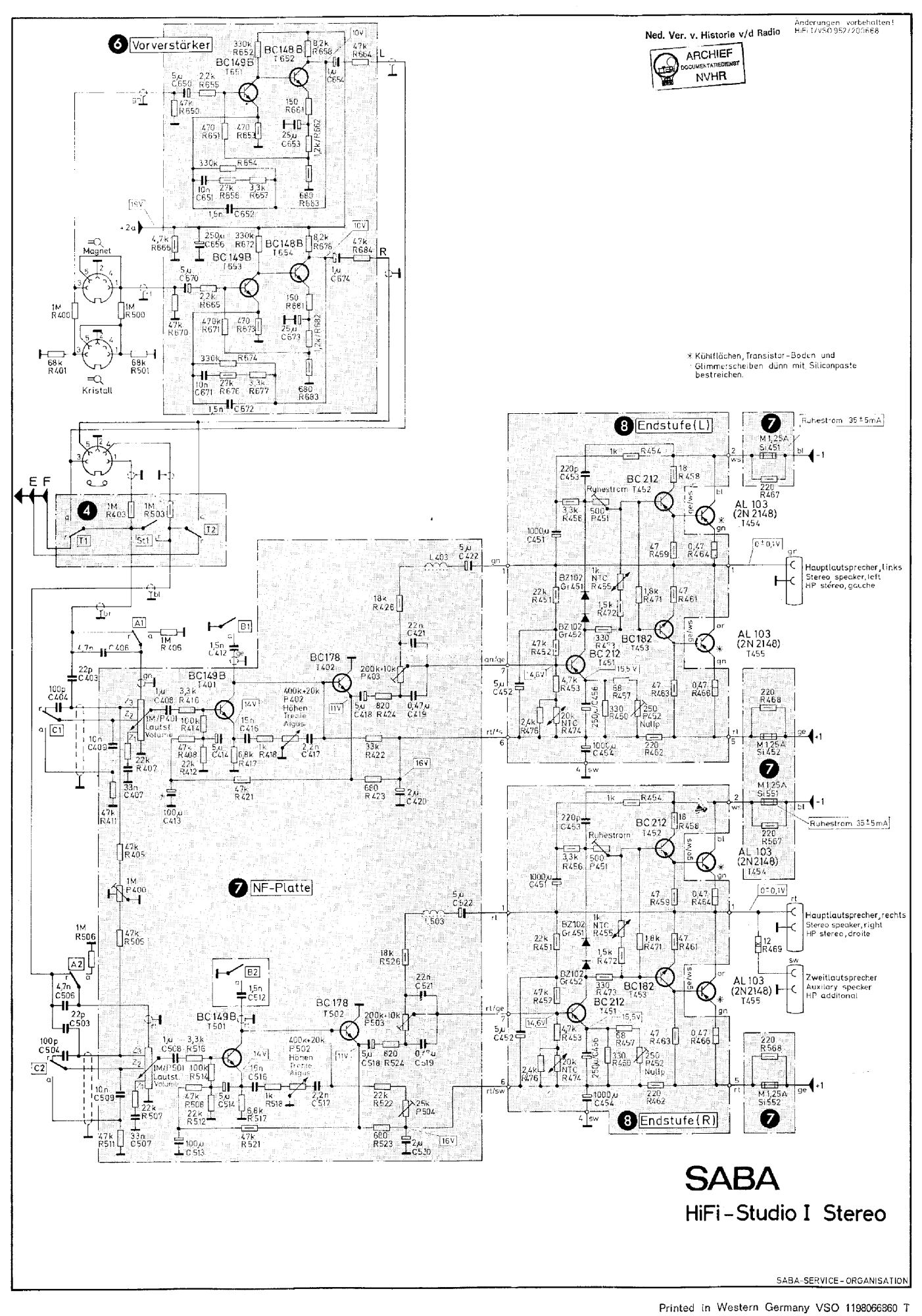

SABA
    1.2 MB · Просмотры: 371

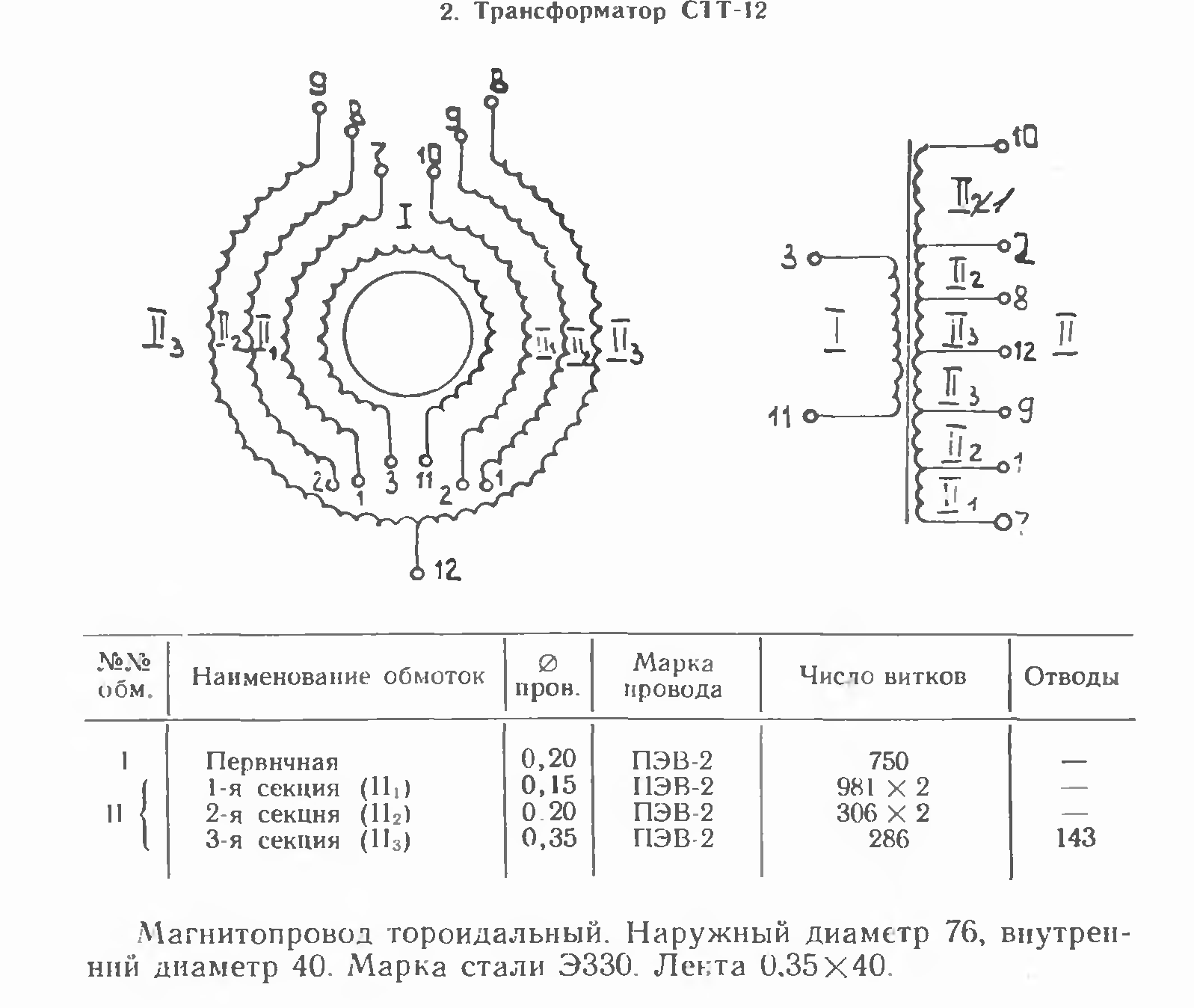

Винтажный интегральный усилитель Electro Voice с германиевыми транзисторами, я слушал один такой EV-1144 у друга дома, и звук был на удивление хорош, заметьте; в таких усилителях, где используется промежуточный трансформатор возбуждения, очень важно, чтобы вторичная обмотка этого трансформатора была намотана бифилярно.
Классическая схема, наилучшим образом реализует все частотные и мощностные параметры германиевых транзисторов. добавлю к вашим словам, что в данном варианте трансформатор мотается трифилярно, то есть, все обмотки мотаются одним жгутом или точнее , свитым вместе канатиком.

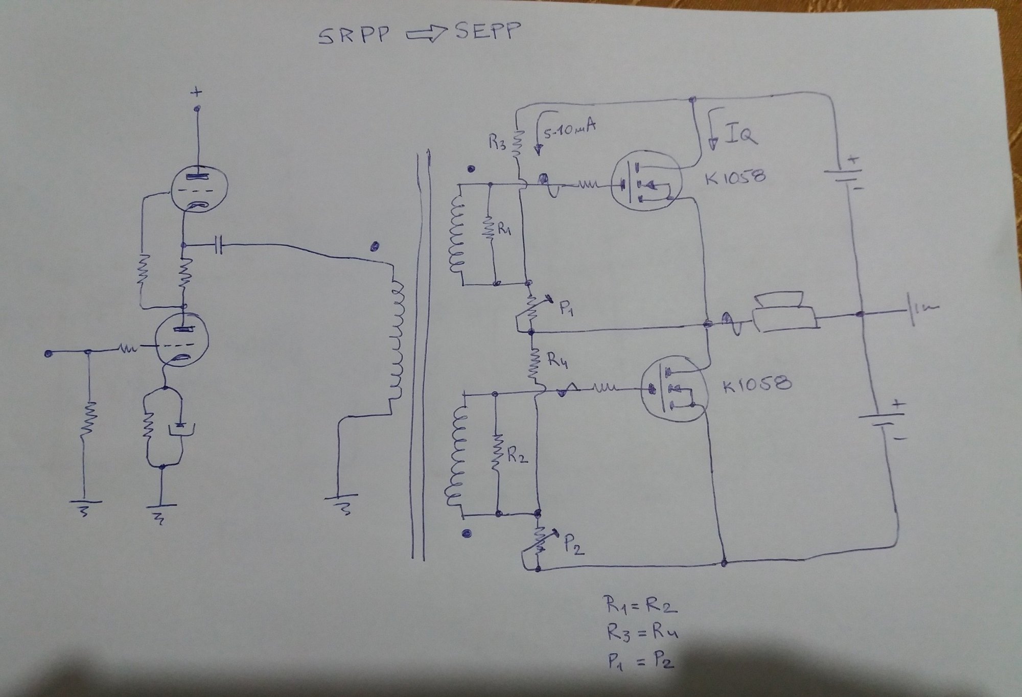

По такому же простому принципу работы можно сделать качественный гибридный усилитель, используя современные полупроводники для выходного силового моста СЭПП, это простая принципиальная схема,
интересно, что при почти точно таких же используемых элементах выходной силовой мост SEPP можно легко преобразовать в выходной мост Circlotron, конечно, изменив тип выходного силового моста, характер звучания будет немного другим.

Вот эту Сабу (студио 1) я посоветывал купить на Ебае одному товарищу.Он до этого уже больше 10 лет маялся,"свой звук" искал.Когда купил,послушал (с Телефункенами Тл 80) тоже с моей подсказки купленные)и тему закрыл уже больше 6 лет,как.
Живёт у меня знакомый в Германии -кучу всего переслушал.Купит- послушает ,даст обьяву на тогда ещё "Молотке"И продаст в СНГ. А вот Электровойс такой себе оставил. С Фарфидейлами 16 Омными на кобальте слушает уже лет десять.

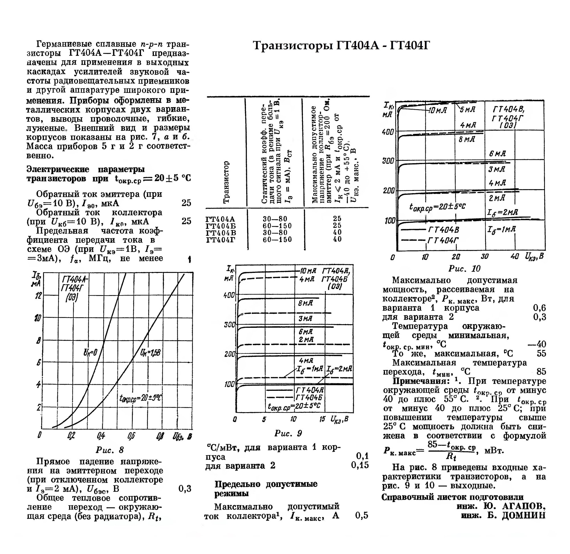

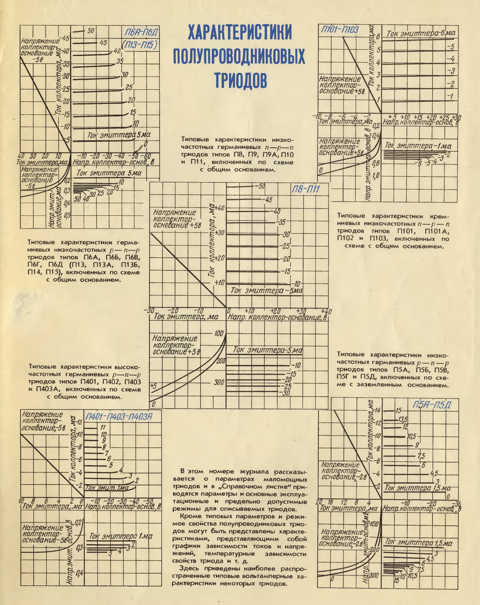

Как вам линейность?Ток 8А,частотка 250кГц.Единственное к-э 32В всего.Но для домашки этого вполне хватает.
Да все германцы имеют такую линейность, просто перестали так рисовать.
    641.1 KB · Просмотры: 198
    687 KB · Просмотры: 206

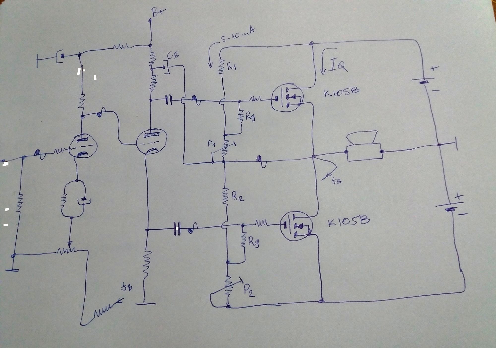

Эта схема как раз лучше работает БЕЗ межкаскадного трансформатора с транзисторами разной проводимости , вариант комплементарного повторителя. В вашем варианте транзисторы в обоих плечах работают с разным включением и без общей негативной обратной связи, не лучшее решение.
У вас во вложении и кремниевые низкочастотные сплавные показаны.
Линейность тоже на должном уровне.
Эти кремниевые сплавные (П101-П104) говорят тоже очень интересно звучат в преде если 1-2 поставить.Но лично не пробовал.
Это может быть не сразу очевидно, но оба транзистора вносят одинаковый вклад в динамическую симметрию выходного переменного тока по отношению к динамику.
за это отвечает специально подключенная сеть «смещения», состоящая из 2-х последовательно соединенных резисторов и 2-х подстроечных потенциометров, эта сеть смещения отвечает не только за правильную установку рабочей точки обоих транзисторов, но и отвечает за настройку выходная симметрия переменного тока,
таким образом, верхний транзистор настроен на работу почти как любой «истоковый повторитель», в то время как нижний транзистор работает как «стоковой повторитель» с сильной локальной отрицательной реакцией переменного тока, полученной от резистивного делителя R4 и P2, таким образом передаточная динамическая характеристика нижнего транзистора линеаризуется и близка к характеристике триодов, чем пентодов, но коэффициент усиления по напряжению также снижен
, преимущество такого соединения в том, что используются однополюсные транзисторы N-типа, которые имеют точно такие же параметры по отношению к N/P варианту силового выходного моста, это важно в случае, когда нет глобальной негативной реакции используется.
такие силовые мосты SEPP обычно генерируют ярко выраженные четные гармоники на выходе.
Ярко выраженная вторая гармоника и очень короткий хвост остальных будет почти у любого выходного каскада на одиночных биполярных транзисторах.
Гибридниками обычно интересуются чтобы избавиться от звуковых трансформаторов, а здесь наоборот.
Я согласен с вами, что лучше сделать гибридный усилитель без какого-либо трансформатора сигнала,
Например ; гибрид, состоящий из одного триода на входе в качестве усилителя напряжения, который напрямую подключен к другому триоду, который подключен как фазоинвертор,
но это также ступень возбуждения, которая управляет выходным силовым мостом SEPP,
на анод чередования фаз через конденсатор Сб поступает положительная реакция, динамически уравнивающая сигналы возбуждения верхнего и нижнего транзистора К1058 с целью симметричного вывода сигнала на динамик,

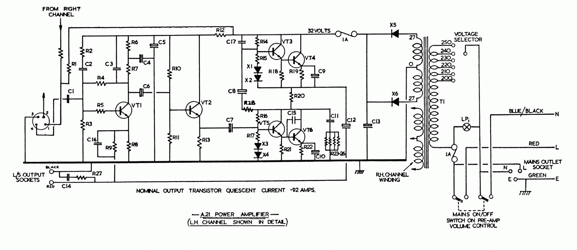

если вы внимательно сравните, то увидите, что в усилителе класса А JLH1969 используется практически такой же принцип работы, с той лишь разницей, что в JLH 1969 все активные элементы представляют собой транзисторы биполярного типа, которые напрямую связаны друг с другом.

здравствуйте, была схема где то здесь на 157уд1 + сст-12 + 1058 по схеме выше , гидрид интересный появляется.

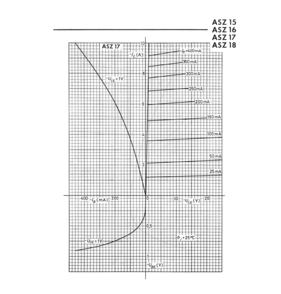

Это не тот параметр чем может гордится тот или иной транзистор. При равном импедансе нагрузки линейность будет почти у всех биполярных транзисторов, кстати что не скажешь о полевых.
1058 и германий таки две большие разницы. Втрой может потребовать усложнения схемы.
У вас неверное понятие о полевиках, особенно латералах.
