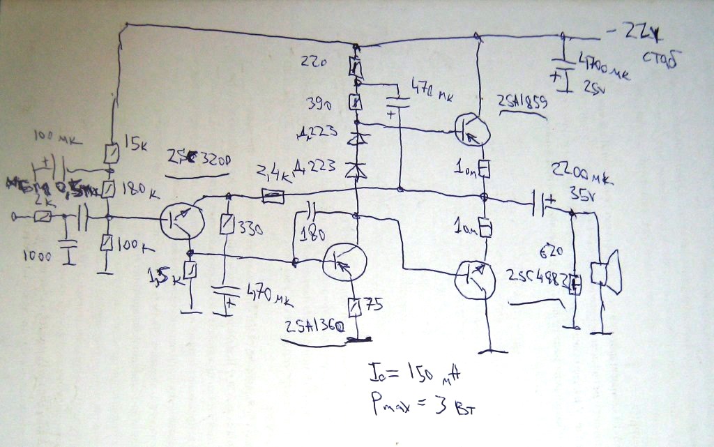

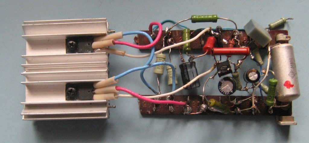

Примерно три года, включается бесшумно, никаких двойных и пр. тумблеров, рэле нет, простой вкл/выкл, Спаял на расшивке, что и делаю года с 1982, никаких печ. плат.
Транзисторы фирменные, от убитого унч Харман 2000 года. На входе классика, кондер МБМ 0,5 мкф*160в, 1967 года выпуска, с фольгой

Ну вот, и что на выходе? Двойка или тройка? Одинарный каскад.
Ну и звук как из ведра, если хотя бы 4 ома подцепить. Вернее, постольку поскольку Юрий Робертович паял, очень мной уважаемый, то звук как из очень качественного, красивого, с белой эмалью и цветочками ведра.
Кто понимает, режим АВ, ток покоя 150 ма. Бета 450, 250, и пара 140
Кто понимает в первую очередь видит "миллеровский" конденсатор коррекции на 180пф. Ну и да, на больших уровнях громкости Ун перестанет справляться с питанием баз выходного каскада что приведёт к одностороннему ограничению. А если отбалансировать выход чтобы оно было симметричным- то к снижению выходной мощности. Собственно 3 ватта при питании 22 вольта на это очень чётко намекает. Ставим "двойку"- получаем 10 ватт. Или запас в 7 ватт сверху по сравнению с тем что нарисовано.
Кто понимает, сообразит, что эти 3 Вт честнее, чем 10 Вт на двойке. Из- за разной заметности клиппинга "одиночки" и "двойки".
В результате максимальная неискаженная на слух громкость с одной и той же АС у этих вариантов будет примерно одинаковой.
Усилитель с одинарным выходным каскадом по своим свойствам ближе к ламповым.
К каким ламповым он ближе? В каком месте ЭТИ три ватта честнее ТЕХ? Разность заметности клипа- хрен там плавал, у единички односторонний у двойки симметричный примерно с размахом -2-3 вольта от питания.
Мне нравится, как сидят и в симуляторе критикуют схему. Зашибись!
4 электролита в цепи сигнала.Пос к тому же .Слабый выход на 2 амперных транзисторах в изолированном корпусе / умощнить бы хотя бы кт818/819 .был бы толк. Блин у меня в телефоннике три пары с общем током покоя 300-400ма стоят и все нос воротят. Почти 200 вольтовые транзюки на питание 22 вольта, а 300вольтовые на 30 вольт вызывали неприятие. Ну и ну.
Кстати транзюки то отличные .Надыбать бы их в лабазе недорого десятка три парных взял бы по гуманной цене.

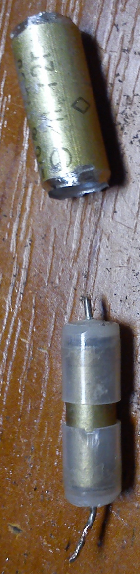

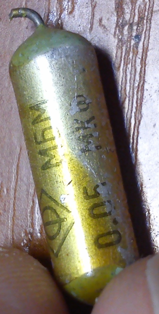

А мне тоже почему то МБМ нравятся и я их часто использую. Именно залитые компаундом с торцов.
я почти все выбросил.Полипропилен лучше
полипропилен намного лучше и лавсан тоже
Понятие ЛУЧШЕ - не означает ПЛОХО ... ;)
Да,и лучше ...вот только для ЧЕГО...
Растрёпанный МБМ (что показал на фото выше )будет ЛУЧШЕ на новогодней ёлке с рядом включенными и мигающими лампочками..._elka _hm_
