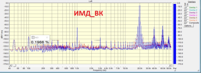

тут вопрос в том что считается этими "высокими параметрами" , ИМД например обычно скромно не приводятся вообще.
Это да. И я не знаю что там намерю по завершению проекта. Что смогу покажу. Остальное в плане изменений подскажете.

Тут всё очень просто. Ток покоя должен быть больше тока нагрузки, как только ток нагрузки превышает ток покоя, резко растет выходное сопротивление, причем только на пиках сигнала(однотактник же) и резко возрастают гармоники, особенно высшие, в звуке появлятся грязь.
КТ908 - очень достойные транзисторы.

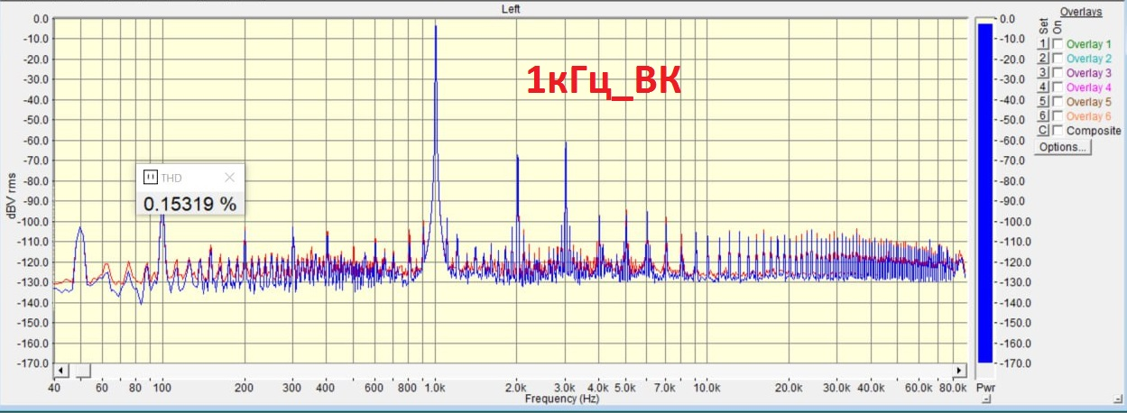

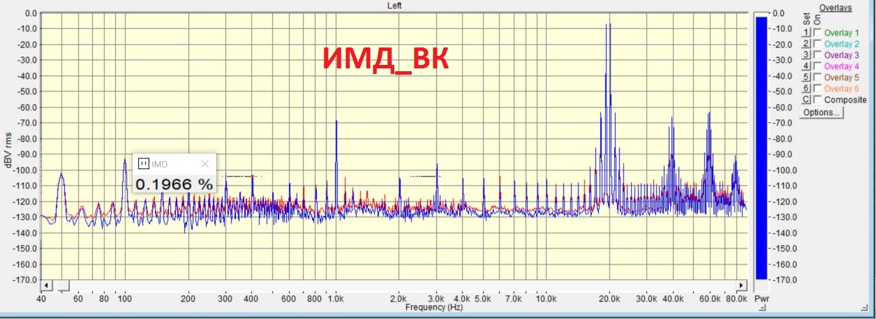

Что касается измерений и драйвера, и ВК, то они приводились ещё на старом АПе.
На старом АПе умнейшие люди зачем-то удалили всё что касается усовершенствованных версий.
Я у себя еле нашёл улучшенную версию ВК, привёл её здесь пару страниц назад.
Было бы здорово, если б Вы выложили здесь и другие усовершенствования.

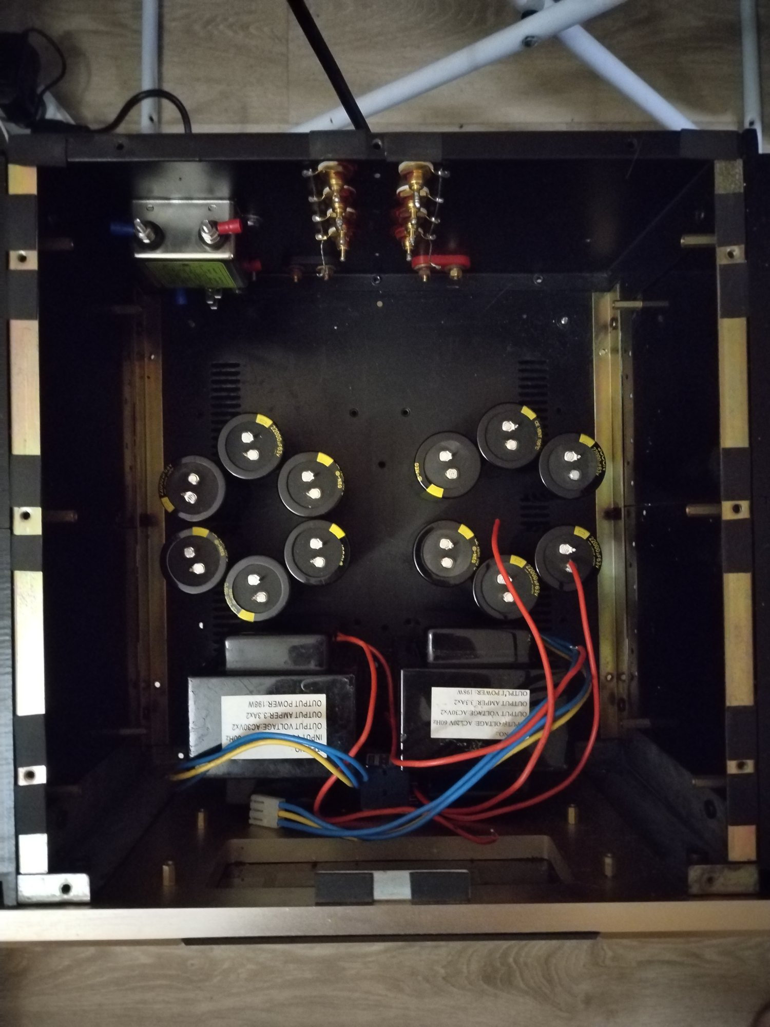

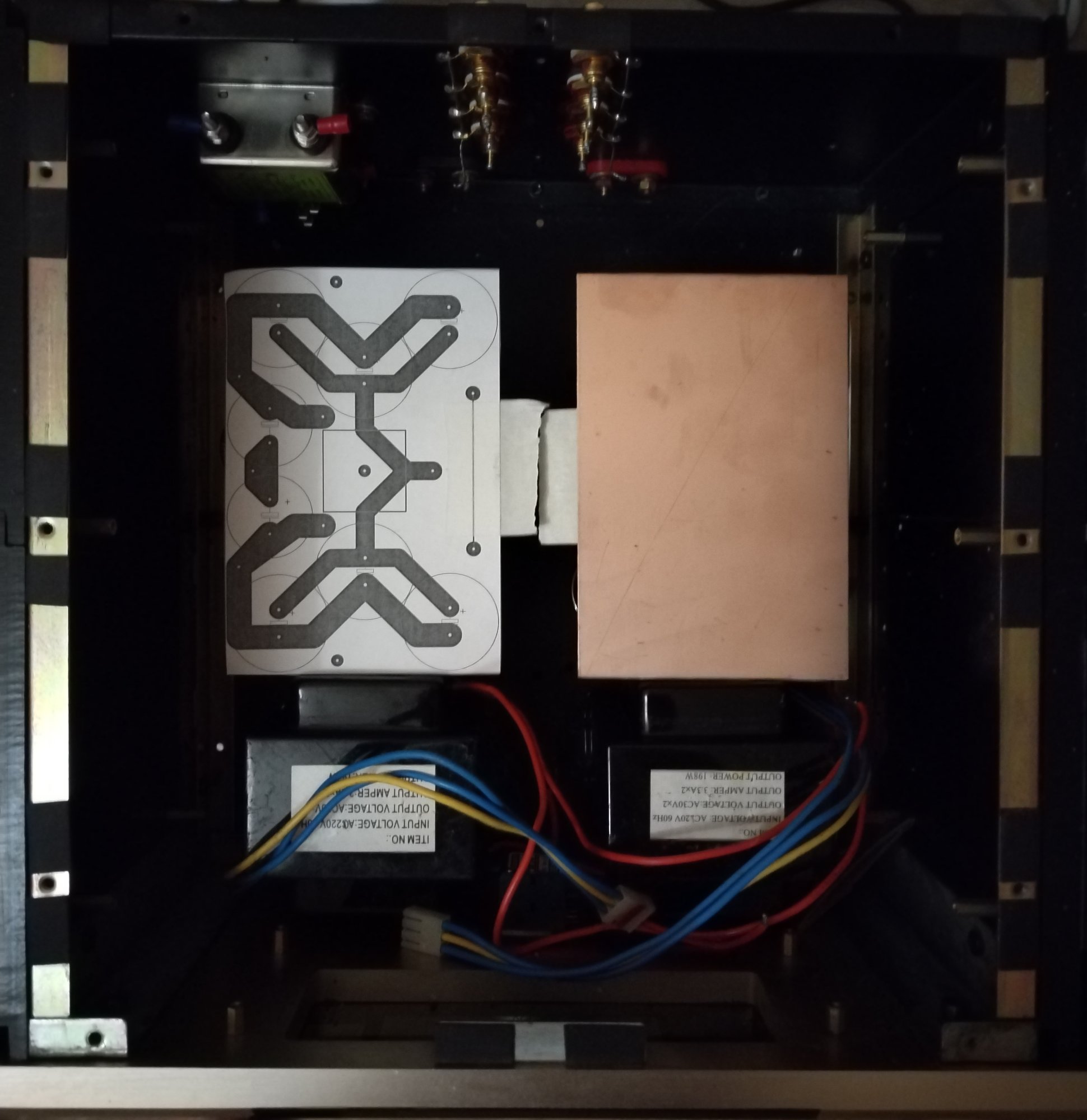

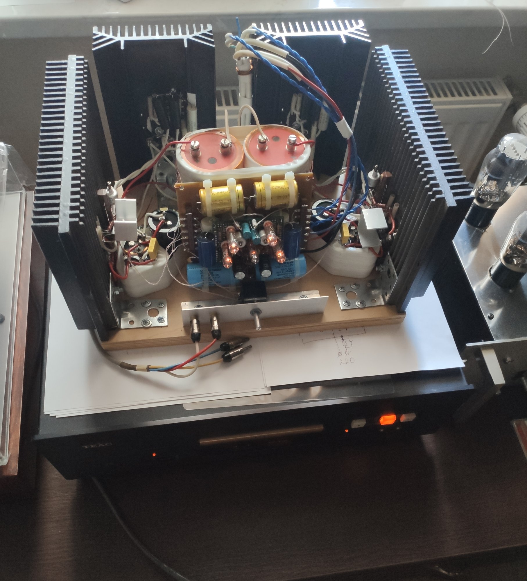

У меня предложение доделать такой же усилитель как у Сергея у меня.
Единственно, мне не понятно для чего его делать весом в 30 килограмм единым блоком?
Думаю можно отделить не только пред, но и БП.
Или можно сделать напольный вариант на фетровых наклейках под ножками для лёгкого передвижения по ламинату или плитке, можно и на колёсиках.
Меня пока напольный вариант привлекает. Пред отдельно. Причём пред отделить без выходных трансформаторов, без силовых трансформаторов (анодного и накального), а может быть и без синхронного выпрямителя. Чисто каскодный драйвер и входная коммутация с регулировкой громкости. Сделать маленький удобный блок на столе, а остальное в напольной башне. Но это обдумать надо.
24,909
11,606
Саша, думаешь я не прикидывал такой вариант? Но железо без подмагничивания не лучший вариант для звука, к тому же эта хрень и так под 30 кг, а если еще пару трансов туда засунуть ( а они не могут быть меленьким, минимум 20 квадратов) у меня зенки лопнут его двигать. И я всетаки не так уверен, что это будет эффективно с точки зрения того же тепла, еще обязательно будут проблемы с линейностью нижнего полевика, тот, что стоит уже не подойдет, а выбор не такой уж большой.
Сергей, если кратко, я за то, чтобы без фанатизьма. Затратные решения не самые лучшие.Для меня, конечно. А вообще- кому как нравится.

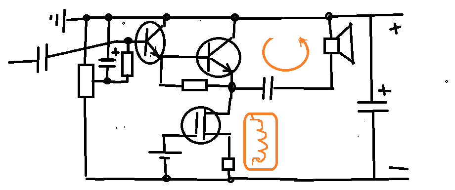

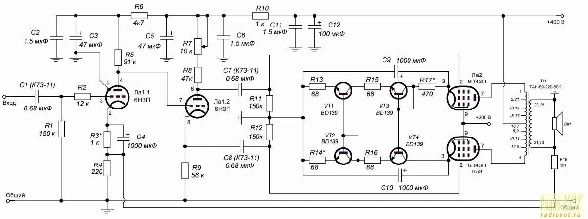

повторитель,ему еще УН нужен,самое простое лампа с трансом,или опер мощный
Ну это понятно как само собой.
я пробовал ,только на биполярах 5200+кт602б верх
Ну это схема Васянина или её вариации
vk-vasjanina-png.94152
А мне интересен именно вариант на полевиках. Инете что то не чего не нашел кроме болтовни.
Вот еще один вариант но дроссель сложный. PDF во вложении.
нет это совсем не Чуфолли и кпд у Васянина выше почти в 2 раза тк ИТ модулируется и получается почти двухтакт по кпд
у повторителя Чуфолли главная идея в том,что ток сигнала не течет через бп и его кондеры,тк нагрузка подключена параллельно активному транзистору и как "дросселем" отсекается по переменному току от блока питания
а делать можно на чем угодно

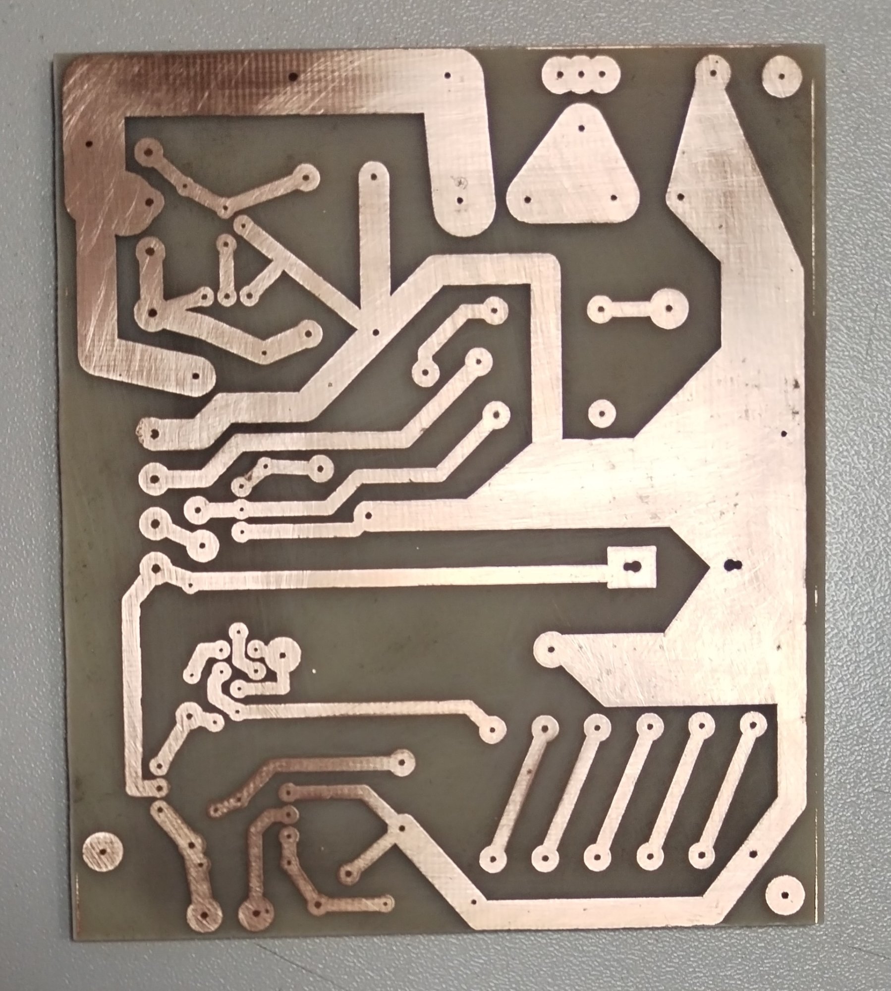

тем временем, в далекой далекой галактике... IMG_20240416_212000.jpgIMG_20240417_232755_edit_89458570178320.jpgIMG_20240418_094855_edit_106044845086732.jpg
привез с дачи корпус и понеслась...
Вот это замечательно. Правильные конструкции с правильным монтажем.
Это у меня только очень плохой навесной монтаж, но устраивает, работает.
Что это Вы такое собираете?
Уж не гибрид ли с агеевским ВК? А обратная связь на драйвер есть? У меня без ея хреново заиграло.
гибрид без обратки с агеевским вк. замеры на макете показали вполне хорошие результаты. до 60w thd не более 0.08%. мне достаточно. хотел четыре канала уместить, не влезло... (
почти запаял все детали в стаб сегодня. сейчас развожу выпрямители. пред с лампами смонтирую на плате прям на задней стенке с входами. вот только думаю еще... делать селектор на вход или нет...

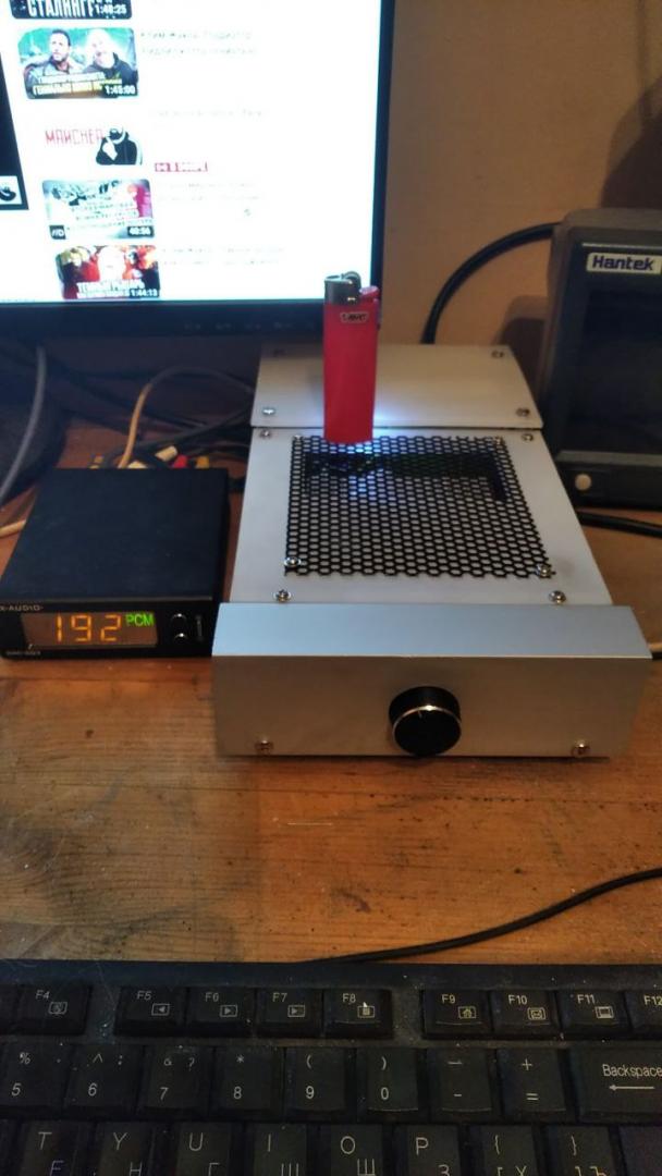

user2340_pic16489_1696880893.jpg Totentanz и источник в виде ЦАП FX-audio на чипе ES9038. Он мне нужен был для измерений, но слушать его тоже никто не запрещает.
Ну а про С-90 , когда закончу работы по Белому Дракону - обязательно послушаю с его помощью.
