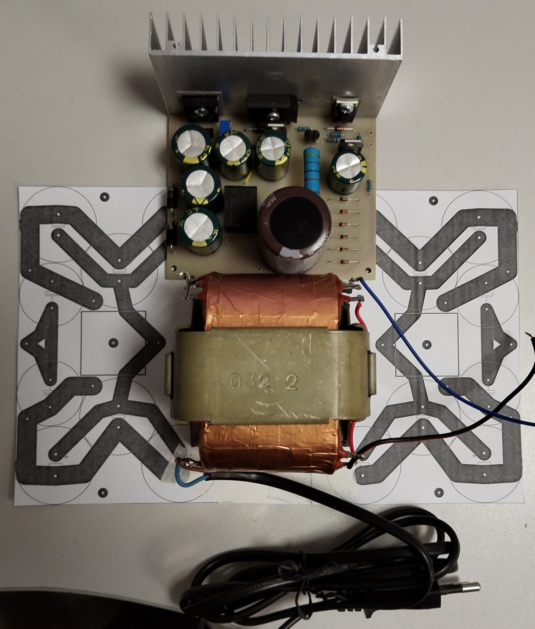

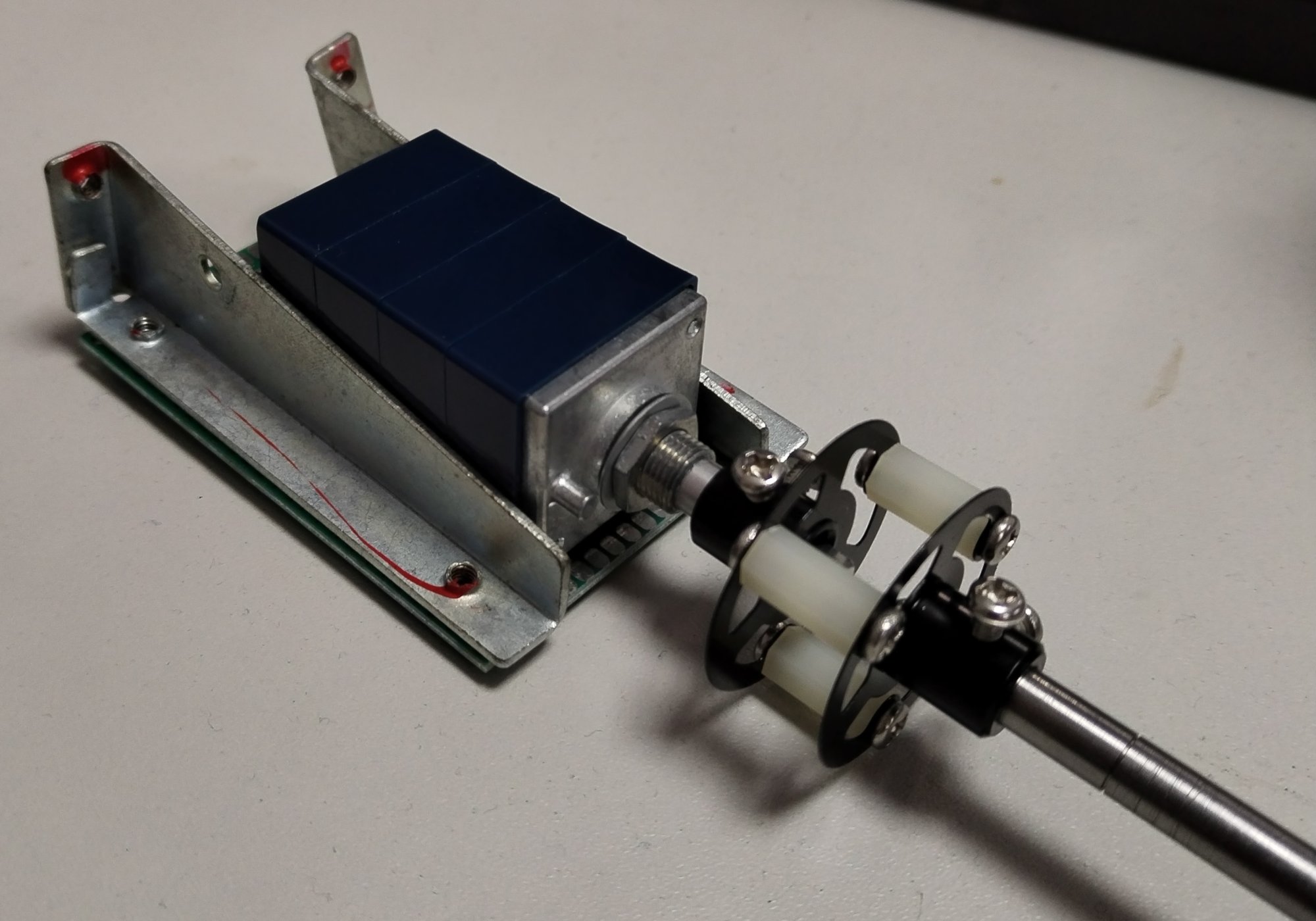

Регулятор громкости не поместился на передней панели?
Поместился, но безумно хочется центральную точку земли сдвинуть по возможности к панели входов.
было принято нелегкое решение установить блок стабилиции над регулятором громкости, с экранированной пластиной, конечно... радиатор платы повернуть к входам и заземлить. IMG_20240420_165026_edit_156820867732623.jpgIMG_20240421_121516_edit_172395676524702.jpgIMG_20240419_115504_edit_135153785985889.jpg

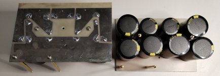

Компановка в основном путёвая. Единственно, не понятно, почему стабилизаторы не рядом с трансформаторами. А так нравится. И железяки у Вас хорошие. Для меня изготовление железок возможно только дома, внутри квартиры... Поэтому вид, к сожалению, не тот.
в центре будет еще транс для ламп. под его ноги на плате в центре стойки. он только сверху может стать, высота... IMG_20240419_123033_edit_135143361347455.jpg

У меня подобных проблем нет. Выношу в сторону или весь БП, или силовые трансформаторы с выпрямителями. И становится гораздо легче, в буквальном смысле. И места для собственно усилителя больше, полезно.

132 с возможностью добавить 24 еще... на канал.

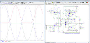

На днях сложился удачный гибрид с лампой на входе, и парой латералов на выходе. Прежние варианты в чем-то да гадили звук. А этот заиграл на удивление.
Я его на радостях отправил друзьям в Питер, на прослух, себе даже схемы не оставил, нарисую вдогонку. И оттуда сказали- а оччень недурственно звучит. И неутомительно совсем. Лампач его ясно дело переигрывает, в микронюанцах, верхушечки там, воздух или вуалька какая-то, но я одих хер наверху глухой как пень, а вот мощь, средина и крепкий низ очень радуют.
Нарыл пару пробничков а вдруг кому зайдут
В перевернутой схеме входной повторитель не замороченный, просто болталась без дела цепь смещения, ее прицепил. Без повторителя мощник просит низкого выходного сопротивления источника, а с повторителем можно регулятор громкости цеплять.
другая фишка этой схемы, драйвер на П 605 запитан повышенным напряжением, можно не цеплять вольтдобавку, сигнал заметно лучшеет на максимальном уровне.
Я всё это время слушаю макет гибрида в классе А. Лампач ни разу не включал, но хорошо помню его звук, т.к. слушал до того полтора или два года.
Так вот, гибрид с этим повторителем на выходе (повторитель С. Васянина с полевиком) работает весьма прилично даже с моим наспех состряпаным драйвером.
