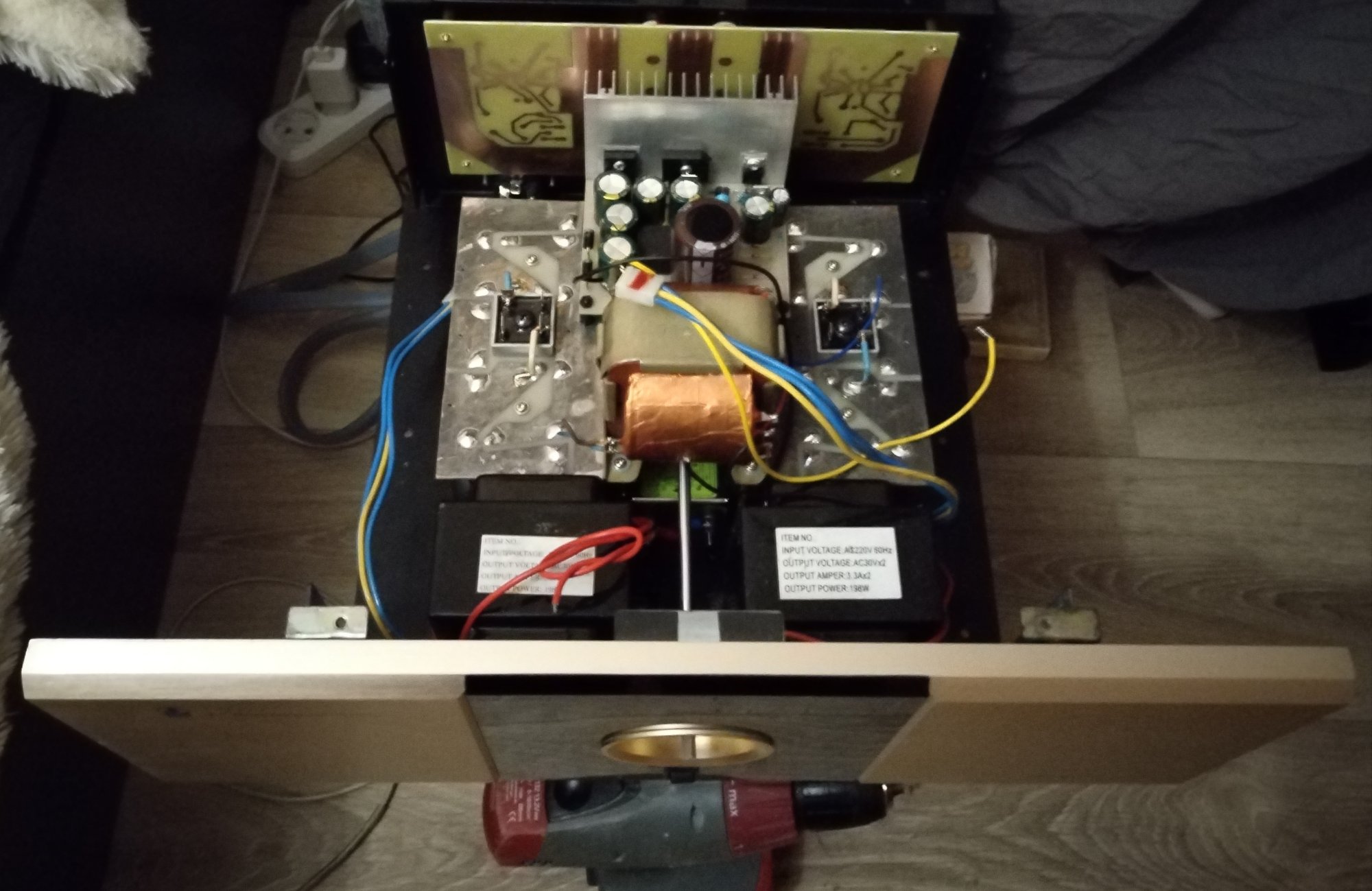

Немножко продолжу.
Предыдущий заход закончился получением нужного МКТ.
Теперь берусь за питание. Здесь в преде гибридника у С. Васянина синхронный выпрямитель. Вот его я сегодня и соорудил. Схемка простая, но нужен был трансформатор с двумя обмотками по 320 - 350 В. У меня такого нет, поэтому Сергей нарисовал по моей просьбе выпрямитель работающий от одной такой обмотки.
Так же просто, но на два диода больше.
Поскольку на этот раз я не ограничен малыми габаритами БП, решил использовать конденсаторы КБГ-МН. Они у меня лежат уже много лет и ни в один нормальный корпус не помещаются. Получился эдакий кирпич.
Всё остальное на этих конденсаторах и закрепил.
Пока опробовал без нагрузки, с 320 В переменки получил 435 В постоянки. Нормально.
Завтра испытаю под нагрузкой.
Далее надо получить необходимое напряжение смещения верхней лампы каскода. Для этого спаять небольшую схемку на полевиках. Это будет в следующий подход. Так мелкими шажками иду вперёд.

Испытал сейчас синхронный выпрямитель под нагрузкой.
При напряжении со вторички трансформатора 345 В и токе нагрузки 110 мА на выходе выпрямителя 346 В, схема преда рассчитана на питание 350 В. Вполне хорошо. Трансформатор используется ТАН-59. Жаль, его не хватает по току накала и на накал преда. Придётся ставить ещё небольшой накальник.
Анодное питание есть. Продолжение следует.

завтра на работе собираю плату преда
Красиво Вы делаете, основательно.
Я для ламп печатные платы не использую, т.к. схемы минималистские, смысла нет. А этому гибриднику (по схеме С. Васянина) и для ВК печаток не надо. Единственно, схемку смещения верхней лампы каскода на двух полевиках имеет смысл на дырчатой макетке распаять.

Я об этом:
1. "Культура производства" с каждым разом, приближается НУЛЮ, шнурки, дороги в пп,..
2. ЗАЧЕМ ВСЁ ЭТО, РЕТРО ХЛАМ!!! И в БП, пробежало - "синхронный выпрямитель", жесть, повёлся, зашел,.. у "синхронника" падение на "диодах" 0.1В, ток до 100А (если что), смд и габариты на порядки меньше (наводки, шумы,..)
Вы о КПД, преобразователях, а я о звуке. Вещи разные, одно другому не мешает.

завтра регулятор громкости поставлю на уголки...
24,874
11,570
К такой красоте ещё бы звука хорошего..
Интересно как Вы добьётесь результата именно в плане звука.
У меня с одним и тем же предом работал агеевский ВК без ООС и сейчас уже довольно долго работает ВК в классе А по схеме С. Васянина. Второй явно лучше звучит. На НЧ основательно и динамично. Агеевский такой энергетики звуку не даёт.
Я здесь об этом столько раз талдычу, может быть кто ещё решится на подобный эксперимент.
