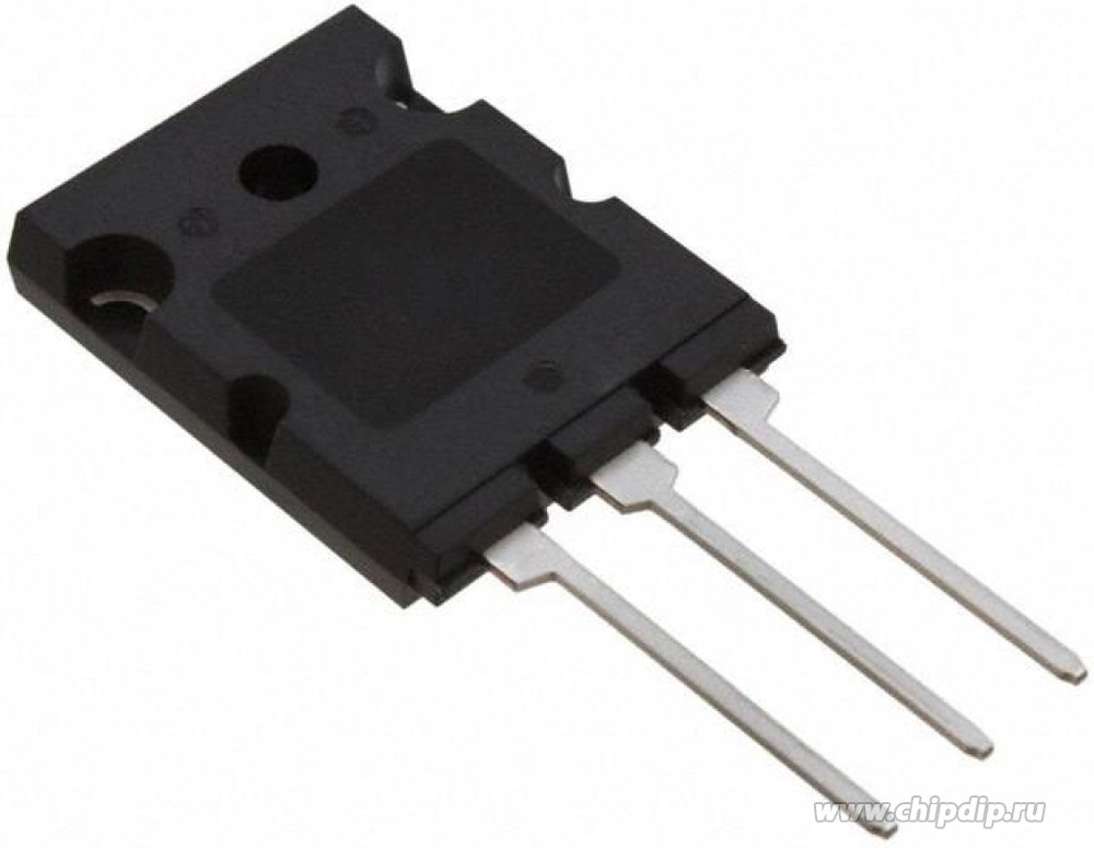

На васянинский нормальных транзисторов не найти.
Биполярные можно.
С полевиками проблема. Т.е. они в ЧипДипе есть, но по цене пары латералов, в районе 4-х тыр за штуку. ЧипДиповцы продолжают охреневать.
Я себе давно покупал, поэтому сейчас проблем не было.
В качестве драйвера можно использовать любимый драйвер А. Резвого в виде СРПП на 6С45П с МКТ без подмагничивания и входным трансиком. По идее хороший вариант. Если не хочется ставить Е55л. А можно поставить МКТ на выход любого SE на 2А3 или просто доп обмотку домотать. Вариантов для применения этого ВК много.
