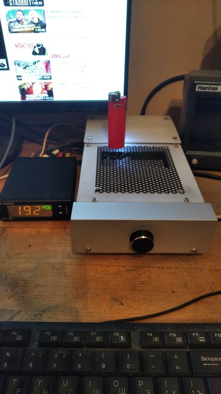

У меня на столе сейчас усилитель стоит с характеристиками я бы сказал получше. И попроще, хотя оно конечно куда глядеть. Цельных 6 транзисторов и 1 ОУ на канал.
Дорогущие отечественные транзисторы и сверхдорогой ОУ 157уд2. Кстати да, стоит он сейчас как чугунный мост, но он у меня просто есть. И ещё есть.
Очень исчерпывающий ответ. "Я бы сказал"-это не характеристика. Печально, что вы балабол.
Печально для вас, я к сожалению нормально его обмерить не смог, разрешения ЦАПа не хватило, шумовая полка -100дБ, а искажения где то ниже. Ну и нахрена мне этот недомер выкладывать, только позориться.

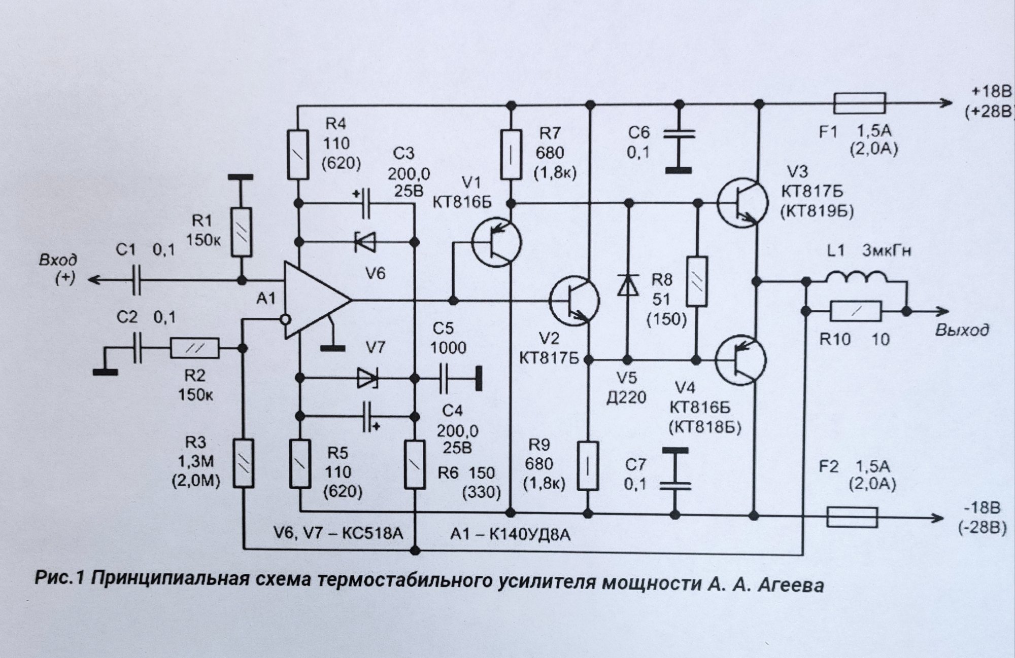

Слышал об усилителе Агеева много. Никогда не собирал.
Собственно схема Агеева:

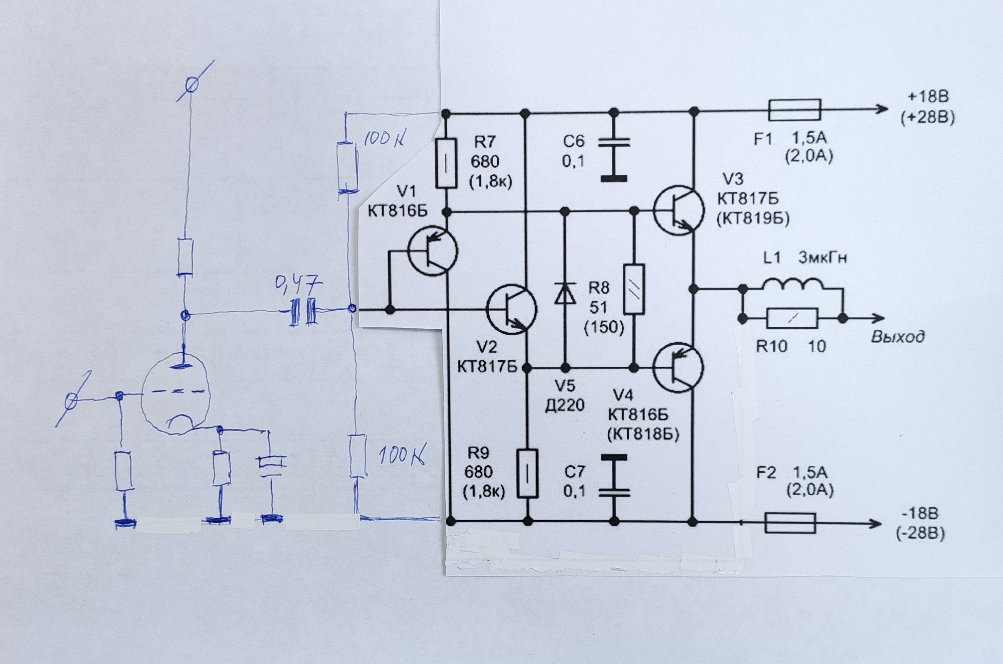

Хочется скрестить его выходной каскад с лампой. Сделать нечто подобное для двухполосного усилителя в НЧ полосу:
Столь просто можно?
Так вроде есть гибрид Лачиняна, аж два варианта, не видели? Народ пишет, что не у всех запускается.

Кстати, у К157УД2 параллельный выходной каскад, также он есть у 140УД25, 140УД26, 1407УД2, 1407УД3

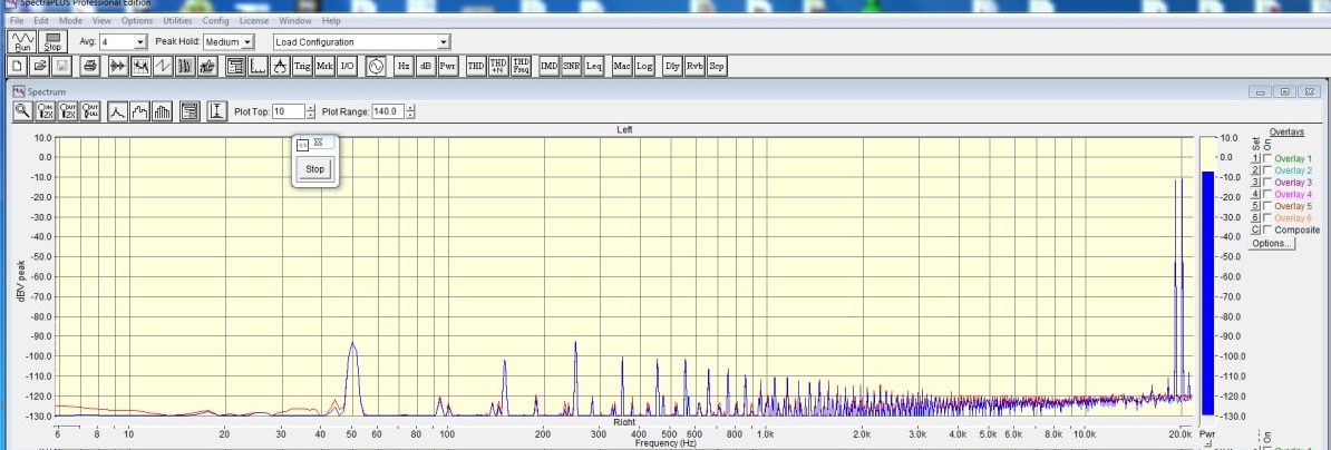

сравнивать конечно тяжело, всё таки мощность меньше. Но вообще то искажухи даже на собранном навесом усилке я намерил по ИМД -110дБ(это 19+20кГц ) по палке 1кГц. Мощность нарастить проблемы нет, пока готовый усилок- небольшой. НО - по искажениям лучше 2050 примерно .. намного
На выходе около семи вольт в обе стороны, нагрузка 16ом. "гребёнка" негармоническая-помехи от компа. Я не волшебник, пока измерять только учусь))) :) И руки из задницы) _kluch

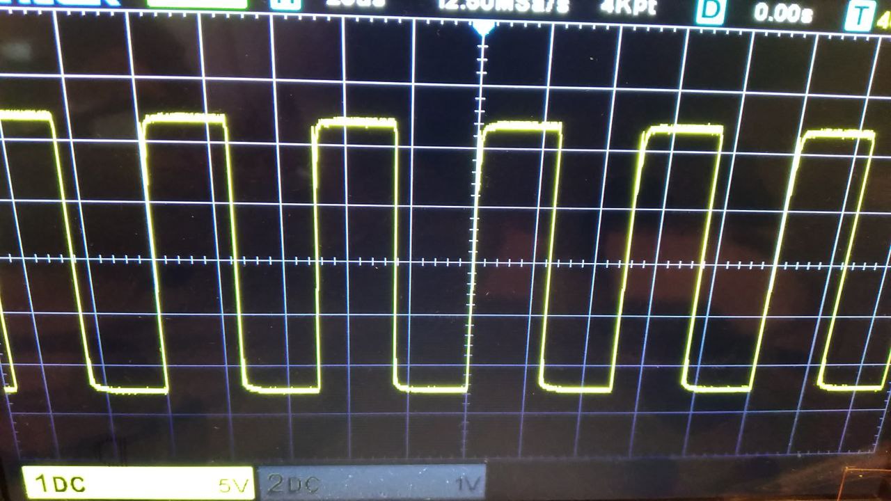

а меандр?
Нет, не видел.
Знаю АБ этот выходной каскад включал, работал надёжно. К готовому выходному каскаду пристроить ламповый драйвер не особо сложно, справлюсь.
Нашёл этот самый усилитель Лачиняна здесь на форуме. Как бы не сильно интересно.
Почему? Кажется, то что вы хотели? Лампа и параллельник.
Посмотреть вложение 73640Посмотреть вложение 73641

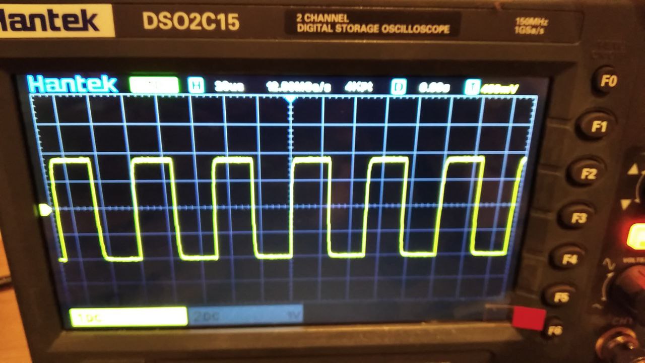

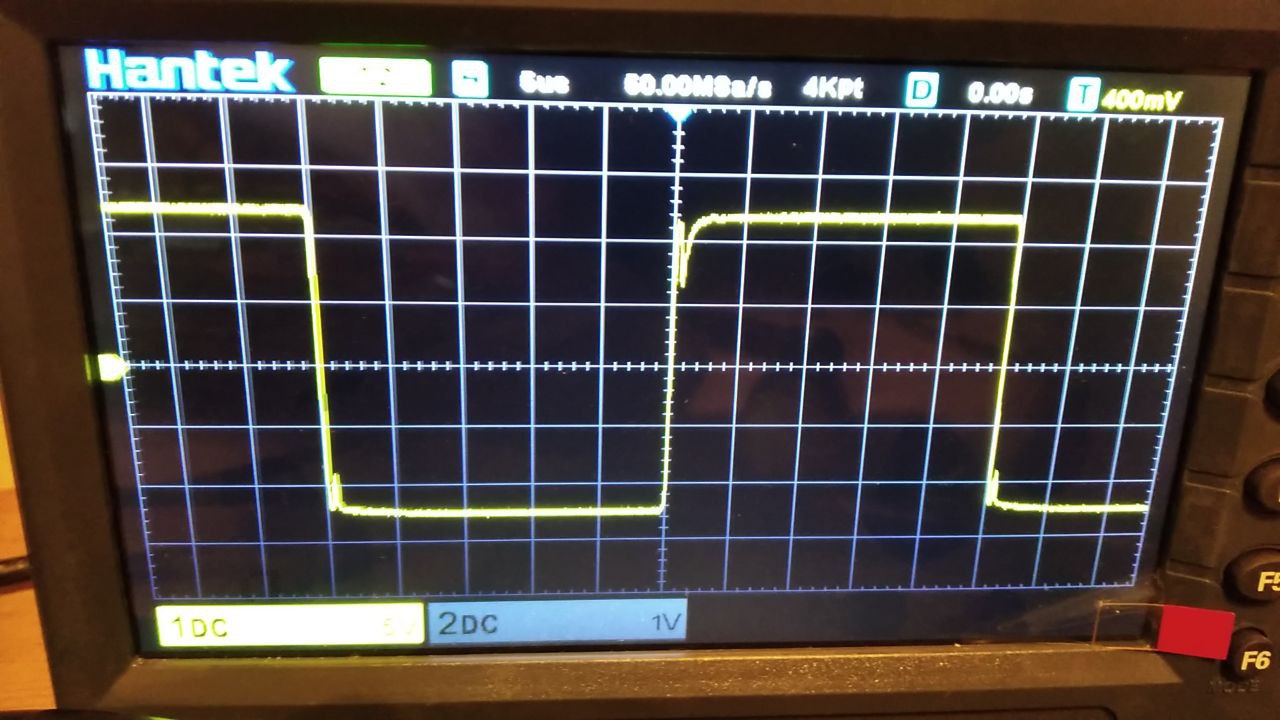

это меандр в клипе. к сожалению не готовился выкладывать, эт рабочие снимки, так что пардон)
А это в нормальном режиме:
Везде 20кГц

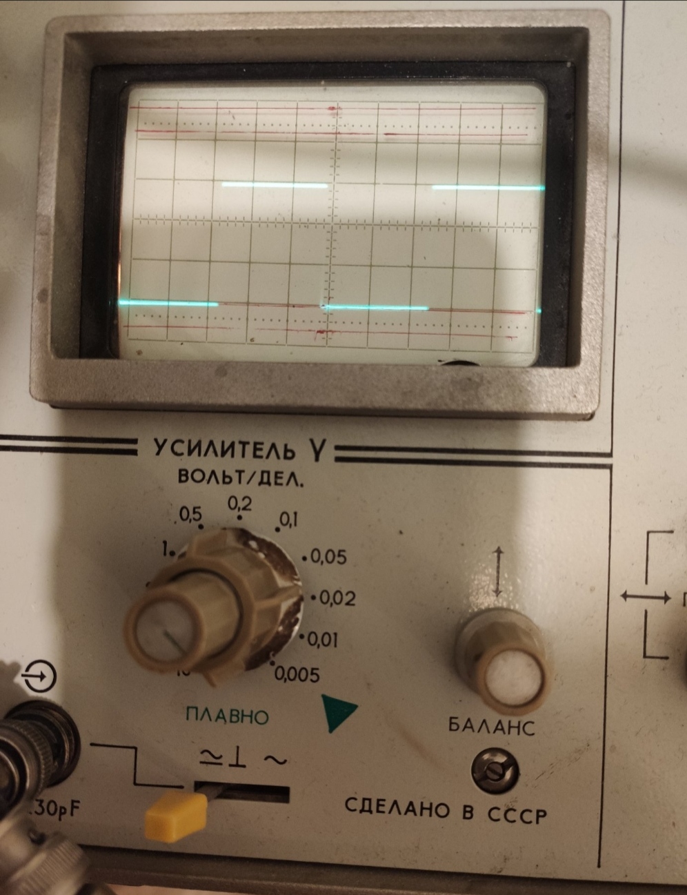

Забавно, прямоугольник у лампача выглядит не хуже. И выходной трансформатор не мешает. Правда это просто испытание на 1 кГц. По частотам при какой-нибудь переделке погоняю. Например, когда выходной каскад бриллианта Агеева подключу.
Во-первых, у меня будет выходной каскад чисто по Агееву на 4-х транзисторах без заморочек.
Во-вторых, ламповую часть сделаю по-своему.
Зачем мне Лачинян?
С низким выходным сопротивлением? Иначе может потребоваться буфер (повторитель).
