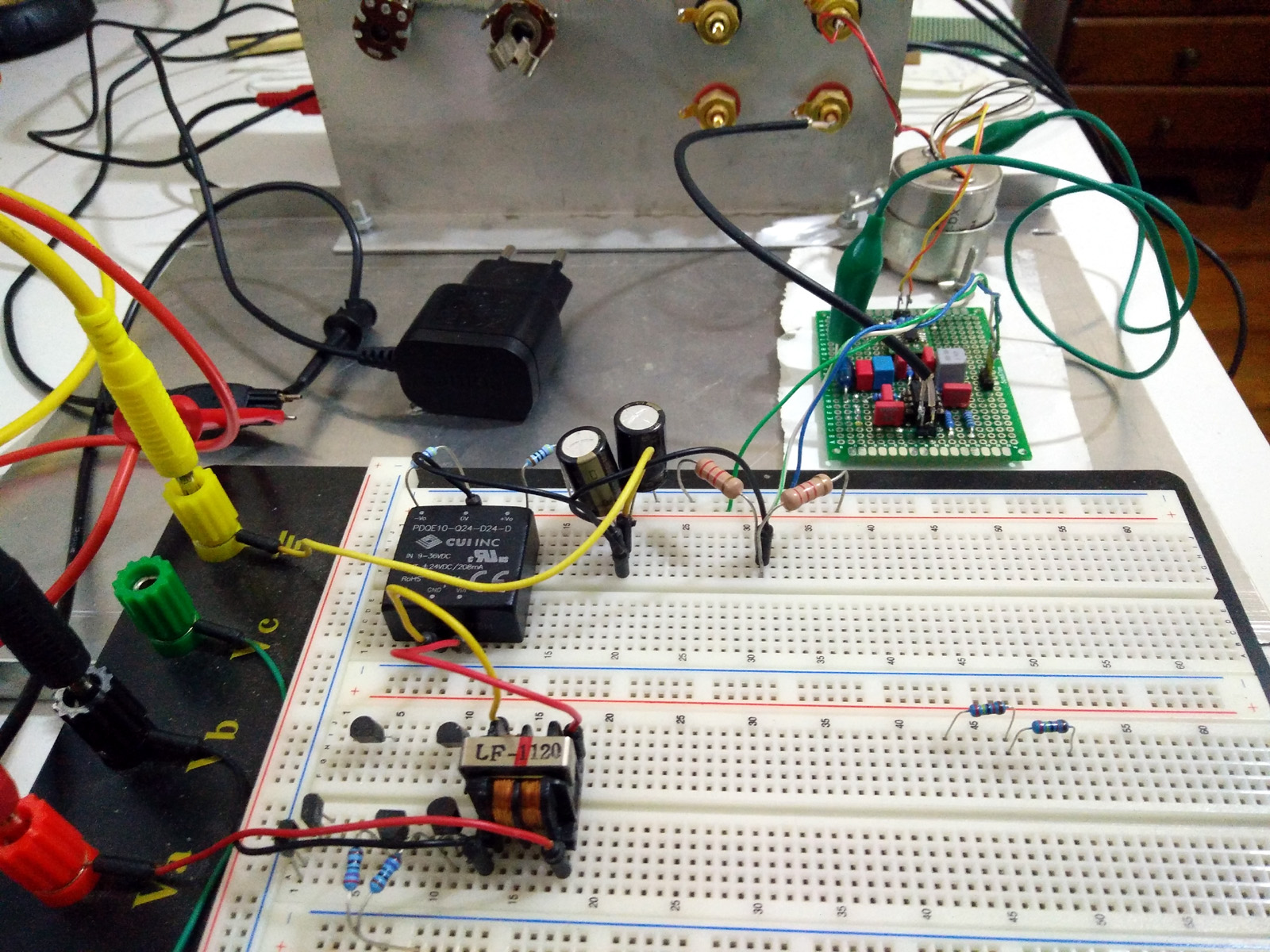

Интересно, что там с шумами?
С импульсным питателем, усилением 62дБ и повышающим трансформатором Jensen 10X на входе кактотак.
cmatic2smps-jpg.722652
img-png.722653
Да и совсем непонятно, отчего они не берут вход DC-Servo с выхода корректора, а потом жалуются на постоянку на выходе?
Тут вот подумалось, а отчего не сделать тау1 на входном МС трансформаторе, нагрузив его соответствующим сопротивлением?
Я практически уверен, это не измерения, а симуляция.
Fastfood ему помог с сетевой наводкой побороться. Не верю я, что это - "в железе", да ещё и с ГЗМ на входе такие малые шумы.

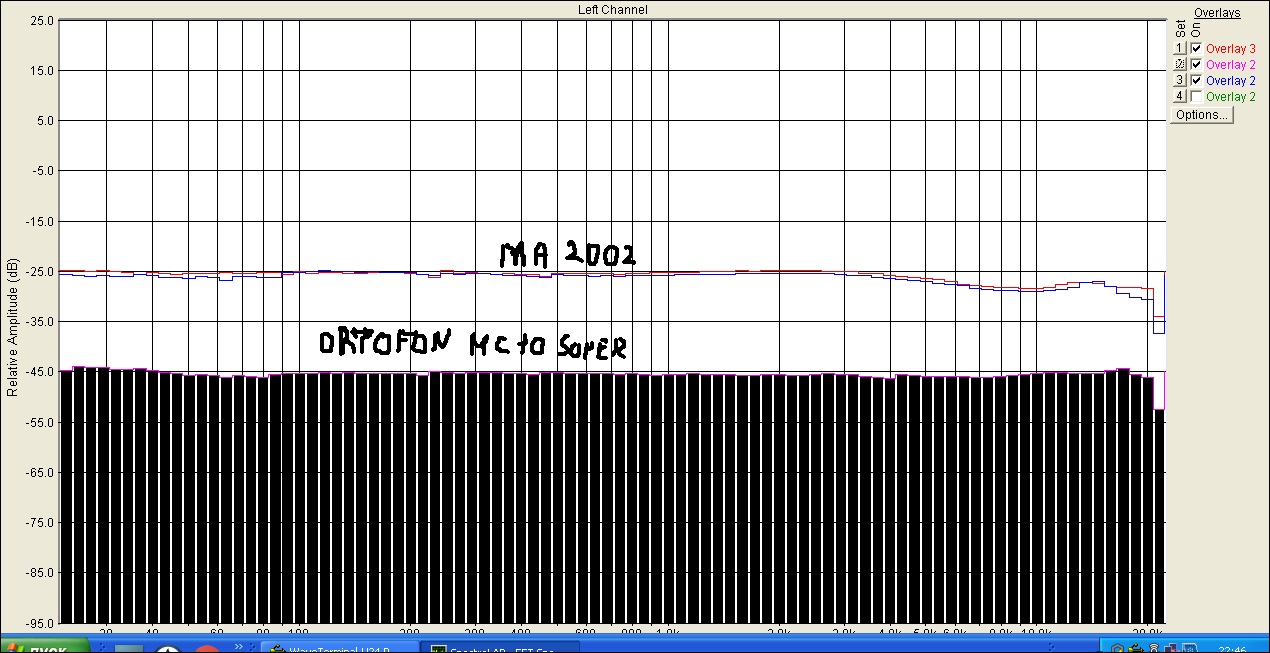

Пустая дорожка есть на Брюле. микровольтметр тоже есть.
За идею- сенкс! +like

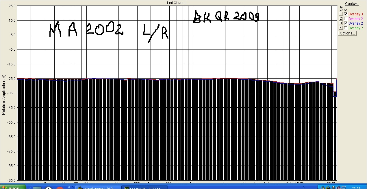

Микроакустикс  МА2002  оба канала.  7 окт 10 года.jpgсравнительная  ачх  Микроакустикс  МА2002 и Ортофона МС10 супер.jpg
Нашел МА-2002 и рядом с ней Ортофон МС 10 Супер
