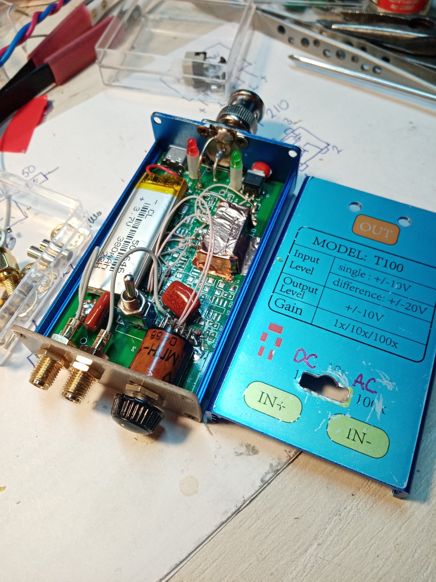

Я понимаю. Просто в схеме предусилителя на К538УН3 с усилением 20 микровольтметр на самом чувствительном пределе еле уловил разницу в шумах обоих каналов преда. А догадайся я тогда разогнать усиление побольше, можно было по шумам отобрать лучшие экземпляры.
А другое- на экране можно увидеть вклад низкочастотных флюктуаций шума и уже по этим признакам отложить дефективные микросхемы в сторону.

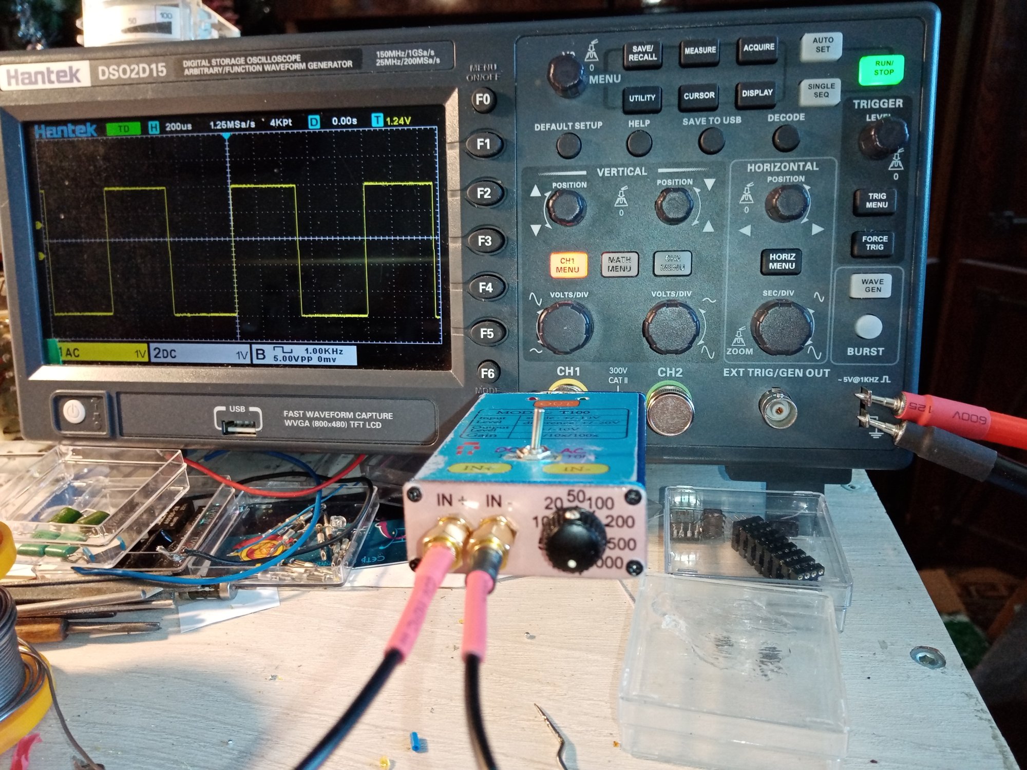

У меня есть приставка к осциллоскопу на инструментальнике AD8421 с усилением до 1000 и небольшими шумами, вполне смотреть 5мкВ на клетку. С этой микросхемы все и началось, больно она понравилась.
Посмотреть вложение 112692Посмотреть вложение 112693
могли бы получить данные замеров по шуму этого опера и сравнить с цифрами от Игоря. Скажем, разницу на входном резисторе 100 Ом и 50 ком, среднее сопротивление нагрузки для бошек.
В даташите фирма всё обмерила. Когда не фальшивая, можно 100% верить.
Эквивалент головки не подойдёт. Нужно прицепить реальные узлы и измерить, но это элементарно.
Т более увидить эпюры на хорошем осциле это огромное дело.

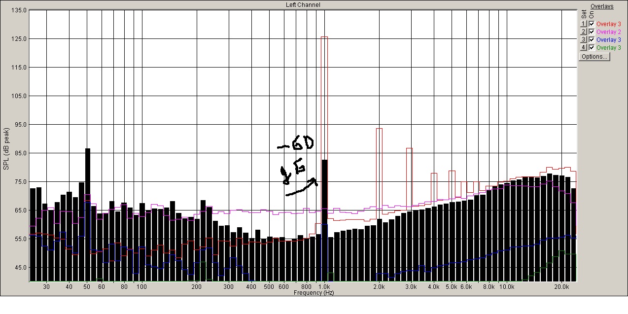

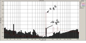

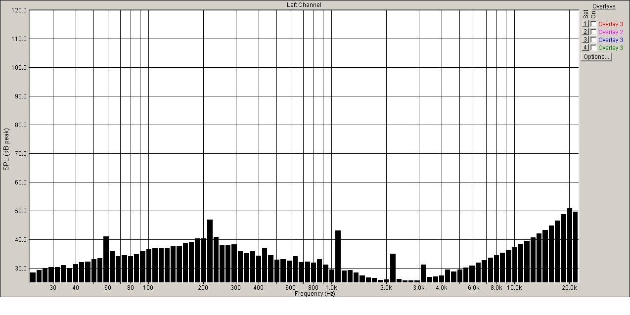

Итак, винил ТАСЕТ от ААА и QR 2009-2010 от Брюль-Къер .
На Тасете есть тон, растущий уровнем от минус 90 дБ до 0 дБ, диктор наговаривает уровень записанного тона по немецки. Сигнал тише минус 66-72 дБ еле слышен и уровень меняется, видимо прижим маловат или диск короблен чуток. Минус 66 дБ уверенно слышно над шумом.

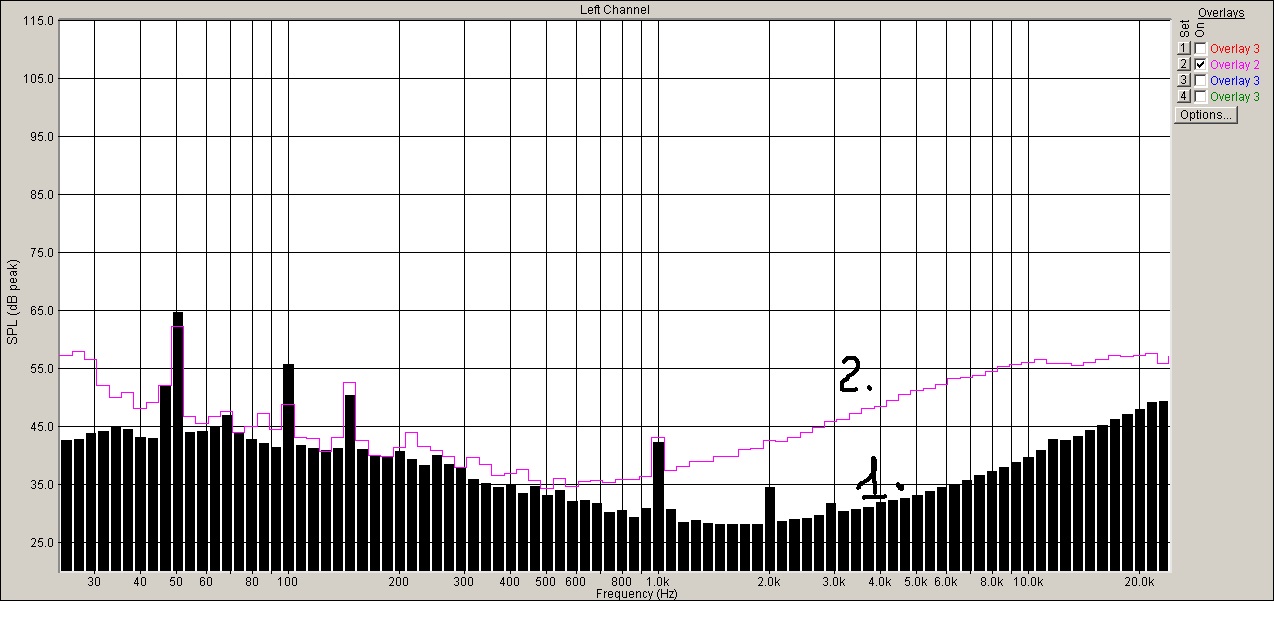

Итак, по порядку начнем. Сперва шум звуковой карты .
Дальше- шум канавки , немая канавка и тонарм над диском, игла не касается диска.
Сигнал с немой канавки по м-вольтметру летает от 10-12 мв до 30 мв, причина фиг его зна.

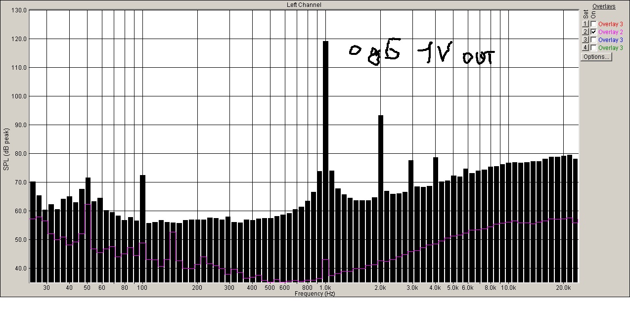

Третий график. 1 кГц ноль дБ с диска Брюля. ровно 1 вольт на выходе корректора .
Продолжение следует.
Винил  замеры исходная .Шум карты.jpgШум канавки-2.Тонарм  поднят-1.jpgСигнал  с трека  0дБ БрКЪ 1 кГц 1 вольт.jpg

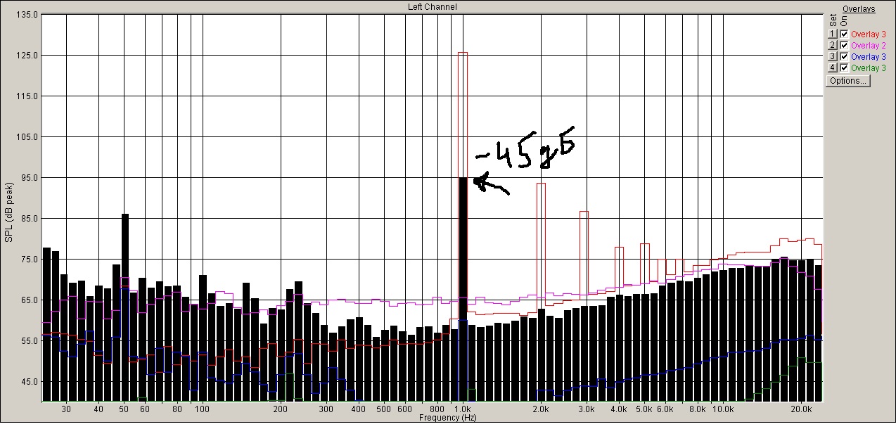

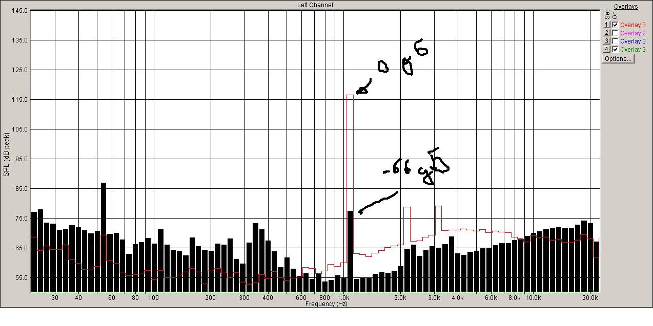

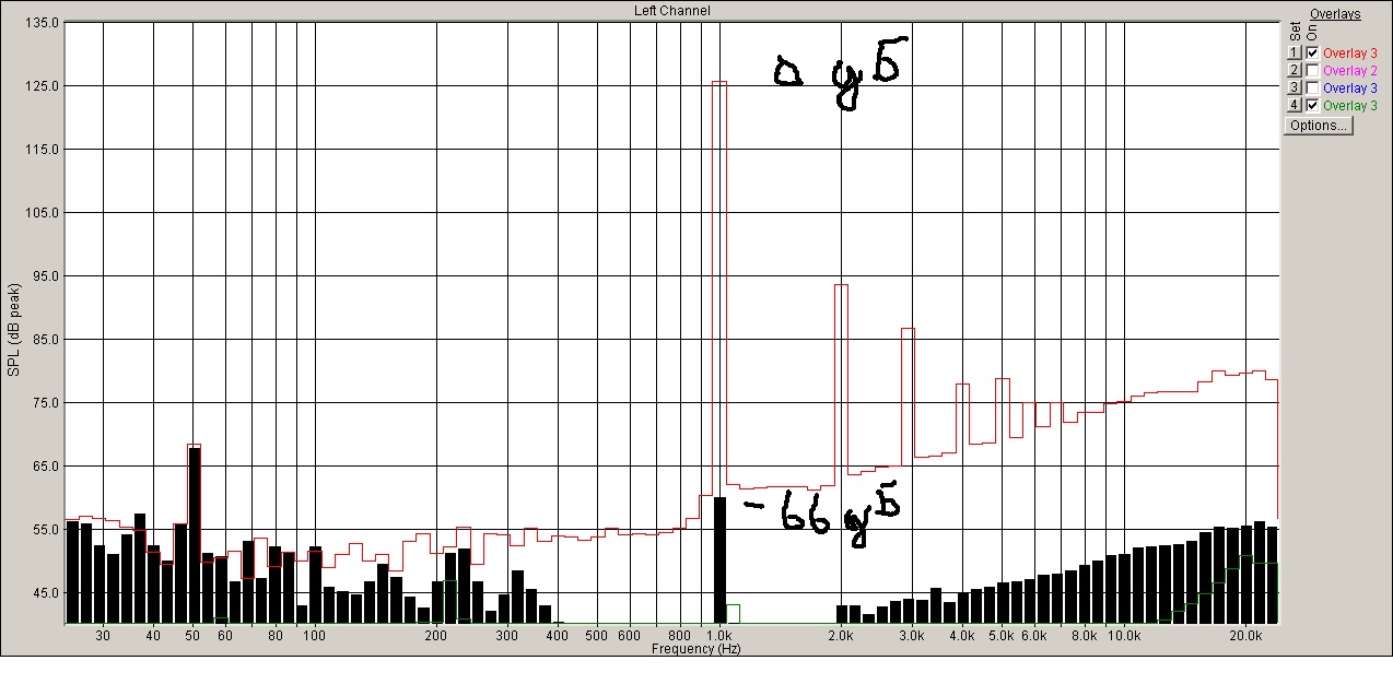

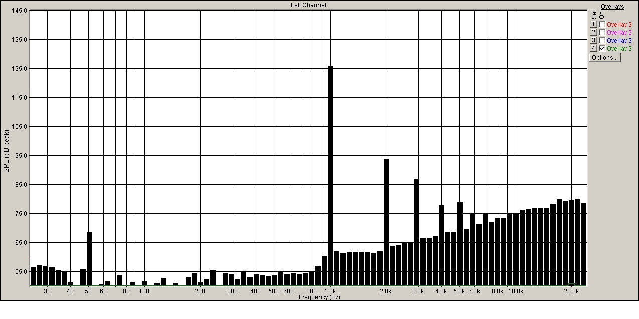

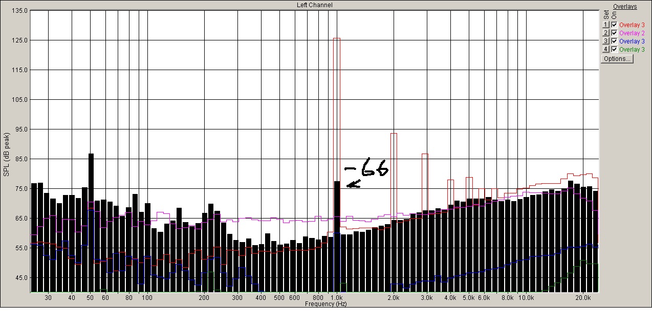

Теперь будут картинки тона 1 кгц с уровнем, указанным диктором. Тут непонятно, какой там опорный уровень. У брюля их ноль дБ выше раза в 2-3, чем у Тасета. Значит, верим цифре уровня и на палку опорного уровня не смотрим.
Засада номер два- в наушниках услышать начало тона тяжко, приходится задирать входной сигнал в карте, полка шумовая плывет.Но начало тона совпадает с цифрой минус 72 дБ, когда еле слышно в шуме. А минус 66 уже уверенно слышно. Минус 60 так вообще громко
Динамика  1кгц  и начало  слышимого тона минус 66.jpgДинамика  1кгц опорный тон  О дБ.jpgДинамика  тон 1кгц начало  услышанного тона.jpgДнамика тон  1кгц минус 45.jpgТон  1 кгц минус 60 дБ.Уверенно слыен без  качания.jpgТон  1кгц минус 66.jpg

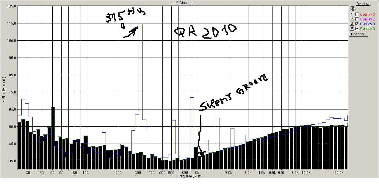

Там есть опорный тон 315 Гц с каким-то уровнем и дальше немая канавка. Вот эта дорожка
Все графики с выхода фонокорректора?
Саша попробуй всё токи самую новую и самую тихую на пустой дорожке пластинку.
Да, все сигналы с выхода корректора, есть наводочка на кабели и трансы МС, висящие на дверце, там фона меньше всего.
Измерилу уже разобрал, принцип понятен, реальный диапазон минус 65-70 дБ. Шум канавки над шумом корректора выше дБ на 15-20, значит, минусуем из 70 20, 50 дб . И шо тогда страдать за минус 120 дБ того корректора, когда канава просто орет по сравнению с ним.

Не кивну, не знаю. Карта шумная, сколько там сам корректор выдает-нужно милливольтметром смотреть отдельно. Мне другое важно, уровень слышимого в шуме канавы сигнала , на 1000Гц получается навскидку минус 70-72. Но помнится, на новом диске и с усилителем почутче слышно было минус 82 дБ. А тут еле слышно с выхода карты в наушниках, шум канавы не слышен вовсе. Но спектра помогла, сигнал тише минус 66 видно, как начинает прыгать, меняясь уровнем , а минус 60 дБ звучит ровно.
Если привязаться к частоте 1 кгц, то получите реальные цифры и канавы и сигнала в ней.
Полагаю, нагляднее будет 1кГц 10см/сек за 0 дБ и смотреть остальное и искажения тоже. Как спаяю, соберу измерилку, нужно большой комп тащить к стойке, так и померю. АЦП Оливин 2, у него вроде -120дБ шум.
Присмотреться, то на одном килогерце от верхушки палки до шумового дна аккурат в районе минус 90 дБ получается, если уровни сложить. И сам трек заявлен как минус 90 дБ с нарастанием по 6 дБ на посылку. И ежели карту взять нешумную с диапазоном в 110- 120 дБ, то можно услышать тон по минус 90 , в теории.А не услышать, так увидеть точно можно.
Одно непонятно было, на уровнях тише минус 66-72 тон спадал и нарастал уровнем за оборот диска, словно диск покороблен, и игла зависает, теряя контакт. Причины не знаю.
Прижима добавил, ничего не поменялось.

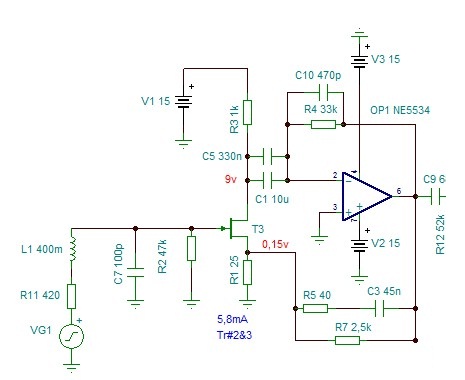

Я очень дико извиняюсь, но по моему в этой теме РУСС на 797 выложил схему.
Вот посмотри, сегодня это безальтернативный стандарт. Несколько уважаемых авторов применили этот вариант именно с 797. И не только в корректоре. А там где качество + минимальный шум с высоким входом.
Это болванка, но всё типа понятно. Транзисторов ставят парой. Можно как с Тау3, так и просто усилительный каскад. Что спрашивай, отвечу.
В книжке Жалуда -Кулешова по проектированию малошумящих устройств считается, что шум задается в основном первым транзистором, второй каскад оказывает на все устройство уже малое влияние. Посему все внимание на входной транзистор, а дальше справится хороший. но не безумно хороший опер.
