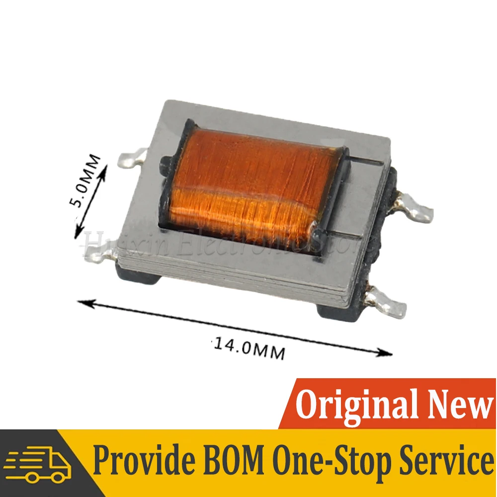

Попробовал МС + трансформатор и на симметричный вход микросхемы, звук хорош, но не обошлось и без ложки дёгтя, квадратные импульсы имеют выброс. Взрослые дяди пишут, что нужно подбирать Цобель на вторичку, как его считать то?
Подобрать по форме меандра на экране проще.Сперва резисторным шунтом, потом емкостишку к нему послед-но. Следим за амплитудой, чтобы не просадить слишком.
В даташитах к трансам от Байердинамика были эти Цобеля.
А вот, собственно, и они... https://technicalaudio.com/pdf/Beyer_Dynamic/Beyer_Dynamic_input_transformers_1976_oct_cat.pdf
Амплитуды выше крыши, запас усиления на порядок, можно гасить, лишь бы красиво было, на какую частоту лучше ориентироваться?
основной резонанс вторички транса 40 кгц
