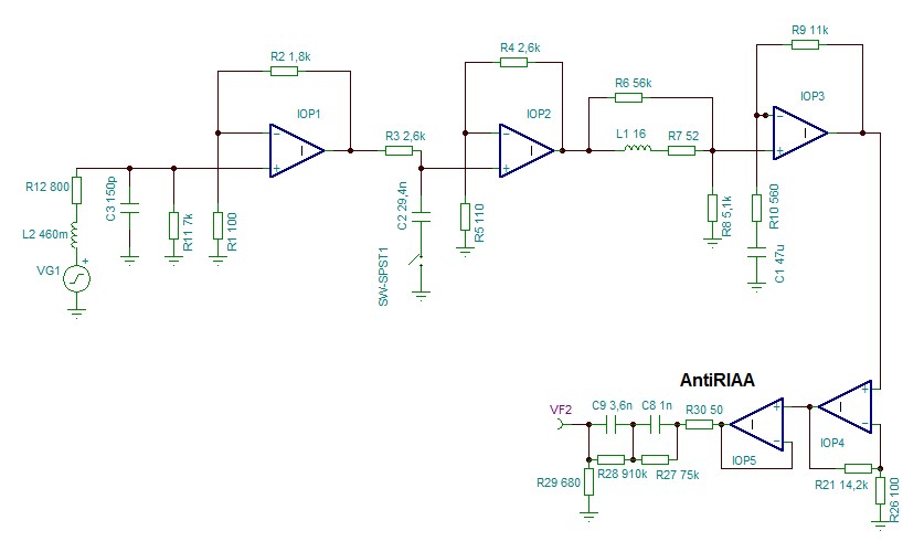

Приехали таки разделительные трансы 600/600, индуктивность по 16Гн, то, что доктор прописал, подключил к генератору, погонял на частотах в качестве катушки индуктивности ТАУ 3 в корректор, получилось сопротивление нагрузки 5,1к, прекрасно, ставлю, байпас в 56к, тут же конечно слушать. Звук вялый, низы хилые, волеченности нет, Марк поет как из бочки. Полагаю, на низах индуктивность совсем другая, да еще и от уровня зависит, короче, я не настолько энтузиаст этого дела, чтобы мотать катушку на железе от ТС180, хотя иногда давожу дело до абсурда.
Конденсаторы то в фильтре как косой срезают верха, а низы напрямую идут, а вот с катушкой другое дело - низы через нее пролазят кое как, а верхи запутываются в витках. При УПТ корректоре завал по низам по сравнению с конденсаторами сильно заметен, причем катушка подключена к выходу ОУ с ОС, получается практически 0 выходное сопротивление и все равно звук гаденький, АЧХ померил, чуть завал есть, но не смертельный, выровнялось бы за счет увеличения усиления НЧ канала, что не получилось. А вот ТАУ1 на индуктивности головы просто вне конкуренции, примем как есть. Трансики хороши, еще промерю на разных уровнях в качестве разделительных.

С постоянными напряжениями как дела? Ни одного разделительного конд-ра между ОУ. Стремное дело.
На выходном опере С8 стоит, отрезает.

А на выходе ОУ1 и ОУ2 и Оу3 всё нормально? Нигде не клинит ОУ?
797 по смещению на выходе не в лидерах, усиление каскадов большое, может на выходах ОУ черте что быть.
В 797 балансир подключен, но все равно и без него более 10мВ постянки на входе не видал, второй ОУ усиливает на 2, а последний режет постоянку на выходе.
У вас усиление каскадов 60дБ! Милливольты превращаются в вольты. Проверьте, может перекашивать ОУ
Схему выложите в хорошем качестве, я её на симуляторе посмотрю.
Давно уже в теме выложена схема.
Катушка 16Гн, 52 Ома, резистор в землю 5,1к, байпас 56к.

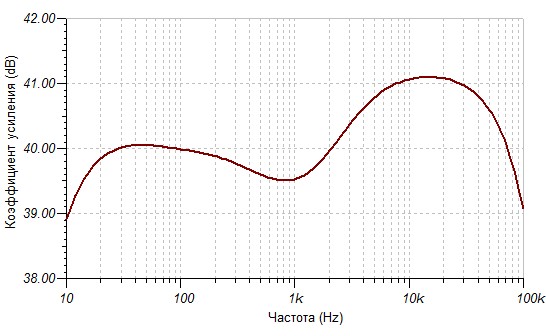

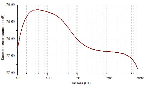

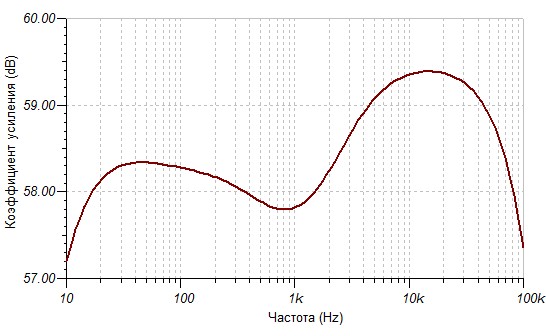

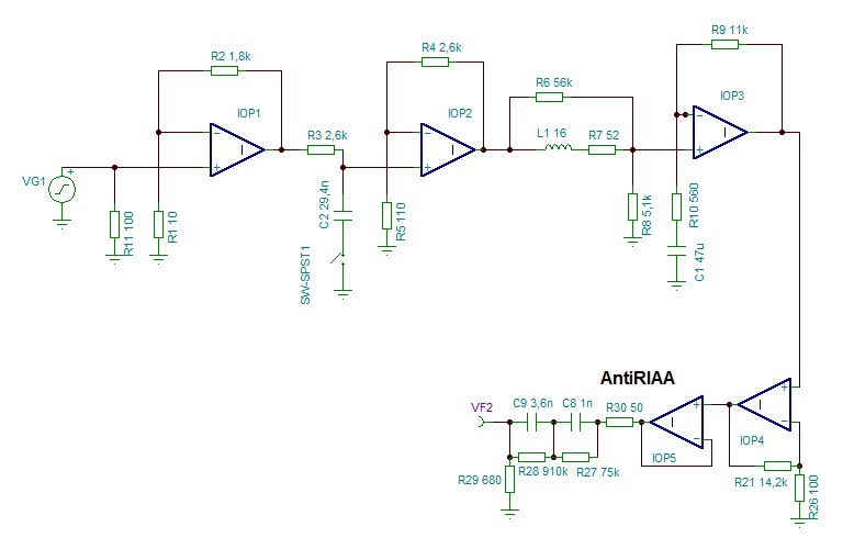

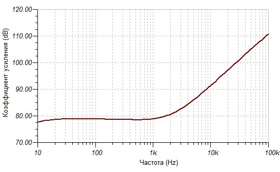

1картинка перекл. замкнут
2 перекл разомкнут
ОУ принял идеальные.
Тау1 на голове, на входе катушка 800 Ом, 0,46Гн, нагружена на резистор 7к. переключатель разорван.
R1 - 100 Ом, R4 220 Ом. По вашей схеме.
Но звук поганый, просто катушки не идеальные, мерю их индуктивность и каждый раз разная, очень зависит от напряжения измерения и частоты. Головку я не мерил, а измерил разность напряжений от частоты, как написано у одесситов в 5 томе их 6 томного труда, поэтому ТАУ1 может не совпасть с рассчетной.
Паяю другую схему с AD8429 на входе и конденсаторами в фильтре, с ними все проще.
Конечно поганый при такой то АЧХ. Так это ОУ в симуляторе идеальные поставил, с реальными еще покривеет.

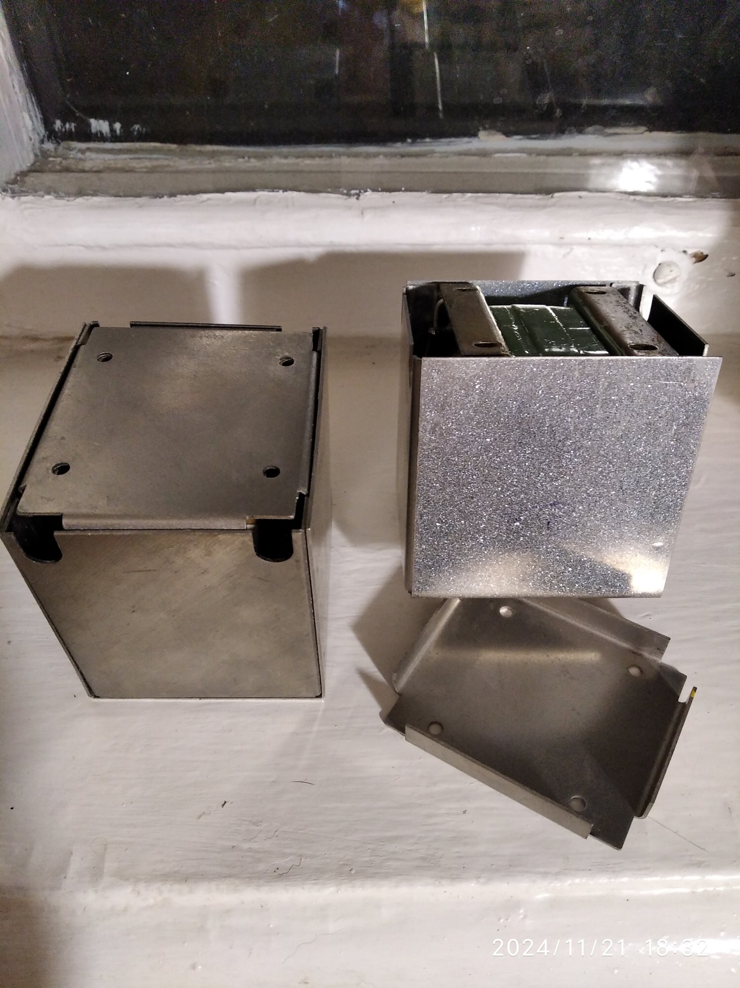

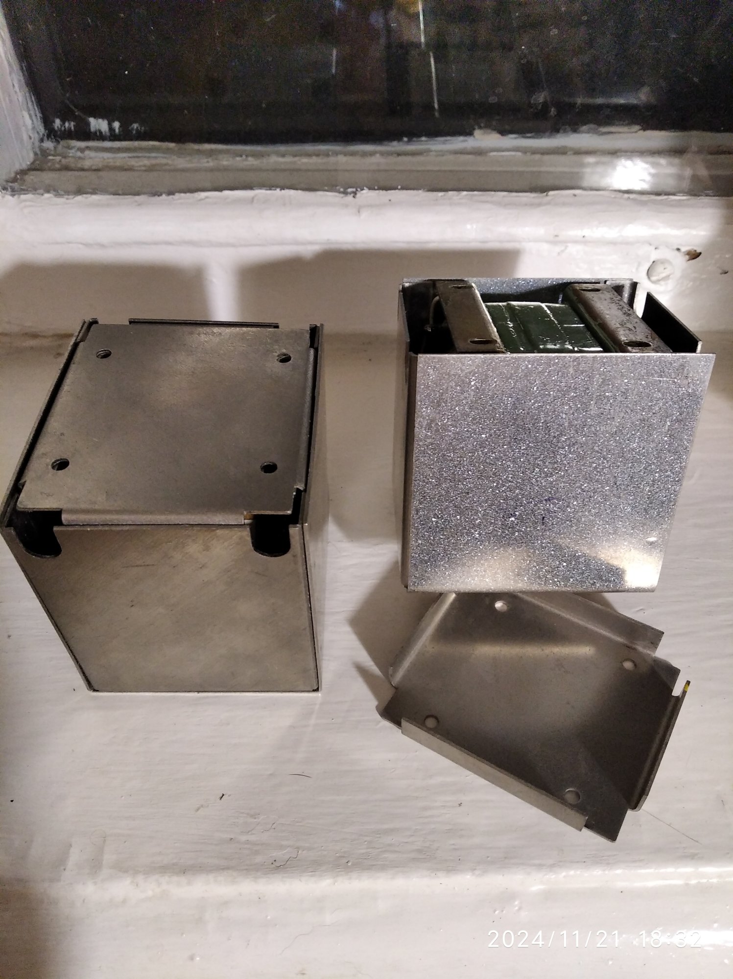

Одновременно другой возникнет вопрос, как малой кровью экранировать индуктивности.
Во всех публикациях, этот вопрос очень подозрительно смутно описывается.
Мои уже приехали экранированные, а толку.
Так ты впереди паровоза бежишь и флагом машешь.
Сам с усам.
В своё время я решил сделать блок для МС головок. Всё как положено: переключать коэфициента передачи 1/10 и 1/20, переключатель входного сопротивления, отключаемая земля. Купил МС трансформаторы (в маленьких стаканчиках-экранах). Когда собрал и подключил то на трансы наводки были просто чудовищные (фон был значительный)... Как я экранировал МС трансформаторы: купил листовой пермаллой с проницаемостью 80000, сделал из него навитый цилиндр толщиной 4 мм, гнуть пермалой нельзя так как при деформации уменьшается проницаемость. Для восстановления проницаемости его отжигают в инертном газе по особой технологии. Вырезал из пермаллоя донышки количество такое, чтобы было 4 мм. Одно дно собрал и впаял в цилиндр, другое дно съёмное практически без зазора. Почему толщина 4 мм, потому что частота магнитной наводки 50 Гц, и поглощение магнитного поля именно в толщине экрана, магнитное поле можно только ослабить, полностью экранировать его не получиться, в отличии от электрического поля. Внутрь пермалоевого цилиндра помещён МС транс окутанный пористой резиной. Пермалоевый цилиндр с трансом установлен в декоративный стальной куб и залит парафином. Электрически все экраны на корпусе. После всего этого наводки ушли.
