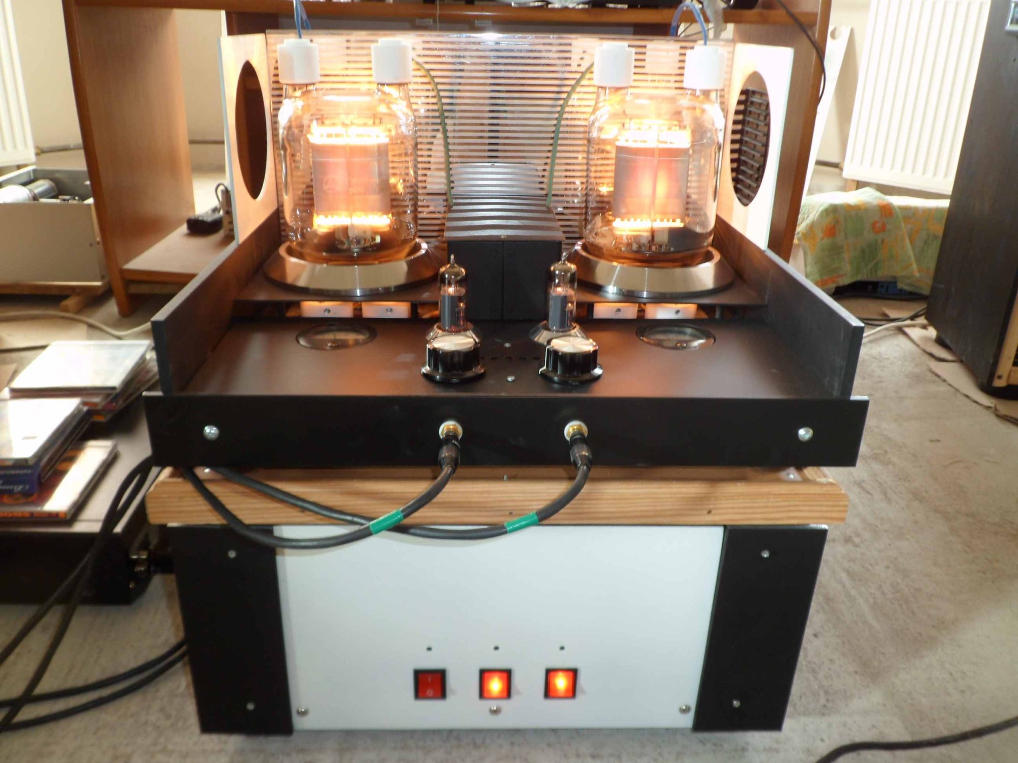

Это более высокое напряжение берется с выхода безтрансформаторного лампового усилителя
В моём OTL на 6с33с на выходе U=0. Схема изумительная, просто шедевр, она есть в сети.
Вы исключение, у вас для ваших колонок выделен зал , вы можете позволить себе слушать ваших динамиков со сцены, а не уткнувшись в них коленками. И интерференция вас не колышет. А других колышет. Меня, к примеру
Абсолютно уверен, что Вы никогда не слышали ГИ, такие, как у меня, именно ГИ, а не массив - не путайте, это совершенно разные типы АС. Вы ведь взрослый дяденька, а выдаёте чей-то бред за истину. Отряхнитесь, от этого клейма не отмоетесь. Интерференция -- слово красивое, но здесь оно неуместно.
7,355
3,805
167
Так расскажите поподробнее о конструкции.
В цирклотроне на выходе постоянки тоже нет, ноль. Даже если выдернуть из гнезда одну из выходных ламп, тоже останется на выходе ноль. И куда уж проще схема.

OTL на 6с33с по одной лампе в плече отлично работает и выдаёт 25 Вт. на нагрузке 8 Ом. ВОСЕМЬ !!!! Этот УНЧ есть на моём фото на верхней полке слева. Справа - SE на ГУ-48
Выдать то он выдаст эти ватты, но верняка не очень отлично. Какое измеренное выходное сопротивление этого усилителя?
Не выходное сопротивление вторички, а именно по переменке, на частотах 50-100 Гц.
