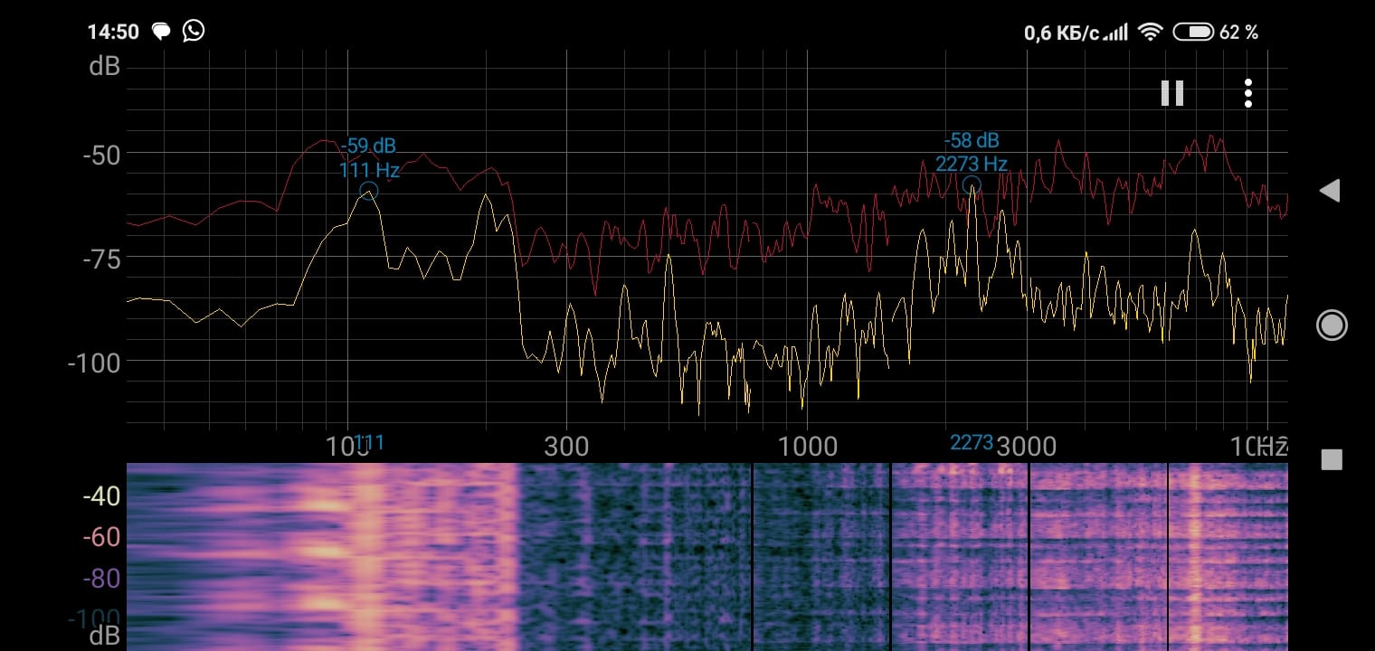

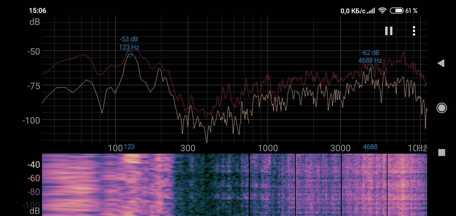

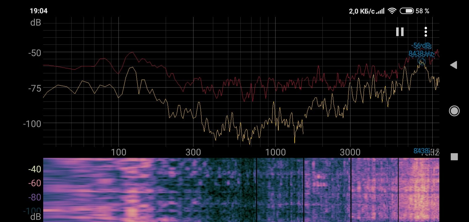

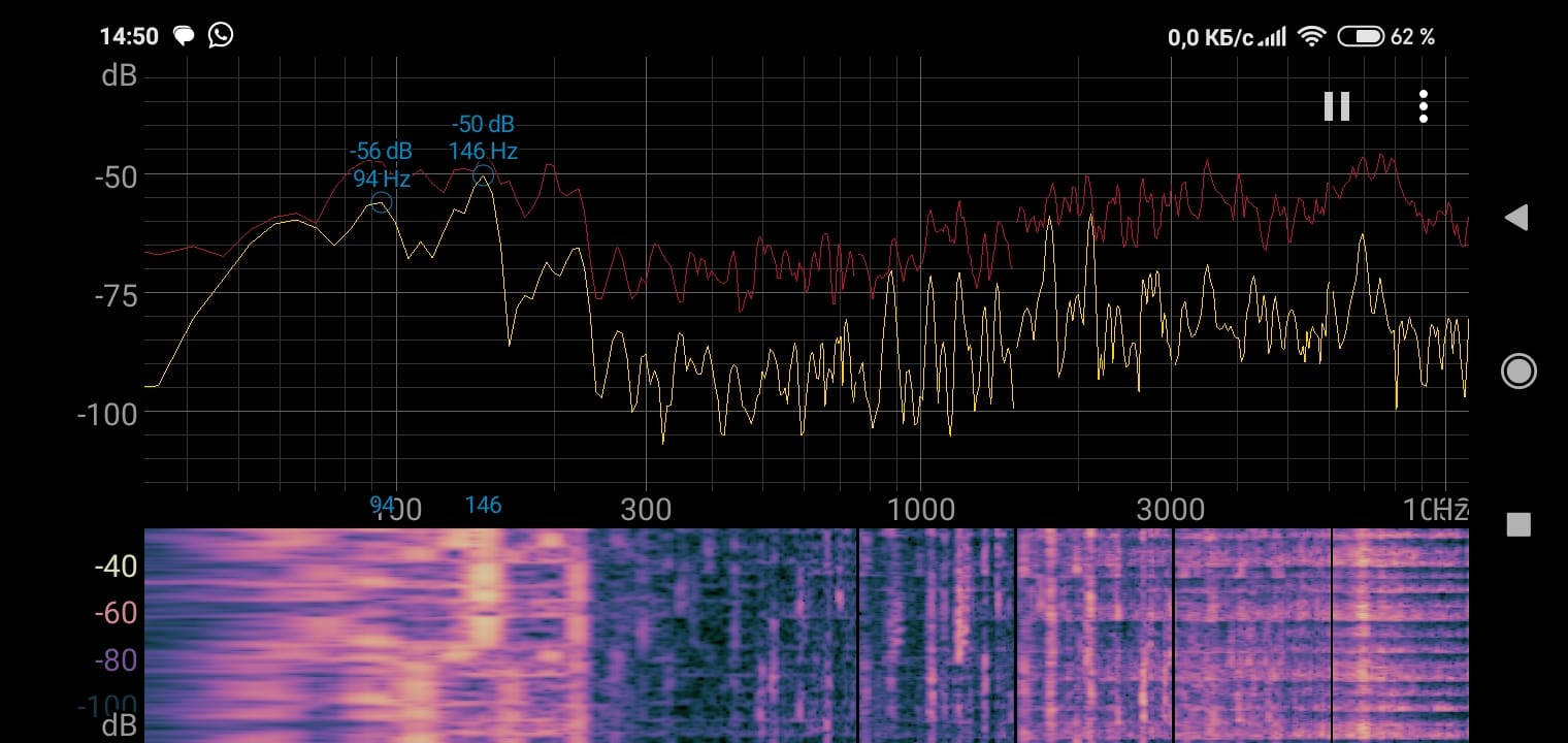

Послушал сначала вот это видео
(Все тесты прослушиваются на Маранце ПМ -80 МК2,режим директ,акустика Селестион Ф-30+Ф15)
Комната у меня заглушена,отсебятины нет(только на НЧ от 50-40 ГЦ и то надо в уголы идти,чтобы поймать именно там,ушами)
Видно ,что система ещё в процессе стройки.комната не доделана акустически,от помещения много призвуков и отражения на СЧ-ВЧ.
Есть провал на нижних СЧ, и немного на мидбасе.Перебор с СЧ и ВЧ,немного гула в комнате(странно,что так мало,довольно чисто по низам) и слушателю непосредственно в комнате звук будет казаться чище,чем на самом деле.
Скрины,подписаны.
Сейчас послушаю другие.
Второе видео.
Я знаю, что вы проживёте ещё 50 лет, но так и не узнаете что произойдёт с серединой.
Мы знаем,что происходит с серединой у 4гд35.
Это по самом последнему видео в Вашем альбоме,сейчас слушаю другие.
Но в любом случае,работа проделана адская.моё уважение.Звук мощный,плотный.
Но надо ещё немного поработать над системой в плане акустики и подготовки комнаты.
Конечно как звучит итоговая система и что сейчас с комнатой ,я не знаю.
Поэтому окончательные выводы делать не буду)

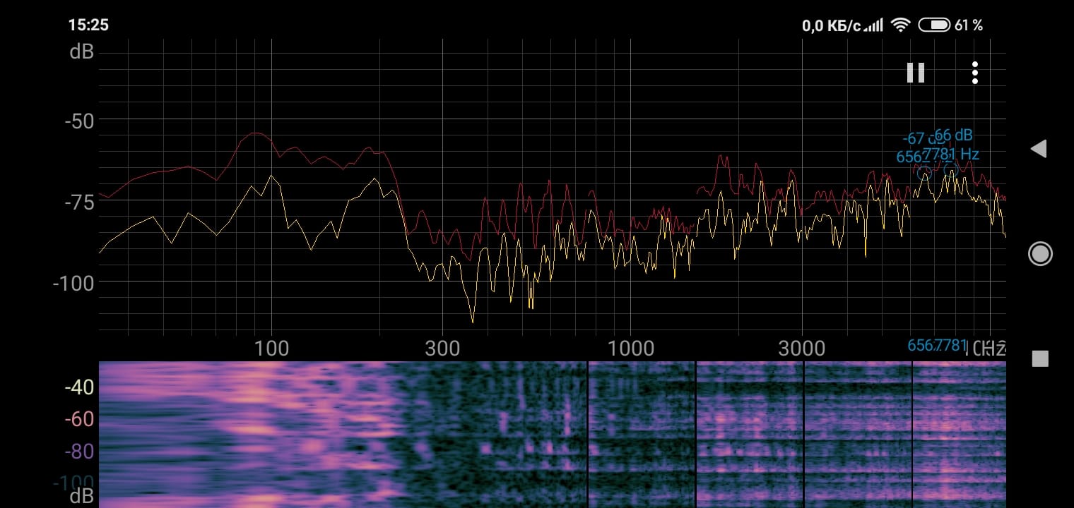

Второе видео.Тест ударных.
Такая же картина по нижней середине и мидбасу,но добавился явный перебор на ВЧ,верхних СЧ от тарелок и громких звуков.
Но провал и перегруз виден уже намного лучше.
Есть немного сипяще,свистящих призвуков от перегруза динамиков.
Списываем на живую запись.
Гул проявляется намного активнее,затухание на НЧ больше,(но возможно огрехи записи,не уверен,оригинал не слышал)
Сами звуки ударных ,плотные,живые,общее звучание понравится людям,кто любит слушать концертные ,живые выступления и не устаёт от шума.
Но прям явных нижних НЧ нет,возможно микрофон не справляется.Но до 60-50 вполне хороши,радуют.

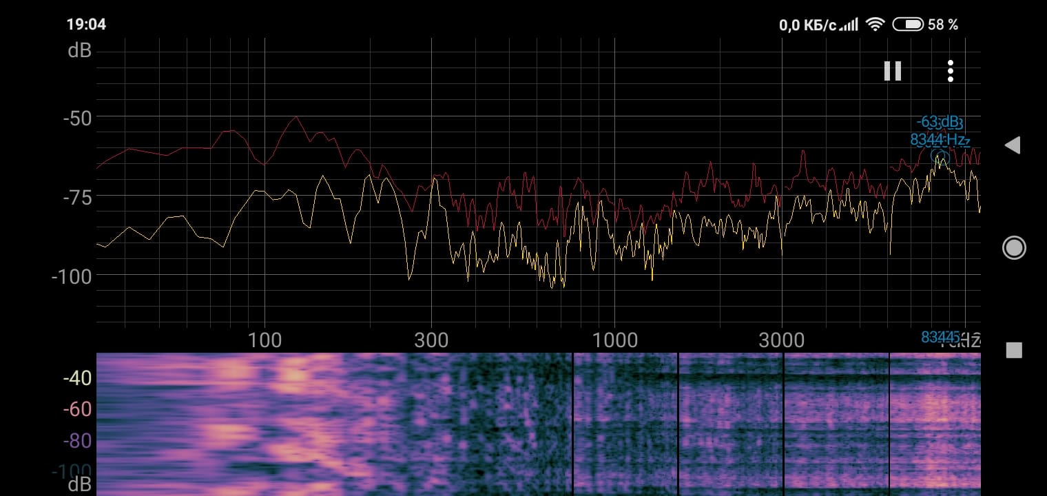

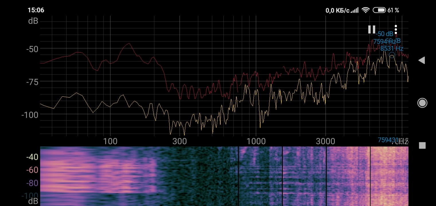

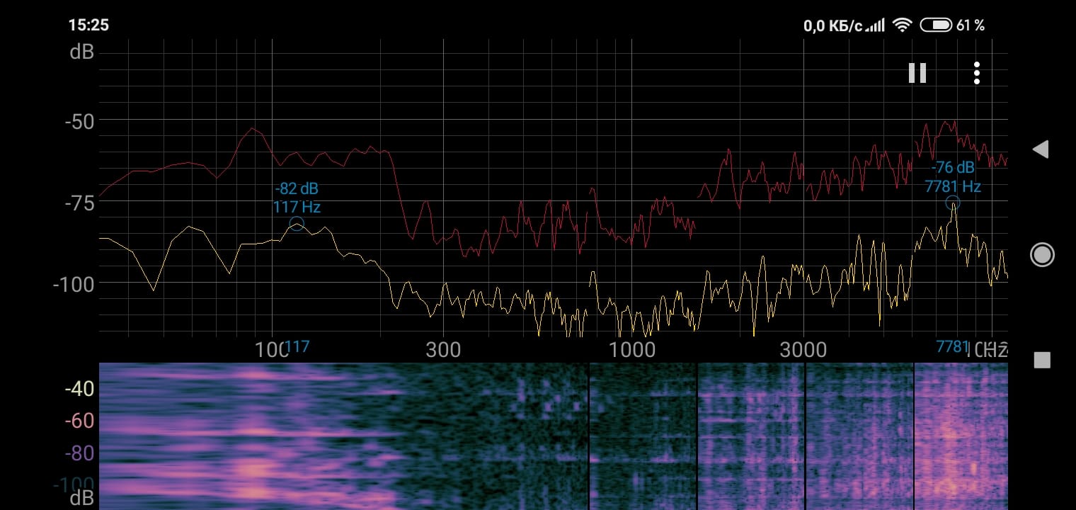

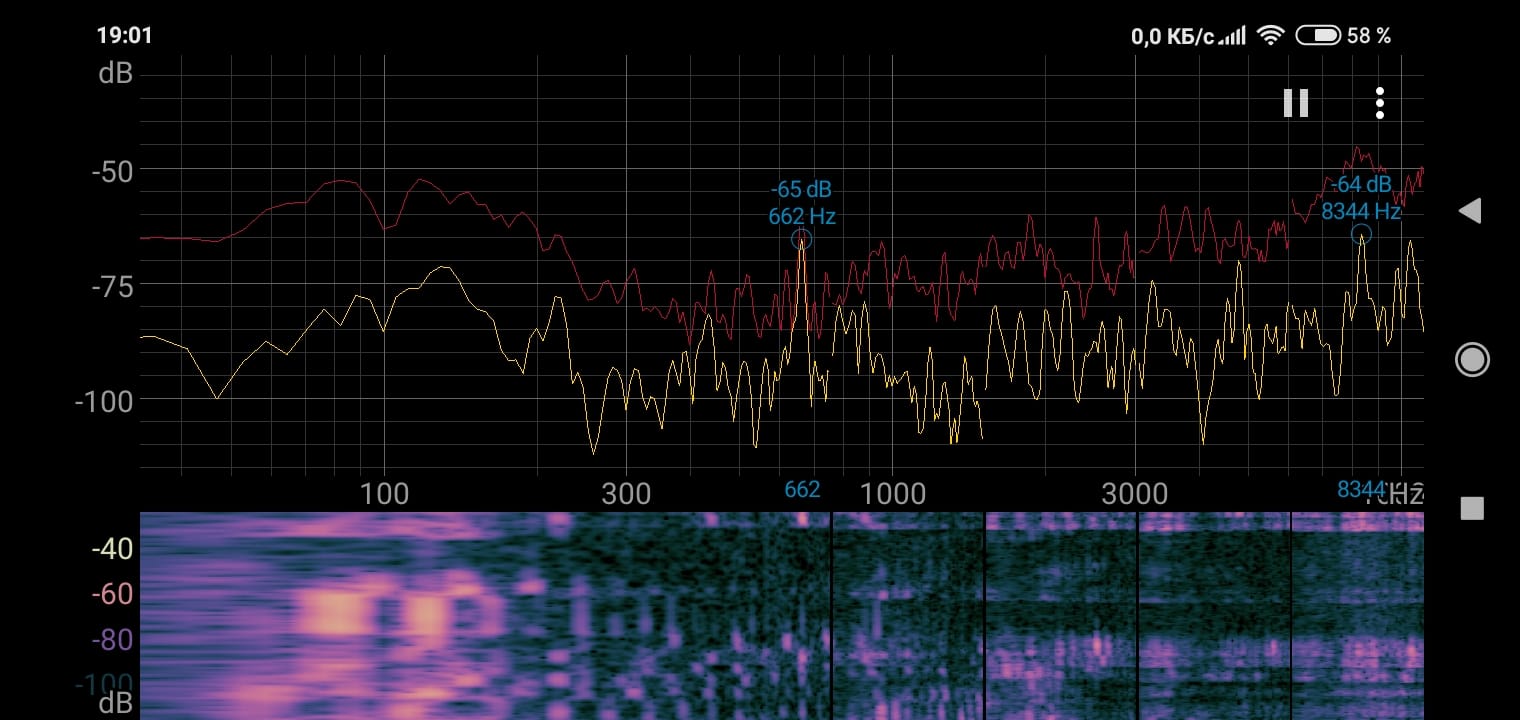

Третье видео.
Ну,всё так же и там же.
Поэтому и басгитара ,играющая в тесте не так глубоко играет,как должна,а просто упруго дёргает струной.
Думаю,достаточно.
Но общее впечатление,когда слушаешь,довольно приятное,интересное.
Звук плотный,резкий,местами отчётливый.
Упдейд.
Прослушал все видео на канале,если что.
Первые выложенные понравились больше,чем свежие.Они больше подходят для этой системы.
Но сколько не слушал,всё равно не оставляет ощущение,что просто слушаешь громадный 4ГД35 ,с его достоинствами и недостатками.
Но ОЧЕНЬ огромный.
ОГРОМНУЮ Вегу 101 + ОГРОМНЫЕ колонки от Аккорда.
Что в принципе может и доставлять удовольствие.
Я такие связки слушаю спокойно и звук нравится.

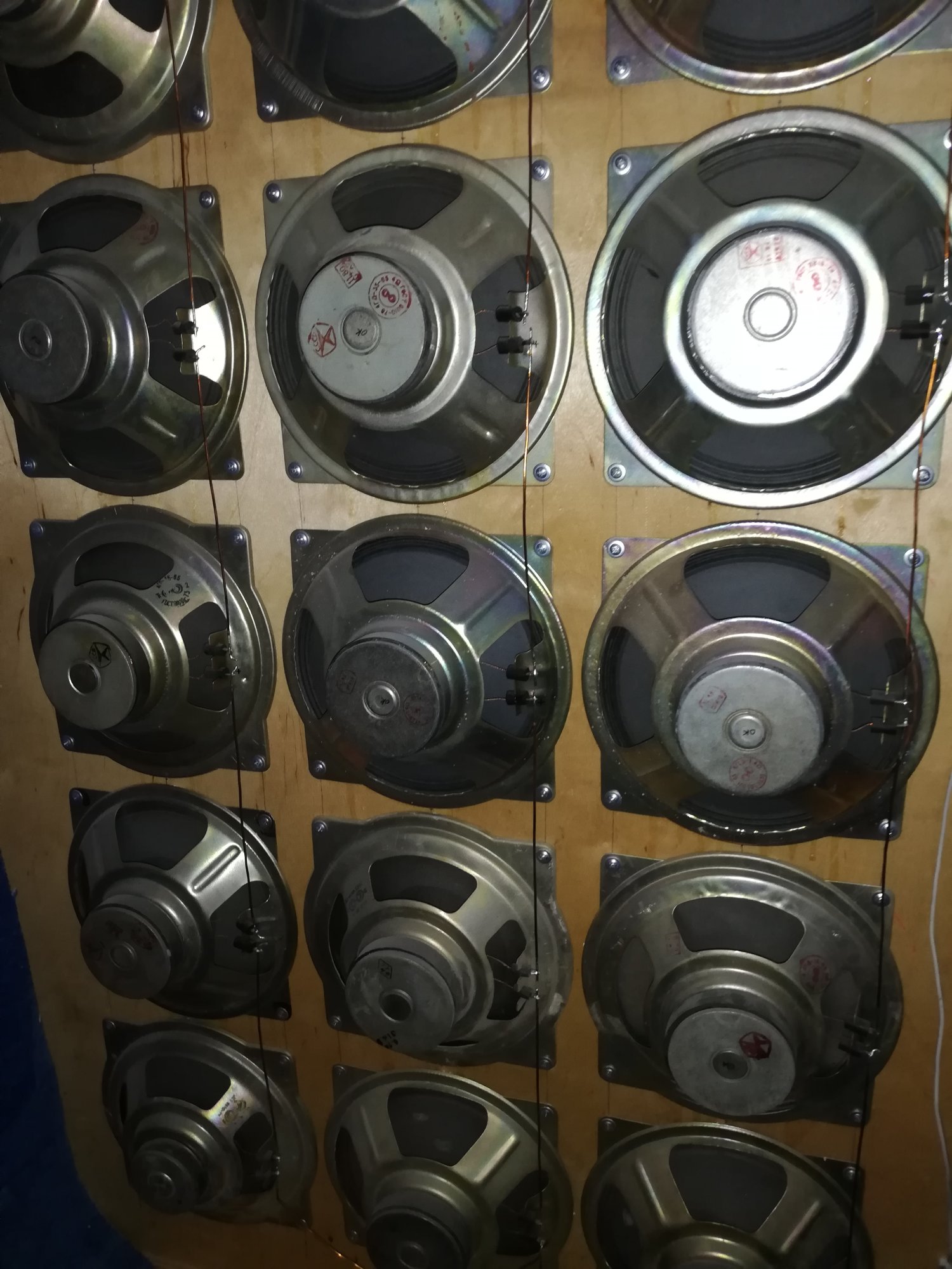

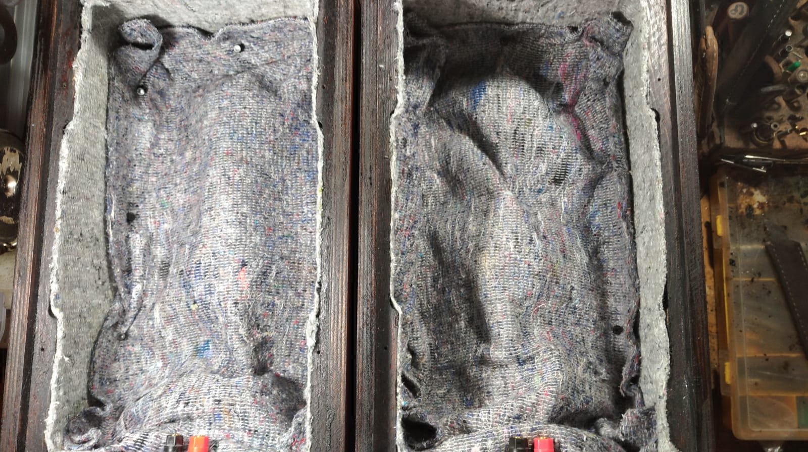

а почему вы оставили фанеру без отделки... я думаю что вид был шикарней если б хотя бы заморить... или плёнкой в радиал..?
В таких системах,надо полностью весь щит и внутри и снаружи тонким войлоком драпировать,а углы сглаживать.
Тогда будет немного лучше.
Так мне ехать, а не шашечки. Такой брутальный вид, без 10 слоёв финского лака, мне ближе. Одним словом - самопал _kluch

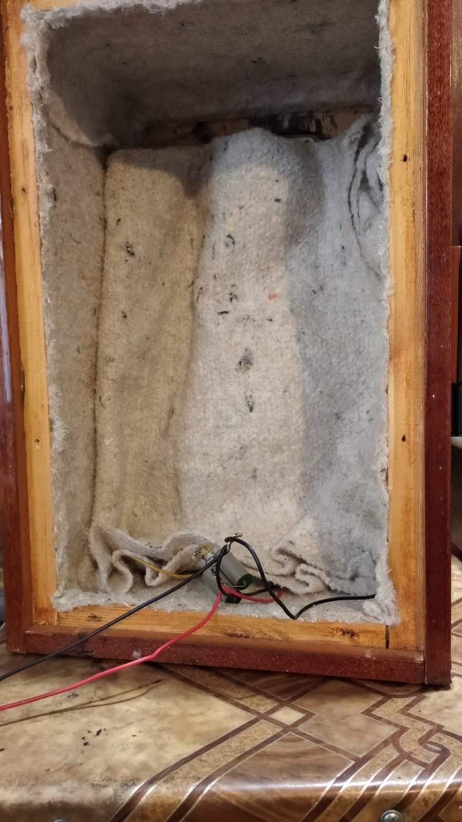

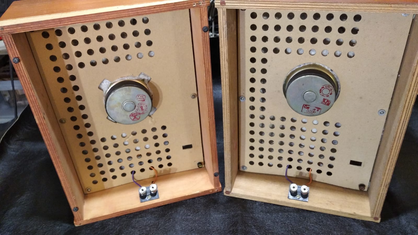

Я бы всё таки на Вашем месте,хотя бы сзади прикрыл излучатели какой нибудь мягкой тканью,можно хоть как шторой.
Или синтепоном затянул бы во всю ширину коробов.
Будет намного лучше.
Это ведь будет уже другая песня. Я считаю, что дипольная акустика самая правильная, любая шторка сзади нарушит физику её работы. Динамик должен излучать звуковые волны в обе стороны беспрепятственно, и только тогда мы получим ВЕСЬ звук.
Это только ,если в том случае,когда пространство сзади излучателя или бесконечно,или отсечено стеной(встраиваемые АС,ГД) или излучение поглощается,рассеивается безвозвратно.
Особенно это касается СЧ-ШП динамиков,у которых довольно резкое отражение (слышимое на слух) от поверхностей и задней части диффузора.
Просто попробуйте на отдельном динамике в картонке у стенки с тканью и без.
Для опыта,знать разные нюансы не помешает.
По секрету,НЧ тоже может добавиться.

А, если " просто стеночку, ковром заверить...", позади ГИ...
От стены будет меньше лететь,это да.
Но смысл мягкой ткани или синтепона ещё и в том,чтобы ещё не летело через сами диффузоры изнутри.
Это функции 2 в одном,как говориться.
Там же не один динамик то)
Даже 3. 3я ,секретная(баса добавится мягкого чуток)
