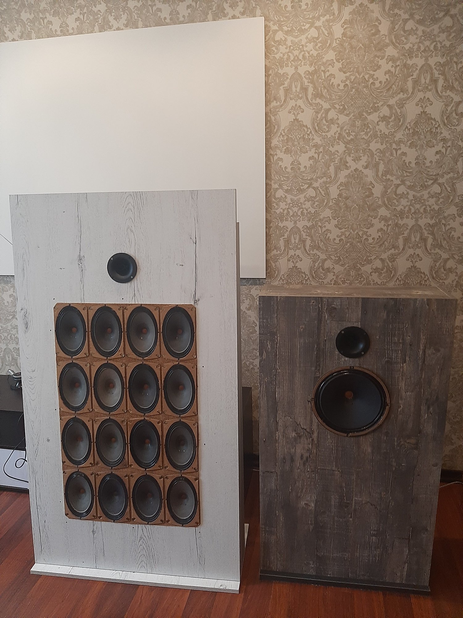

Групповой излучатель на 4ГД-35

Хоть я и рокмэн, но соглашусь с вами.... одно дело играть на репетиции, там конечно драйв не помешает, и другое дело слушать музыку, там должна быть красота и музыки и звука, а это не всегда супердинамика звука и супердавление.
Вообщем и целом проект В. Степаныча оч.классный,мне нравится, просто он не универсальный, по звуку, так и по цене . Что бы сделать такой проект, нужны оч. неслабые материальные вливания и возможности, которые далеко не у каждого. Одна КДП чего стоит, ну и все остальное.
В любом случае, здорово что такой проект есть в железе, а не только на бумаге.
Я уж скромно промолчал, потому что у меня в ГИ были именно уфимские 4А32. Но звучали они сами по себе неплохо, просто не с чем сравнивать.
Ломовские 4А32 я знаю, хорошие динамики, но они звучат жестче уфимских, более динамично, а вот про Самаркандские только слышал, но не видел и не слушал, интересно было бы.

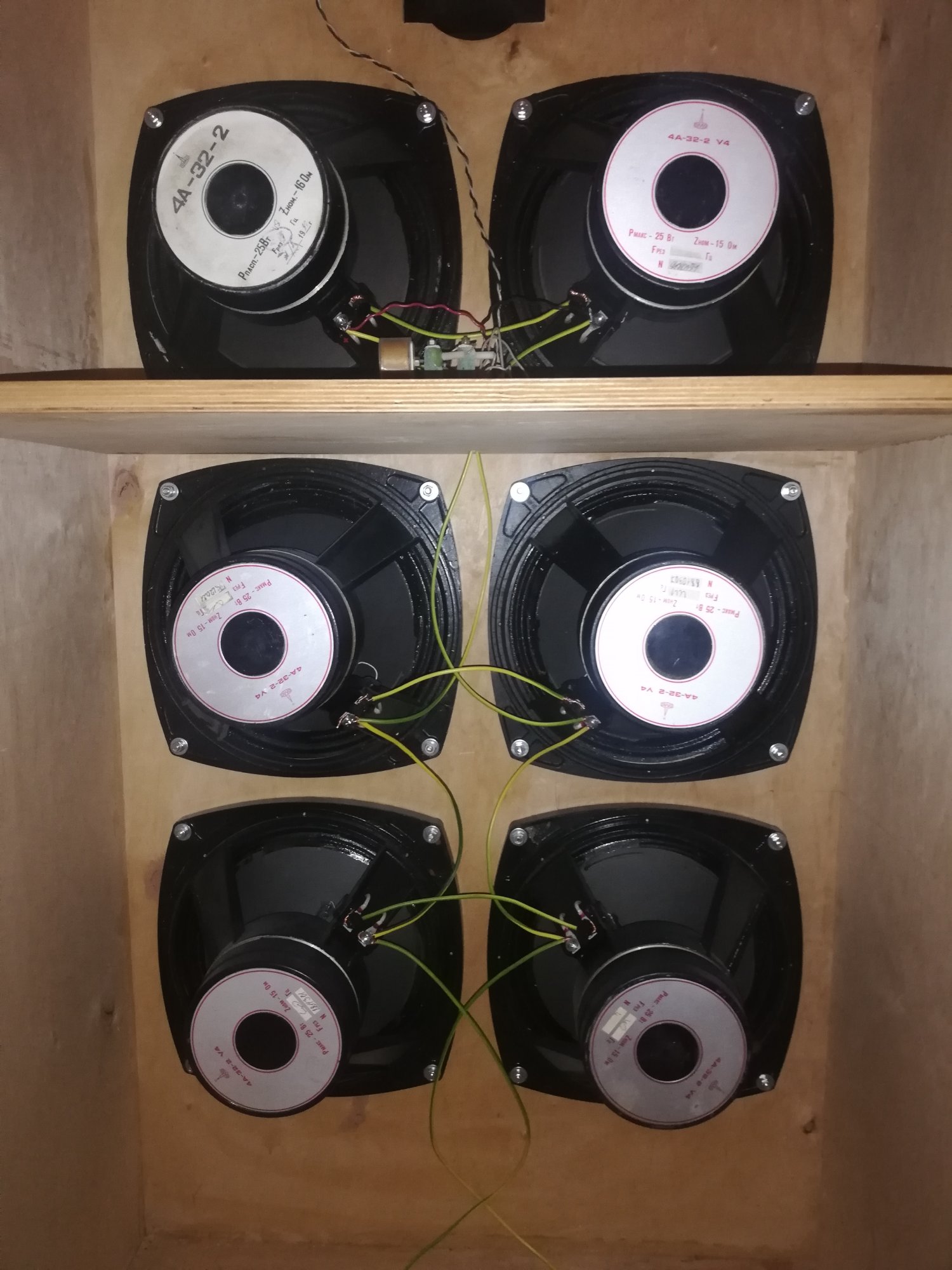

3. Я делал ГИ четверками ( а-ля Маршалл ).... материал был ДСП 20 мм, собрано на брусках и клее, передняя крышка усилена брусками ( крест), конечно с задней крышкой,задняя крышка тоже с усилением брусками (крест) оббитой по всей площади толстым ватином, и в местах ручек для переноски, были большие отверстия, то есть это не был полностью ЗЯ.
Динамики крепились изнутри, как у вас.
Спереди на каждом динамике защитная железная сетка, от повреждений при перевозках и переносках.

Дело не в экспертах, просто людям может быть ваша система неинтересна, это обычное дело, что бы мы о себе не думали хорошего, у людей насчет нас и нашей деятельности, может быть совершенно противоположное мнение.
Мне например, нравится как звучит ГИ, но мне не совсем понятен ваш выбор динамиков. Я знаю как звучит 4ГД-35, и он звучит неплохо, но для домашнего ГИ я бы не стал его использовать,.. в нем в одном то прилично искажений, а в такой куче, сколько ж их будет то?.. и вряд ли они взаимоскомпенсируются, и широкополосность у него весьма условная, откуда там взяться нормальному верху, там нет для этого предпосылок. Он будет кричать высокую середину, но не верх, а представил если их будет 42 шт, и они все будут кричать высокую середину?...
Уж если делать домашний ГИ, то нужны более мягкие и широкополосные динамики вроде 3ГД-38, они неплохо звучат в ламповых радиолах и телевизорах, мягко и ненавязчиво. Ну а низ я бы подкрепил отдельным сабом.
Даже 4А32 нуждаются в отдельном сабе, несмотря на приличный диаметр, а уж 4ГД-35 - тем более.
Массив на 4А32 я делал именно для концертов, и у нас было еще 2 саба, на всякий случай, если какой- нибудь рок- концерт, где нужен какой никакой но нормальный низ.
2.Просто примите тот факт, что вы делали систему-мечту, ну а мечты у всех разные, так уж устроен этот мир.

Бедные 4а32... вот уж не свезло так не свезло :(...но зато какой " ДИЗАЙН"!... просто убойный...на Западе, даже если бы сильно постарались, не смогли бы такое родить :)
2. А был ли мальчик?...предполагаю, что нет никакого производства 4А32 во славном г. Самарканде, а есть завоз динамиков в этот город, и перенаклейка лейбла ЛОМО, на ЛОМО - Самарканд.
Здесь нет ничего личного, просто я довольно неплохо знаю ментальность народа этой страны, и предположить что там будут делать качественные динамики?...да еще в глухомани, для меня это полный нонсенс.
Но... все возможно в этом мире, так что, не утверждаю.

Три года слушал щит ги. Собрал щит А. Бокарева , завтра буду слушать
    492.7 KB · Просмотры: 200
