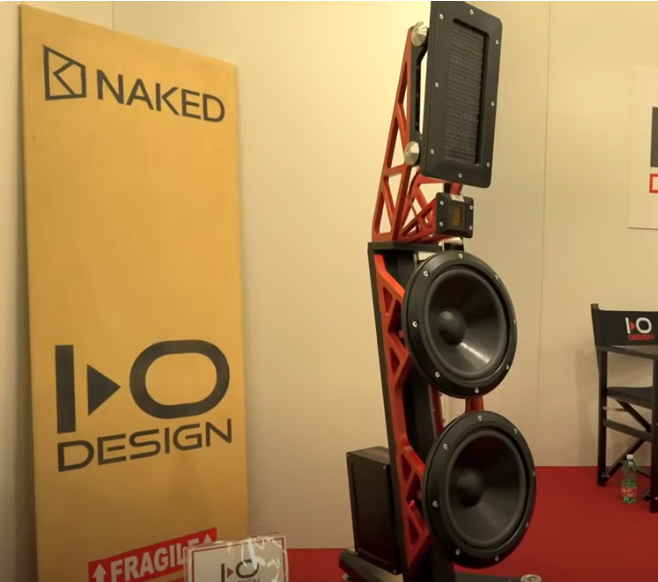

Идеальный 10" широкополосник
Яблоко от яблони... _hm_

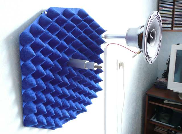

меня тоже всегда смущал шарнир , в таком виде он девальвирует идею гашения импульса , "отдачи" так сказать .
Давайте последовательно - в чём заключается идея и какой именно импульс мы гасим - чтобы исключить недопонимание. Напомню - задача состояла в том, чтобы динамик закрепить на стене под определённым углом. Динамик мы можем закрепить двумя единственными способами - либо за раму, либо за МС.
вид имеет не очень (с точки "зрения" чела который не в состоянии понять как может существовать акустика без оформления) а все ост. очень даже.
не нужно включать недопонимание , всё вы знаете , импульс там один , закрепить динамик можно разными способами , но правильнее всего в центр мс , (АИЕ там делает отверстие с резьбой) и по прямой , желательно без изгибов , в стену . Это понятно всем , кто держал в руках работающий динамик и упирал его в твердую поверхность . Тут недопонимания быть не должно . если уж крепить таким способом , то максимально эффективно , не допуская излома линии импульса

А вообще, я хочу увидить АЧХ в разных точках помещения для такого решения крекления на этом мои претензии всё.
Сзади динамика лаковая вагонка и углы, расстояние не большое, сам динамик кривой, эти все переотражения и + ачх собственное динамика что для Вас там нового, там в любой точке будет ужас, а на слух только от 500 Гц а может и выше и выраженной крикливостью.
АЧХ врятли когда либо тут честное появиться.
Моя честная точка зрения по такому концепту, можно на палке ШП, но сзади нужно рассеиватели, чтоб максимально убрать отражения, и рубить его вторым порядком на 800 Гц, 800-100 Гц мидбас в ЗЯ, дальше саб оформление как душе угодно.
лучше поглощать "за динамиком" чем рассеивать.
можно вату применить с отверстиями чтобы кардинально перекрыть этот вопрос и вопрос с углами но это комплексный подход.
рассеивать надо неск. в стороне от динамика или ставить панель между ними но опять таки вопрос подхода в комплексе - в начале поглощаем а ост. рассеиваем =)
а рассеивать отраженку это не подход к делу а внезапное наобум решение =)

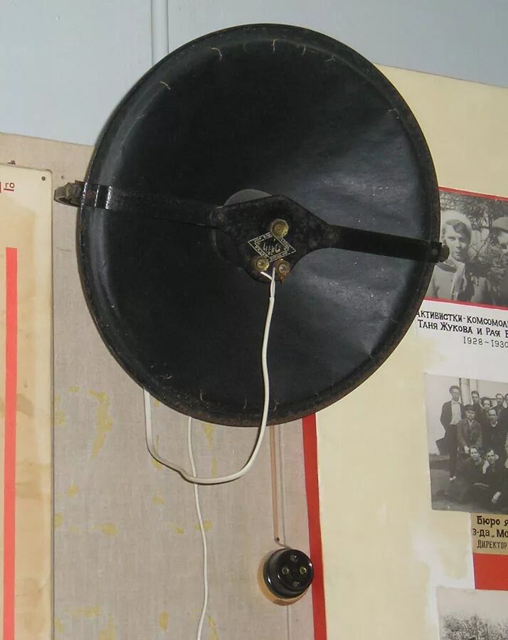

Вот некоторые тут хихикают в кулачок над фотками ШП на палке.
А серьёзные люди воруют идеи. И логотип ШП на палке у них красивый.

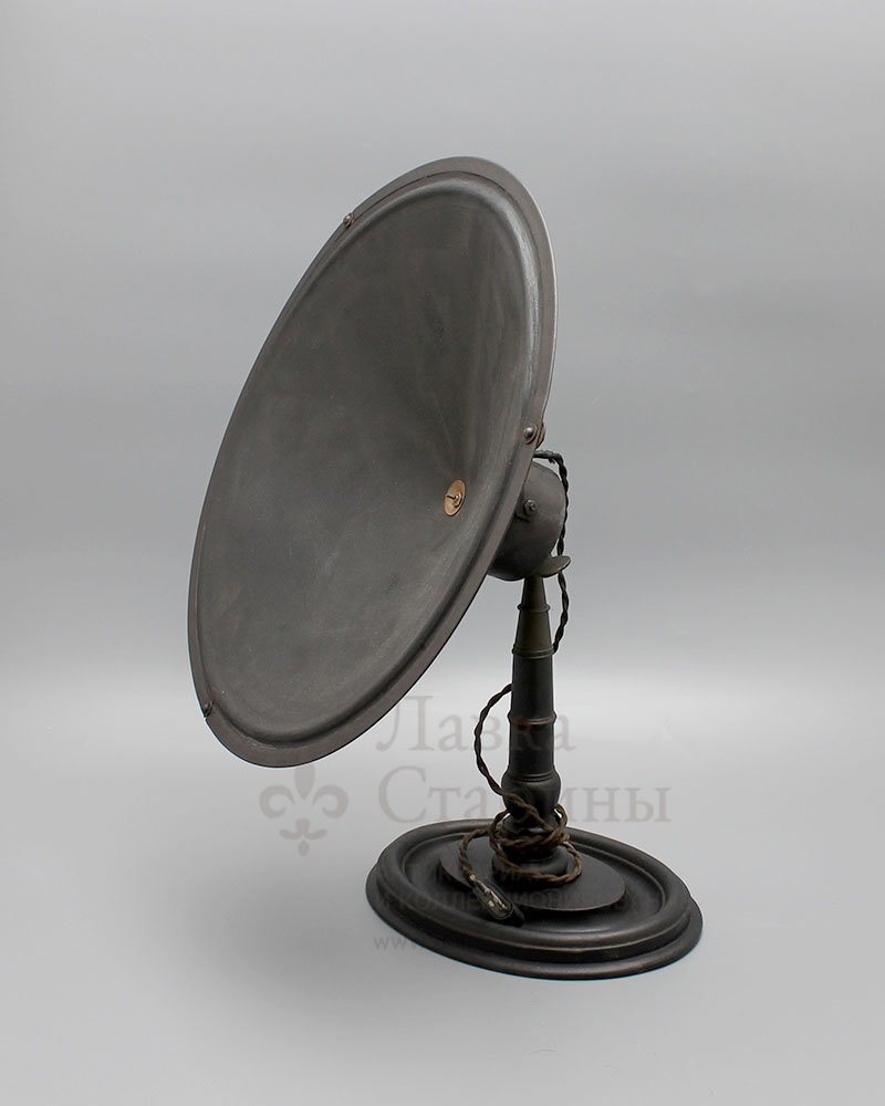

Компания "Голый" - опять что-то из Рутковского! Московская АРТЕЛЬ.
Все давно украдено до нас.
Репродуктор и качество воспроизведения далеки друг от друга. Поэтому умерло в реке времени.

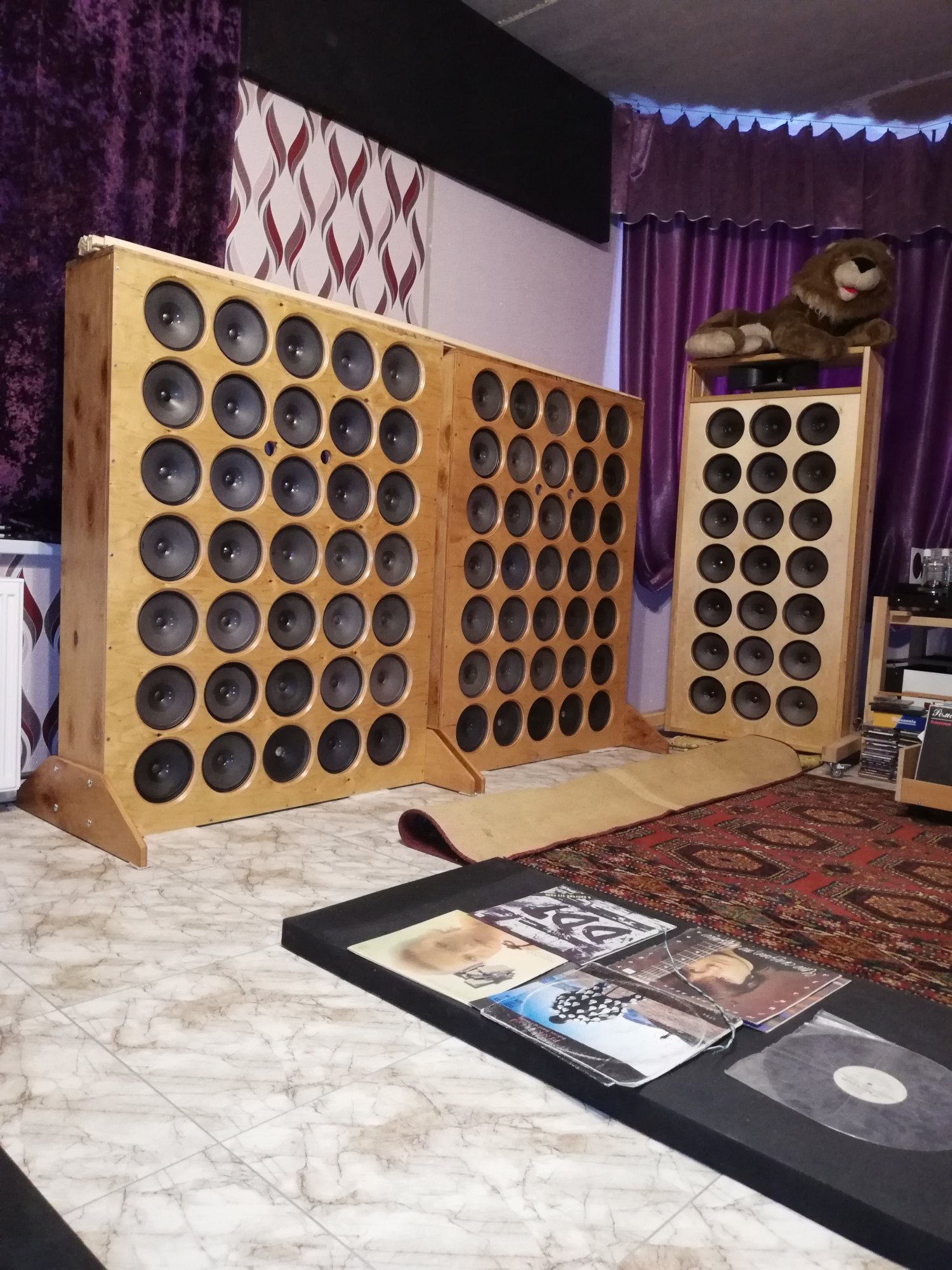

Вот как надо! Чувствуется сурьезный подход
За 30 тыщ евро, они не то что в зад, но и в бок должны басы выдавать!
Ну так то чисто концертная приблуда. Идея кстати не такая уж и плохая.
