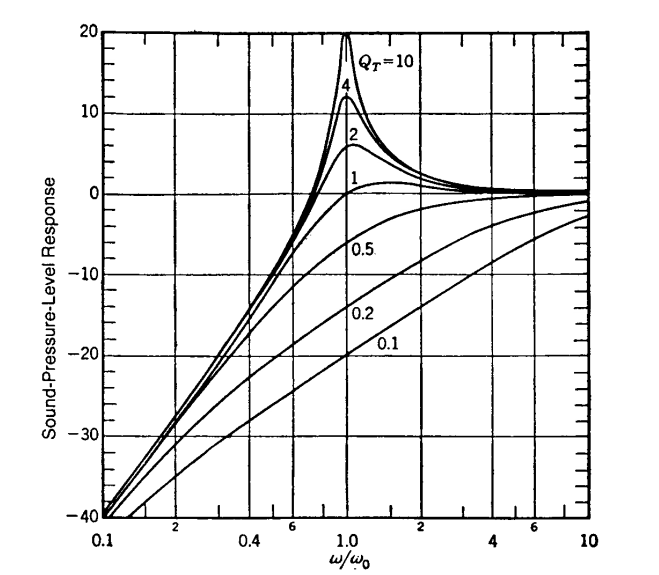

Если на 0.707 ничего не болтается, то более низкая ничем не отличается от 0.707. Потому что невозможно болтаться меньше чем никак.
Потому как если не болтается, то и нет. Оптимум между отдачей на басу и не болтается как раз 0,707. В итоге не болтаются обе, только более низкая в бас не умеет совсем. Проверено неоднократно. Прямо здесь на форуме.
Куда чувствительность подевали?
Речь про нормированные характеристики. Но не ученным в институте такое не понять никогда. Приемная комиссия ошибаться не может.
Ага, только уровень звукового давления чуток ниже с уменьшением добротности :):
Эти картинки постили 10-1000 раз . Не в коня корм, чел упрямо игнорирует одинаковый уровень громкости прослушивания.

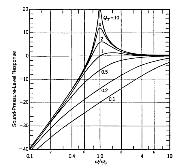

Одна картинка и все понятно,
Кому понятно,
На каком рисунке есть частота резонанса где частота в 10 раз выше?
а кому и нет.

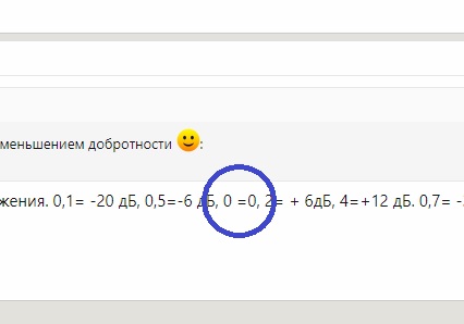

как в таблице умножения. 0,1= -20 дБ, 0,5=-6 дБ, 1 =0, 2= + 6дБ, 4=+12 дБ. 0,7= -3дБ. Полка =0 дБ.
Только есть небольшая разница. Таблица умножения получена путём расчётов, в частности умножения. А то, что Вы написали - путём фантазий. Тех же самых что на картинке, где любители таких картинок не могут частоту в 10 раз выше резонанса найти. Вот что вера с людьми делает. Надо просто верить, во что - без разницы.
Бог с ним, с резонансом. А что по-Вашим "расчётам" с давлением ниже резонанса? Например на частоте в 2 раза ниже. Ответите или нет? Давайте угадаю: нет.
Если сам расчёт представляет трудности, можно воспользоваться графическим изображением:
Точный расчёт не нужен, хотя бы примерно.
Ну и чтобы уж быть совсем объективным: какое давление на частоте в 10 раз выше резонанса при тех же добротностях?
Повторю на всякий случай. Сделайте
добротность;
частота в 2 раза ниже резонанса - давление в дБ;
частота резонанса - давление;
частота в 4-8 раз выше резонанса, можно в 10 (если так считать проще) - давление.
Вопрос только один: почему до сих пор Вы такую таблицу не выложили? Ведь это так элементарно.

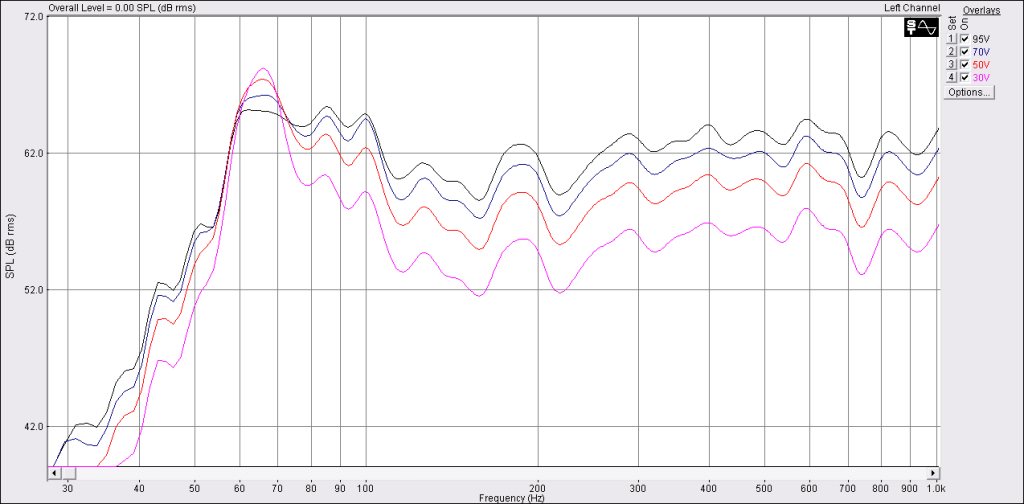

Зачем таблицы, когда есть графики? Все выкладывалось много раз.
Поскольку от Александра мы "таблицы умножения" не дождёмся никогда, попробую сделать сам.
Смотрим на графики. Частота ниже резонанса - 40Гц, резонанс 65, выше резонанса 200 Гц. Вспоминаем как дилетанты рассказывали как давление внизу диапазона повышается с повышением добротности, а вверху понижается.
Смотрим на чёрный график: 40 / 65 / 200, давление в дБ:
47 / 65 / 62.
Повышаем добротность - синий график:
46 / 66 / 60. Получается наврали дилетанты: внизу давление наоборот растёт, вверху наоборот падает, правду сказали только про резонанс.
Может быть это случайность? Повышаем добротность ещё - оранжевый график:
44.5 / 67 / 58. Всё то же самое, тенденция сохраняется.
Ещё повышаем добротность - фиолетовый график:
41 / 68 / 55. Выходит дилетанты стабильно врут в 2-х случаях из 3-х вне зависимости от добротности.
Какая конкретно добротность была в измеренных 4-х случаях - каждый желающий может посчитать себе сам.
Чуть не забыл: это таблица полученная путём измерений. Конечно они у всех разные.
Хорошо что кроме измерений существуют ещё расчёты. У которых есть неоспоримое преимущество: они всегда одинаковые. Если конечно кто-то не применяет секретные формулы, которыми пользуется только сам и никому их не показывает.
А на этих 4-х кривульках есть описание какой цвет какой добротности соответствует и какое акустическое оформление используется при замерах, и самое главное, при номинальном назначении индукции сего эл.мегнита, какие номинальные параметры динамической головки?
Зря ты вопрос задаешь, знаешь ведь, что ответа не последует. ДРДБ вытаскивает на свет динамики с добротностями от 1,5 и до 5 в поисках от них баса.
Да это не его графики

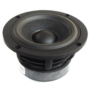

Мне вот, например, такой гр. нравится:
Аж 4 3/4" Для махонькой колоночки в самый раз будет. И параметры подходящие. Да много там еще интересного. Сейчас на аудиомании акции на Wavecor. Продают по половинной цене. Долго ли продлится интересно? В АИЕ интересно когда подобные акции будут?
