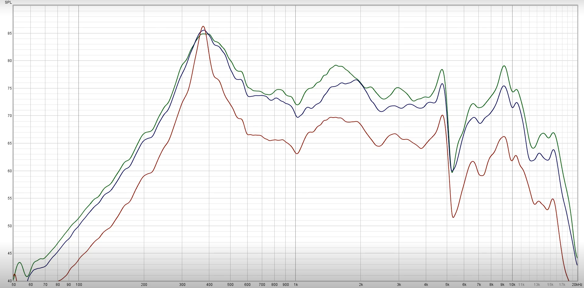

Вы не уловили ключевое слово повествования. Это слово "системно". Разглядывая чужие измерения невозможно выстроить систему измерений, потому что каждый мерит что хочет и как хочет. Хотите пример системного измерения? Даже если нет, всё равно вот он:
Это зависимость звукового давления от индукции в зазоре. Синий график - динамик как есть. Красный - добавили к нижнему фланцу доп. магнит на притягивание, зелёный - тот же магнит на отталкивание. Доп. магнит больше основного, поэтому разница относительно большая.
Видите: это тоже чужие измерения, поэтому никому не интересны, никто даже не пытается вникнуть в их смысл.

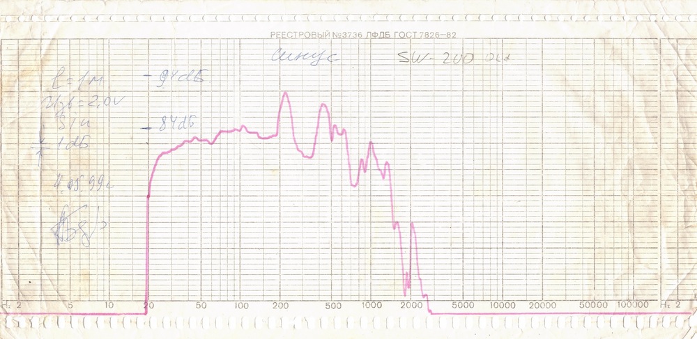

Завалялась тут как раз частотка 25ГД-26. Правда корпус другой.

Понятное дело что с первого раза мало до кого доходит, поэтому ещё раз:
Видите как растёт давление на басу при снижении добротности? Конечно нет.
Видите как падает амплитуда при этом? Тоже нет. Ну и ладно.
Кривая как турецкая сабля. Это надо было здорово поиздеваться над измерениями чтобы такое наизмерять.
Я вижу что при снижении добротности за счёт МС подрастает чувствительность но АЧХ при этом падает с такой же интенсивностью. И что хуже всего с той же частоты что и раньше. Я честно говоря надеялся на лучшее. Хотя оно может даже в каком то смысле удобно. Можно никаких фильтров не ставить для обрезания снизу такого динамика для сшивки с играющим ниже настоящим НЧ.
На каком, б..., басу??? Fs = 400Гц!
Объяснялка про бас от средника/недопищалки с добротностью от 3 до 10 годится для дураков, если еще к тому же сам объясняющий - идиот, не принятый в институт.

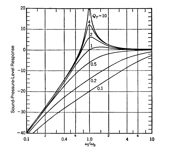

по памяти , в книге Алдошиной про динамики говорится о двух частотах в районе резонанса , на которых сдвиг фазы напряжения на катушке и тока через нее равен нулю. Одна частота электрического параллельного резонанса , с максимумом импеданса, вторая с минимумом импеданса, правее по частоте, называется электромеханическим резонансом, импеданс на этой частоте минимальный.
Отдача динамика на частоте резонанса напрямую увязана с его полной добротностью и может быть меньше, равной или больше отдачи на частотнонезависимом участке выше резонанса .
А что это за чудовище то такое? Резонанс в корпусе 380Гц :) В чем разница в цветных кривульках, где легенда то?! где описание что происходит вообще?
Или это тот самый знаменитый "быстрый и глубокий 12" для ЗЯ 80л ?
Конечно. Индукция - частотонезависимый параметр, поэтому ничего не меняется. Странно было бы если менялось. А вот добротность зависимый.
На этом скриншоте хорошо видно как дилетанты путают гул и бас. Не сосчитать сколько раз они рассказывали что при снижении добротности снижается давление на басу. На графиках видно где конкретно снижается давление. Это потому что затухание меняется. При высокой добротности затухание медленнее, подвижка дольше болтается на частоте резонанса, вот и добавляет там где болтается. Разбирающиеся в динамиках любители называют это гулом.
Странно было бы если бы давление снизилось на любой другой частоте. Нет такого физического явления. У любого маятника есть только одна резонансная частота. Но дилетанты считают иначе. А как же чувствительность? Ведь при снижении добротности чувствительность растёт. Они же рассказывают что выше по диапазону давление растёт. Выходит есть некая частота на которой давление остаётся неизменным. Где она? Дилетанты утверждают что она находится на частотах в 4-8 раз выше резонанса. С чего бы это? Не объясняют. Потому что невозможно объяснить фантазию рождённую в воображении.
На самом деле есть не одна, а две частоты где давление не меняется, они чуть выше и чуть ниже частоты резонанса. Находятся там где влияние затухающих колебаний перестаёт влиять на звук.

уровень звукового давления чуток ниже с уменьшением добротности
Теперь и Вы видите чем отличаются фантазии от реальности. Рисунки от балды от измерений динамиков.
Повторю совет, который уже много раз давал: сначала изучайте азы, потом переходите к более сложным вопросам. Начните с изучения что такое резонанс.
Конечно вижу, какой бассовик куций будет от динамика с добротностью 0.1, СЧ да, мид с назким разделом частоты вполне, ну уж точно не басс в том самом понимании
