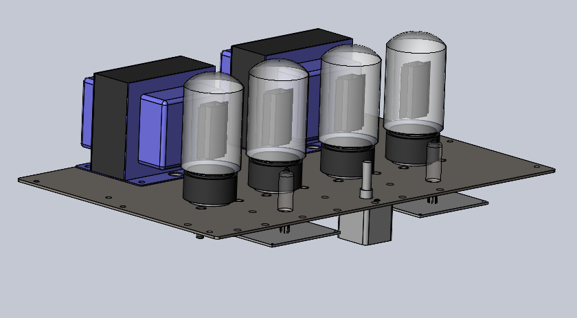

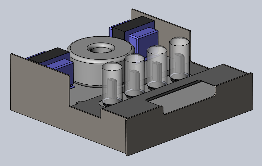

Самое первое приближение
Не, впереди в выборке поставлю мелкие пальчиковые лампы.
Еще не прорисовывал. Пока что с общей компоновкой определяюсь.
Надо наверное лампы расставить в ширину слегка. 2-1/4 визуально маловато. И чуть уширить корпус. Я старую модель взял 6п3с, надо прорисовать 12av5, они малость другие. И общие пропорции подогнать под исходный оригинал.
Будет симпатично.
У нас разные условия размещения. Мне нужен вариант, вытянутый вдаль, т.е. кирпич, лежащий поперёк стола. Стянуть дизайн себе не получится.
Идея конструктива иная, общее только в размещении мелких лампочек в углублении.

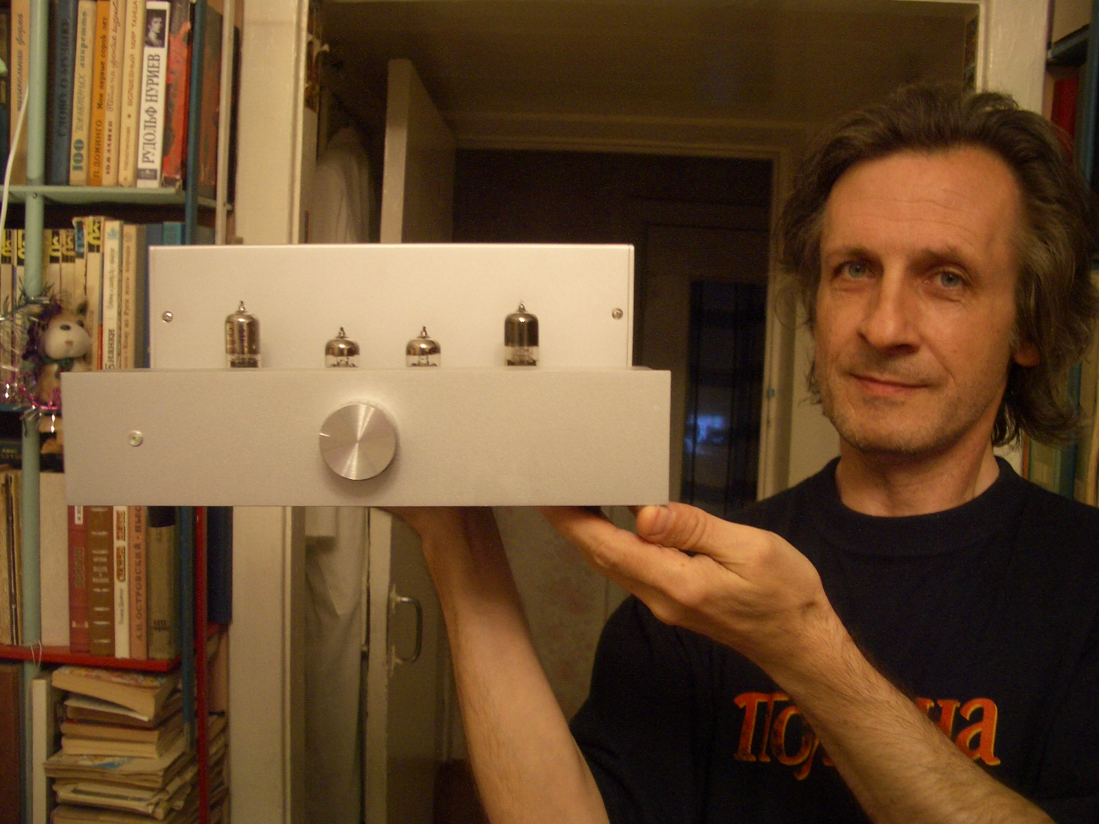

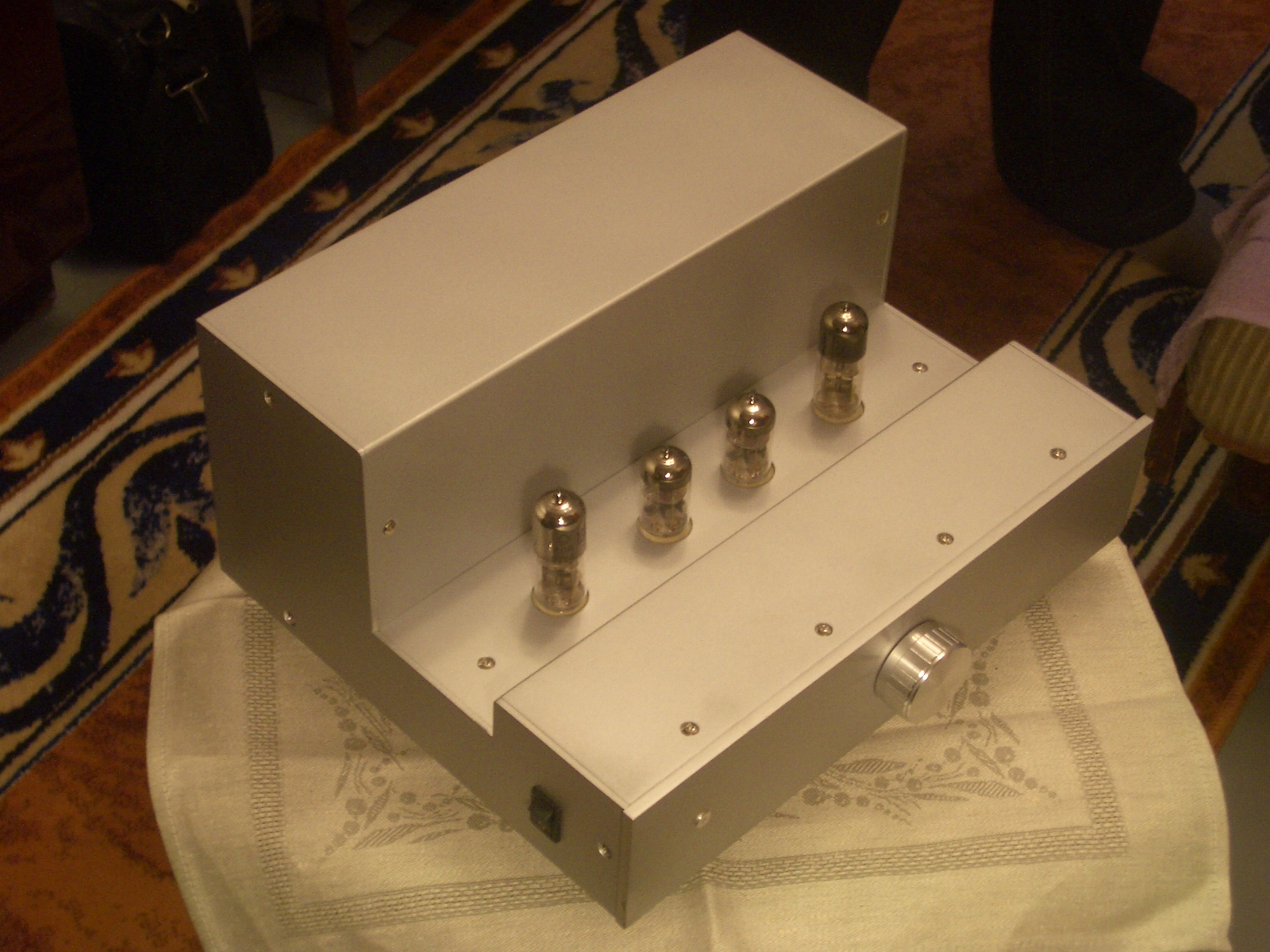

Пытаюсь вспомнить, где уже видел такое :)

Дюймовочки будут смотреться несолидно на фоне AVшек. Что-то нужно думать, вплоть до стеклянных трубок вокруг. Или упрятать их в подвал, горизонтально, а поверх- дымчатое стеклышко. Как вариант- верхнюю панель всю из стекла выполнить. Будут светиться сквозь.
В подвал запросто.
Вот только греются они... надо вентиляцию как-то сделать.
Подвигаю, погляжу.

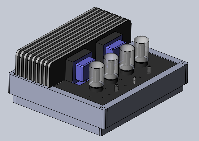

Плюс в этом варианте есть. Он поменьше размерами и можно использовать ту-же панель для ламп, что и в предыдущем варианте. Мне их две штуки сделали, так что одна осталась. Ну и листовых детали всего две, одна из которых уже готова :)
В подвал запросто.
Подвигаю, погляжу.
Две децильных лампешки -греются- я тебя умоляю!.....
Готовая панель - это другое дело. Будем ставить то, что есть.
Не две, а четыре. Но у меня есть 6Н17Б.
Там кстати надо будет что-то менять в обвеске, или та же самая?

В принципе, семнашка это удвоенная семера и звук практичски один. Режимы на самую капочку отличаются, зато в плане удобства распайки -самое то.

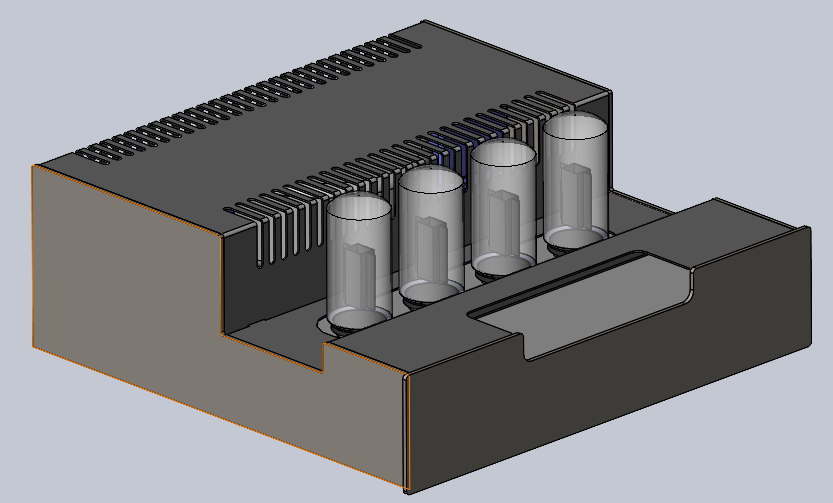

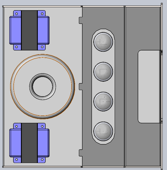

Ну ладно, я еще подвигаю начинку туда-сюда, и заодно все крупное прорисую, типа электролитов и больших элементов. Разъемы, клеммы, и разводку провода начерно, чтобы потом голову не парить куда что девать.
Монтаж весь усядется на одну панель
Упихнуть дроби в подвал можно. Но у меня их будет ВОСЕМЬ!
Где-то 10 Вт тепла. Вроде бы немного. Но интересно эти огоньки как-то на вид выставить, заодно и охлаждение лучше будет.
Думал о небольшом углублении с малышками и большими лампами вокруг них.
Желание использовать готовую панель понятно, но можно придумать и что-нибудь оригинальнее простого ряда.
поиграюсь еще. Это пока прикидки.
В принципе одну панель можно и переделать. Их всего две, так что не критично.

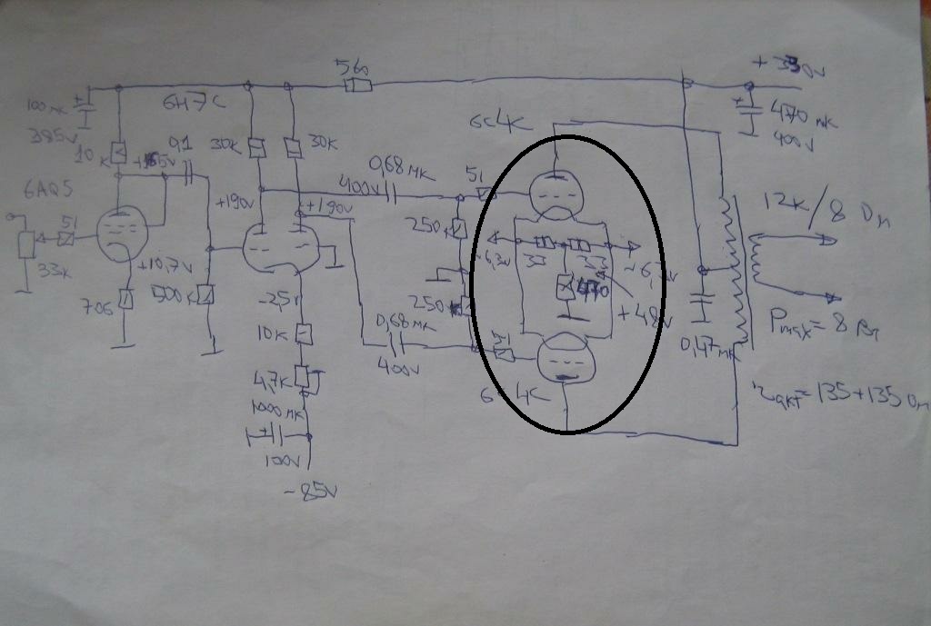

К теме пучпула - завалялись с десяток 6н12с - кто то использовал совместно с 6н7с, как вместе работают?
Раздельно ничуть не хуже, 6с2с-6н12с и РР на 6с4с
Так и не набросал, она давно как такая есть
    109.8 KB · Просмотры: 202

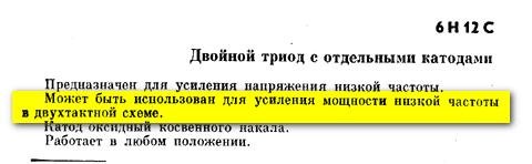

Насчёт двухтактного использования 6Н12С, ключевое слово - "Может быть".
    12.3 KB · Просмотры: 132
Когда у меня появилась парочка 6н12с, без вопросов в ФИ заместо 6н7с, редкая лампа.
5687 почти или наоборот. Идеально в трансформаторный драйвер, по-моему.
Ключевых слов много. Даташиты на лампы писали профессионалы. Там и фи на 6н7с. А применяют любители, причем в самых неожиданных местах. Понимаю, что опыта практического по этим лампочкам мало, сделаю по написанному.
