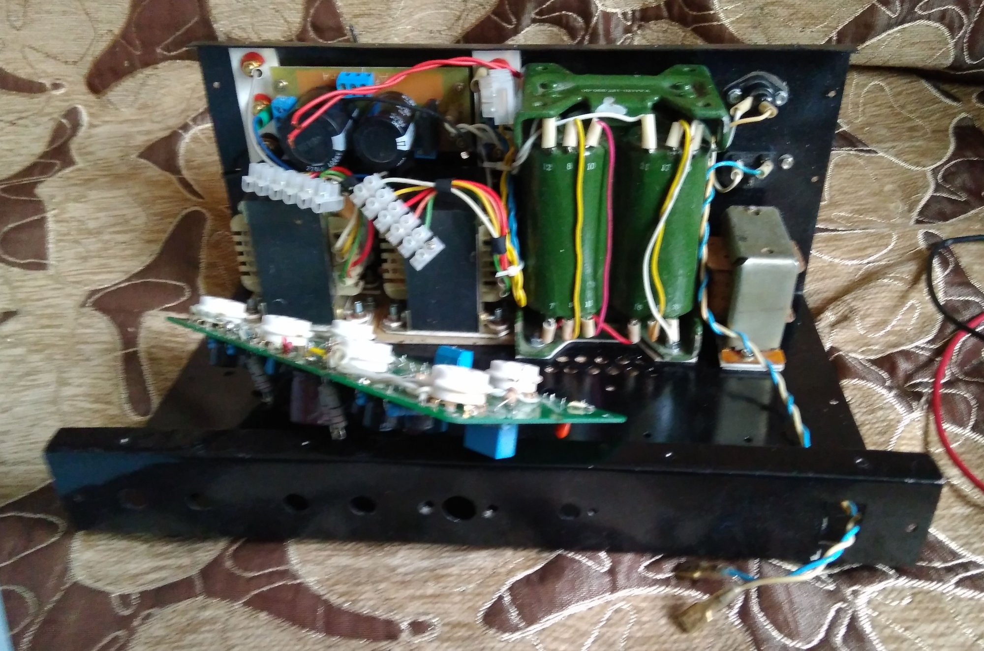

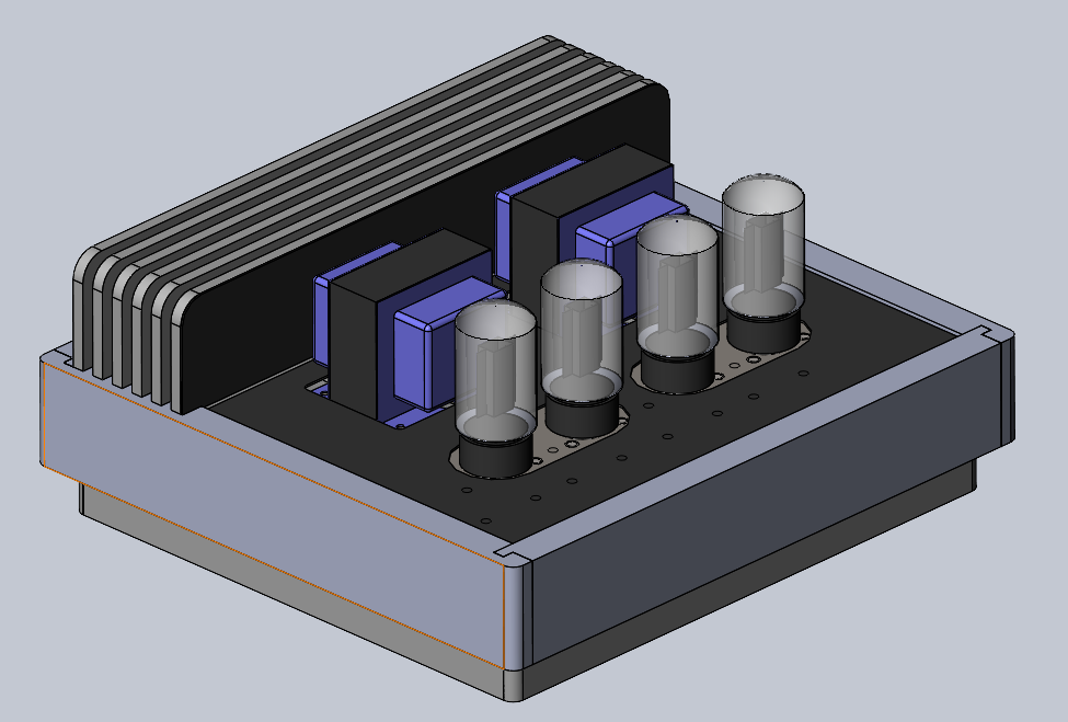

Монтаж весь усядется на одну панель
Сань, рекомендую малышей сзади поставить, туда же и регулятор. Много плюсов, по возможности стараюсь делать именно так.
Взаде у тебя ( не у тебя, а у твоего унча) рядом с входными гнездами и сопельками к входным лампам располагаются силовые проводки с сотнями вольт , а они поля нехорошие порождают и наводки. От которых нужно прятаться в экраны, перегородки и прочие укрытия.

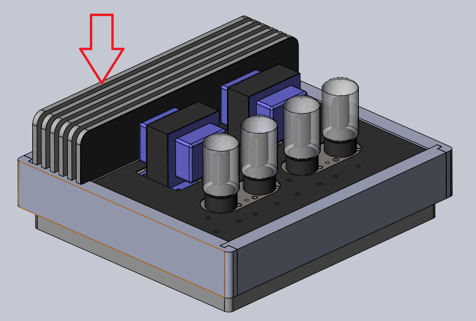

подвигал, поигрался, остановлюсь вот на этом.
Мелкие лампочки - в подвал, а вот куда конкретно, выясним после сборки.
В зависимости от наводок, есть, или нет.
Если кому модельки нужны, бибикайте и забирайте.

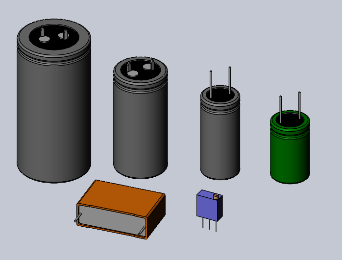

SW2020, но при нужде могу конвертировать.
Как это будет в металле? Пластины или фрезеровка?
Симпатично, но деталь не простая и непонятно для чего.
Это пластины, набраные в пакет через одну. Фанерка 1/4"
Проще некуда.
Вентиляция плюс визуально дыру закрыл в лицевой панели
Погляжу по углам чего есть. Вроде хорошей фанеры пол листа оставалось.
Даже у очень хорошей фанеры углы пытаются расслоиться или манепусенькая щепочка шпона отколется. Ламинат из муки. Что вдоль, что поперек. Угол с радиусом вообще замечательно.

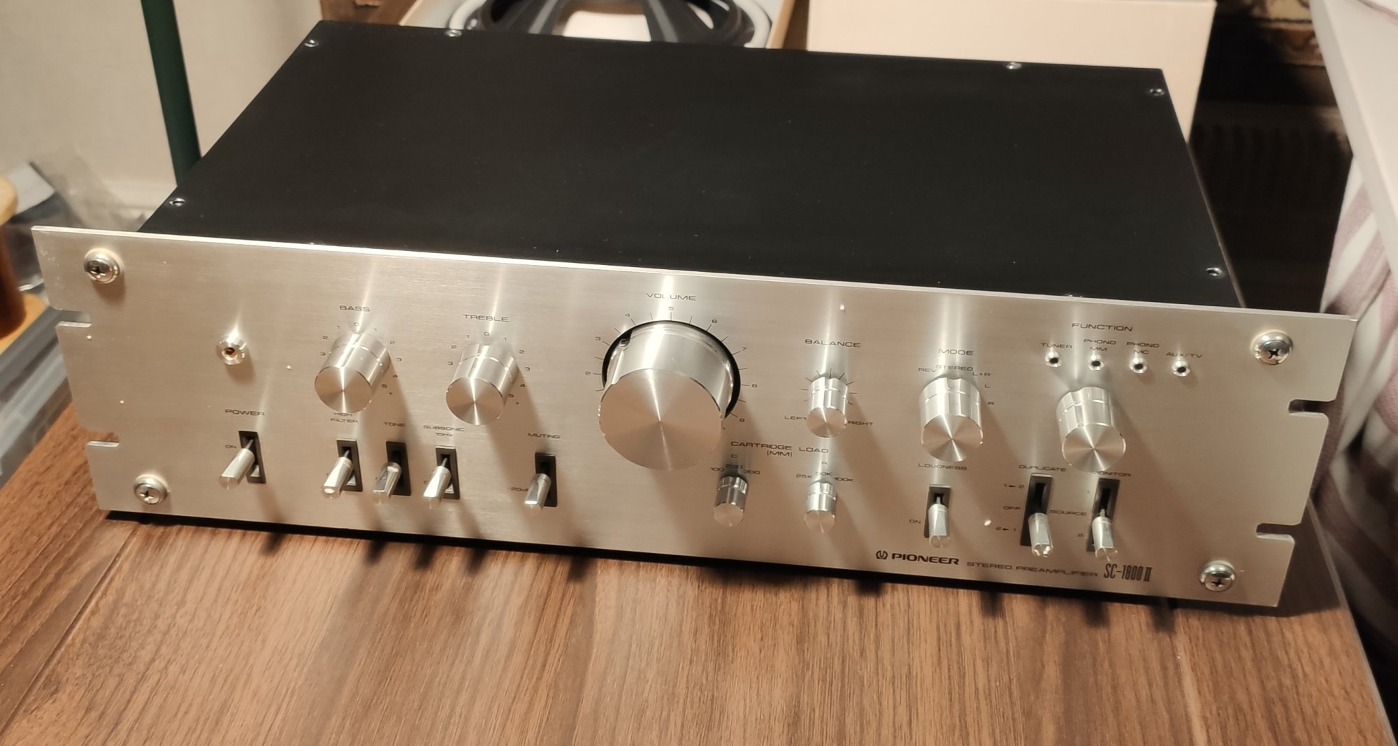

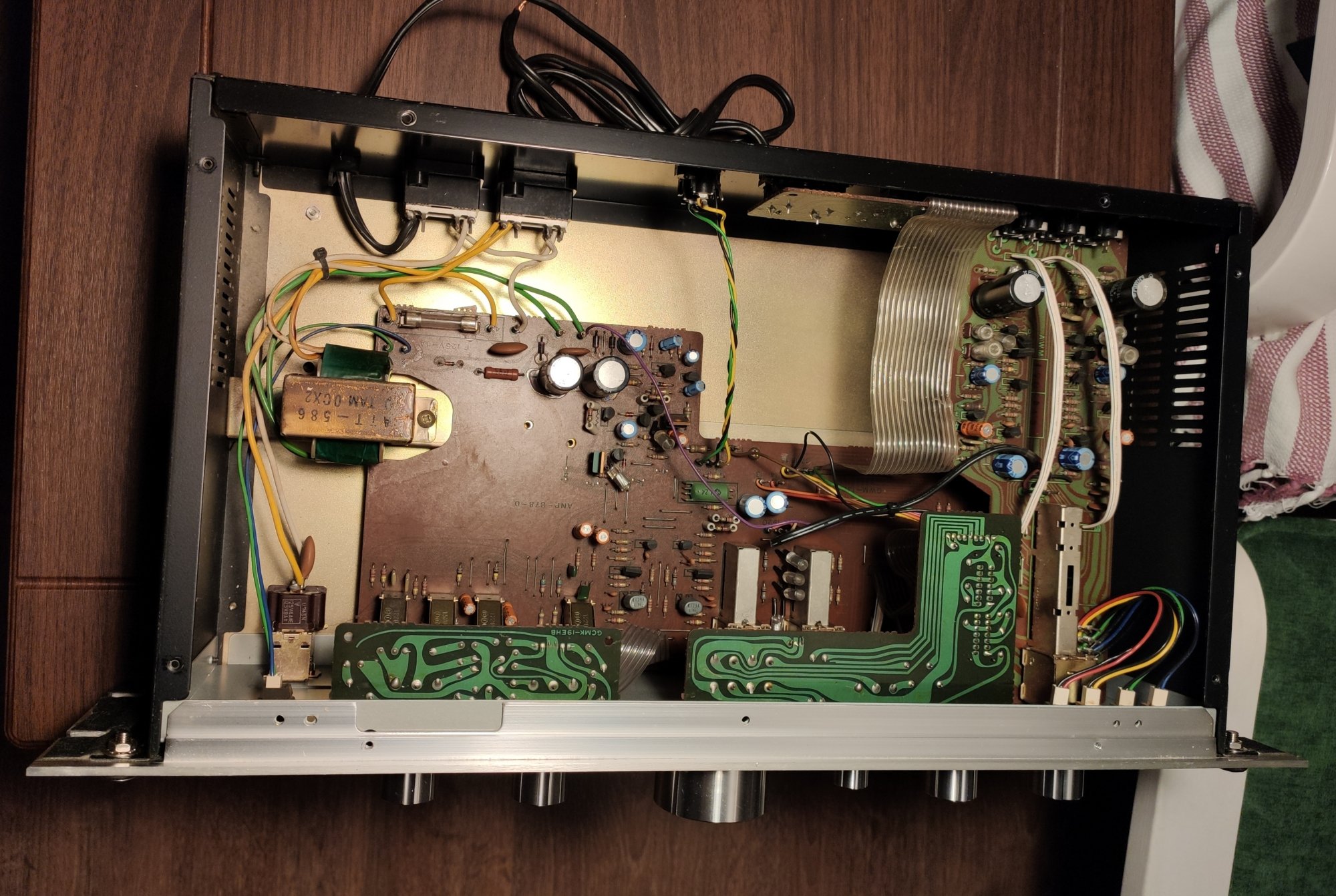

Пред хочу встроить в ящик из ЛДСП. За предом размещу выходные трансформаторы лампового усилителя. Это первый (нижний) ярус. Поверх первого яруса в корпусе из такого же ЛДСП, но более плоском будет собственно усилитель на 2А3. БП размещу в нише тумбы, на поверхности которой будут установлены основные блоки усилителя и прочая техника.
Корректор встрою в пред. Какие будут доработки или переделка преда ещё не знаю. Не могу найти схему или сервис мануал. Пред японский для внутреннего рынка. Гугл ничего не находит, кроме продаж на японском аукционе или на Авито.
Название преда Pioneer SC-1800 II. Если у вас в Канаде есть возможность найти схему, прошу помочь.

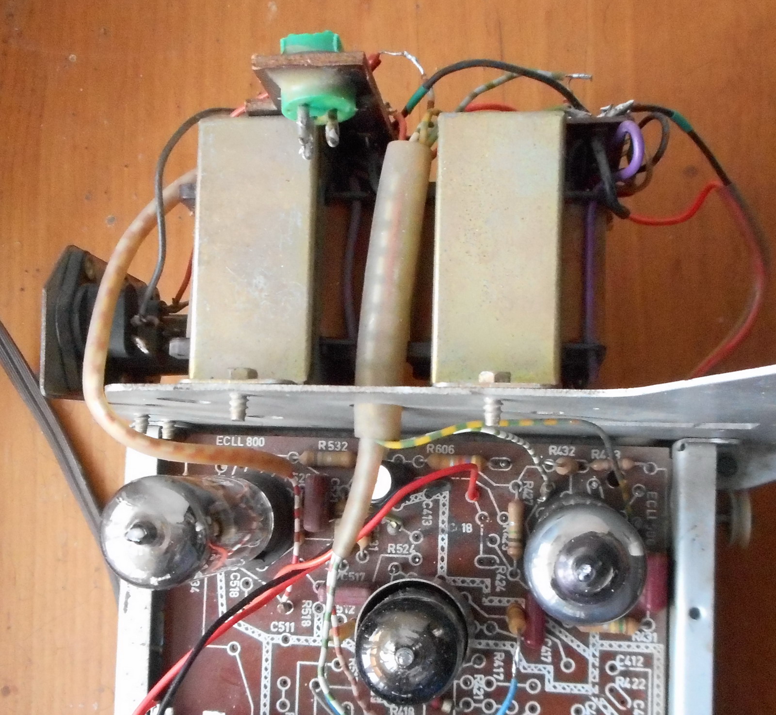

Восстанавливал чужой SABA какой-то приемник, а после восстановления прослушивание привело клиента к доработке блока питания и выбросу всех регулировок в обратных связях - все равно не помогло занять желательное место фонового усилителя. Кстати, даже был разработан аналог - 6СР1П. И некстати - ни один из купленных экземпляров ECLL800 не был работоспособным в полной мере.

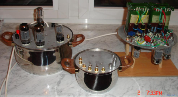

Интересный конструктивчик

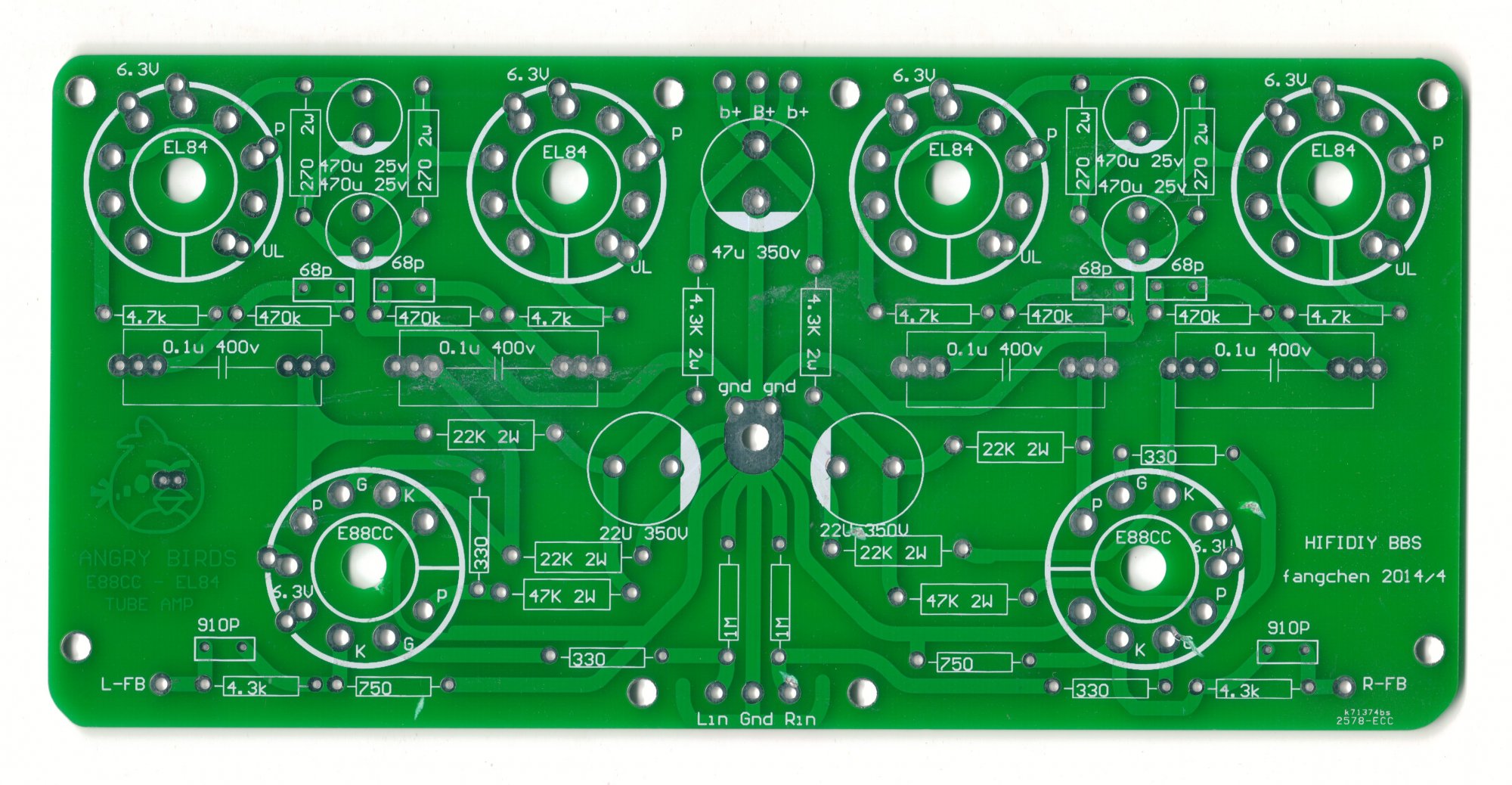

Интересная платочка у китайцев нашлася
Берешь девяточку, 6П3С и готово дело. Двухтактник.
вот еще аналогичная
PS похоже что на ней мой Покемончик сядет как родной.
PPS во, еще одна

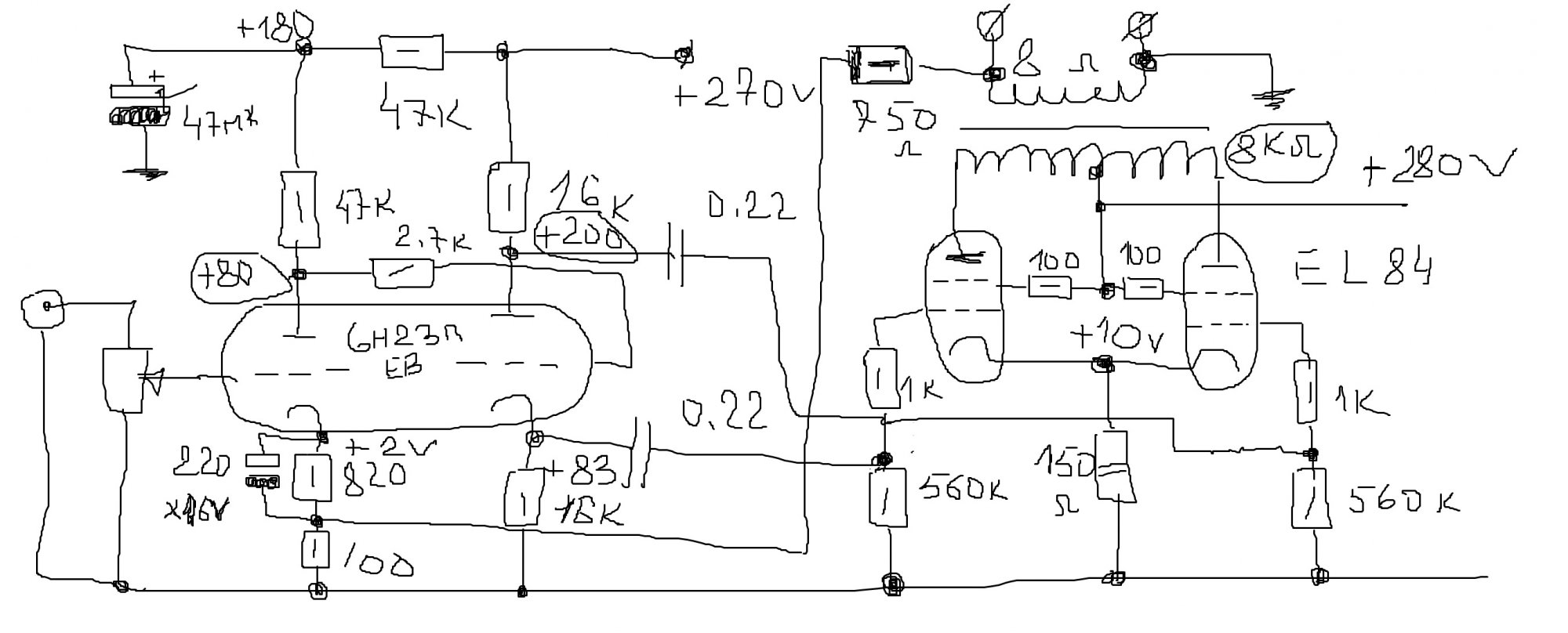

Тоже из той же оперы, на el84, Поиграл не долго и вторая инкарнация затянулась.
На всякий случай, в массовом масштабе, можно и не ставить сразу.

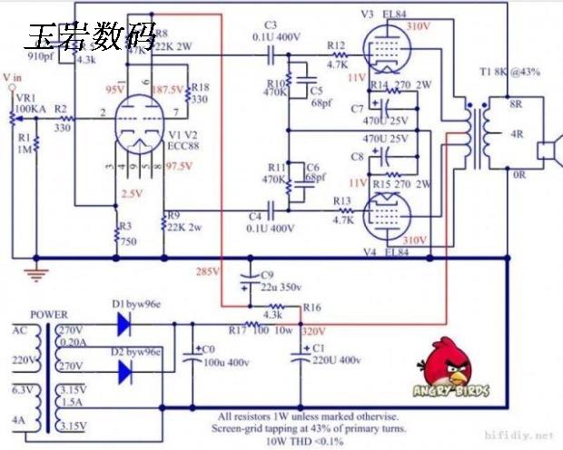

Покупатель сдуру воткнет 6п14п неизвестного происхождения. Я сразу воткнул старенькие 6н23п, чуть мозги не сломал, поставил свежие, и все ок!.
С5, С6 убрать к ё. матери. Китайскую ЕСС88 заменить на 6Н23П-ЕВ. И мозги бы не ломал, сделал как у Саши. Всё.

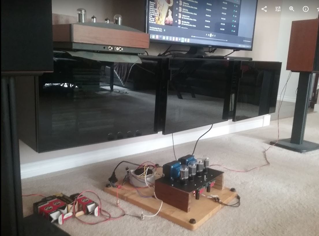

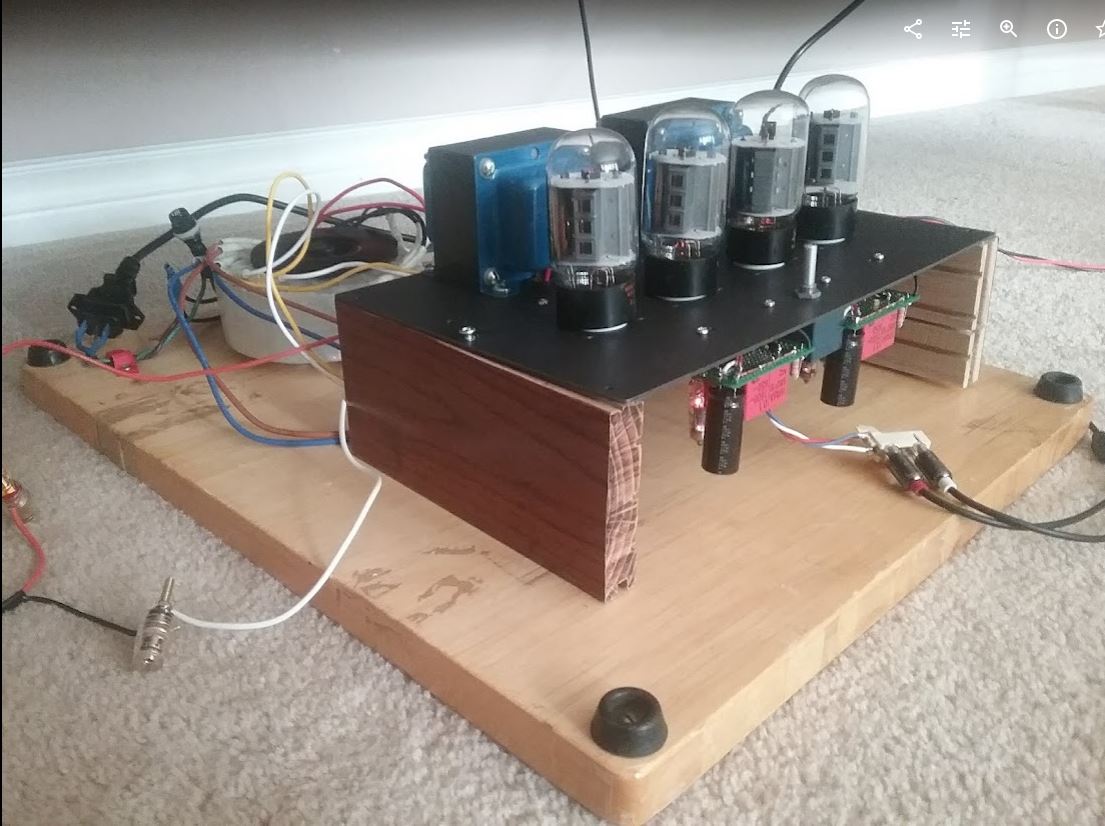

Ну вот завелось и запело сегодня
Первое включение с волшебным дымом - отгорели защитные 300 омные полуваттники. Вскрытие показало, что для них по включении ток великоват. Поставил 100 ом ваттные. Полет нормальный.
Ага! У меня-то кенотроны, медленный заряд банок, у тебя ударный. Ясно, откуль дым-то.
А ежели взять 4 шпильки и вкрутить , то макет можно переворачивать, не повредив лампв.
Незачем его сейчас крутить. Питание промерил, 430V. Пущай теперь поработает, лампочки погреются. Звук хорош сразу по включении. Порезче, знамо дело. На верхней громкости комната забубонила. Ну я на такой все одно не слушаю.
Впечатления пока неплохие.
Сделаю корпус, в нем и отлажу окончательно.
А пока пусть как есть играет.
PS фона считай нету. Если только прям в колонку ухо воткнуть, то можно что то на пределе услышать.
