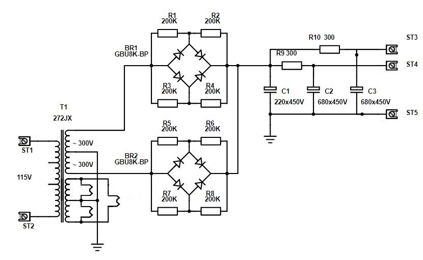

А я считал, что ты каждую накальную обмотку со стороны земли врежешь в половинку анодной обмотки, добавив во вторичку чутка .
Или может быть, это другой силовик, без разделенной половинками анодной вторички?
я запутался с началами-концами обмоток.
А потом чего то бздыкнуло таки разделить накал с анодным.
Может и зря.
Может и зря.
А не зря. Такой пилотаж делается крайне осторожно и десять раз выдохнув. И в сетевую обмотку врезать лампочку. Тогда не жахнет и не сгорит. Недавно такое делал, подстраховался лампочкой и понял, что не зря.
Вот я и приссал после первой же итерации :)
Там транс упалить - как два пальца об асфальт.

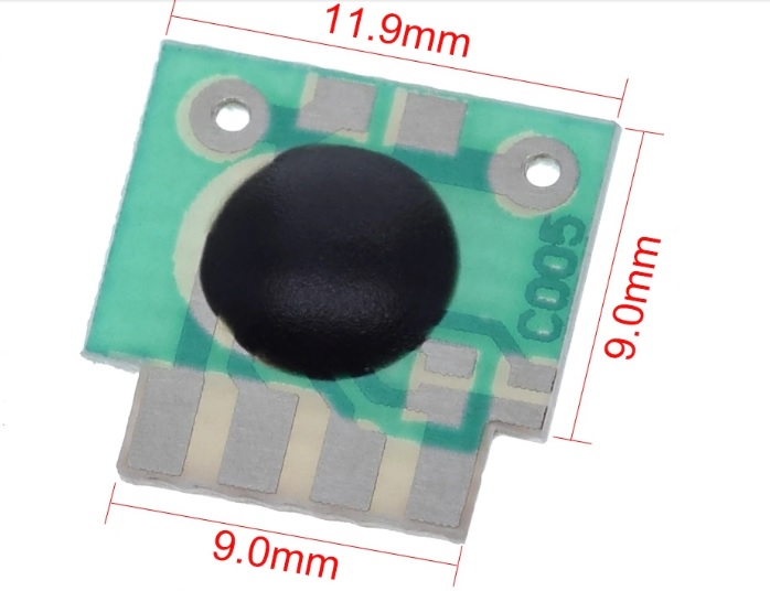

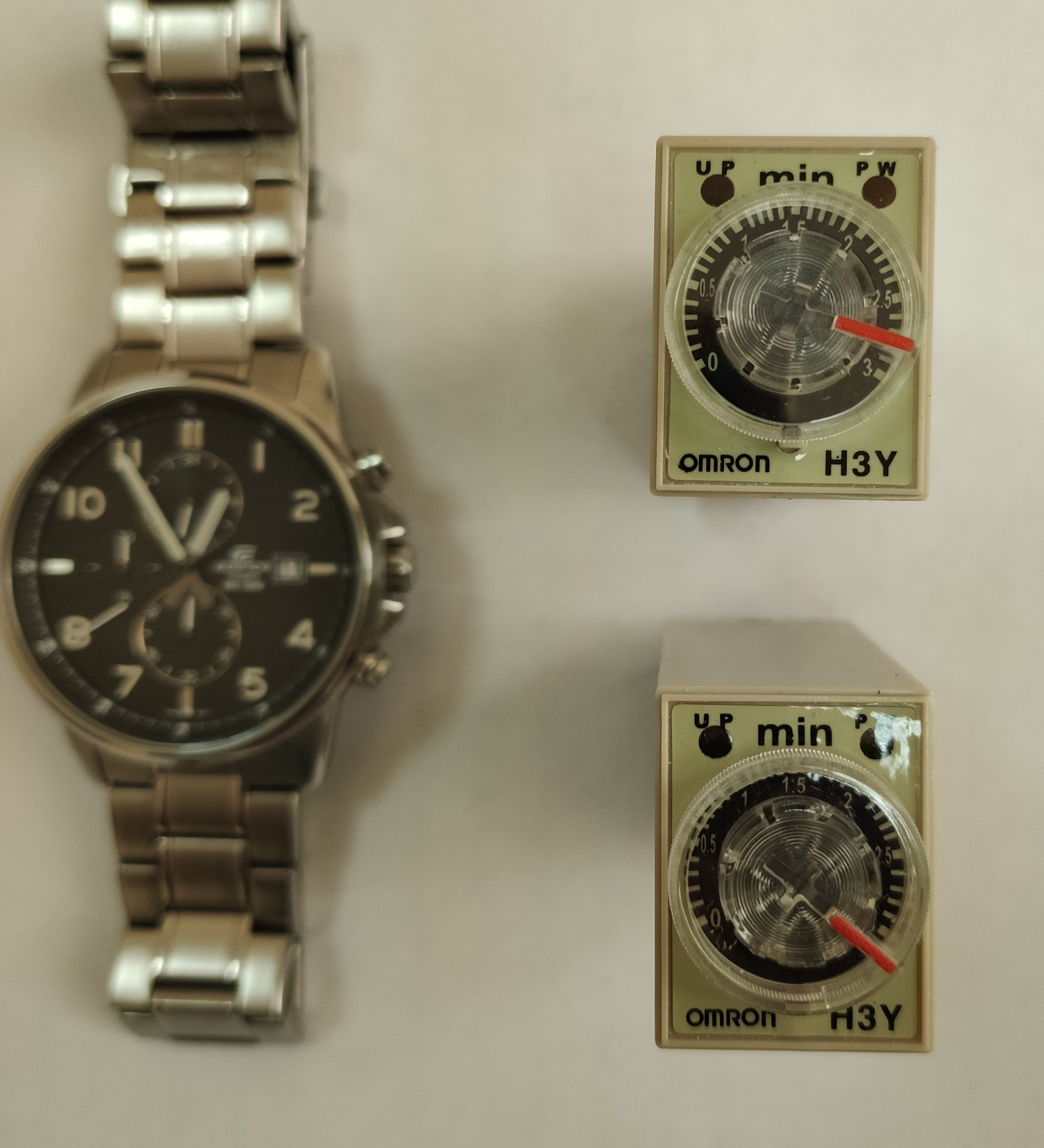

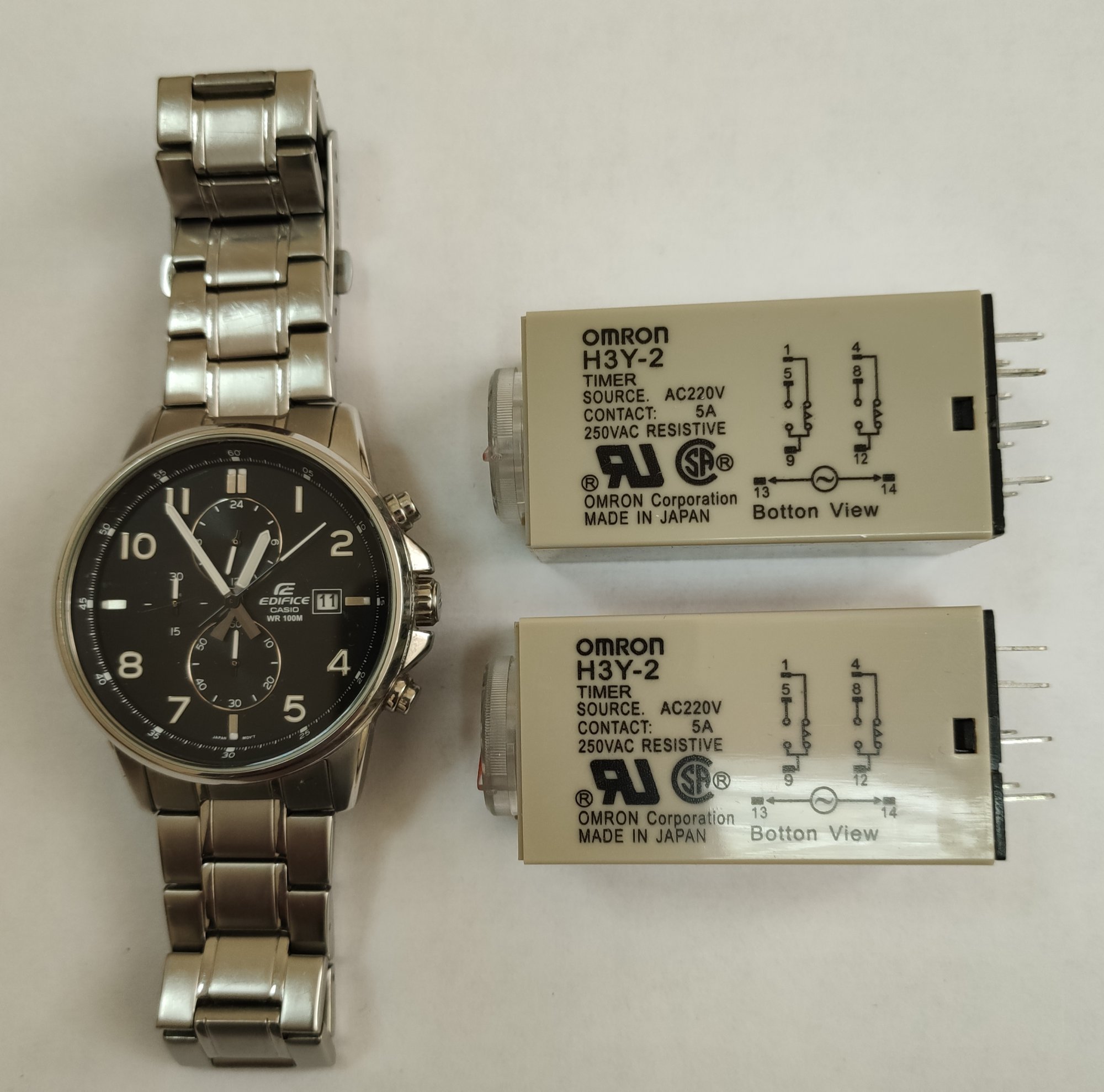

Здесь много говорилось о задержке подачи анодного.
Немножко добавлю.

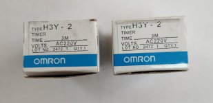

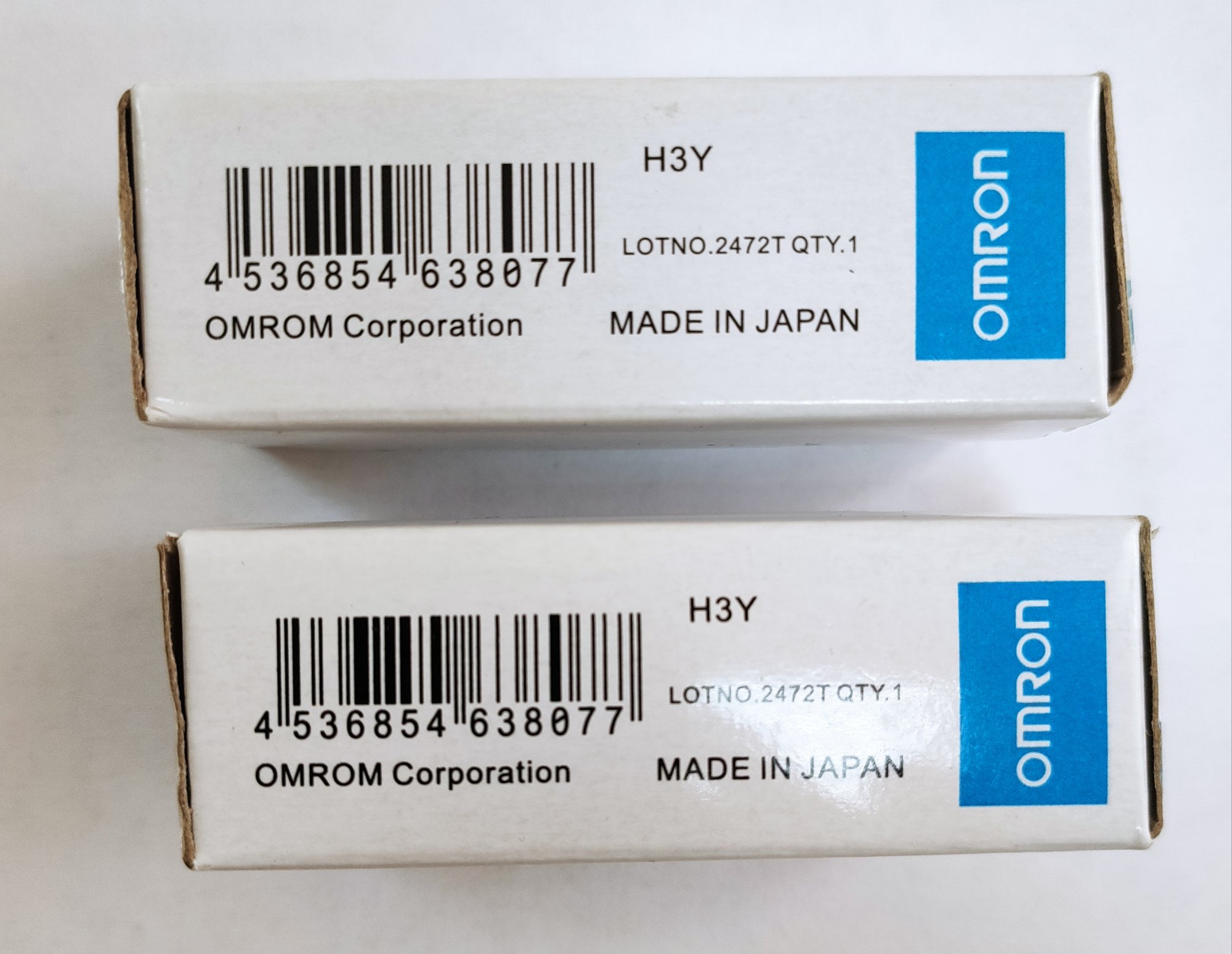

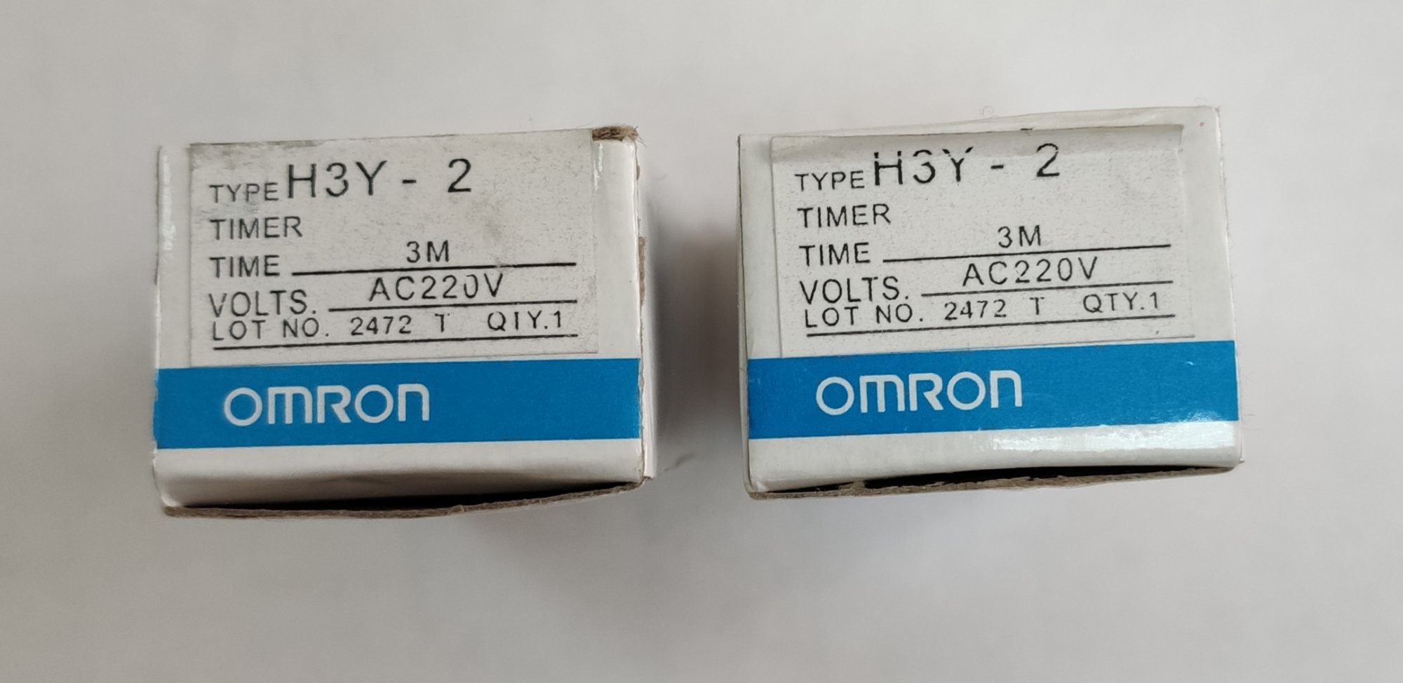

Только что забрал очередные кайфы от дяди Паши:
IMG_20220526_125711.jpgIMG_20220526_125629.jpgIMG_20220526_125804.jpgIMG_20220526_125836.jpg
Реле времени Омрон. От 0 до 3-х минут задержка. Контакты на 5 А.
Можно и накал подать сначала половину, потом полный, и анодное сразу не всё, а через резистор для зарядки емкостей.
Часы лежат для масштаба.
Лучше трансформаторы коммутировать, по сети. Релюшки отличные. Мы Легран используем, аналогичные.
