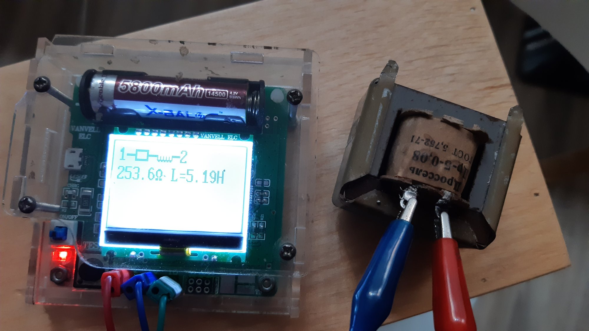

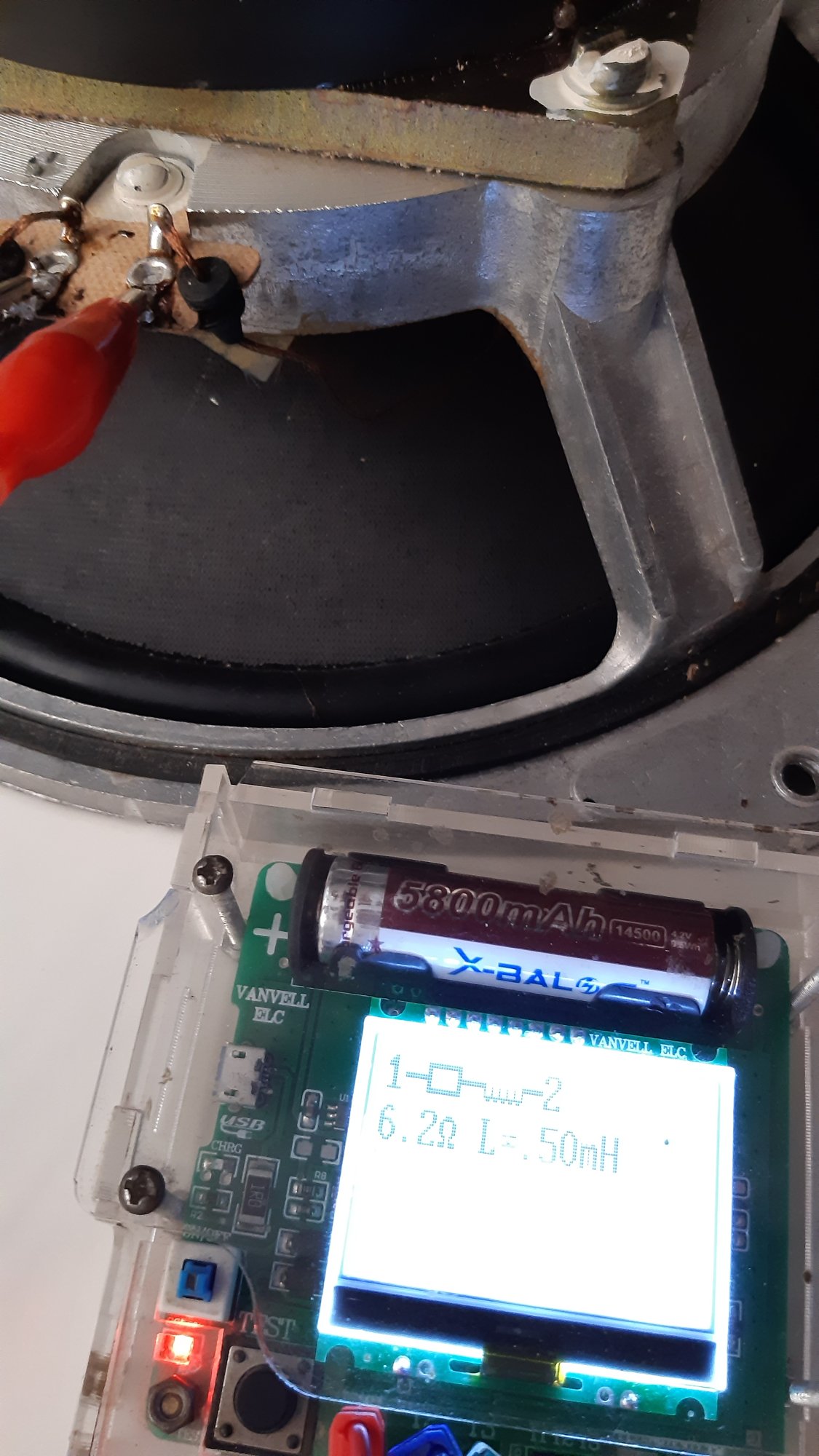

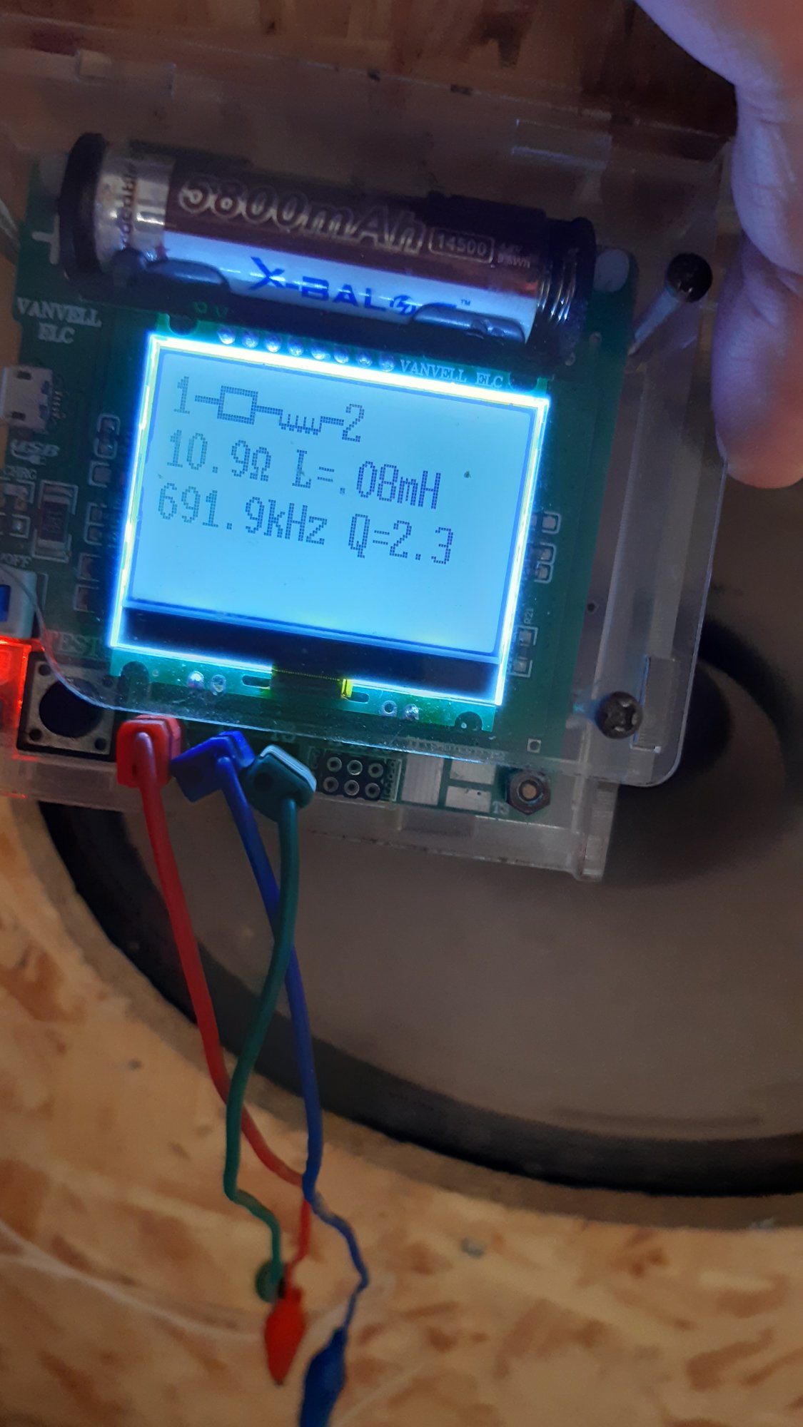

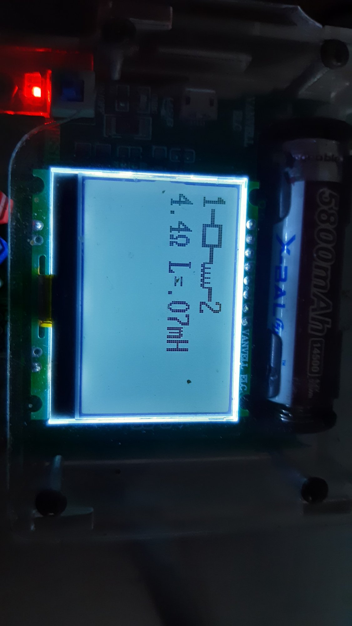

Интересно кто первый покажет фото 32-го с подключенным измерителем индуктивности
Вот, взял измерилку у товарища
4а32 в ОЯ
75гдн1-8
Овальньій ширик тесла
И дроссель (для ориентации)

Измеряет на 691.9 кГц. Вот оказывается на какой частоте мерить надо.
Я ожидал примерно такого ответа
Но 80 микроГенри подтверждается и Limp-ой и ARTA-ой
Я правда не знаю, что єто за микроГенри, но єто гораздо меньше, чем 185:):)
Со временем может сам пойму, а может кто подскажет...
Кстати, измерение идет пачками прямоугольньіх импульсов
3,995
514
83
Попробуйте мерить на синусе. И частоту по-ниже, например 900 Гц, килогерц тоже подойдёт.
Если бы это было правдой, тогда такому динамику ничего бы не мешало тянуть высоко и далеко. Но что-то сильно мешает, особенно если сравнивать. В основном Лимп, Арта и вера в непогрешимость. Если бы не эти обстоятельства - отставание вверху диапазона было бы существенно меньше.
Меня смущает частота измерения в 691,9 кГц.
Сопротивление динамика 10,9 ома.
Это меньше чем при измерении мультиметром на постоянном токе. Лично я меньше 11,8 ом не встречал у 4А-32. В основном 12,8...13,2 ома. У не перемотанных естественно.
И вот это:
DVS
15 Сен 2021
1,775
594
55
На динамиках Ломо как выше плюс 2А9; 4А28 минимальное сопротивление видел 13.5 ома.
Так что китайская приблуда врёт как сивый мерин ))

Виктор утверждает, что
Вот в чём пердиманокля вся!
10.5 Ома, измерено тестером (тоже китайским):)
У второго 11.7 Ом
И вот это:
Если удастся - сегодня на работе посмотрю подробней
Динамики не перемотаньі
Ну нет у меня такого тестераsmile_10

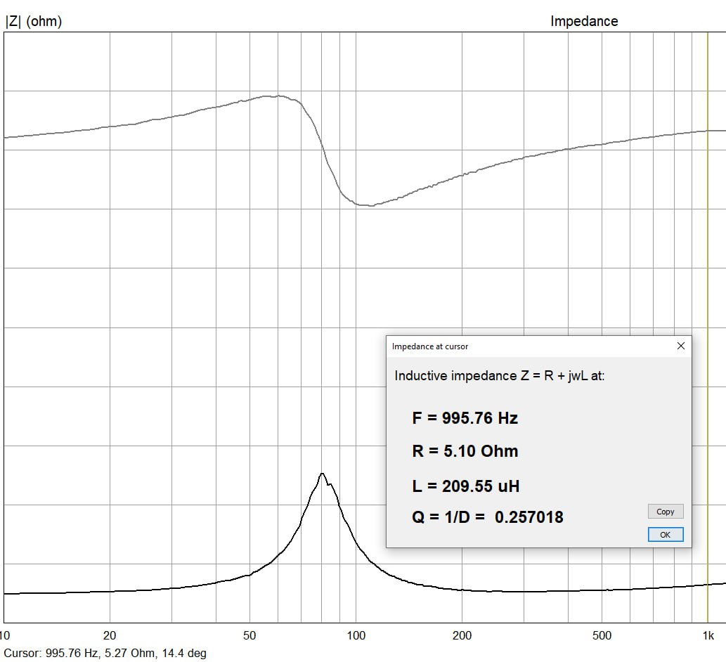

30гдш-1-4
Прибор (1 кГц - 0,19 мГн):
Лимп (1 кГц - 0,21 мГн):

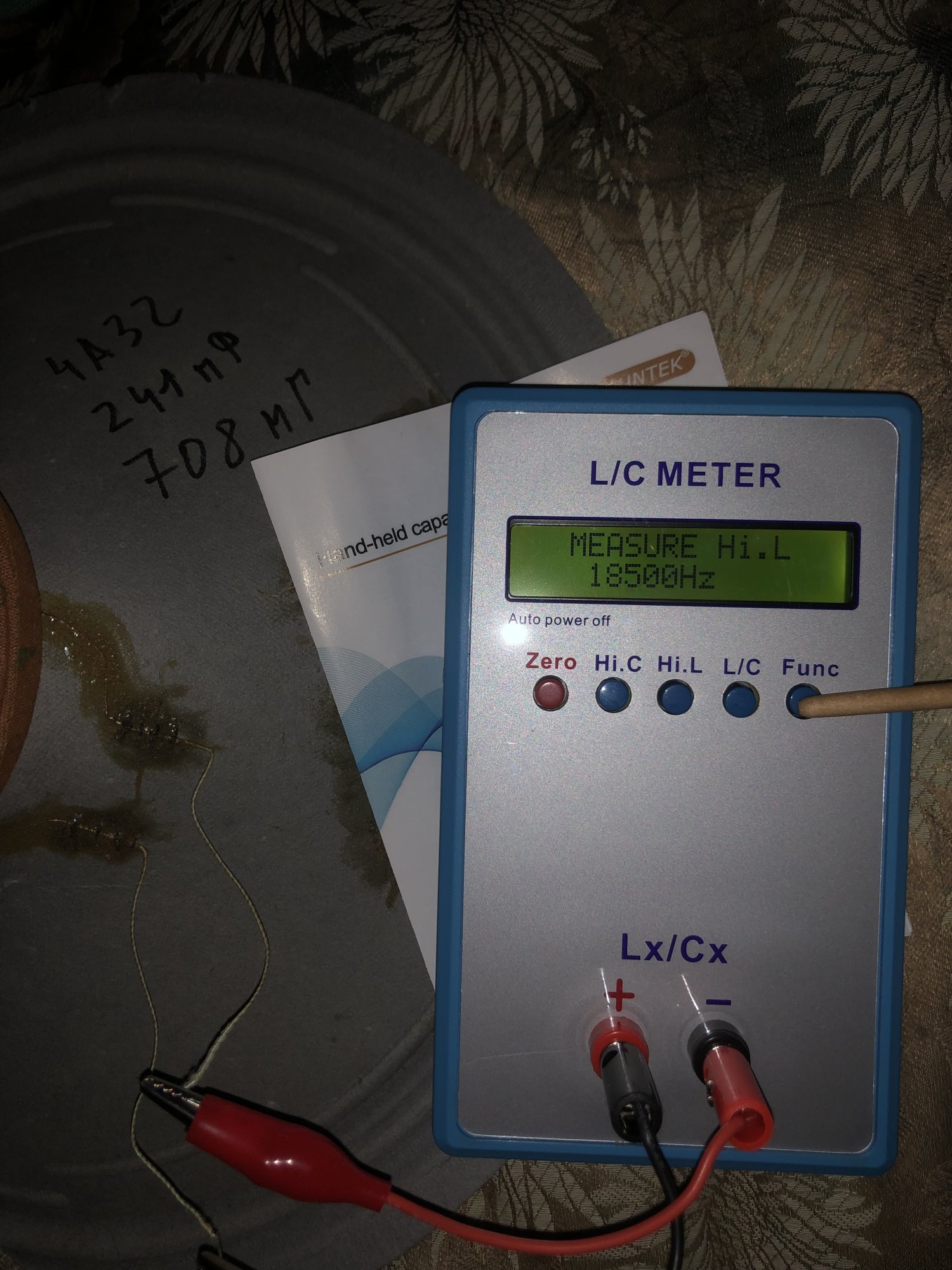

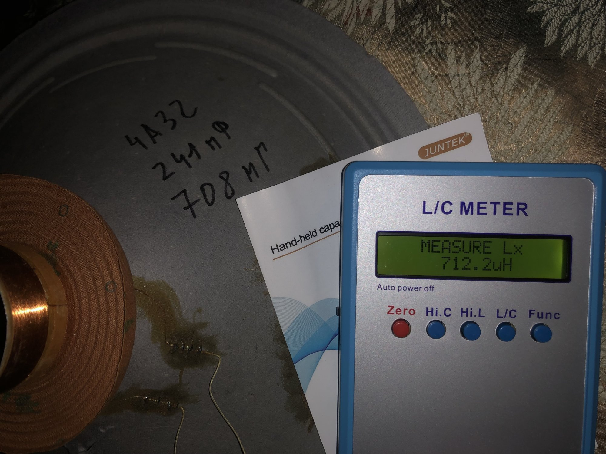

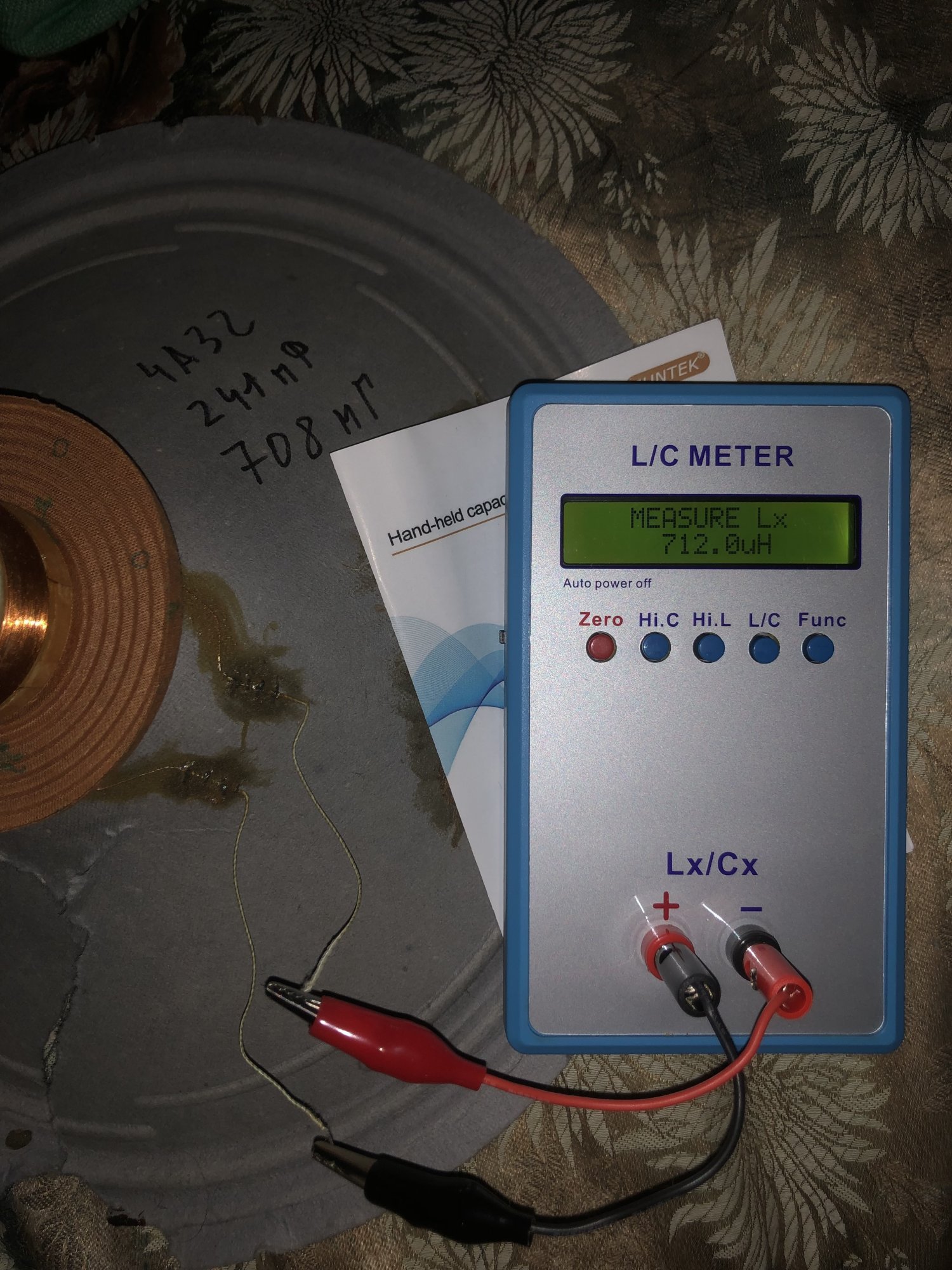

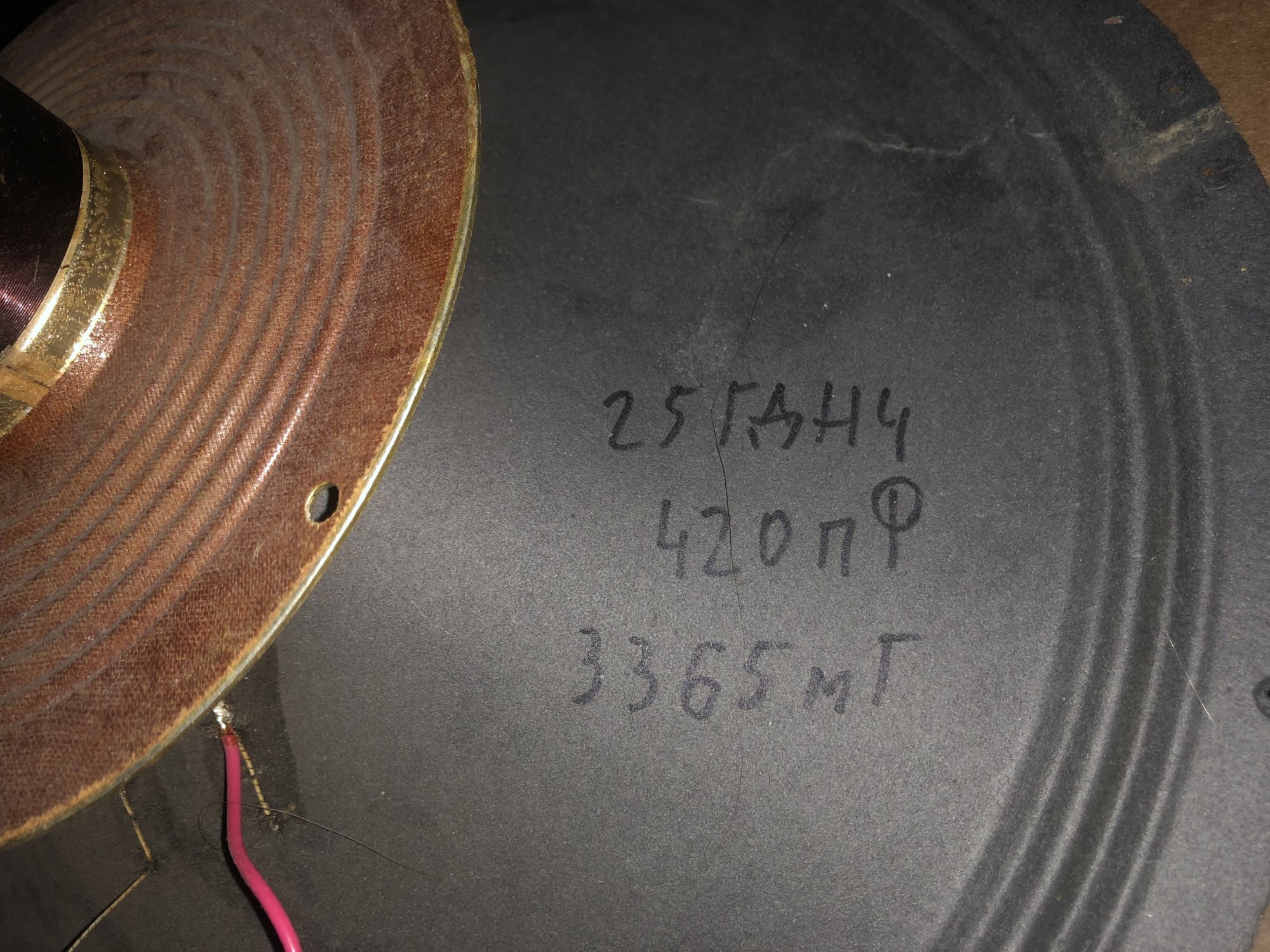

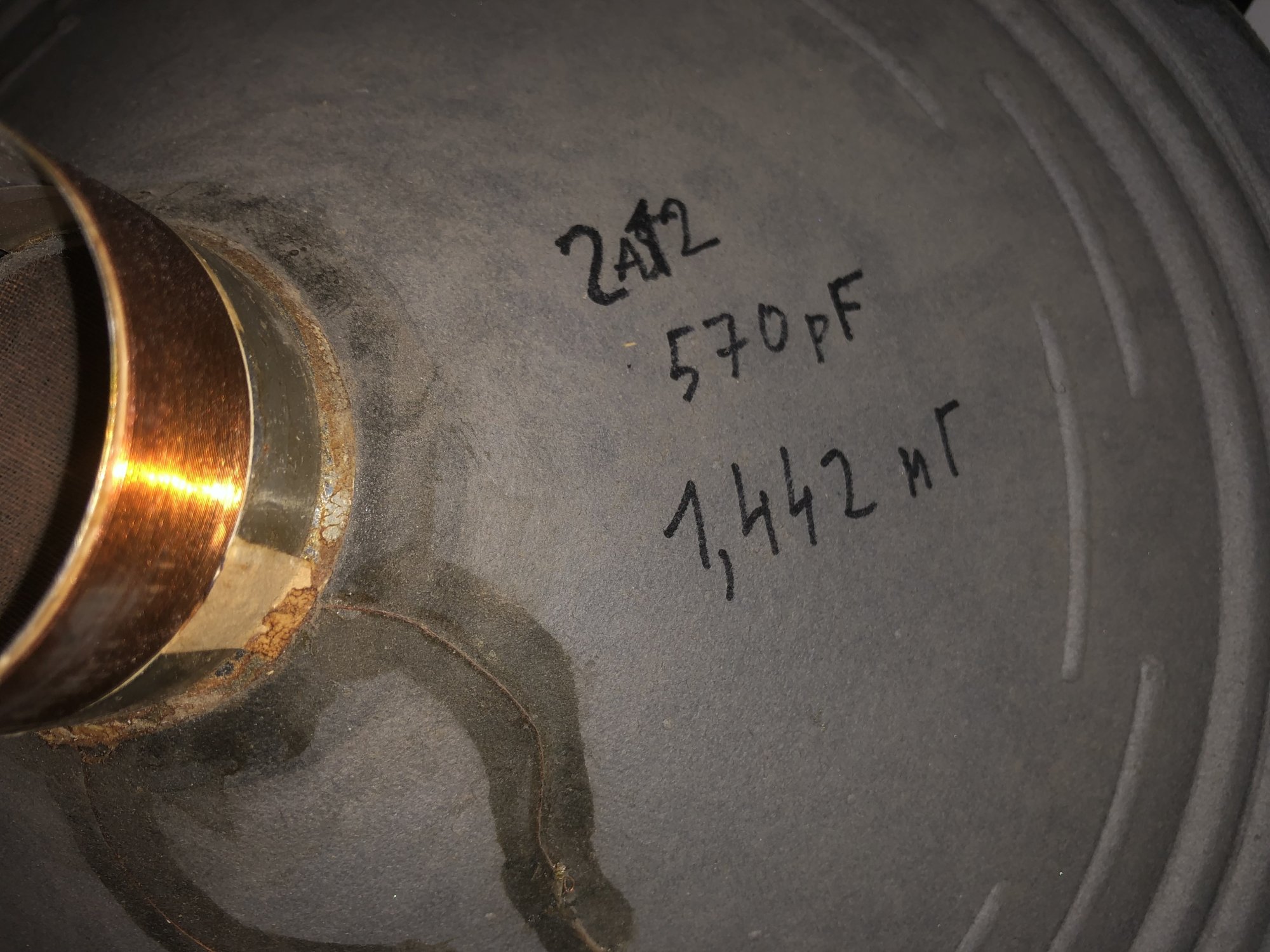

Вот индуктивность 4а32, 25гдн4, 2а12 и ёмкость катушек. Частота 18500гц для индуктивности, при замере 4а32, такой прибор, другого пока нет.

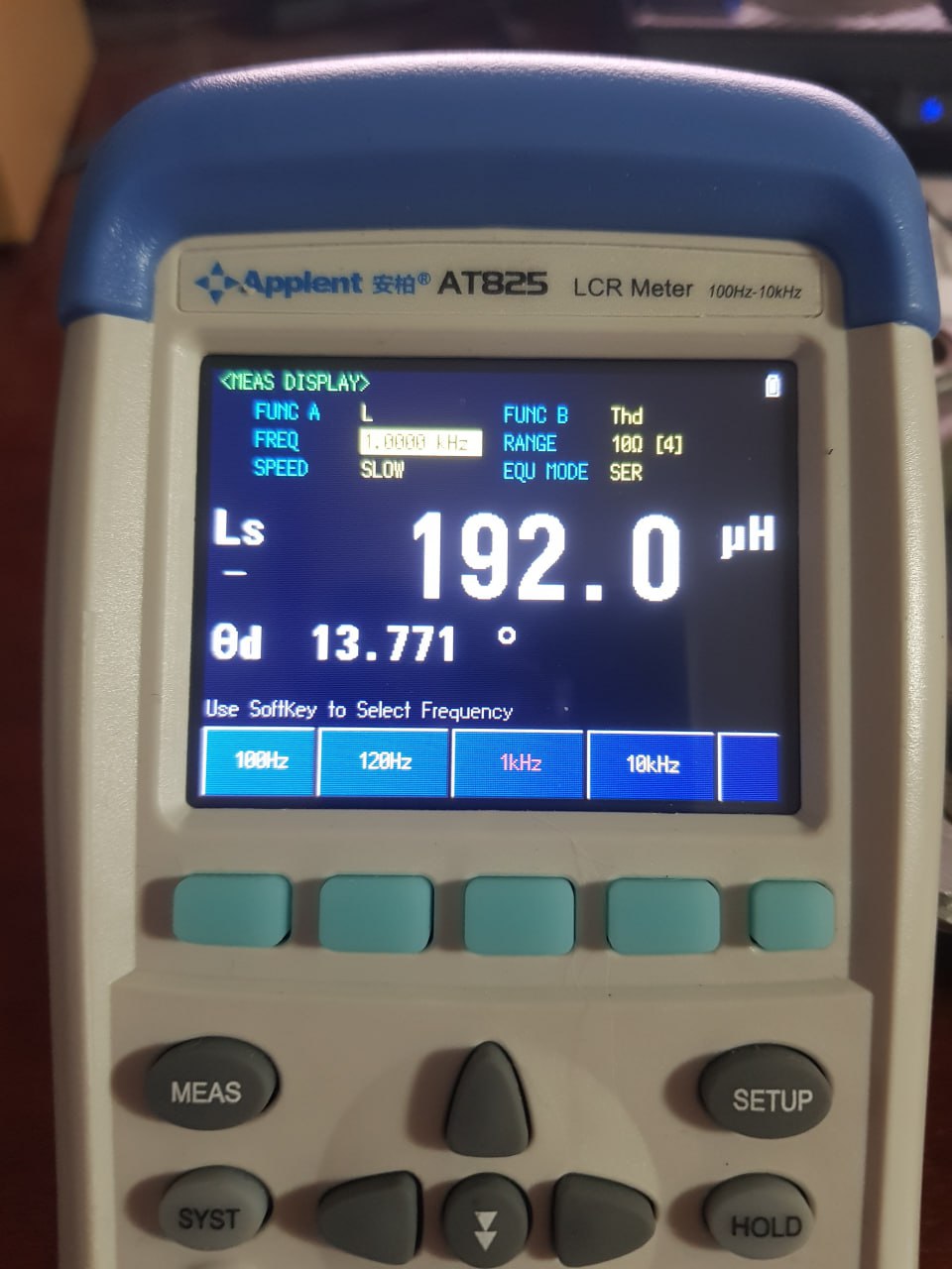

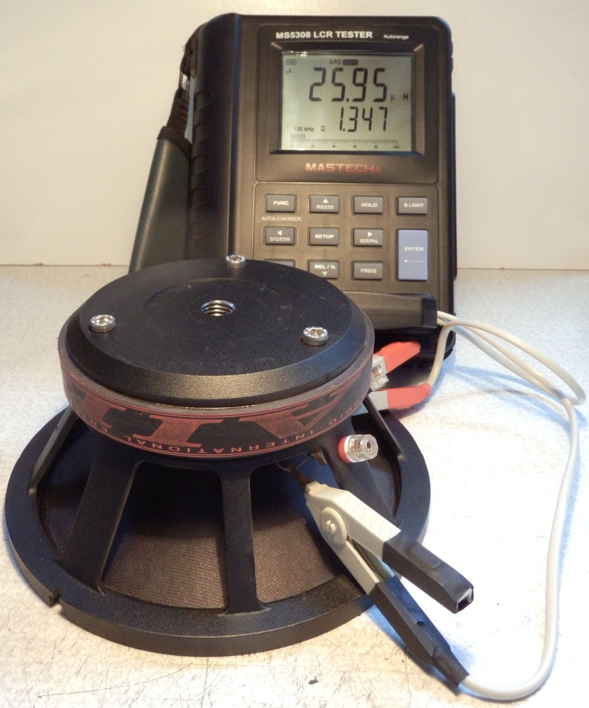

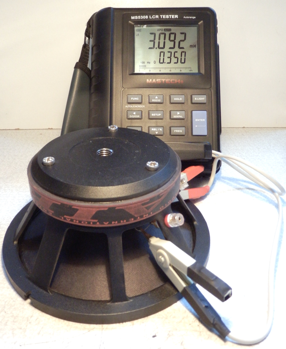

Десятки уехали, померил восьмёрки.
100 Гц:
1 кГц:
10 кГц:
100 кГц:
Этот прибор ещё добротность мерит. Минимальная на 1 кГц. Что делать с этой информацией не знаю.
